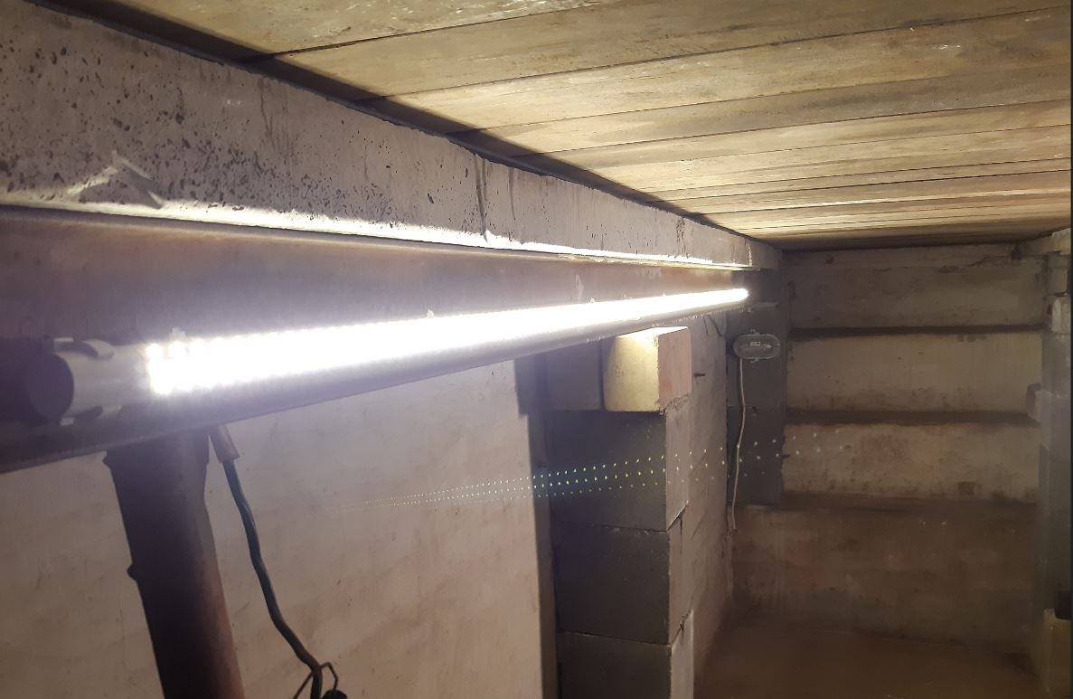

Garaaži kanalisse panin LED-ribad kaablitoru peale, et saaks vajadusel kergesti pöörata üles-alla. 2,5m pikkusel torul on kolm riba 9W/m, ehk siis 67W umbes.
Laest peegeldumist kui sellist peaaegu ei ole, kaugemas nurgas on ikka pime. Käegakatsutavat valgust saab ainult siis kui pöörata otsesuunas peale kuhugi ja lähedal olla. Võibolla täiesti valge lae ja seintega oleks pilt parem.
Korralikumaid niiskuskindlaid ja valgusrikkamaid LED-e oleks muidugi ka pidanud kasutama
