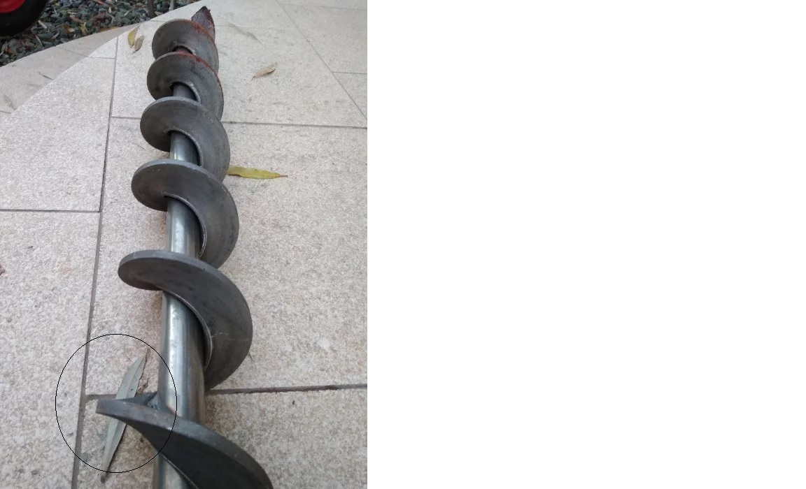

etteveo tigu oli tehtud pool tolli veetorule ja kõigepealt keeras toru pooleks ja teo  laba hoidis,keevitasin kokku tagasi ja läks mingi nädal paar ja taas krõmps ja korralikult aamen seekord ja utiil nüüd.uus võll20mm umar täisteras ja tigu ise seekord juba 4mm lehest kuna 3mm lihtsalt väänab kõveraks.ikka vääga julmad jõud taga.

Kui sul pidevalt selle asjaga mingi jama on, siis on kuskil midagi põhimõtteliselt valesti. Ise vaataks toru suuruse ja kuju üle. Põhimõtteliselt võiks teo ja toru vahel nii palju ruumi olla, et laseb suurematel tükkidel vabalt oma elu elada. Tigu peab sedapidi käima, et ei keeraks ennast järjest tugevamalt kinni, kui mõni tükk on seina ja teo vahele jäänud, vaid lõikaks selle  puruks. Ise lasin relakaga teo välisserva päris teravaks kohe. Vahepeal küll seal sees midagi krigises, aga kuna kasutasin neljakandilist toru, siis tekib lõikemomenti vähem ja päris kinni ei jäänud mehhanism kordagi, kuigi tuletan meelde, et ringi ajas seda läbi reduktori soojapumba siseosa ventilaator, võimsustarbega 16w. Sul olid seal mingid motika käimakastid ja kolmefaasilised mootorid, kui mälu ei peta : )

see oli esimene purunemine teol kogu hakkega kütmise jooksul kolmas talv äkki või neljas.nüüd tegin uue ja tummisema ja ka uus roostevaba põleti ennast täielikult õigustanud.peale esimest talve nagu uus koldes.
