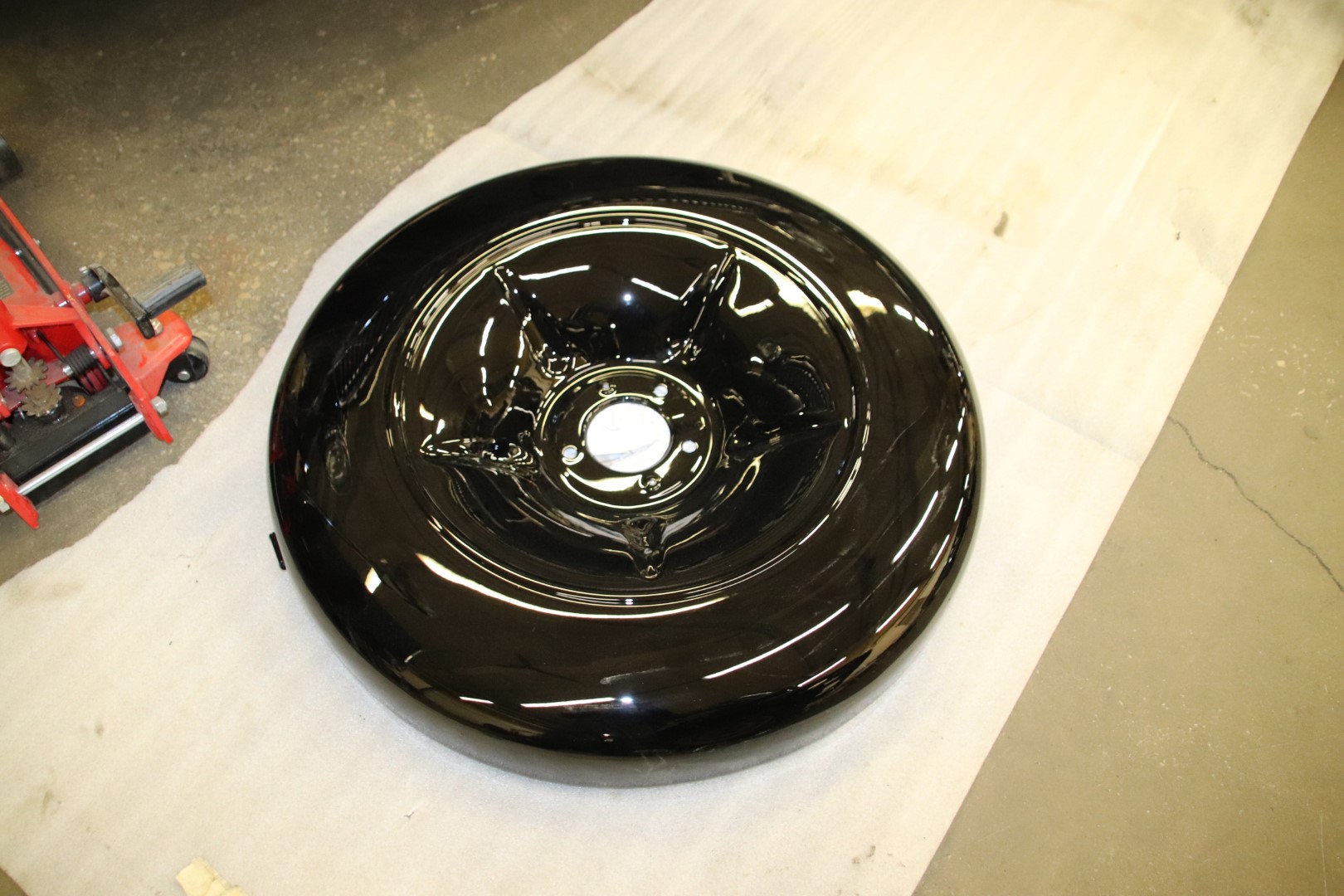

Järgmisel pildil siis tagavara ratta kohvri alumine pool.

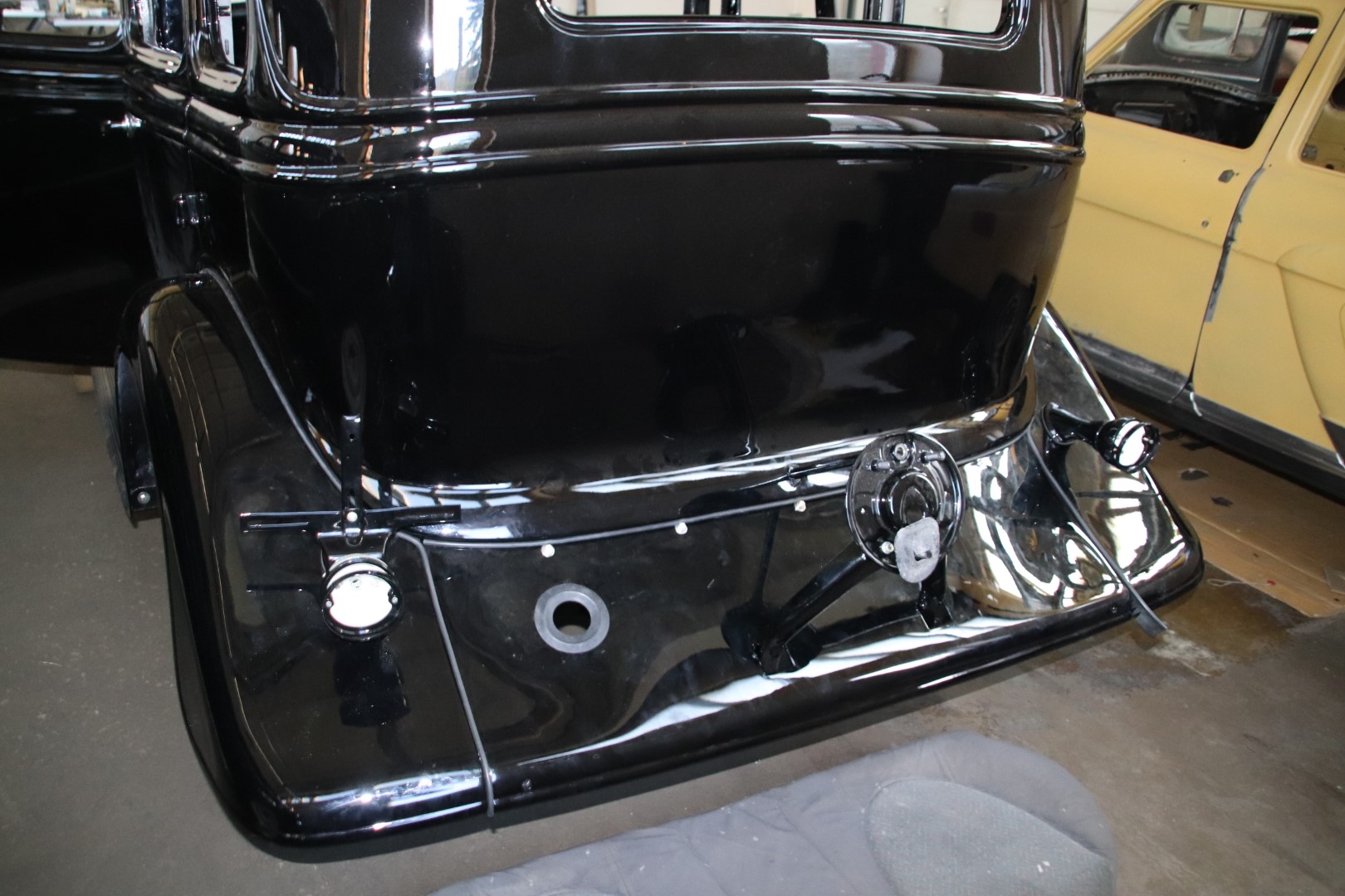

Amortidele sai tehtud uued hoovad, tööriista ja aku kastid värvitud ning lõpuks ka üldpilt Septembri lõpu seisuga.
Hõisata pole veel midagi. Puuduolevate vidinate nimekiri muudkui pikeneb. Suurt midagi pole ka USA-st saada. Võrreldes Model A Fordiga on Model 40A Fordi mudel taastajate seas küllaltki ebapopulaarne ja GAZ M1 pole nii sarnane ka oma prototüübiga kui GAZ A. See teeb aga M1 taastamise palju raskemaks ja muidugi kulukamaks.

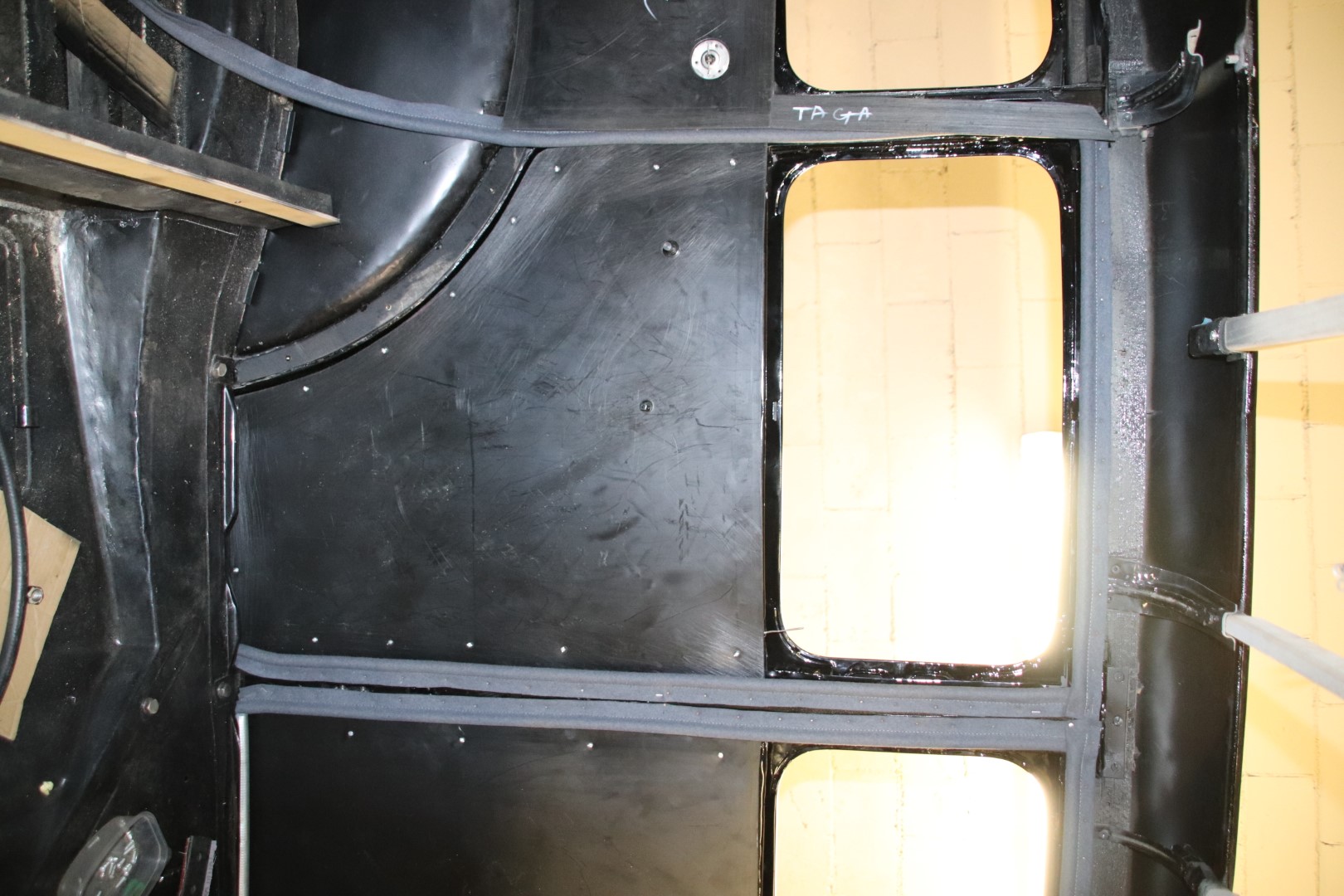

Tänane ja tõenäoliselt selle aasta viimane postitus, (kui mingeid repliike ei tule), sellel aastal. Järgnev jutt siis polsterdusest.
Tõenäoliselt on kogu uste ja külgede polster sellel autol vahetatud. Lihtsalt aeg on teinud oma töö. Kuna erilisi vahendeid pole sellesse tahetud panna, siis töö küllaltki üle p.... tehtud. Mõnedele üksikutele piltidele, mis avatud ustega M1-st tehtud, tuginedes, püüame ajaloolist originaalsust jälgida. St. jälgida tolleaegset tegumoodi. Tohutu probleem saab olema laega. Ei osatud ju tollal selliseid suuri pindasid välja stantsida ja nii siin kui sealpool Atlandit olid autod present katustega. Esimesed täis metall katuse autod olid N.-Liidus ZIS 110 ja Pobeda. USA-s jõuti selleni 1935 - 1937 aastatel. Eks kui selleni jõuan, siis ka tuleb teemaks. Mingid fragmendid on säilinud ka tulemüüri katvast kartongist. Eks nende järgi saab ka aimu, mis ja kuidas.
