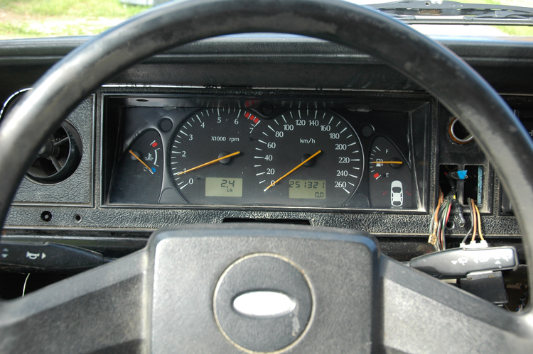

Selle pärast et, nii oli seda mootorit kõige valutum tööle saada. Rallil ja rallil on vahe sees. Rohkem on oma lõbuks kogu see üritus.
Kellade aretusest ka üks pilt.
RE: Ford Taunus 2.9 Cosworth 152 kw - 1977 - Mk.4 - villu157 - -
TimmThaler - 19-06-2009
kellad oled küll päris hästi paigutanud, sobivad täitsa kenasti
