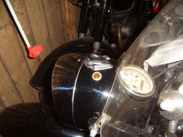

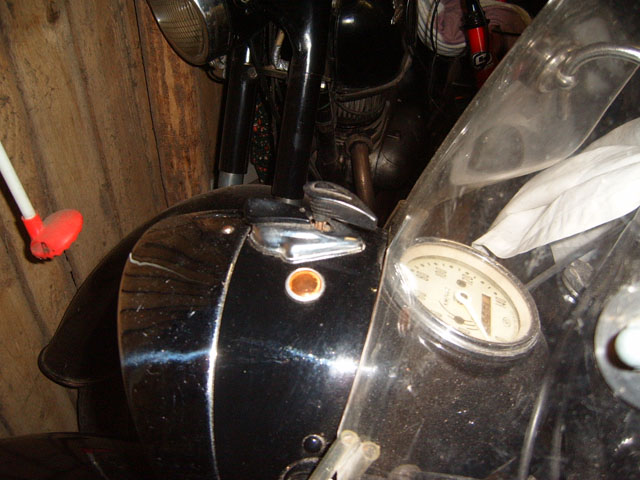

        Paar pilti sulle süüteluku ava sulgurist. Tõsta esiots üles ja keeruta ratast, siis näed on kaheksas või ei. Võib-olla on rehv valesti peal või balantseerimata(seda kindlalt). Aku laadimist on kõige kergem kontrollida testriga. Kas esitule peal olev tuluke süütevõtme sisse lükates põleb ja käivitades kustub?

Proovin teisipäeval. Aga kas see parempoolne asi lambi peal on kaitse?
RE: K-750m 1967 - reljo86 - 14-01-2007
Selle all on jah kaitse.
