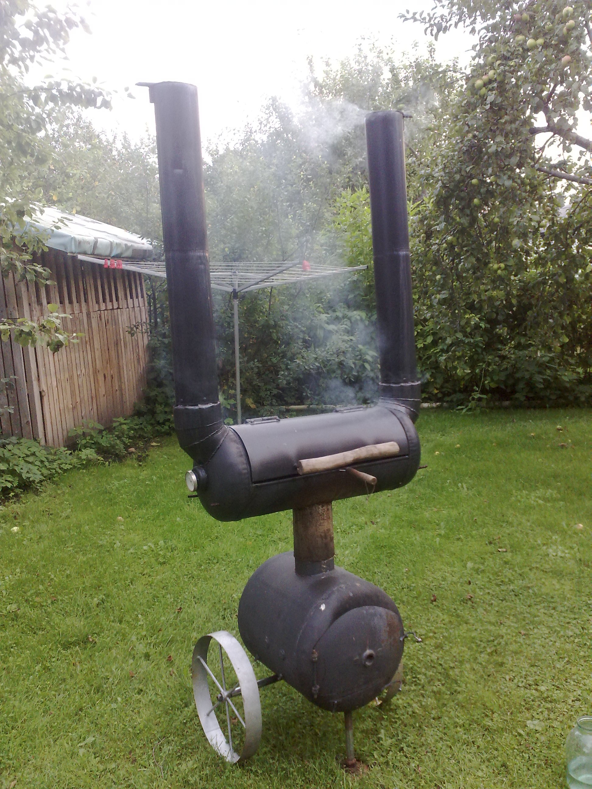

RE: Gaasiballooni lõikamine / BBQ - pontu6 - 14-08-2010
Ja nii ta tossab:
[Pilt: 14082010421.jpg]
RE: Gaasiballooni lõikamine / BBQ - pvr - 15-08-2010
Sai siis kah üks väike monster ehitaud.
[Pilt: dsc_7006_2.jpg]
Puidust käepidemed ja "töölaud" on veel tegemata.
Oleks huvitav teada mis värviga te neid asju värvite?
