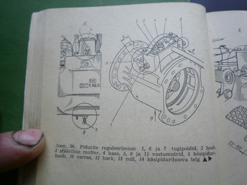

selge,käisin proovimas midagi ei toimunud,võtsin eelsüüte küünla maha ja see vedru oli katki.on seda võimalik kuidagi parandada või on ainuke võimalus ikkagi uus?
Veel on küsimus,kas pidureid saab kuidagi peale pingutada? või peab siis pidurilindi ära vahetama ?ja kui saab pingutada siis kust ja kuidas !Smile

(26-01-2012, 12:39 PM)martvl Kirjutas:  Veel on küsimus,kas pidureid saab kuidagi peale pingutada? või peab siis pidurilindi ära vahetama ?ja kui saab pingutada siis kust ja kuidas !Smile
Pidurite forseerimine lisatud piltidel.

tänud muskale,nüüd ka siis arvuti pilt olemas,vahepeal sai tuttavalt endale ka traktoristi abc raamat laenatud,see tegi ka pildi selgeks !Smile
RE: T-25 D21 - muska71 - 26-01-2012
Lugesin 10x seda teksti ja vaatasin pilti ja pitte muffigi aru ei saanud,läksin põka juurde ja hakkasin vaatama ja asi imelihtne tegelikult.
