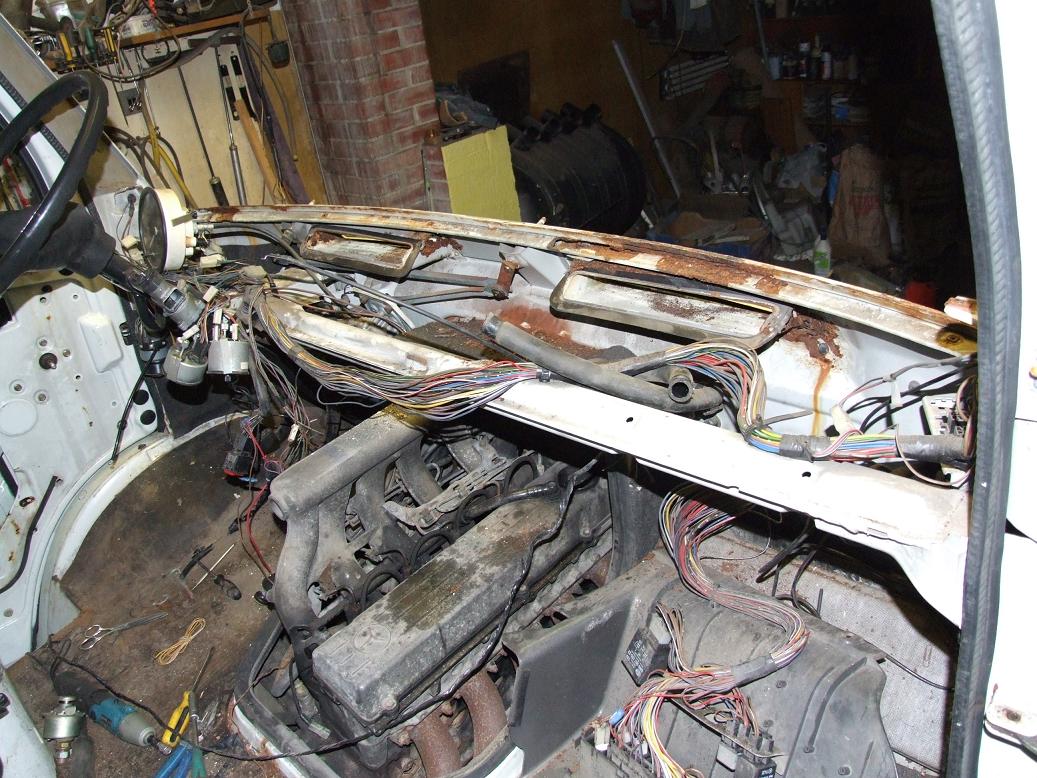

Süüteluku sain korda ja panin peale. Ühtlasi juhtmete kallal, läksin sügavuti kaugemale. Seal on ikke paras segadus. Elektrik on läinud alati lihtsamat teed.

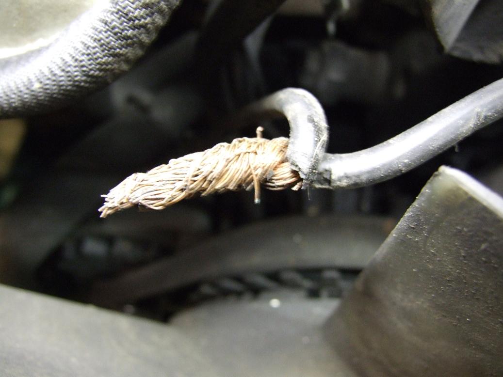

Starteri lülituse juhe oli alt katki läinud. Kapoti alt tõmmati rüüs katki ja sealt otsiti juhe välja, skeemi pidi tuindma. Juhe pooleks ja mingi tavaline juhe kõrvalt läbi uuesti starterini.
Siis oli veel geneka juhet veetud edasi-tagasi mööda autot. Otstarve mulle teadmata.Ainuke asi, mille välja suutsim mõelda oli ampermeeter. Pandi ilmselt mingi ampermeeter aku kõrvale, et vahel seda vaadata. Nüüdseks olid otsad poldiga koku tõmmatud.
Kapoti alt oli seesama pikendusjuhe katki läinud. Paikamine oli tehtud väga arhailisel meetodil. Pole ka ime, et mul teepeal voolud ära kadusid. Käin kõik juhtmed üle ja taastan kvaliteetse olukorra.

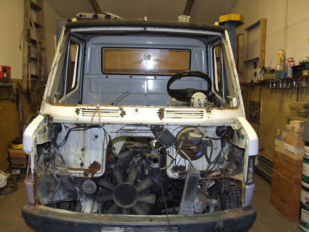

Esiotsa olen nüüdseks kõik maha kiskunud. Suure radika kõrval on üks väike radikas. Mis otstarve sellel võiks olla? Kas see on õliradiaator või plokikaane tagumise otsa lisajahutus. Põidlajämune toru tuleb kaane tagumisest otsast välja.
Soenduse kiskusin ka välja. Nüüd on ligipääs plekkidele olemas.
Sellel 5silindrilisel mootoril tundub olema kaks õlirõhu andurit. Kumbki neist ei toimi. Filtri korpuse peal oleval pole juhet üldse küljeski. Ploki eesos oleval juhe küljes, vaja kontrollida. Kas keegi oskab õelda nende otstarbe? Mis kuhu midagi näitab?

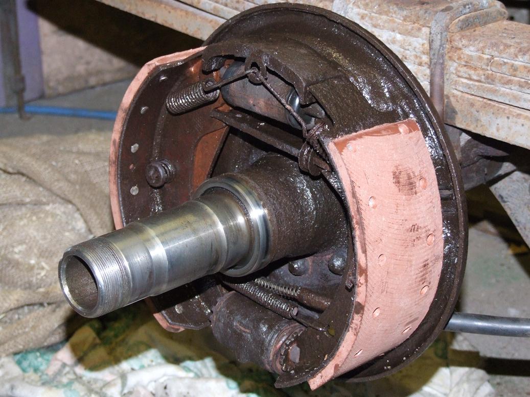

Piduriklotsid on needitud ja paika pandud. Kõik muu ka seal korda tehtud ja rumm läks uuesti paika.

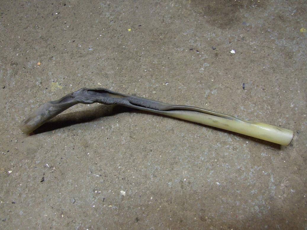

Vaakumvoolikule panin paiga vahele. Plastik on sulama läinud siis, kui vaakum ka sees oli. Nii ilusti on vooliku kokku tõmmanud. Noaga lõigates imes õhku susinal sisse. Nüüd läks mitme aastane vaakum kaotsi. Väärt kraam oli vist.

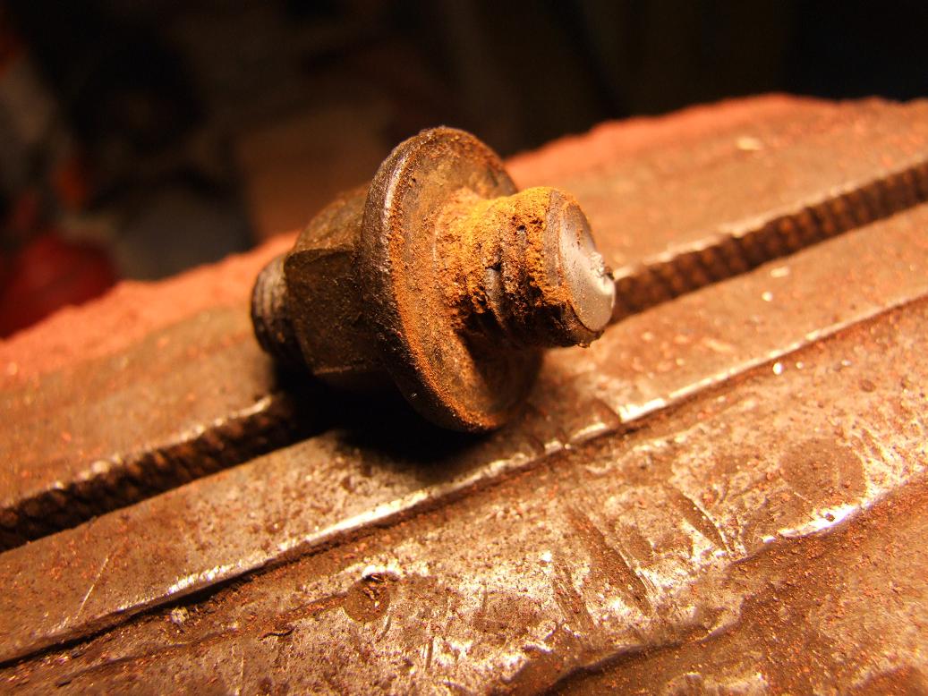

Jupi aega igatsorti leotusainetega leotatud ja siis katkikeeratud kammitsamutter tolmas vindi koha pealt. Need leotusainete reklaamkirjad valetavad ikke kenasti. Tulest paremat asja pole. Kui mul oleks pits kodus, oleks 120% kammitsad praegu terved.

(11-12-2011, 22:59 PM)motamees Kirjutas: Jupi aega igatsorti leotusainetega leotatud ja siis katkikeeratud kammitsamutter tolmas vindi koha pealt. Need leotusainete reklaamkirjad valetavad ikke kenasti. Tulest paremat asja pole. Kui mul oleks pits kodus, oleks 120% kammitsad praegu terved.
Selle koha pealt on Sul õigus, kui asi on ikka korralikult kinni roostetanud, siis aitab ainult Temperatuur. Kui juba kasvõi natukene edasi-tagasi liigub, siis on ka leotus-määrimisainetest kasu.
Viisin paar aastat tagasi, puht sportlikust huvist läbi ka siin foorumis paljukiidetud, loomkatse. Leotasin roolikarbi otsas olevat mutrit nii pool aastat umbes iga kahe naädala takka leotusainega. Kui siis saabus kätte aeg see mutter lahti keerata, polnud eelnevast leotamisest miskit kasu. Lasin mutri gaasileegiga kuumaks ning lahti ta tuli

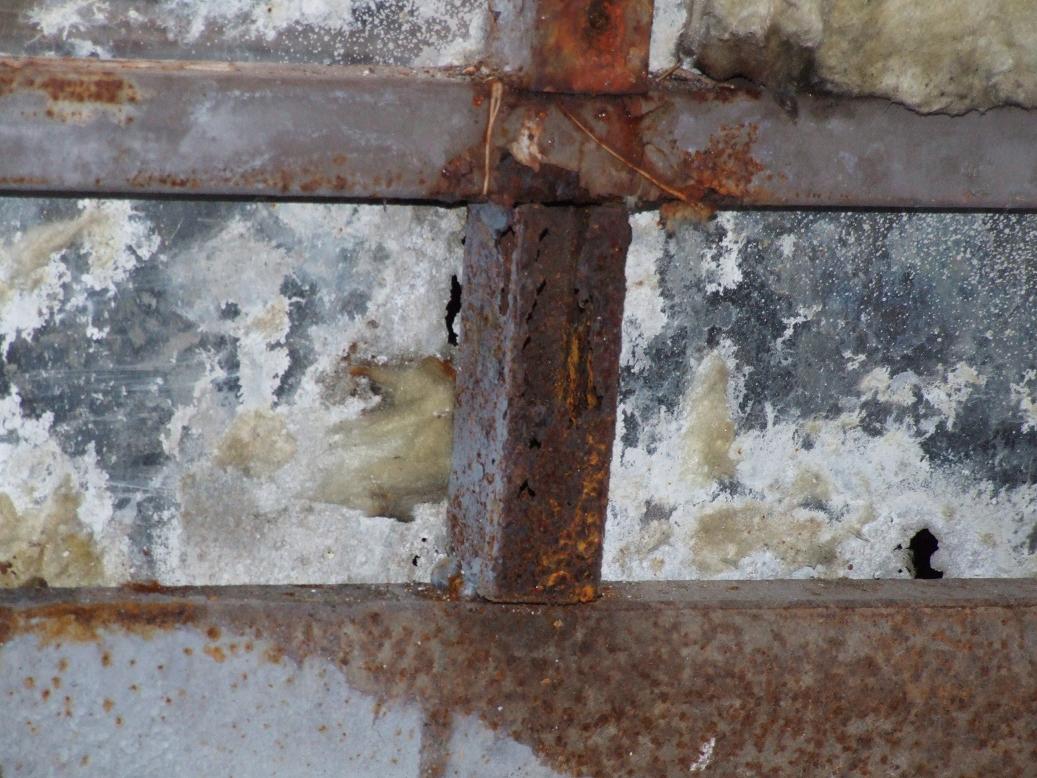

Selle asjaga on nii, et teed ja teed, aga kirjutada polegi midagi. Kõik sellised pisiasjad. Pesin jälle igatsugu asju. Kõige suuremad neist põrandavineerid. Need lähevad ju tagsi, vahetatud asukohtadega. Kongu alusraam on Buvanooliga ära pinseldatud Tagaluugi kattevineeri needid puurisin välja ja võtsin ära. Ühe uue piduritoru panin külge. Teise kammitsa sain soojaga ikka tervelt lahti ja vedrupaki lammutasin lahti.
Kui radikatega seis on praegu viigis, siis soojustuse materjali osas on pilt ühene. Tagustel oli ühe poole sees kivivill ja teise poole sees peno. Kivivillaga poole peal on karkassi karpraud läbi roostetanud ja alumiiniumil ka augud sees. Penoga poole peal on seis täiesti normaalne. Läbivaid auke soojustuse pärast ei ole.
Tööd on ilmaolude pärast laiali. Kui on parem ilm, siis olen õues ja teen külmakartvaid asju. Enne külmade tulekut tahaks ka peno tagasi panna. Külmaga ei saa vahtu enam kasutada. Kui jõuan, tahaks ka alusraami MLiga üle lasta. Siis see saab kuivama. Kui kongi saab soojaks, saab ka külmaga sees tööd teha.
