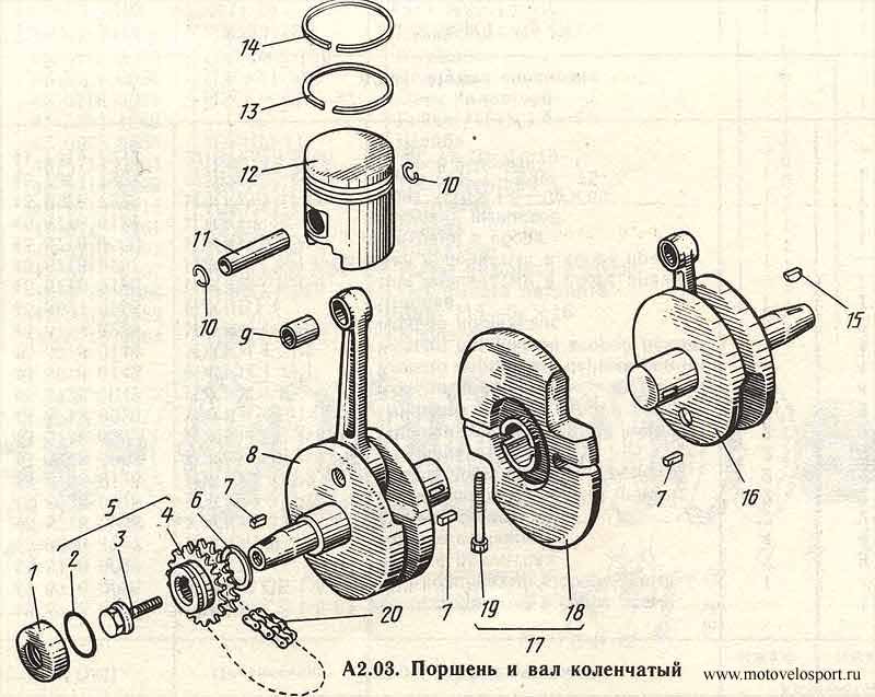

Kui väntadel kiilud paikas, siis ei saa neid valesti panna, kui just möni kiil panemata jäänud kellelgi:
