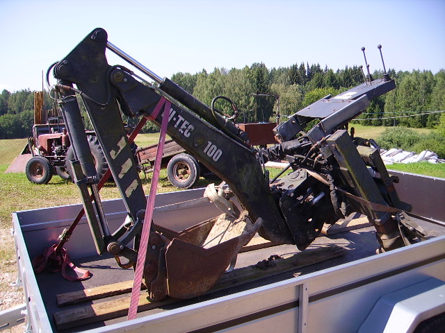

Sai käega ka kobitud seda ämblik Germany Jansenit. Puksilahendused liigenditel sellised nii ja naa. Uuena ostes ilmselt jätkub hobimajandamiseks.
Igatahes ligi 4000.- päris prooviks naljaraha minu jaoks enam pole ja loobusin sellest ostumõttest. Mõneti määras ka see Ksf võsa eespool pandud masti purunemis video.
Ehk ka kivi kangutamiste ja muu säärasega tehti liiga, aga masin peaks ikka selliselt ehitatud olema, et nii lihtviisilselt asi puruneda ei tohiks.
Jäi silma üks kuulutus, viiendik sellest Janseni hinnast. Ja nüüd õuel selline mingi bobikulise kaevekopp.
Teagi, millele külge täpsemalt käib. Ülemised kinnitused on nagu haagisekonksud.
Tegu päris vana asjaga ja netist suht midagi ei leia. Aga soomlane ikka rauaga koonerdanud pole.

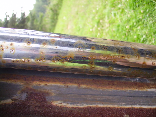

Üldine pukside seisund viisakas, jupim aega kasutamata seismisest küll kopa liigutuse silindrivars roostega. Sõrmega maha ei lükka ja liivapaberiga seda vist ka enam ei päästa ilmselt? Tuleb uus silindrivars teha.

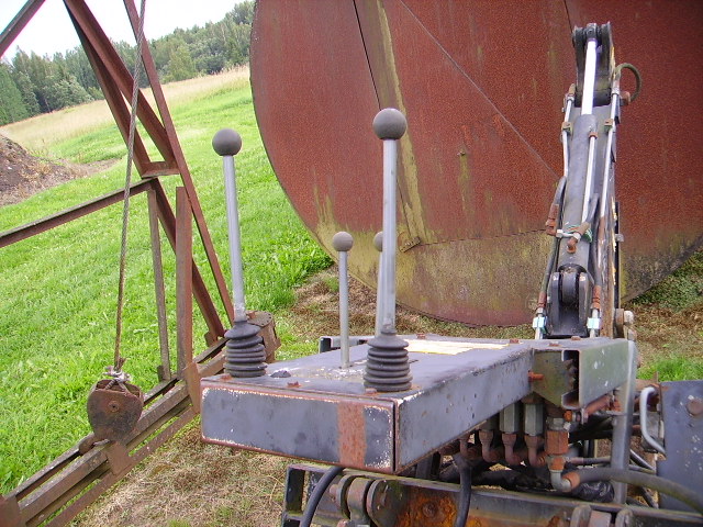

Kaevekopp 420mm laiusega. Kaablikraavi jaoks oleks vist kitsamat vaja. Oskab keegi öelda, kas see ülevalt kahvlisse ja alt ühe tapiga kinnitus on miskine standard?
Ämblikut teha oleks lihtne. Ette tugijalad ja taha raam. Samas teagi, kui võimekas see silindritega mastipööramine on. Samuti miskine kleebis annab aimu masti võimekusest, peab igaks juhuks mitmekordse tugevusvaruga ehitamise mõtetega piiri pidama.
Esialgu kogun mõtteid. Ehk kavalam ikka miski ratasteveoga asi aretada. Nagu siin eespool mainiti pisikesi rootsi ekskavaatoreid.
Lihtsasti saaks traktori taha kinnitades, siin näha millele mõtlen. Ilmselt rippsüsteem üle ei elaks ja ainus lahendus oleks Jumzi laadne täisraam traktori kõhu alla ja sinna külge. MTZ jaoks sobiks, aga selles klassis masin olemas ka ja nii suurt asja ei taha.
Traktori taga see bobiku kopp peaks olema eraldi istmega, mis eeldab kaevamiseks ja edasiliikumiseks pidevat kobimist eri istmete vahel.
Piin ja ja jagaja traktorisse toomine ja üle õla vahtimine targem pole. Pöördistmed jms ka jama.
Oskab keegi öelda, palju see bobikulise ekskavaator orienteeruvalt õlivoolu mahtu ja survet tahab saada? Küljes on joystick jagaja. Voolikud sisse välja jagajast 1/2 tolli. Kõik muu 3/8 tolli.

(29-07-2019, 22:04 PM)meli666 Kirjutas: Üldine pukside seisund viisakas, jupim aega kasutamata seismisest küll kopa liigutuse silindrivars roostega. Sõrmega maha ei lükka ja liivapaberiga seda vist ka enam ei päästa ilmselt? Tuleb uus silindrivars teha.
Küsimus pole mitte varre, vaid tihendi päästmises. Kui liigutamata, siis poleeri vars ära, see on täisremondist kordades lihtsam.

(29-07-2019, 22:04 PM)meli666 Kirjutas: ... jupim aega kasutamata seismisest küll kopa liigutuse silindrivars roostega. Sõrmega maha ei lükka ja liivapaberiga seda vist ka enam ei päästa ilmselt?...
Kettal terashari võtab maha rooste, aga jätab sääre pinna terveks. Olen ka näinud, et kahjustatud kohad tinutatakse täis, kui kraapsud/augud ohustavad tihendit.

(29-07-2019, 22:18 PM)Marko Kirjutas: Küsimus pole mitte varre, vaid tihendi päärtmises. Kui liigutamata, siis poleeri vars ära, see on täisremondist kordades lihtsam.
Silinder liigutamata, aga...
Panen parema pildi. Esineb suht sügavaid augukesi. Paremaks poleerides ilmselt saab proovikaevamise tehtud. Aga jätkusuutlikkusse siiski usku pole.
Eks ilmselt selle aja peale tihendid ja hüdrovoolikud on üldiselt kogu kopal küsimärgiga.
Silindrivarre vahetust ei karda. Vanal lõikab keevitusest silma lahti. Treipink ka olemas, et kolvi jaoks uus vars ära treida ja keermestada.

(29-07-2019, 22:38 PM)meli666 Kirjutas: Silinder liigutamata, aga...
Ei mingit aga...
Mida sul kaotada on? Poleeri silinder ära ja proovikaevamine. Pärast jäta kopp seisma nii, et silinder oleks sees.

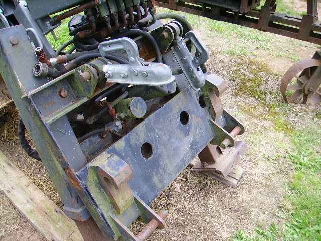

Ilmselgelt on sinna 6 hp hüdrojaam ebapiisav.
Oled ikka kindel, et see Bobcati kaeveseade on?
Pigem vast ikka
traktori haakesse.
RE: Isevalmistatud kaevekopp -
v6sa - 04-08-2019
Bobikulise ikka - vaata haakekonkse. Lisaks on traktorile haagitaval jalad alati laiemalt.
Rehkendades bobiku rammuks 30+ kW, siis alla 15 kW pajaga hüdrojaama läheb töö aeglaselt...
meli666 - 04-08-2019
[attachment=76981 Kirjutas:vant pid='481765' dateline='1564907337']Ilmselgelt on sinna 6 hp hüdrojaam ebapiisav.
Pigem vast ikka traktori haakesse.

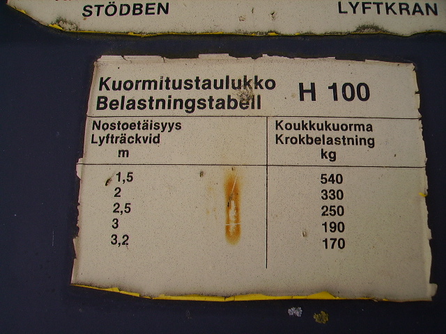

Tänan, vägagi infoküllane lehekülg. Seal küll H100/2 andmed, mul H100. Aga kaevepoomi liikuvuse mõõdud klapivad ja suurt erinevust olla ei saa.
Bobcati taolise, Gehl äkki, küljes ta oli olnud. Kurdeti, et maru halb oli kaevata, istmelt midagi näha ei olnud.
Kui neid andmeid vaadata seal lingil, siis on välja toodud kaal ilma kaevekopa ja baasmasina kronsteinita. Selles viimases võibki asi olla. Saab nii traktori, kui ka bobiku taolise külge kinnitada.

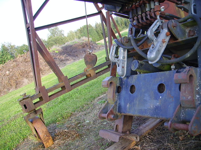

Praegune kinnitusraam traktorile eriti nagu ei sobitu. Alumised tapi pulgad kinni keevitatud, traktori jaoks peaks need lahtised olema. Et veoaisade munakatest läbi lükata. Ülemised haagisekonksu kinnitused ka traktori kesktõmmitsa jaoks ebaloogilised nagu.

Kui silindri säärt poleerima hakkad, alusta nühkimist mugulsibula sisuga. Aega võtab, aga tulemus on üllatav. Ja siis juba vaata, kas ja kui palju peenikese liivapaberiga lisalihvi üldse tarvis on. Loomulikult tuleb mahlad pärast kindlasti hoolikalt maha pesta ja säär sisse õlitada.

Kuna mainisid ise Bobcati, siis selle kohta infot vaadates
oli samamoodi tabel erinevate kaeveseadmete kohta ja sobivustabel.
Pildil olevat markeeringut märkasin, nagu ikka, alles hiljem, sellest siis oletus, et äkki hoopis traktorile, sest too H 100 värskem variant on justkui selle jaoks ehitatud. Kuidas kinnituste täpne ajalugu on, teab ilmselt vaid müüja või müüjale müüja või kõige esimene ostja. Ei ole teemaga kursis, aga arvatavasti sai/saab sellistele kaeveseadmetele tellida erinevaid kinnitusi tehasest, nagu näiteks ekskavaatori tööorganitele. Antud juhul siis mingi pooluniversaalne nii Gehlile kui veel mingile muule masinale rippesse.
Mis kaevamisse ja jõudlusesse puutub, siis Bobcatiga ja nende analoogidega ongi kehv kaevata. Eemalt vaadateski on see juba hirmus vaevaline.
Vähe suurema ja raskema traktori haakes on selline kaeveseade ehk natukese mugavam.
