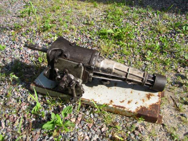

no võib olla ei hakka jamama ka esisillaga, järgmisena on vaja kiirust umbes 8 korda väiksemaks võtta, plaan on kaks moskvitsi käigukasti üksteise järele panna ja pikk kobakas käigukastil tagant eemaldama. peab vist kabiini põhja augu lõikama või siis tagasilda tõstma ning tahapoole viima? kuidas kõige parem seda teha?

Mosse käigukastid on liiga pikad ja üksteise järgi on neid kehva panna. Võibolla tuleks otsida hoopis Molu käigukaste,need lühemad ja ka tugevamad. Odav oleks ka kettülekandeid kasutada. Aga eks tuleb vaadata ka rahakoti põhja ja oma tagavaraosade seisu.

Kaks Mosse kasti kokku panna ei ole midagi uut, videos kõik vajalik teave olemas. Või siis lihtsalt üks kast lühemaks teha, kah lihtne:

molu ehk gas 51 käigukastid on suured kolakad, kui moskvitsi käigukastil saba tagant ära võtta, jääb selle korpus umbes 25cm pikk, pluss võlliotsad mida saab parajaks treida ja omavahel kokku keevitada. muidugi peab sinna semmerlingidega laagripukid otstesse panema, et õli välja ei jookseks.
