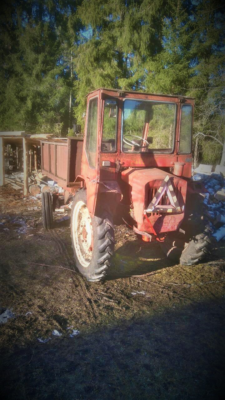

Sai nüüd nädalavahetusel selle apastaadiga metsas mitu tiiru hullatud ja viimased puud välja toodud.
Ja oh üllatust, aga sidurikäpp jäi paigale ja ka splindid terved.
Jäin veel ennist mõtlema, et kuda ta neid varem siis ilma seibideta polnud ära lõhkunud
ja siis meenus, et seal olid ju hoopis kõveraks väänatud naelad splintide asemel
Mina tänab targemaid mehi soovituste eest.
Lisan paar pilti ka oma nunnust
