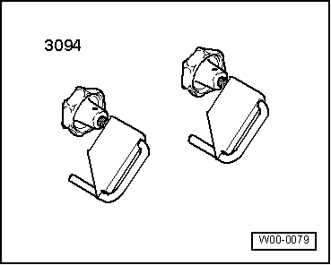

Tänud! Kellelgi on muidu head (lihtsat ja odavat) lahendust, millega jahutusvedeliku voolikuid ajutiselt sulgeda? VW manual näitab selliseid tööriistu, aga pole kusagil poes näinud midagi sellist. Pitskruviga olen proovinud, ei õnnestu hästi + võtavad palju ruumi.

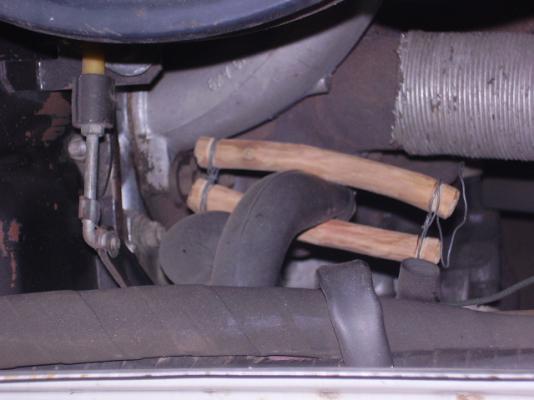

RE: Webasto ühendamine - motamees - 04-03-2019
(04-03-2019, 13:54 PM)olli Kirjutas:   Kellelgi on muidu head (lihtsat ja odavat) lahendust, millega jahutusvedeliku voolikuid ajutiselt sulgeda?...
Kaks väikse näpu jämust puupulka. Seod ühte otsapidi nööriga/traadiga kokku. Siis paned vooliku peale ja surud  kokku, nagu pähklitangid. Kokku surutud otsa seod traadi/nööriga kinni.
Niiviisi saab isegi soenduskraani "mängida".
