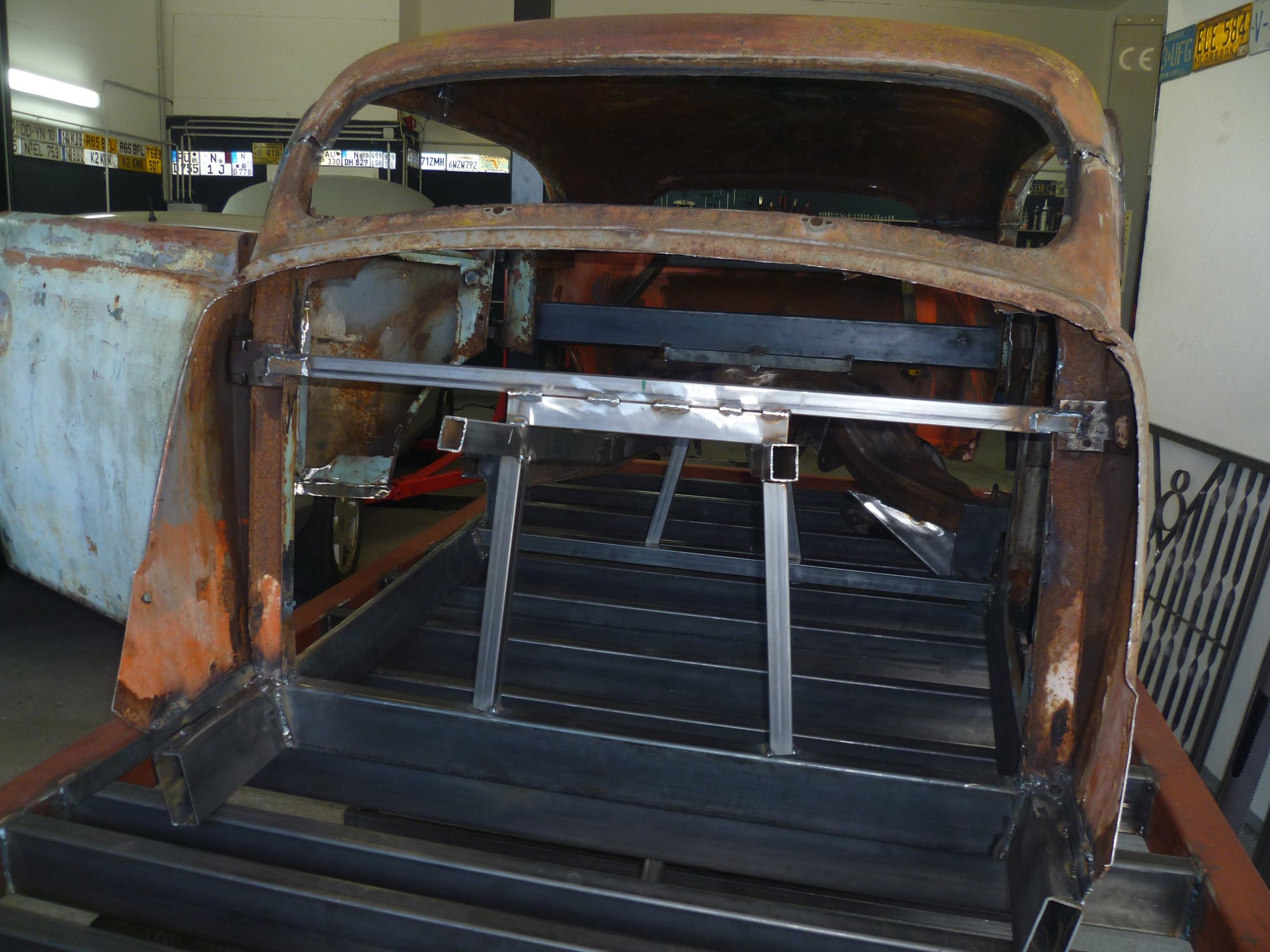

Täna vaatsin selle pilguga et kuda need kaks alumiinist
istet sinna ära mahutada,ega ruumuga priisata pole...
Kohe meenus et kunagi mahtus sinna 8-9 matsi ja
tammiku velodroomil sai nii kimatud.......

RE: M401 Diesel rat rod - impreza - 17-05-2017
Täna oli kah natuke aega mööda minnes midagi teha...
Üle öö otsustasin asja siiski jätta nelja ukseliseks,uksed hakkavad käima nagu
Silveradol,F150 moodi keskmise piidata. Seoses sellega muutus kogu konstrui oluliselt keerukamaks
ja minu jaoks muidugi hulga huvitavamaks...
Kui veel 5kilo alla votta siis mahun sinna väga lahedalt istuma kah...
