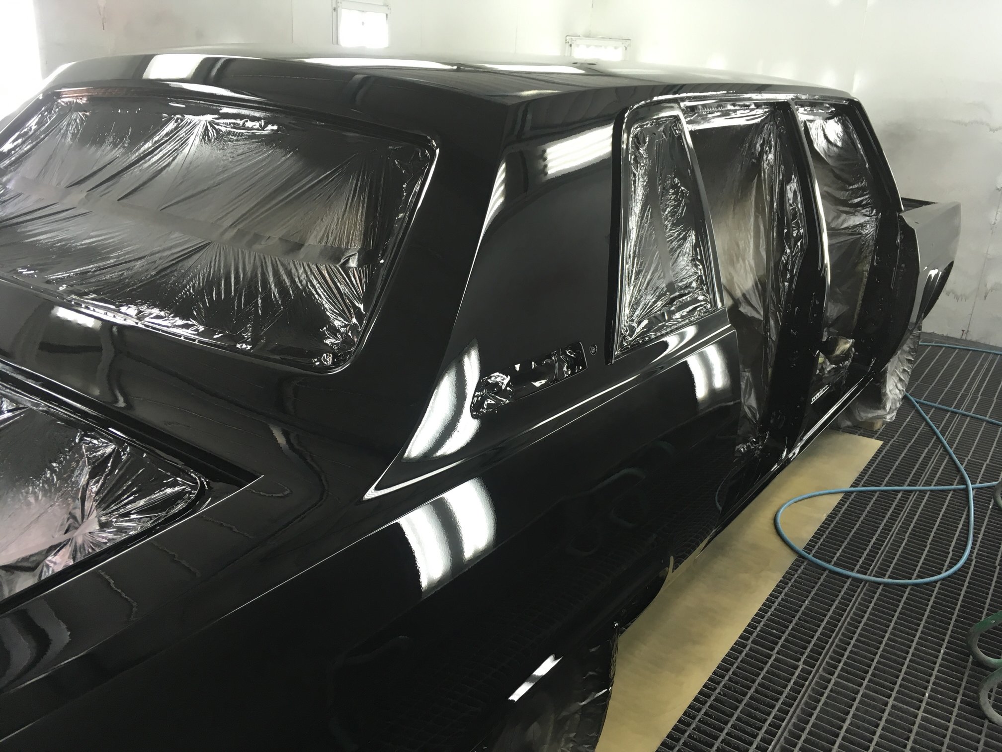

RE: Gaz 14 Tchaika - Formika - 01-09-2017
Nii, täna sai auto siis pahteldatud, jääb kuivama veel mõneks päevaks. Igaks juhuks, Ega suurt midagi pahteldada polnud. Rohkem prits pahtel. Paar pilti ka.

RE: Gaz 14 Tchaika - Formika - 04-09-2017
Nii, auto värvitud. Huvilistele ka selleks kulunud materjalid
1 kg pahtlit
5 kg pritspahtlit
8 kg musta Standex - kolm kihti
10 kg Super Hard Limousin lakki - 2 kihti
Nüüd on pill jälle sellist karva nagu sündides
RE: Gaz 14 Tchaika - Sm.Autojuht - 04-09-2017
Kas üks maaler toimetas või  kahe mehe ühistöö.
(04-09-2017, 22:47 PM)Sm.Autojuht Kirjutas:  Kas üks maaler toimetas või  kahe mehe ühistöö.
 Kahe mehe auto, 6,2m pikk.
