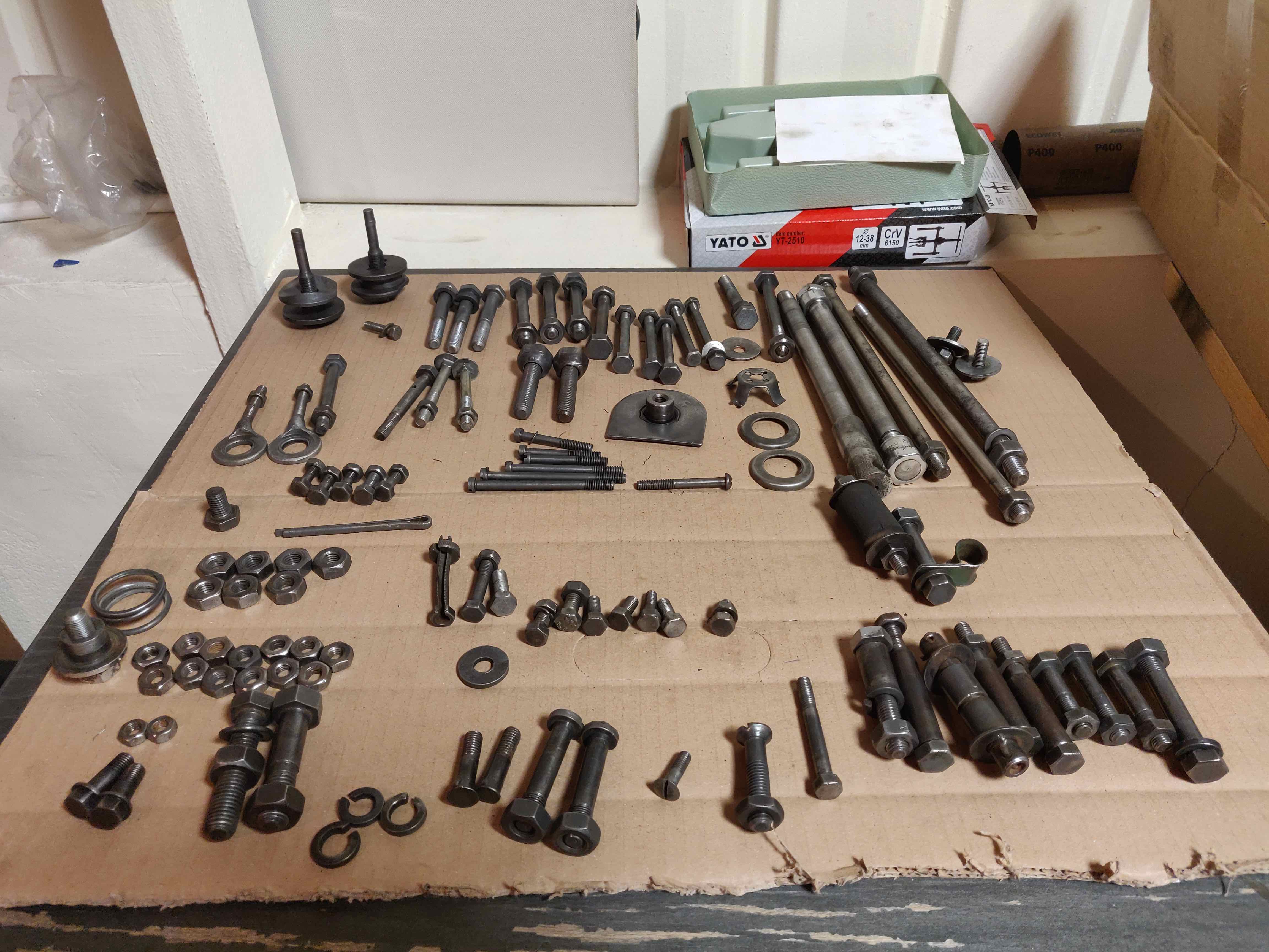

Täna sai veidi veel nokitsetud. Lisan mõned pildid.
Palun abi ka mõndade probleemidega, küsimustega.

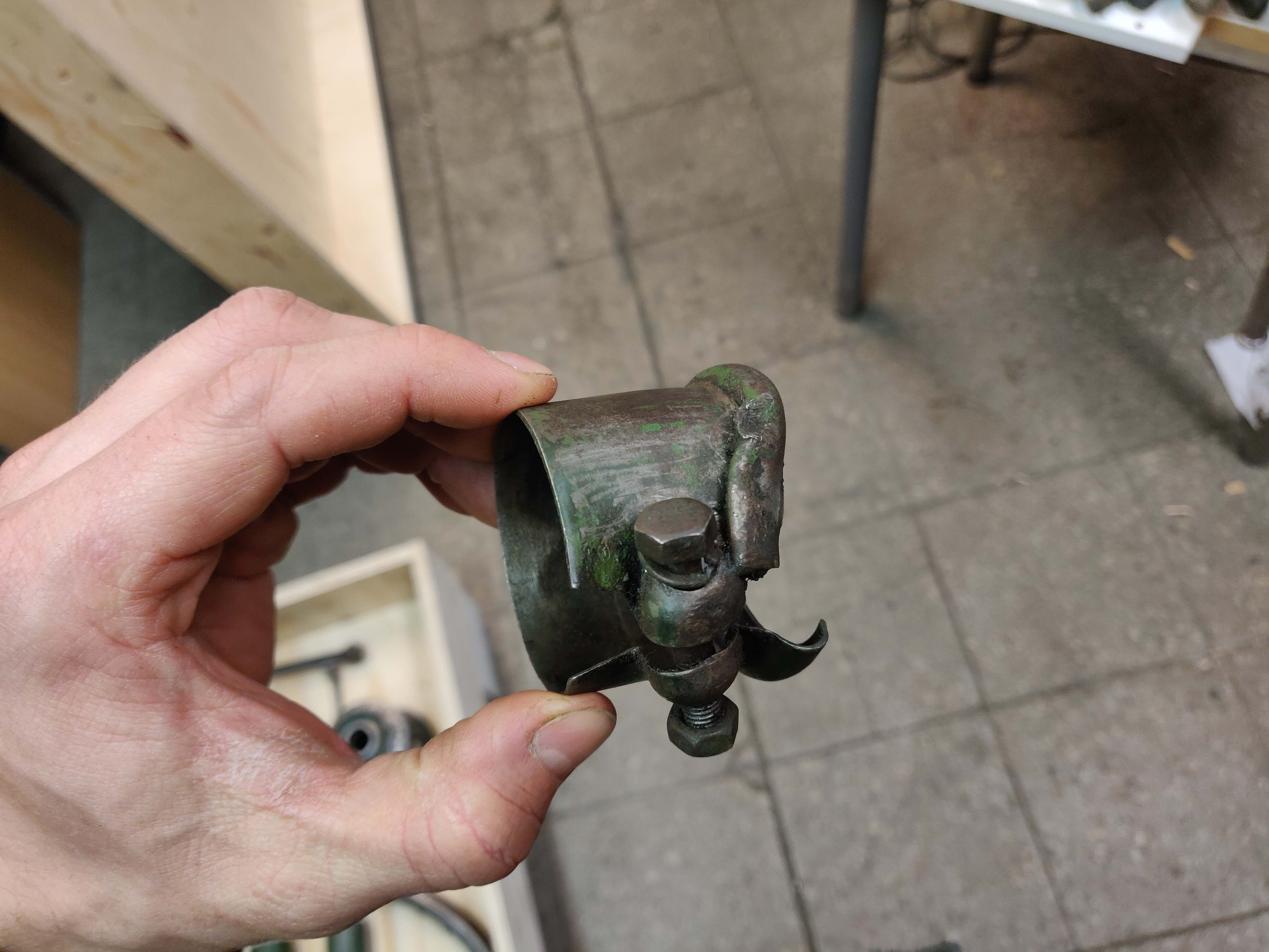

2. Üks summuti kinnitus on kõvasti muljuda saanud, kas kellelgi on pakkuda varuosa, kahjuks ise taastada seda ei oska.

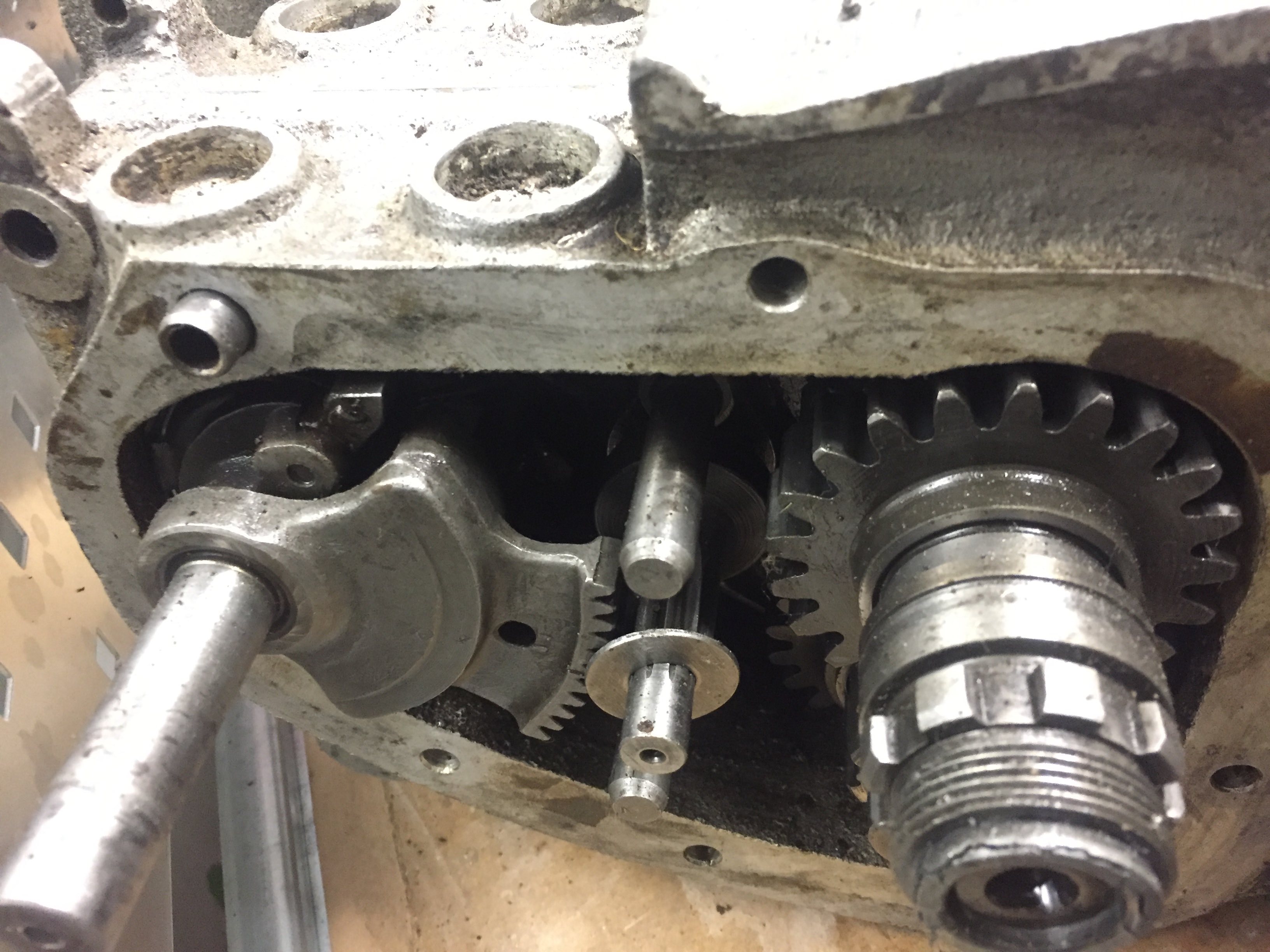

RE: IZ 49 - asd12345 - 17-03-2019
Kuidas saada kätte reguleerimisseib?
Kas pildil paistev sekundaarvõlli murenenud ots tahaks välja vahetamist või pole sellest hullu ? sealt osad tükid juba pudenevad

RE: IZ 49 - oliveer - 21-03-2019
Seib peak ikka lihtsalt tõmmates maha tulema. Teiselt poolt ei saa seda kuidagi sinna  Big Grin
RE: IZ 49 - asd12345 - 25-03-2019
Sain seibi kätte, oli nii kõvasti kinni poonud ennast teine aga lõpuks tuli.
Aga nüüd oleks abi tarvis esimese hammasratta ja mähise lahtisaamisel. Kuidas see kõige hõlpsamalt lahti saada?

RE: IZ 49 - Marko - 25-03-2019
Jutt rootorist ilmselt. Jawal on seal sees vist keere, kuhu korralik polt keeratuna muutub tõmmitsaks.
RE: IZ 49 - Peeter80 - 26-03-2019
Mähisele keerad jah otsast poldi sisse. Palu raamatus sellest minuteada räägib ka.
