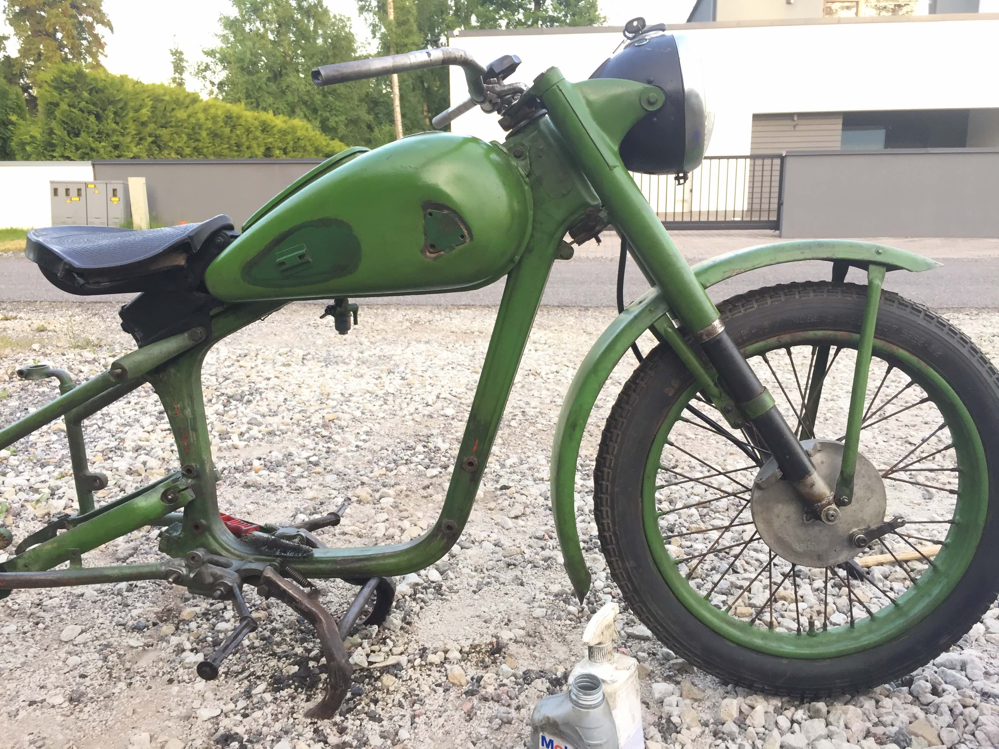

Tervist,

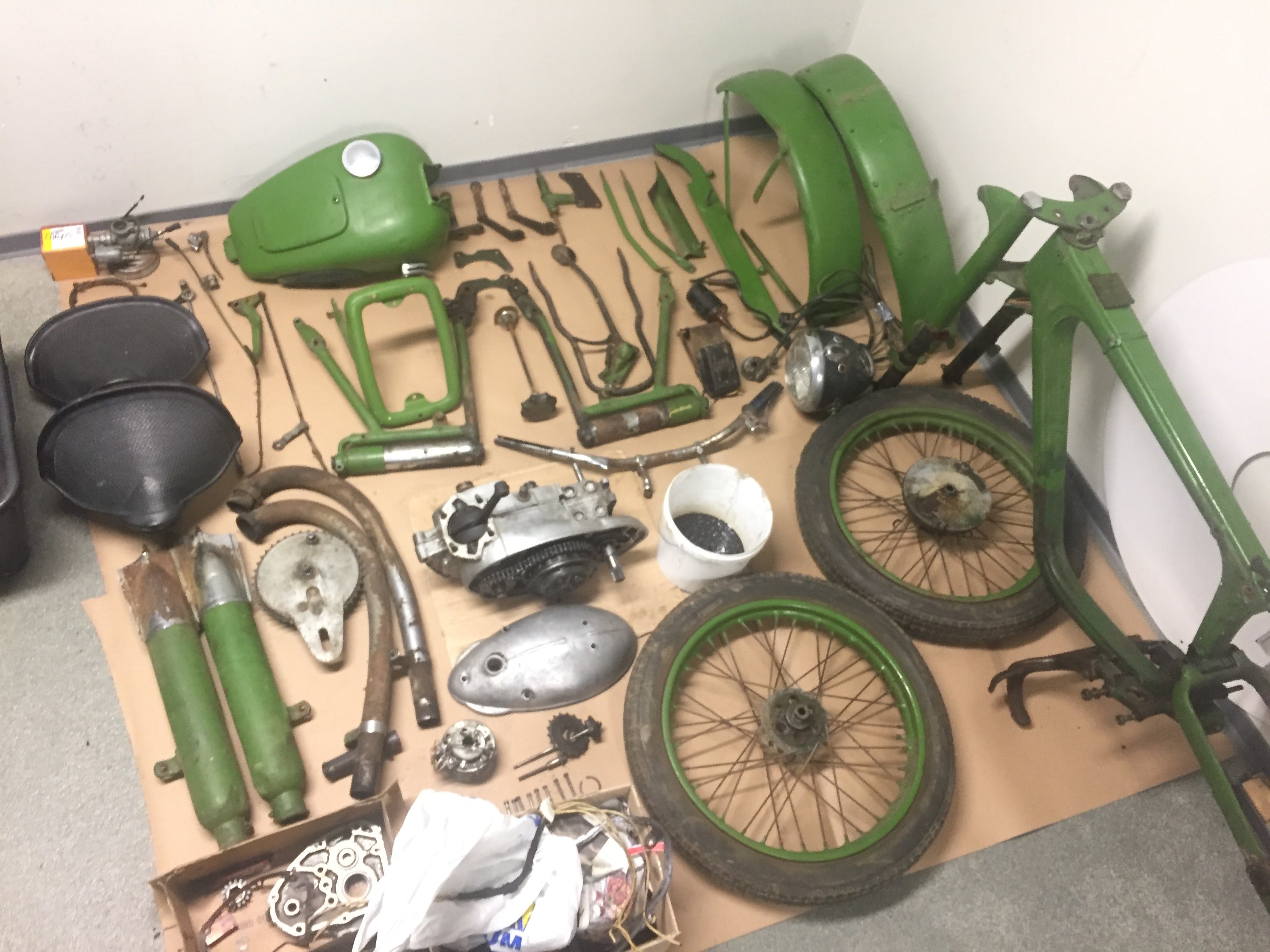

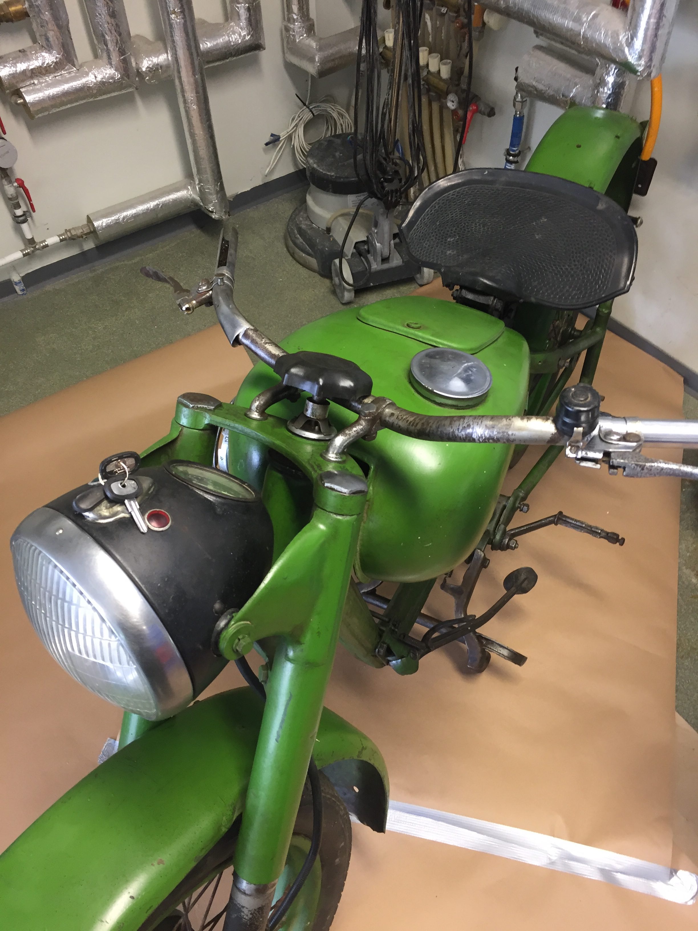

Olen mootorataste teemal väga võhik ning tegemist on siis esimese mootorattaga, ilmselt on tegu IZ 49-ga.
Mootoratas kuulus vanaisale. Plaan on ratas lihtsalt korda teha, et suvel sõita saaks.
Kõik nõuanded ja näpunäited on teretulnud. Siinkohal palungi abi erinevate juhendite leidmisel, mis hõlbustaks ratta kokku panemist, varuosade leidmist jne.
Ratas oli eeldatavasti komplektne, puudub aku ja oletatavasti oli mingi probleem süütesüsteemiga (ilmselt on juhtmed oma aja ära elanud).
Mõned pildid.

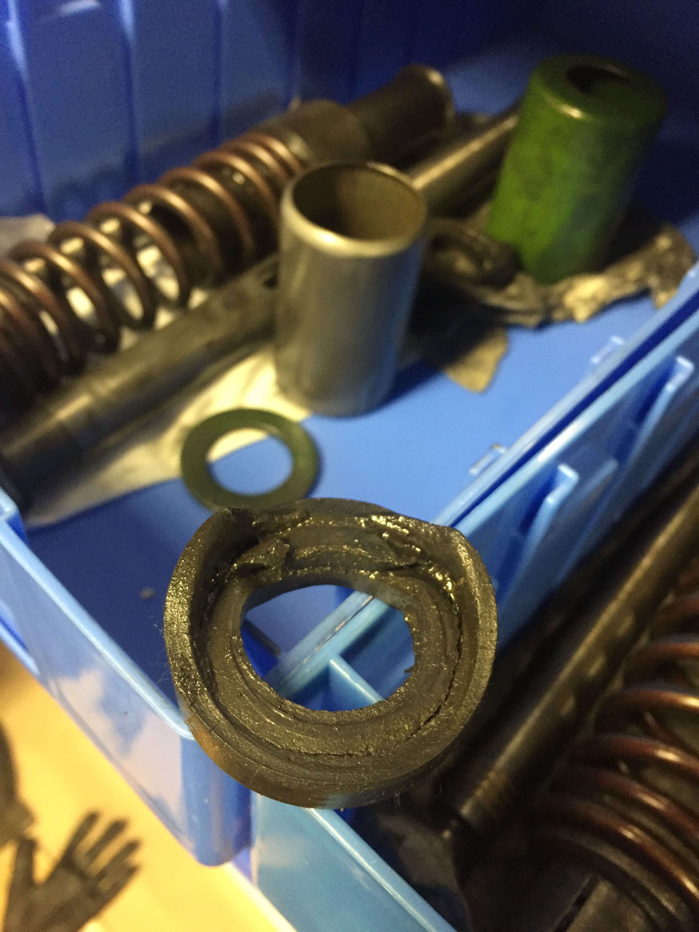

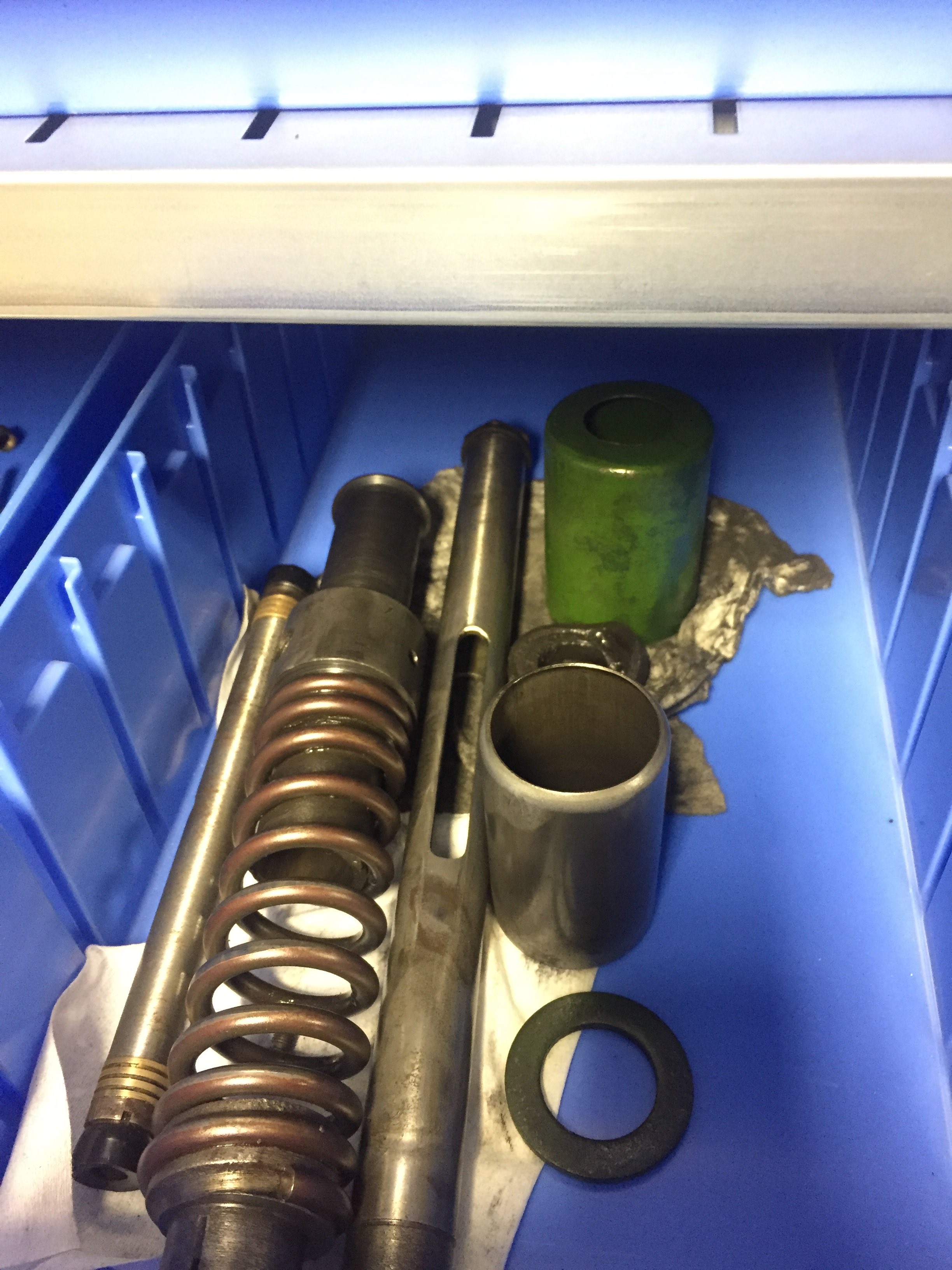

Paar küsimust ka, et tagumised amordid võtsin lahti ning tuli välja, et sees olev tihend on oma aja ära elanud(mõlemal amordil), kust võiks leida uut. Lisaks oskab keegi rääkida amortide hooldusest ja mis sinna sisse käib täpselt ja kust hankida.

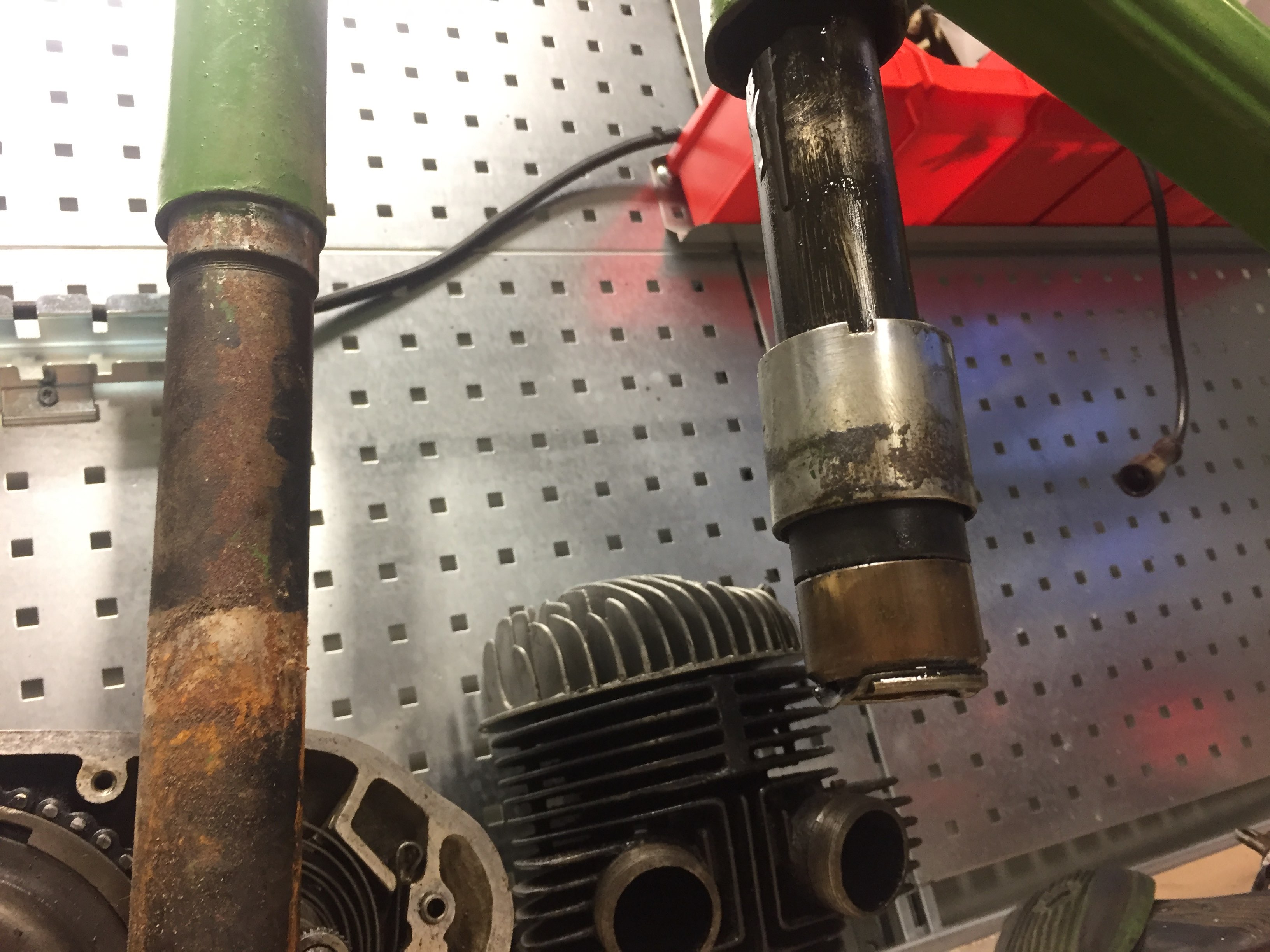

Esiamortide osas, kahjuks ei  saa ma amorte kahvli küljest kätte, soov oleks ka seal mõned detailid maha võtta ja kroomida, ehk oskab keegi abi pakkuda. Sama jutt ka nende hoolduse ja kokkupaneku osas.

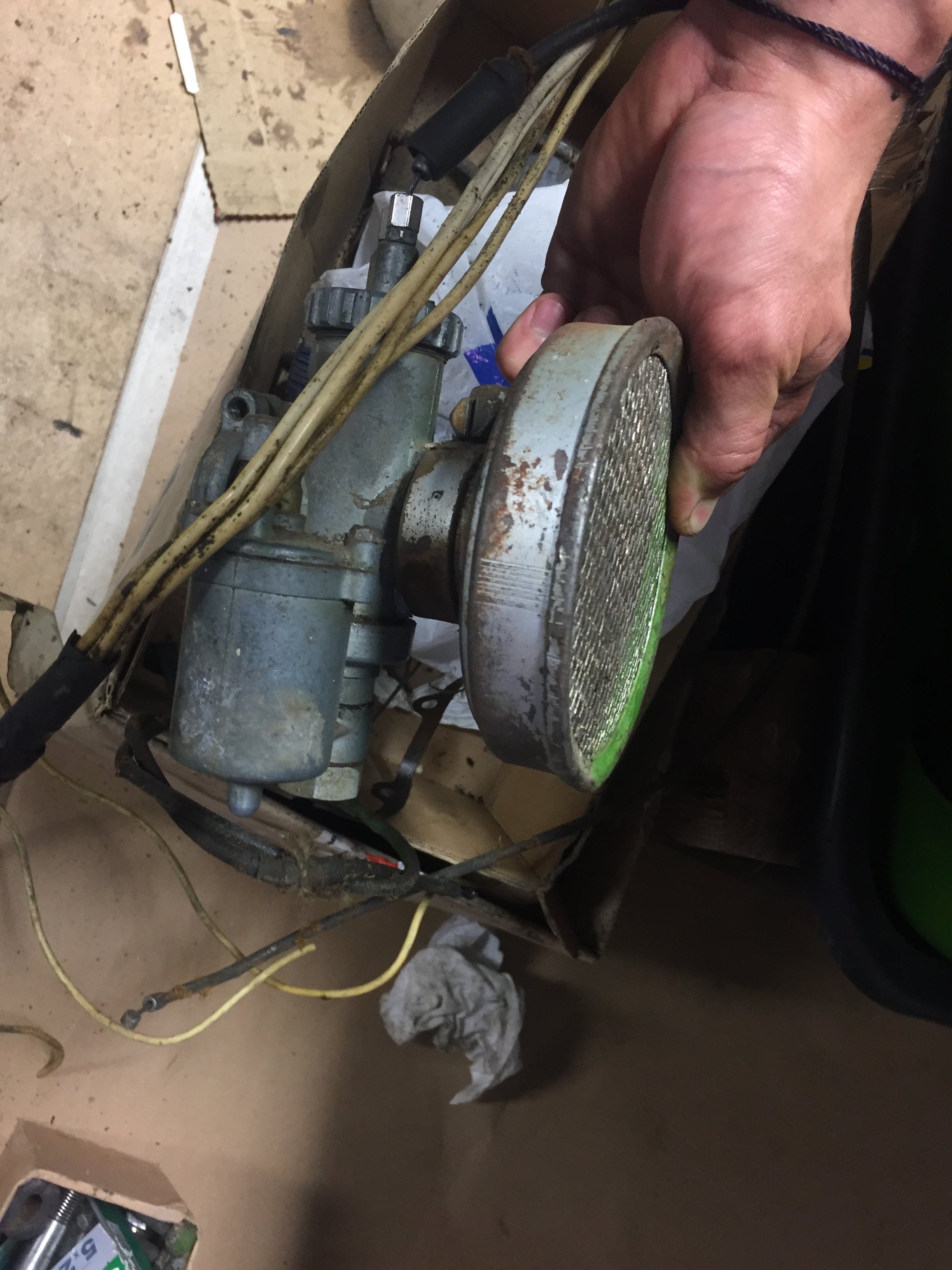

Karburaator, kas tegemist on originaaliga? Uurisin et peaks olema hoopis saksa mootorratta oma, keegi oskab kaasa rääkida?

Esiamordi saad jupideks kui kasutad vähe kummi haamrit.

Karburaatori peal peaks olema mingi tähis.

Hakkasingi kokku panema. Keegi ehk oskab öelda, kust võiks leida kataloogi kokkupanekuks.

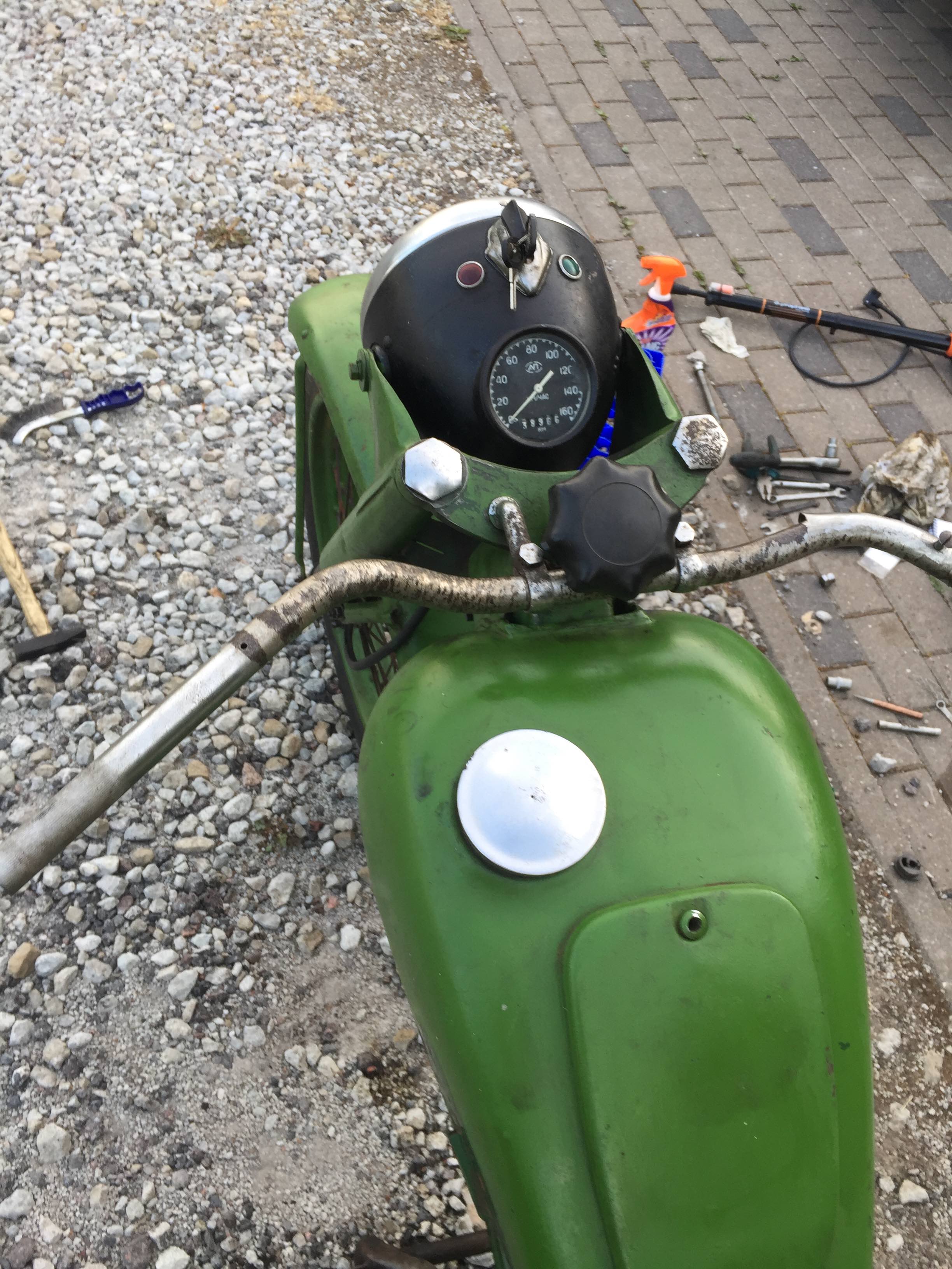

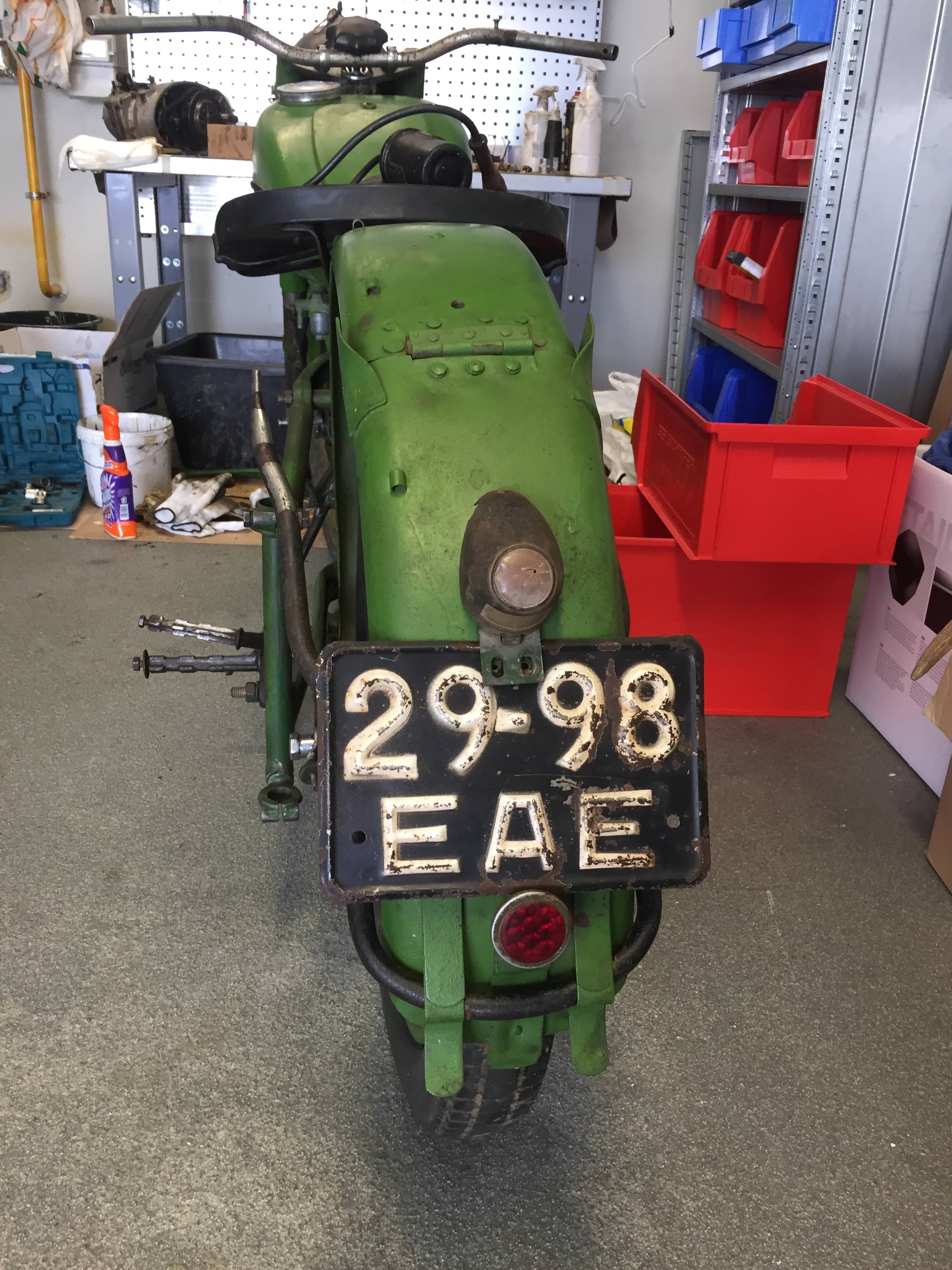

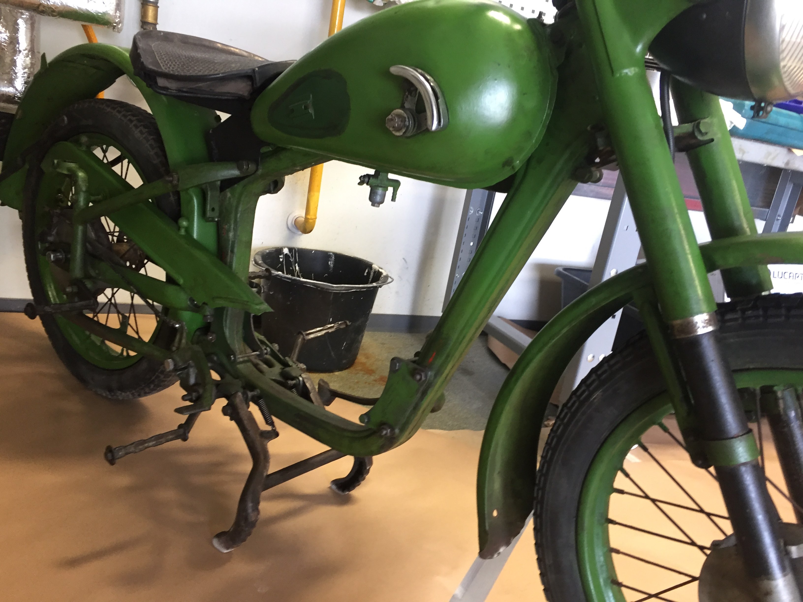

Praktiliselt on koos. Nipet-näpet mida külge ei pane siis on sumbutajad, tagumine iste, tagumise istme raam, tagumised amordid (ootan oma tihendeid Poolast), tagumise istme tugirauad 2x, paagi küljes olevad küljekummid, süütepool, süütekarp, mingisugune hoidja ilmselt aku oma ( L kuju), käiguvahetus hoob koos kangiga. Hetkel rohkem ei meenu.
Kas keegi oskab hinnata nüüd masina komplektsust?
Lisan mõned pildid.
#11
(16-06-2018, 01:40 AM)asd12345 Kirjutas:  Praktiliselt on koos. Nipet-näpet mida külge ei pane siis on sumbutajad, tagumine iste, tagumise istme raam, tagumised amordid (ootan oma tihendeid Poolast), tagumise istme tugirauad 2x, paagi küljes olevad küljekummid, süütepool, süütekarp, mingisugune hoidja ilmselt aku oma ( L kuju), käiguvahetus hoob koos kangiga. Hetkel rohkem ei meenu.
Lisan mõned pildid.
Ma ei ole mingi ekspert aga olen omanud ühte 49 ennem. Minuarust on sul küll väga heas korras isend ja täpselt selline mis kannatab lihtsalt kokku panna ja ringi töristada. Kõik mis piltidel näha tundub ok. Ma isegi ei ajaks seda originaalsust taga rohkem. Kui see on su vanaisa ratas siis tee see korda nende juppidega mis seal küljes oli sest nii säilib ta kõige audentsema "vanaisa rattana".

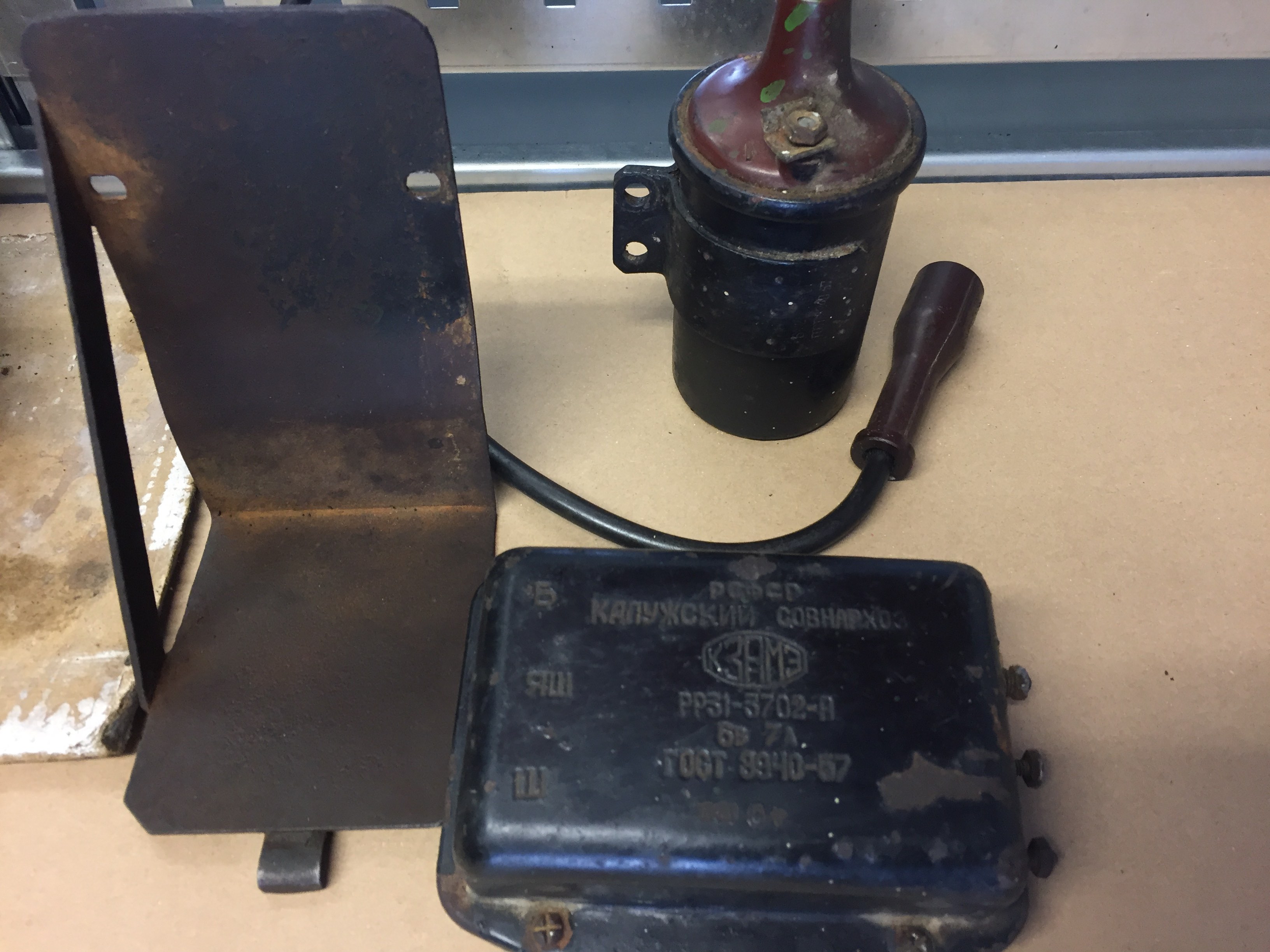

Eks ma nii ka enamvähem üritan. Kas keegi oskab öelda, mis süütesüsteem see siia aretatud on ja seletaks selle tööpõhimõtet, lisasin ka pildi poolist ja mingist süütekarbist.

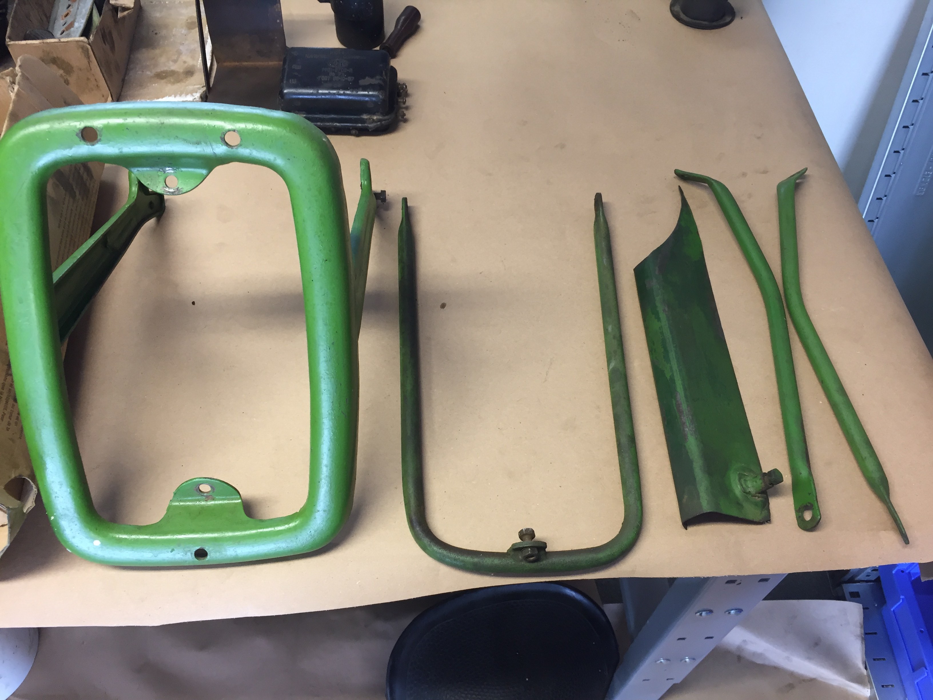

Hädasti oleks vaja, kas kellelgi on pakkuda gaasirutska n.ö seda otsa ja teiselpool käepide olevat osa.( malmist tükid vms.)
Lisan ka pildid katkistest osadest.

(17-06-2018, 00:55 AM)asd12345 Kirjutas:  Hädasti oleks vaja, kas kellelgi on pakkuda gaasirutska n.ö seda otsa ja teiselpool käepide olevat osa.( malmist tükid vms.)
See süütevärk mis originaalis peaks olema tundub puudu olevat.Releekarp on kas M72 lt või vanalt 125 selt pärit ,süütepool K tüüpi rattalt.Ära nende tagumise amortide tihenditega väga vaeva näe,nagu nii on nende töötamine käsimärgiga,minu kogemusest pole absoluutselt vahet kas need on seal uued või mitte.Kogu see amordi töö peale vedrutamise mingit efekti ei oma.Mul oleks sulle ühtteist pakkuda sinna külge aga asun Viljandimaal.Kui kaugeks ei jää väib läbi tulla.Edu ja head saabuvat Jaani!

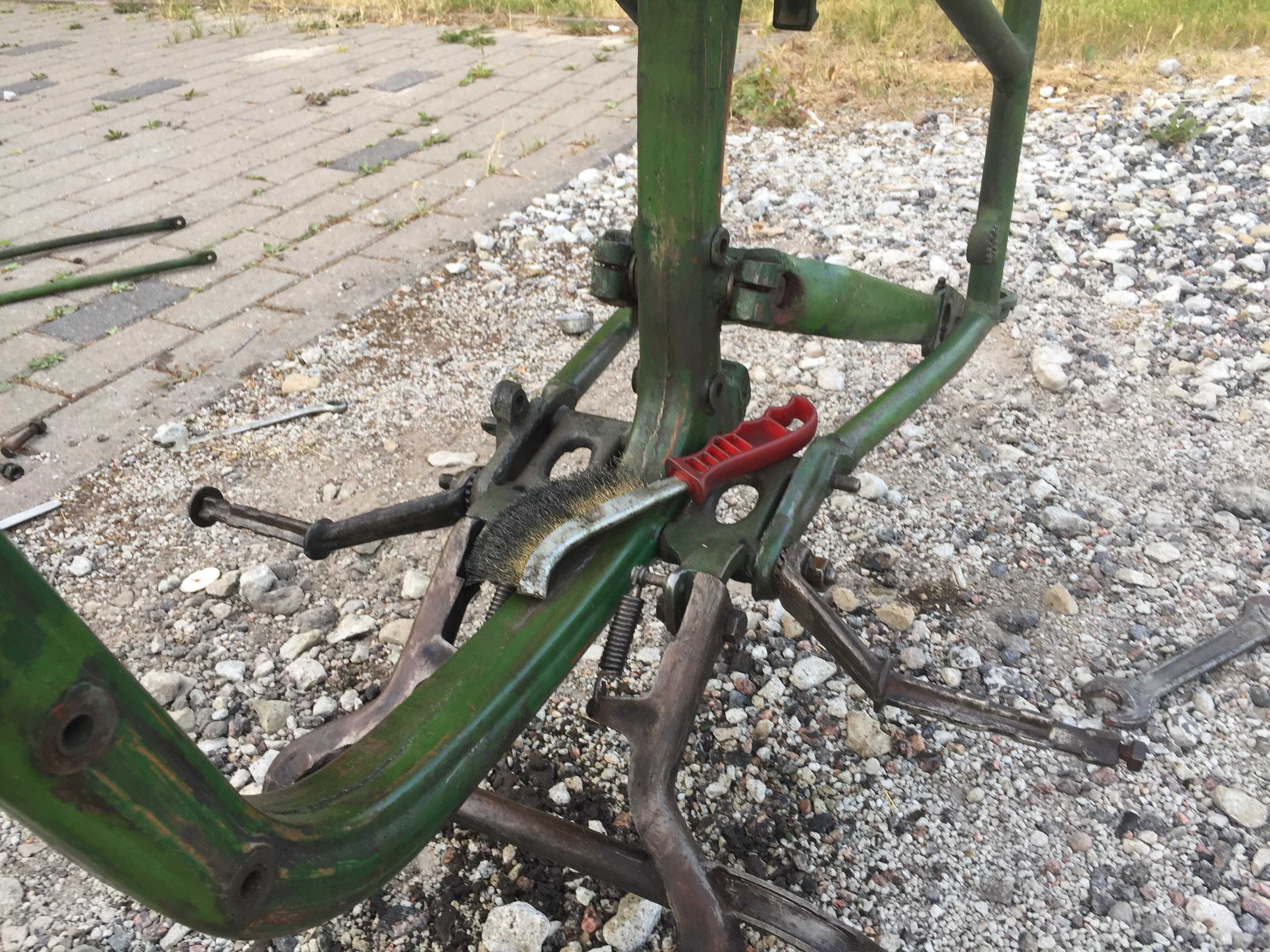

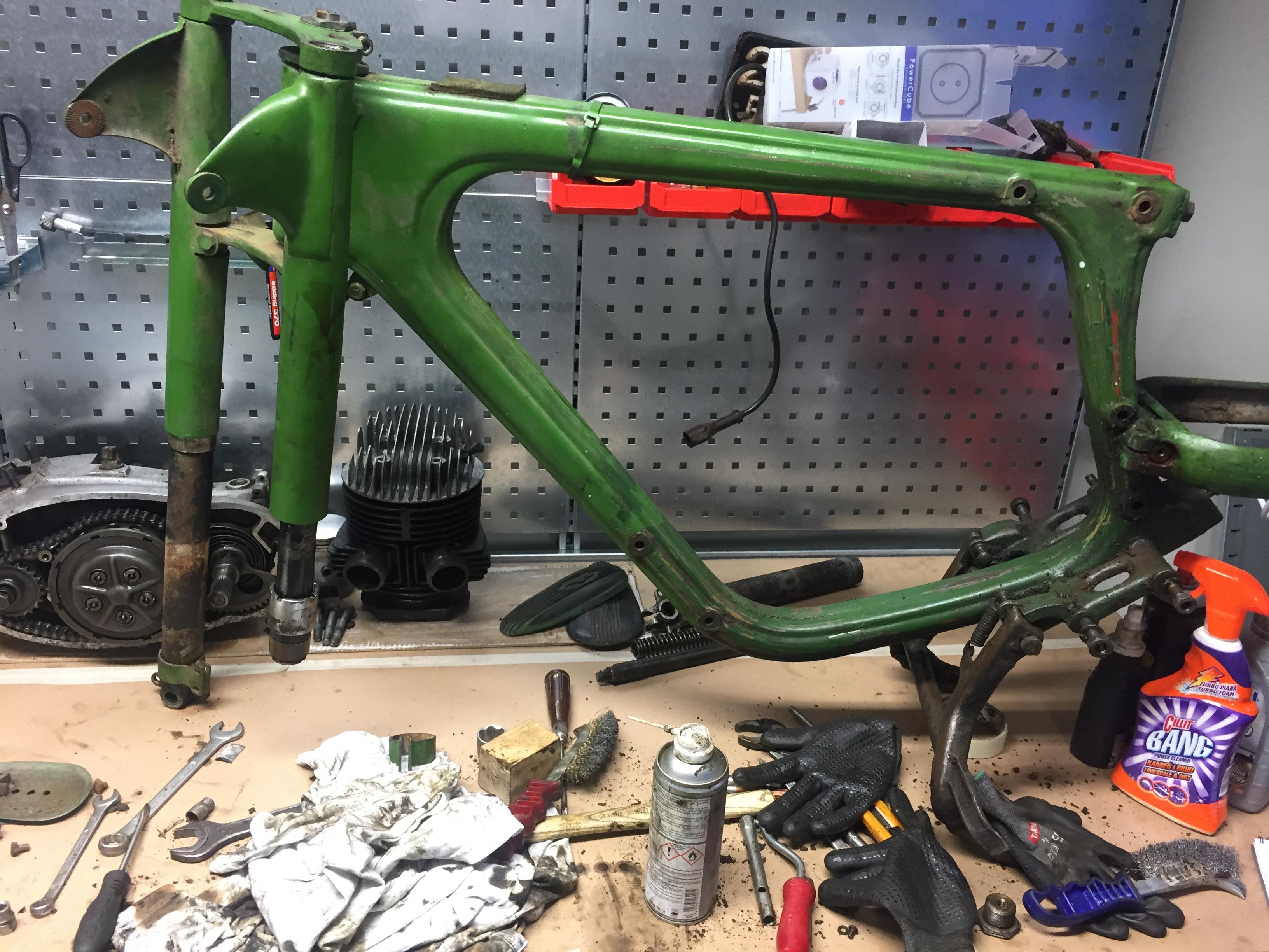

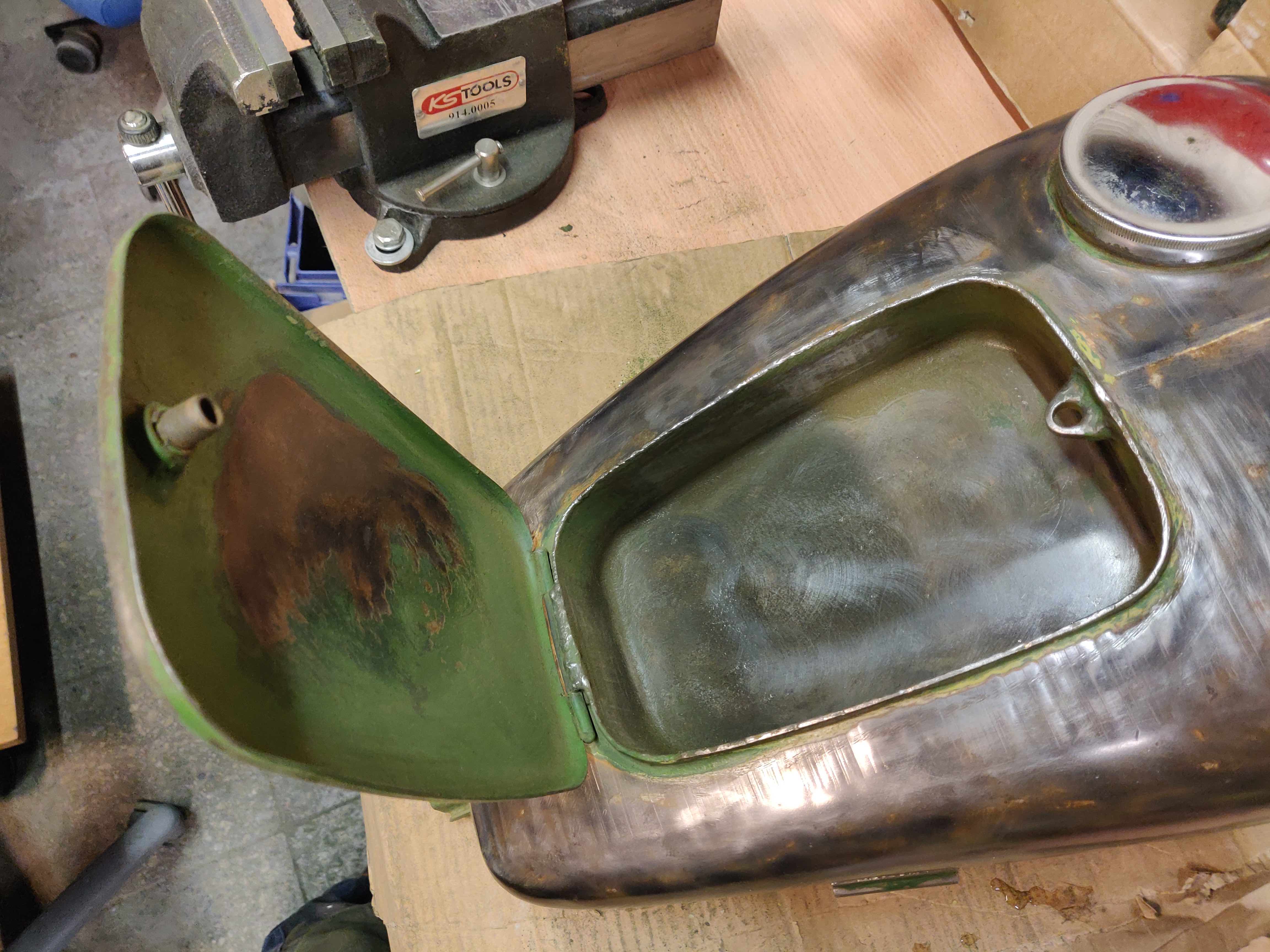

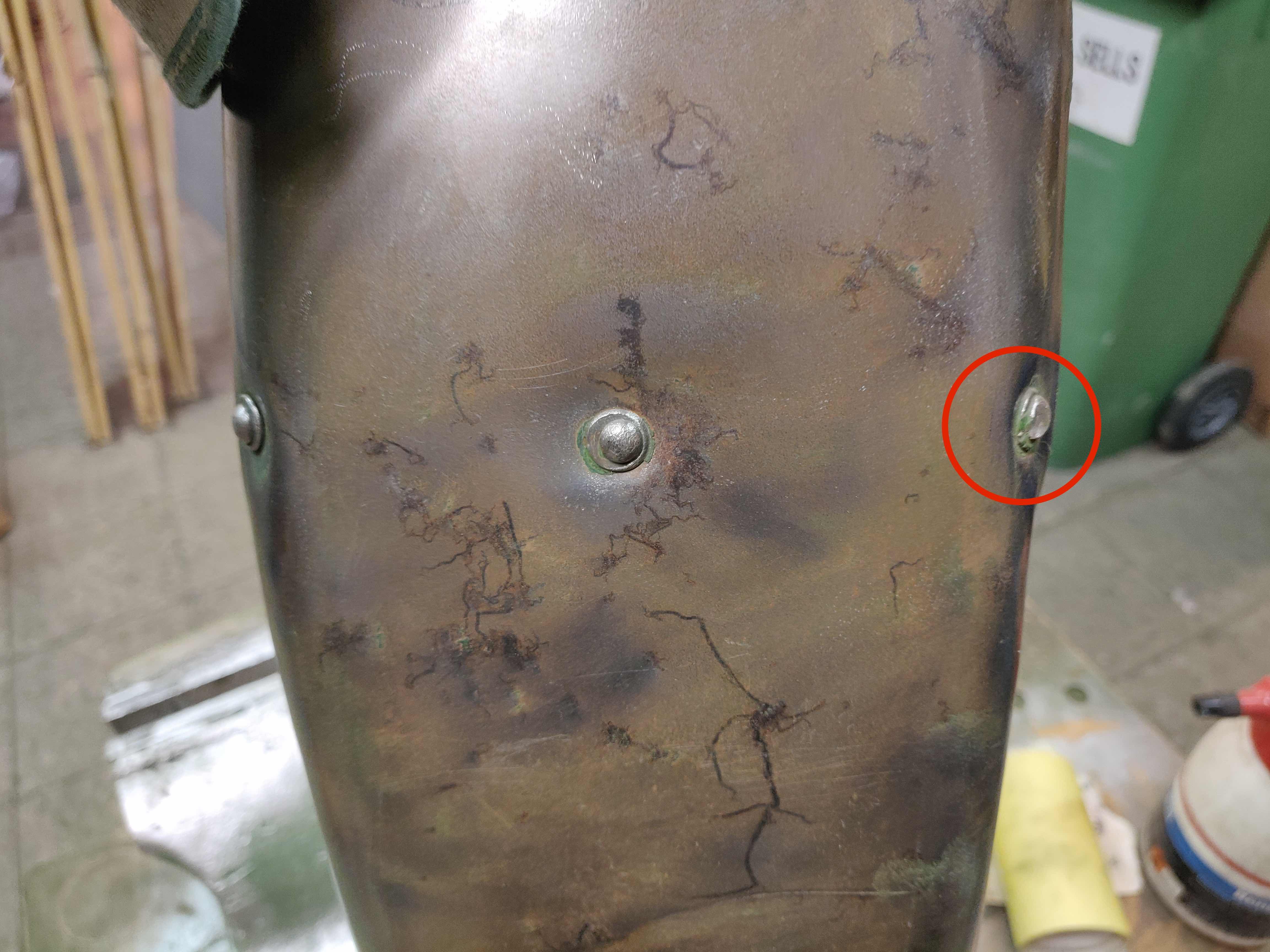

Pildid mõndadest tehtud töödest.
Tekkinud on pikk rida küsimusi, palun abi nende lahendamisel.

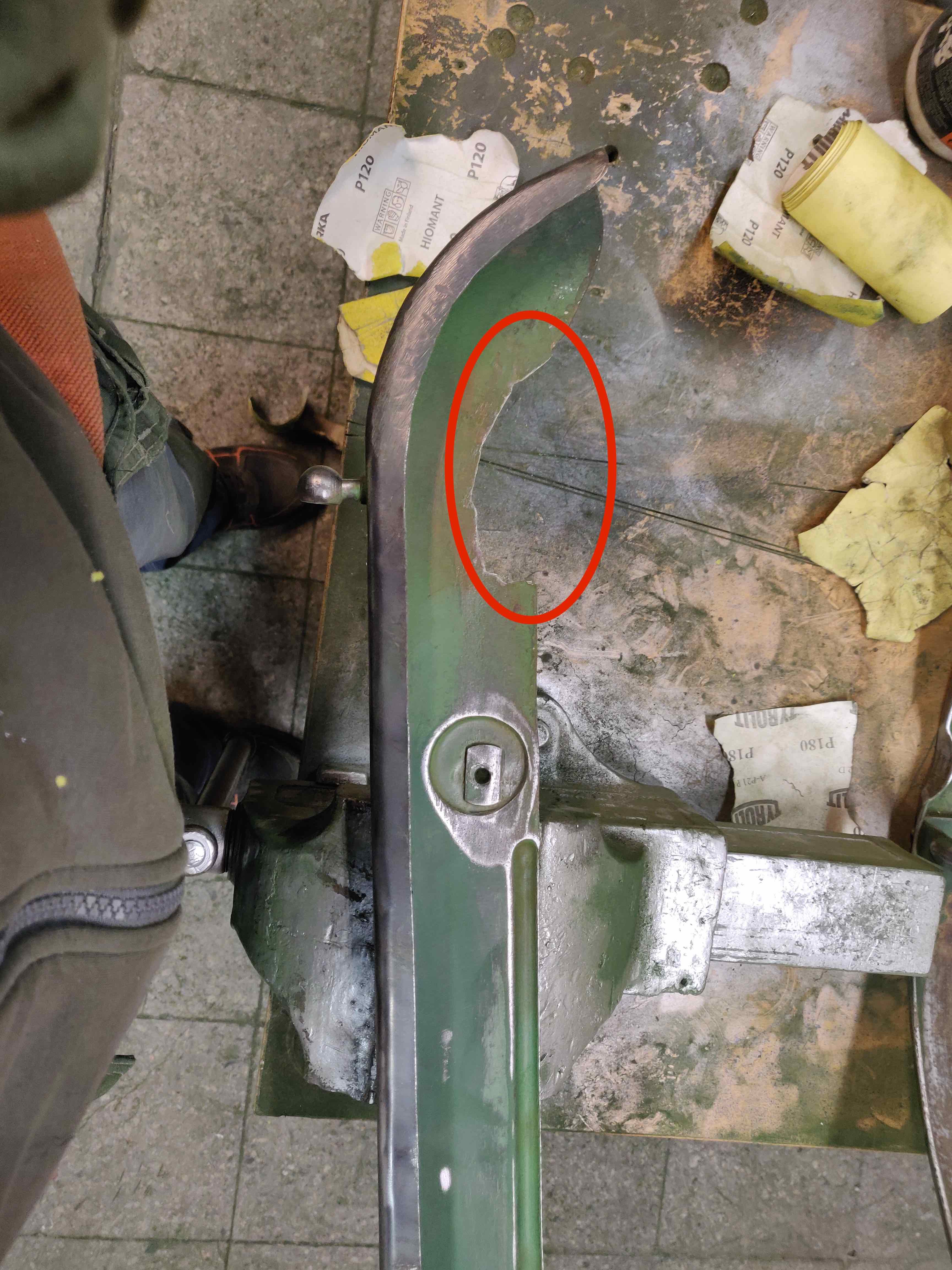

1. Kuidas saada esiahrk raamiküljest lahti? (mutri sain pealt lahti aga edasi)
2. Kuidas oleks kõige mõistlikum parandada ketikaitset, millel on tükk ära murdunud?

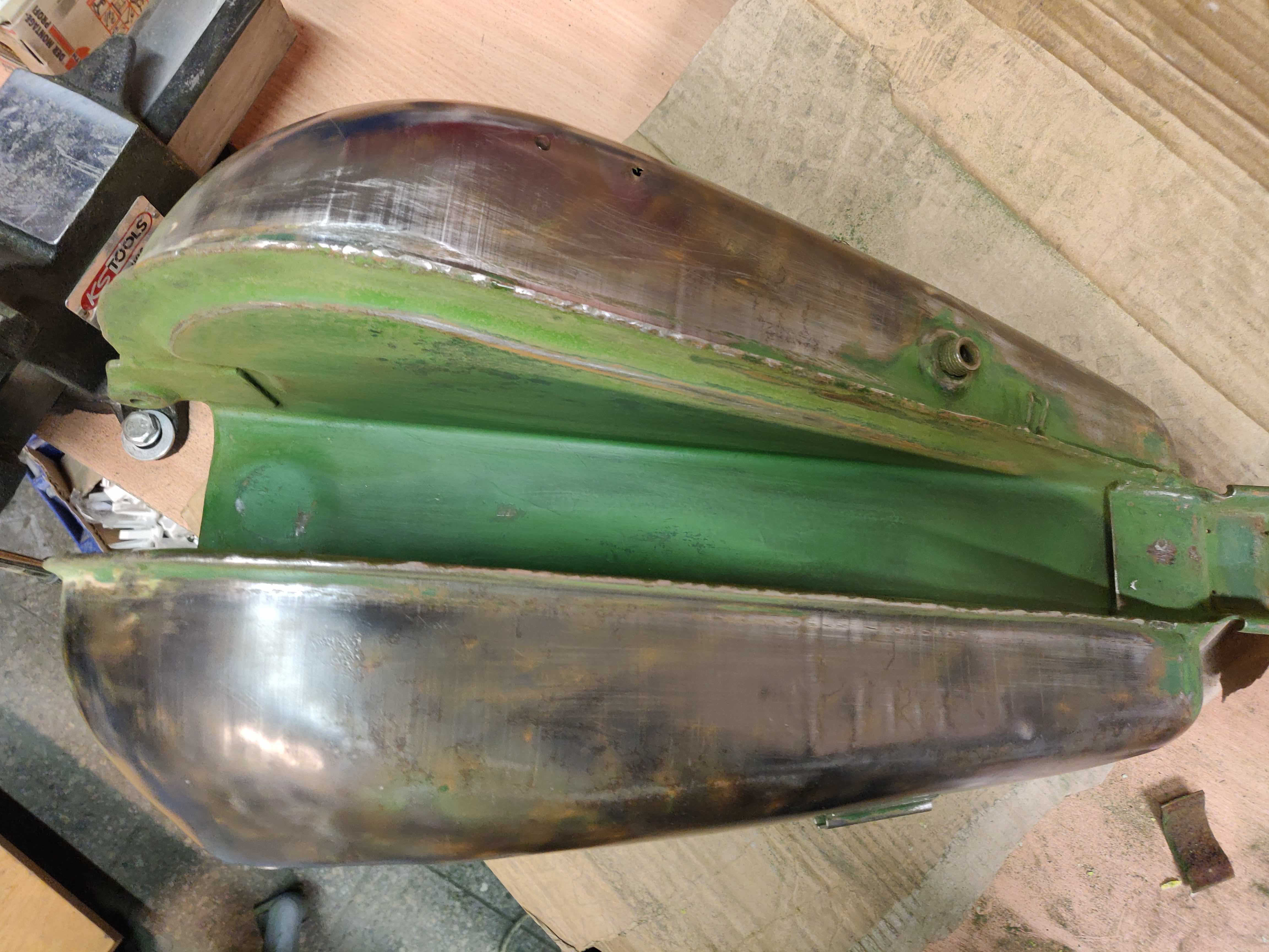

3. Kuidas oleks kõige mõistlikum pradandada kütusepaak ja kuidas see seest kõige paremini puhtaks saab? (milline keemia)
4. Millist pahtlit kasutada detailide viimistlusel? Milline liivapaber?

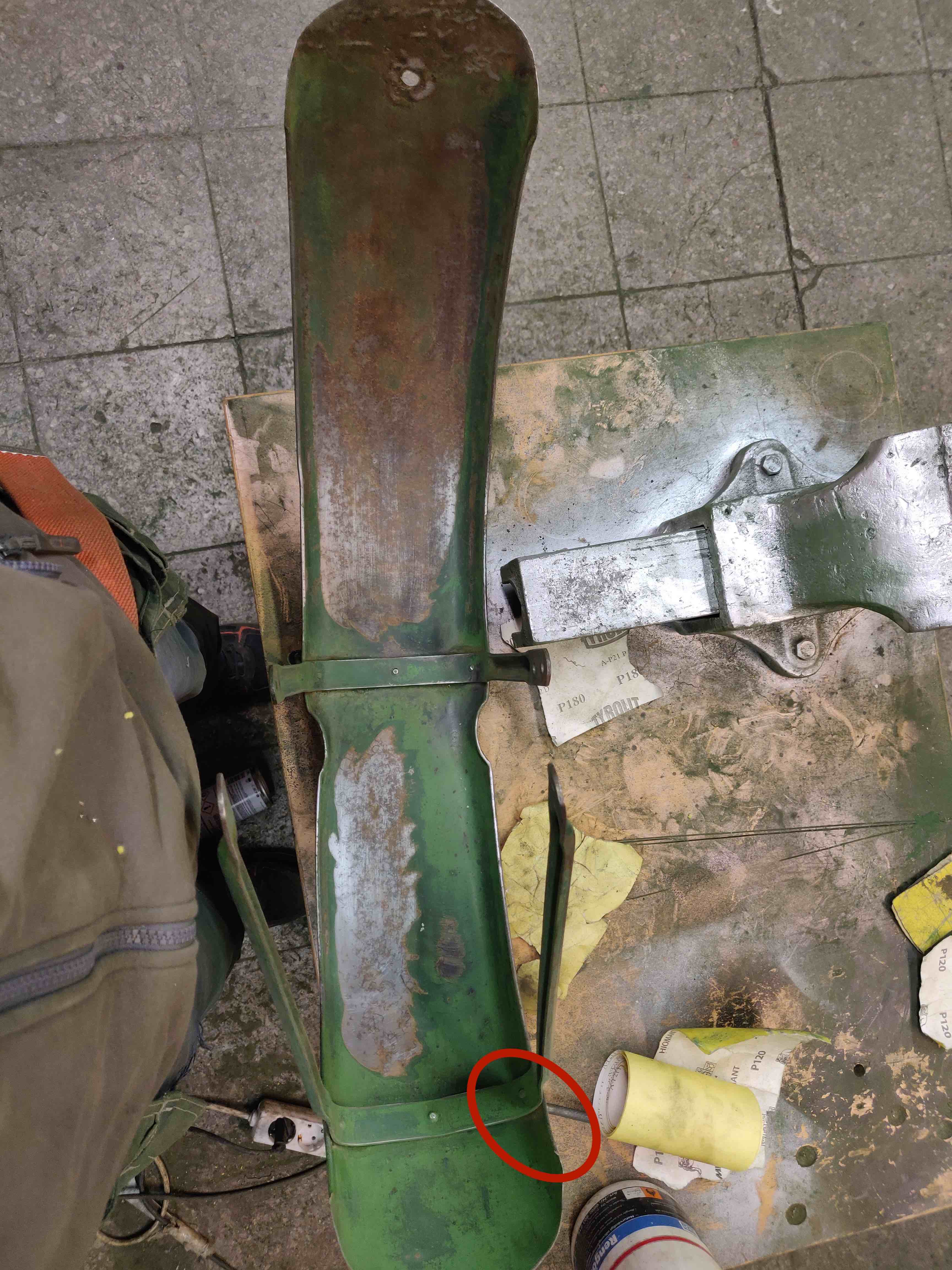

5. Esiporikal on hargikülge kinnituv metalltala porika juurest needist lahti tulnud mida sellega võiks teha ?
6. Kuidas saada tagumise velje seest piduritrummel kätte?
Suured tänud ette juba, Smile

https://www.youtube.com/watch?v=Od_c52JPKa4  Amordid välja.
27x1,5 keermege võll tuleb leida vanarauahunnikust või trialilt tellida.

Kas epoksiidliimiga paagiaugu katmine on mõistlik ja kuidas vastu peab?

(22-01-2019, 00:54 AM)asd12345 Kirjutas:  Pildid mõndadest tehtud töödest.
2. Ketikaitse lase mõnel plekksepal või keevituse ja metalliga sinapeal oleval inimesel õigesti ära parandada.
3. Kutusepaak lekib? Keevitus või vase/hõbedaga jootimine parim. Seest puhastamiseks (roostest ja vanast pinnakattest) viska paaki polte ja mutreid, lisa näiteks bensiini või mõnda lahustit ning pane segumasina või treipingi külge pöörlema (segumasin parem). Paagi lõplikuks puhastamiseks (kütusejäägid, rasv) ja uuesti seest katmiseks müüakse spetsiaalseid komplekte, nt POR-15, Kreem jne.
4. Korralik autopahtel selleks. Liivapaber vali vastavalt omale soovile, värvimise lõpptulemuse määrab kõik eelnev töö.
Muide, kui tahad detailie ilusti vanast värvist ja roostest puhtaks saada, siis liivaprits oleks ainuõige tee, happekrunt ka pärast pritsimist selga lasta.
