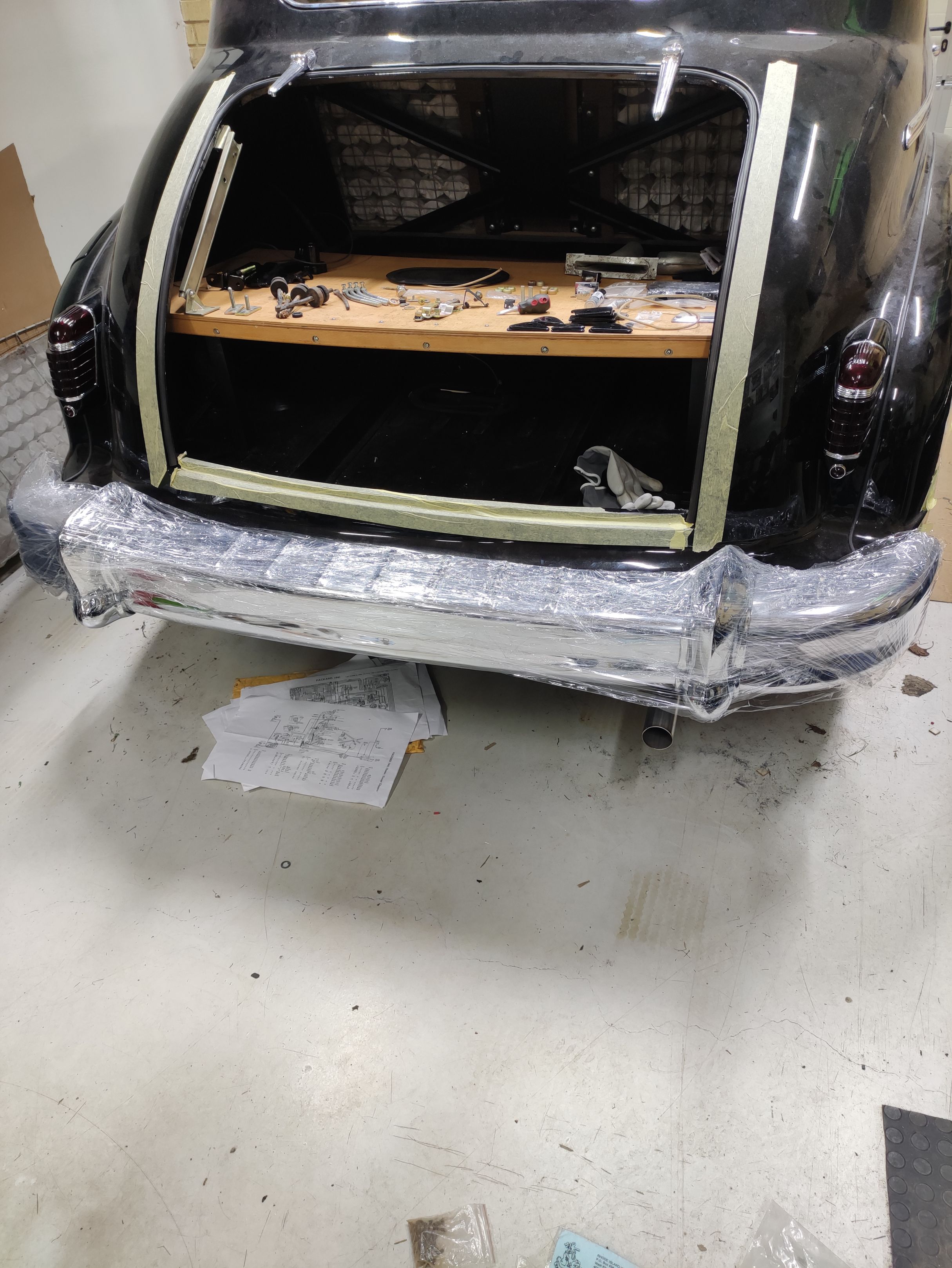

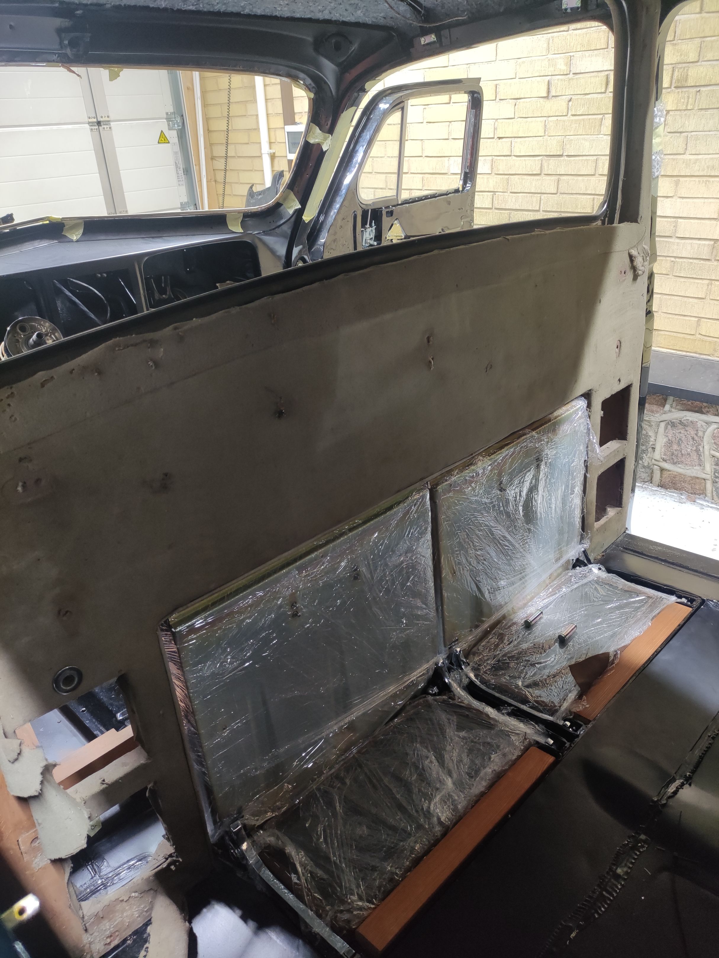

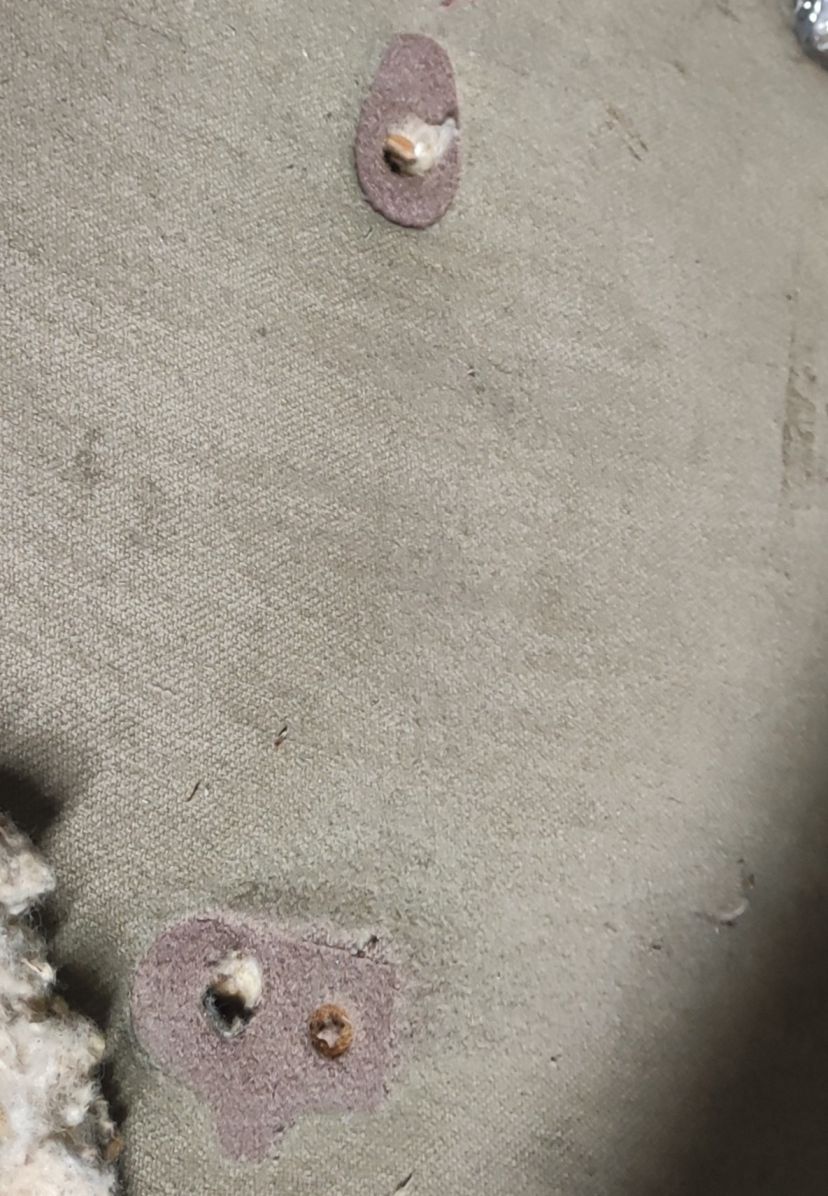

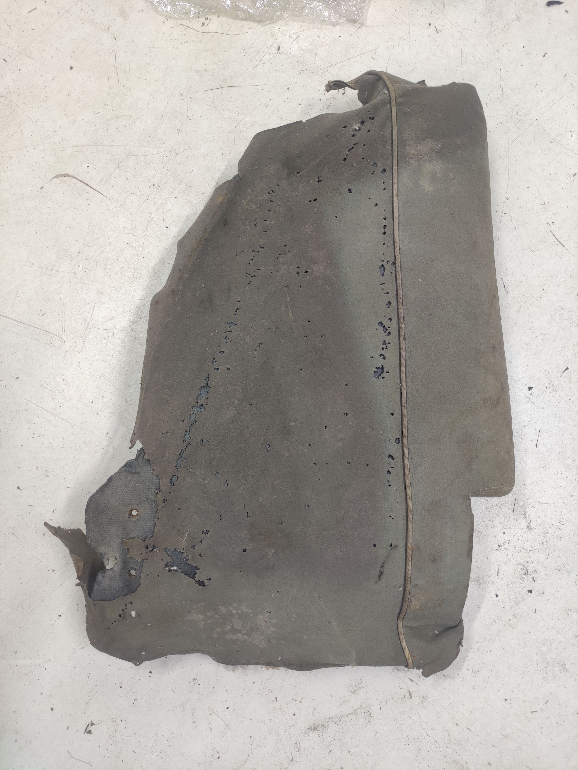

Proovisime peale vaheseina. Originaal iseenesest sobib, aga istub väga tihedalt vastu lage ja põrandat, alumised nurgad ka vastu ukseposte, loodetavasti naelutusribad mahuvad kuidagi sinna vahele. Vahesein oli selle auto puhul oluline osa, kuna see eraldas juhi tagumisest salongist. Kui vaheseina aken üles lasta, siis said seltsimehed taga rahus omavahel rääkida, muretsemata, et keegi neid pealt kuulab või kuuleb. Veel võib vaheseina osadena välja tuua mehaanilise kella, käepidemed koos trossiga, ahjud kummalgi küljel ja lisaistmed, mis peitusid pea täielikult vaheseina sisse. Ekslikult arvatakse, et see beežikas toon ongi originaalse materjali värv selle auto puhul, ehk mõtlen selle all, et suure osa taastatud autode puhul on järgitud seda tooni. Kõikidel minu autodel oli ka sedasama tooni originaalne salong, mõne väiksema erandiga. Need kohad salongimaterjalil, mis olid täielikult kaitstud päikese eest ja millegi vahele pressitud, nii et õhk ka läbi ei pääsenud, on säilitanud originaalse värvitooni. Mõne pildi peal on näha salongimaterjali originaalset värvi, täpsemalt oli see punakaspruuni tooni. Käetoe peal on näha tagaistme ja seljatoe "varjud". Viimasel fotol ka näha tükk originaalset ja allpool juba uuem materjal, mis õnnestus ühe tuttava käest, kel auto juba taastatud, saada. Veidi tumedam ja punast kuma jääb puudu, aga sarnasemat tooni ilmselt pole võimalik leida.

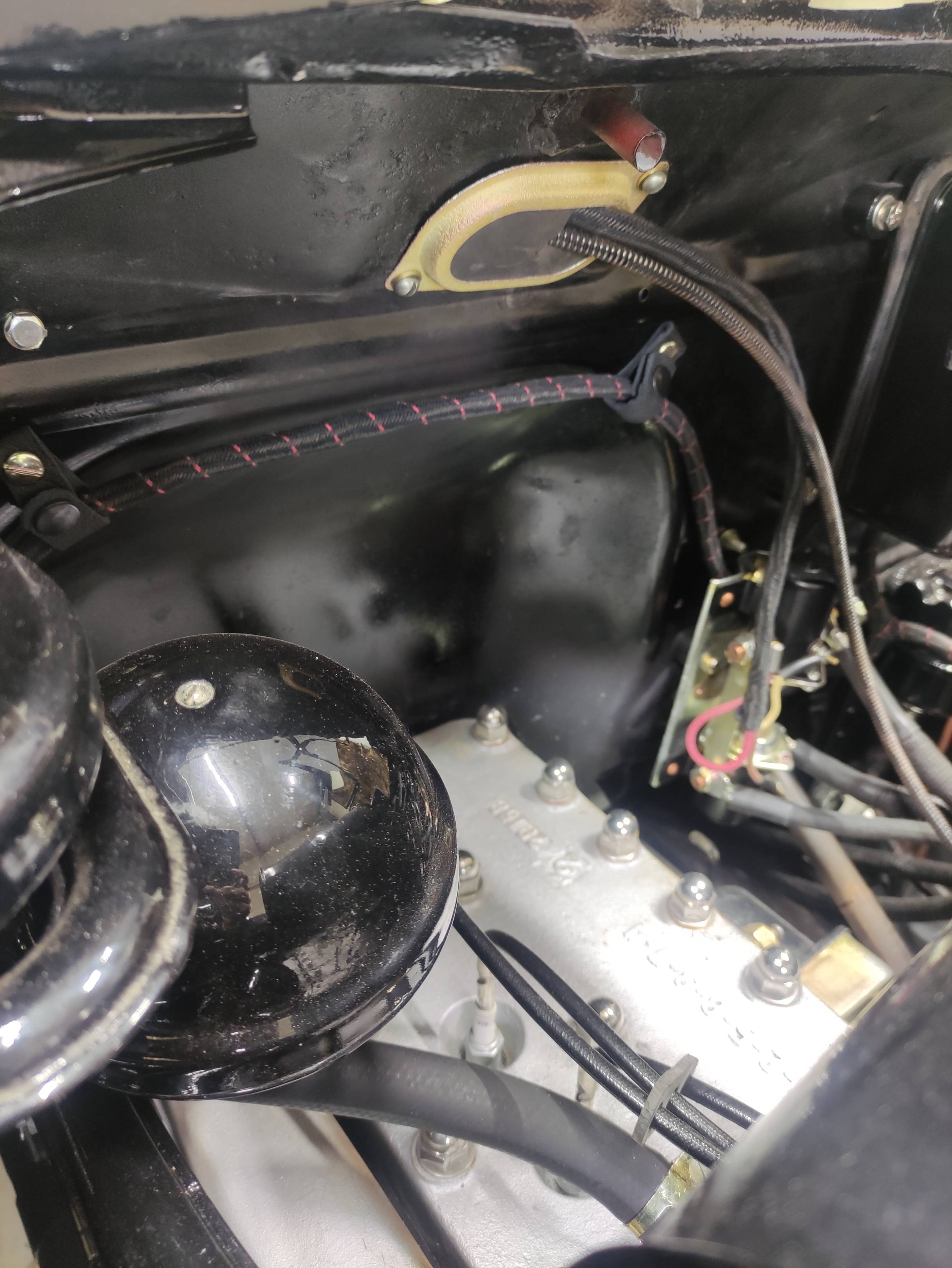

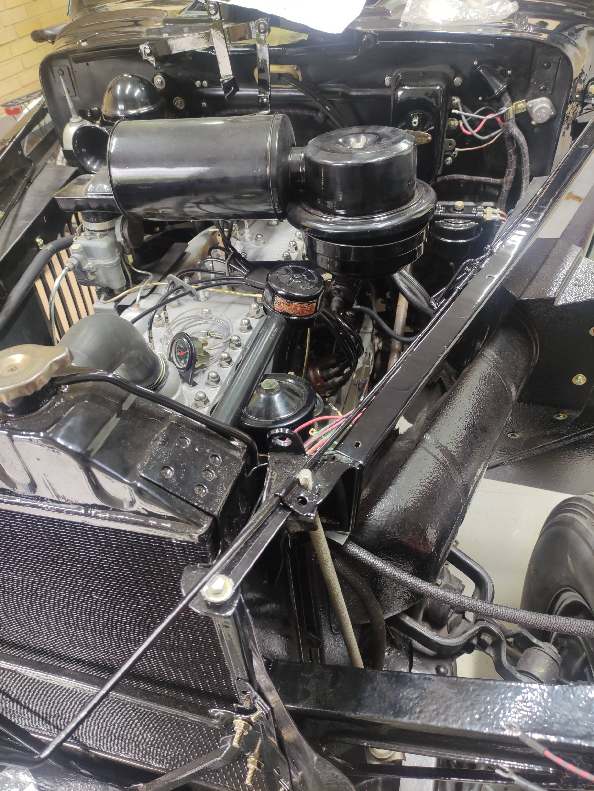

Peab vaikselt edasi liikuma. Vahepeal sai veel juhtmestikuga mässatud. Pildil on näha esitulede juhtmestikku, täpsemalt siis tavatulede, kaugtulede, gabariitide ja suunatulede juhtmeid. Mootoriruumis on vaja veel mõned juhtmed ühendada, aga sisuliselt on see valmis. Plaanis on mootor 1-2 kuu pärast veelkord käivitada, et näha, kas kõik toimib. Pärast seda saab paika panna esitiivad ja kapotid. Salongis sai ka vahepeal natuke nokitsetud akende ja siinide kallal, tagumised on juba paigas ja liiguvad kenasti, aga esimestega läheb veel aega.

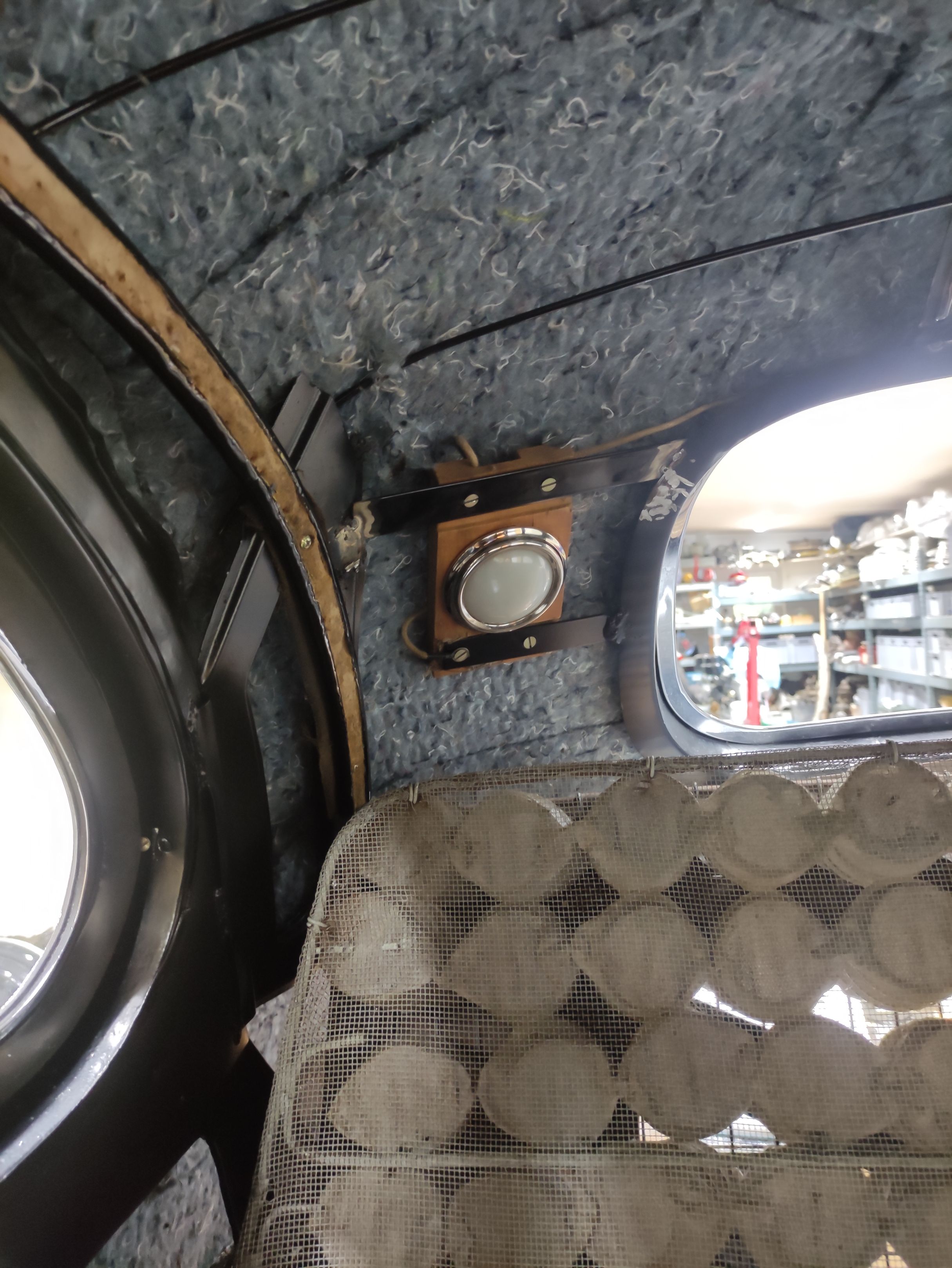

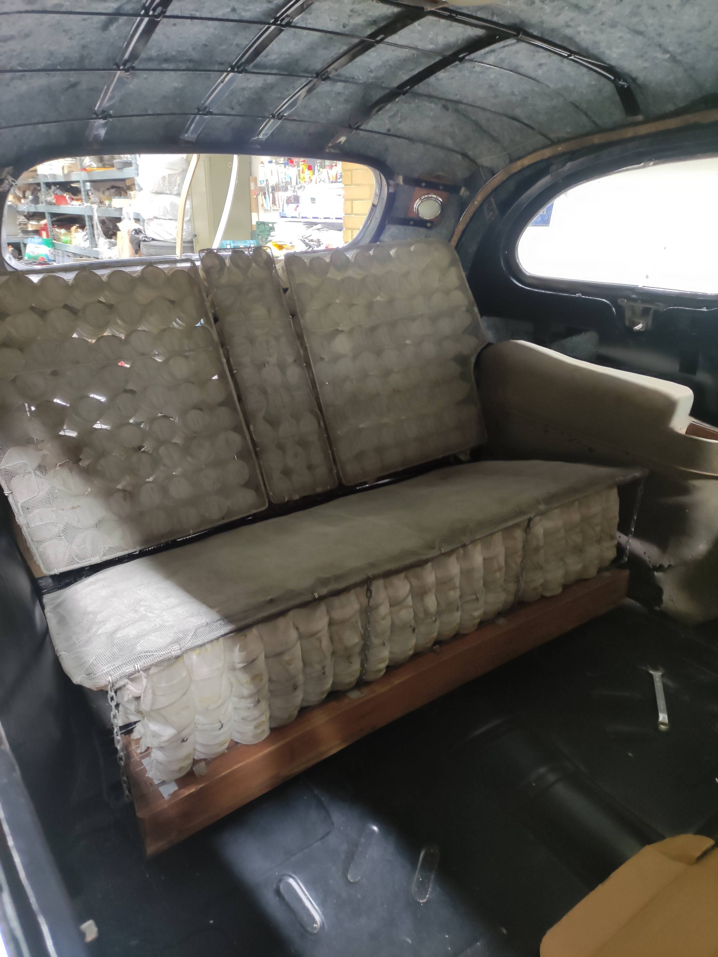

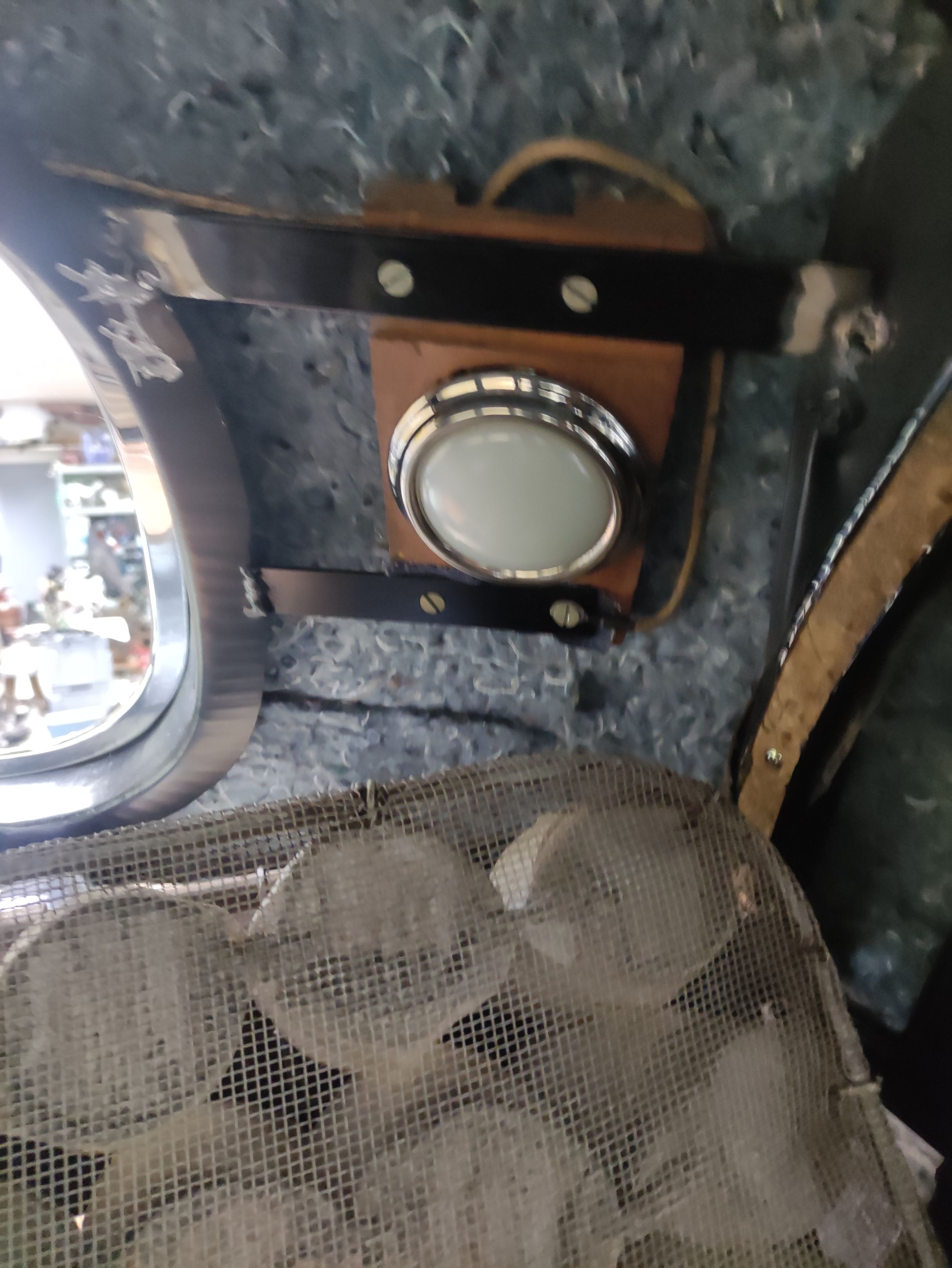

Õnnestus leida sobiv materjal salongi jaoks. Tekstuur on sama nagu originaalil ja värvus 99% samasugune, nii varjus kui ka päikese käes. Ei oleks uskunud, et nii sarnast materjali on võimalik leida! Smile Tellisin praegu varuga 18 jooksvat meetrit kangast, kuna kui pärast puudu tuleb ja vaja juurde võtta, võib teise partii kangas natuke erinev tulla. Pole veel ka selge, kas näiteks pagasiruumi sisu ja salongipõrand oli kaetud vaipadega või samamoodi materjaliga.

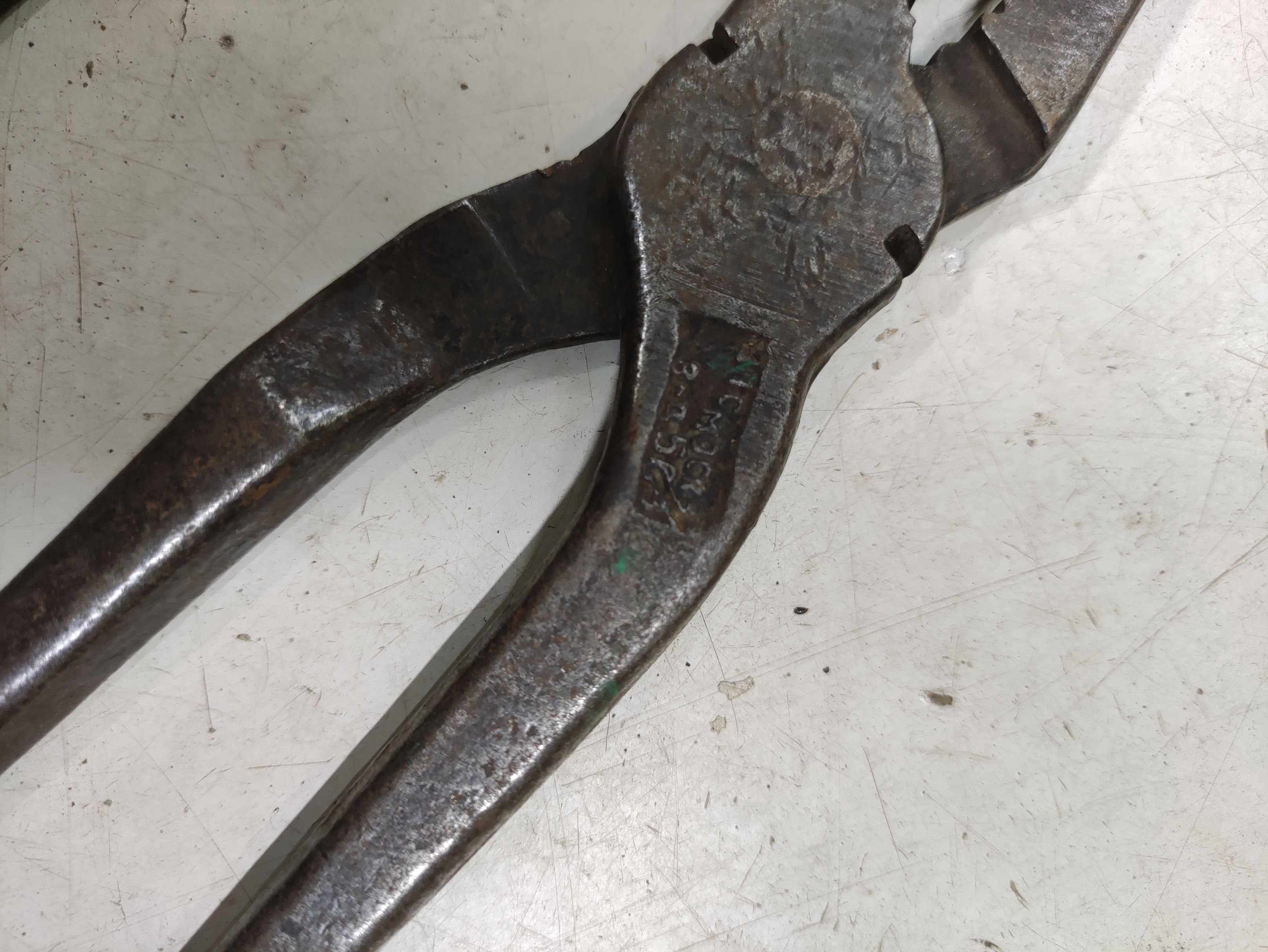

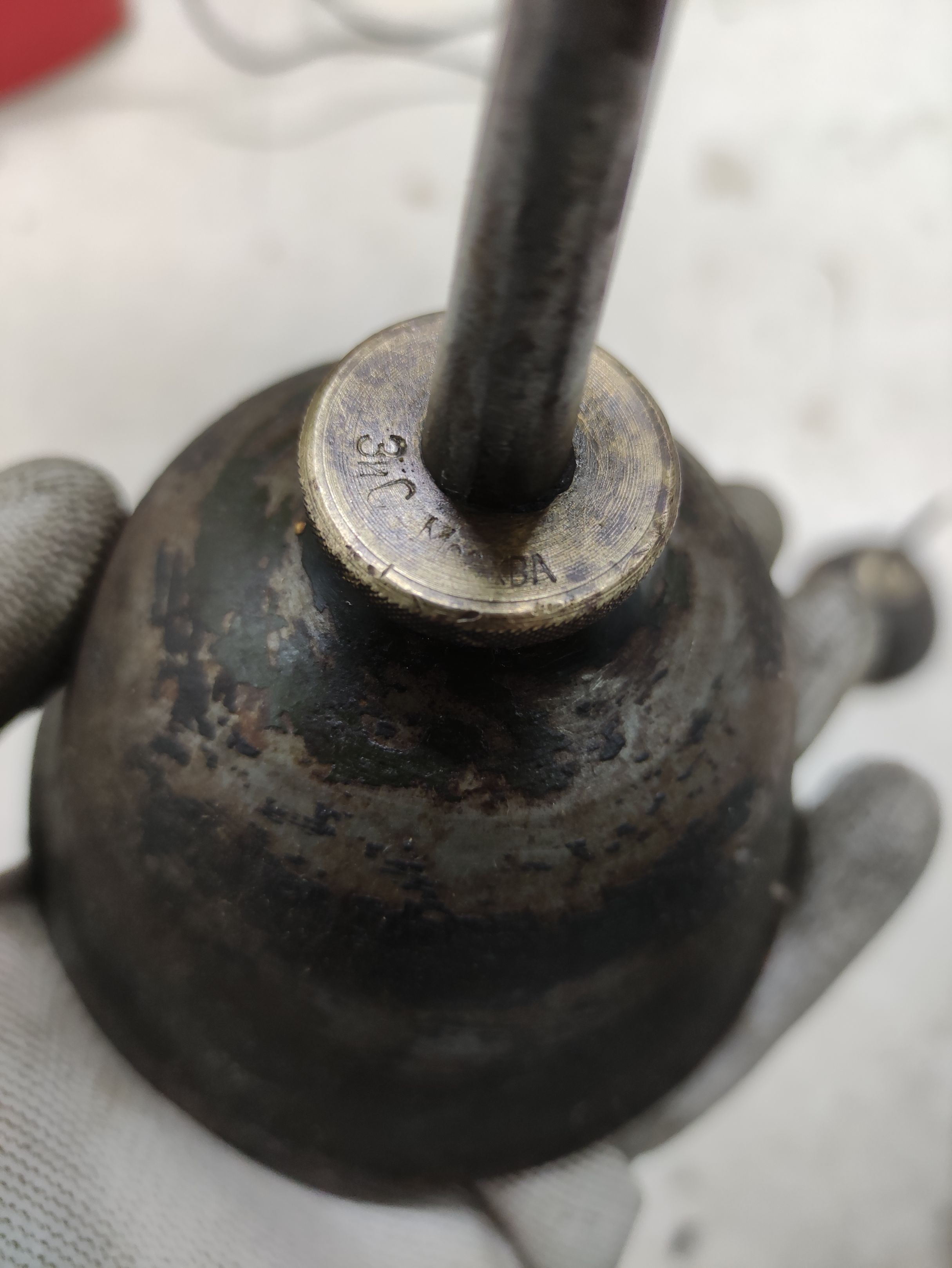

Õnnestus varuosade hulgast leida kaks zis-i tööriista. Tehase jooniselt on näha, et vajaminev komplekt oli üsnagi suur ja ajaga on palju kaduma läinud. Õlikannud on olemas ja midagi veel ehk leiab. Paistab, et vähemasti enamikul tööriistadel on peal kiri "ЗИС МОСКВА". Võimalik, et selliseid kasutati ka zis veokitel. Vahest kellelgi leidub kodus mõni selline või vähemasti väga sarnane joonisel olevatele, oleksin nendest huvitatud. Võib ka millegi vastu vahetada. Kirjutage mulle otse eraldi sõnumina, kui on midagi pakkuda. Lisan inspiratsiooniks pildid olemasolevatest tööriistadest ja tehase joonise. Nimetused olid ka kuskil kirjas, aga nendest hetkel pilti pole.

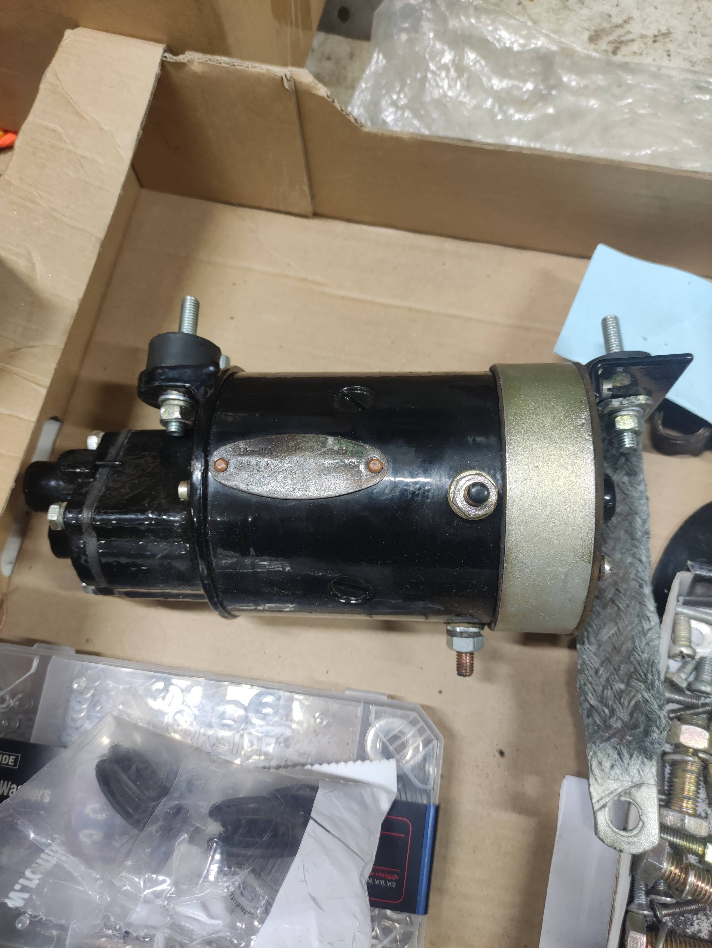

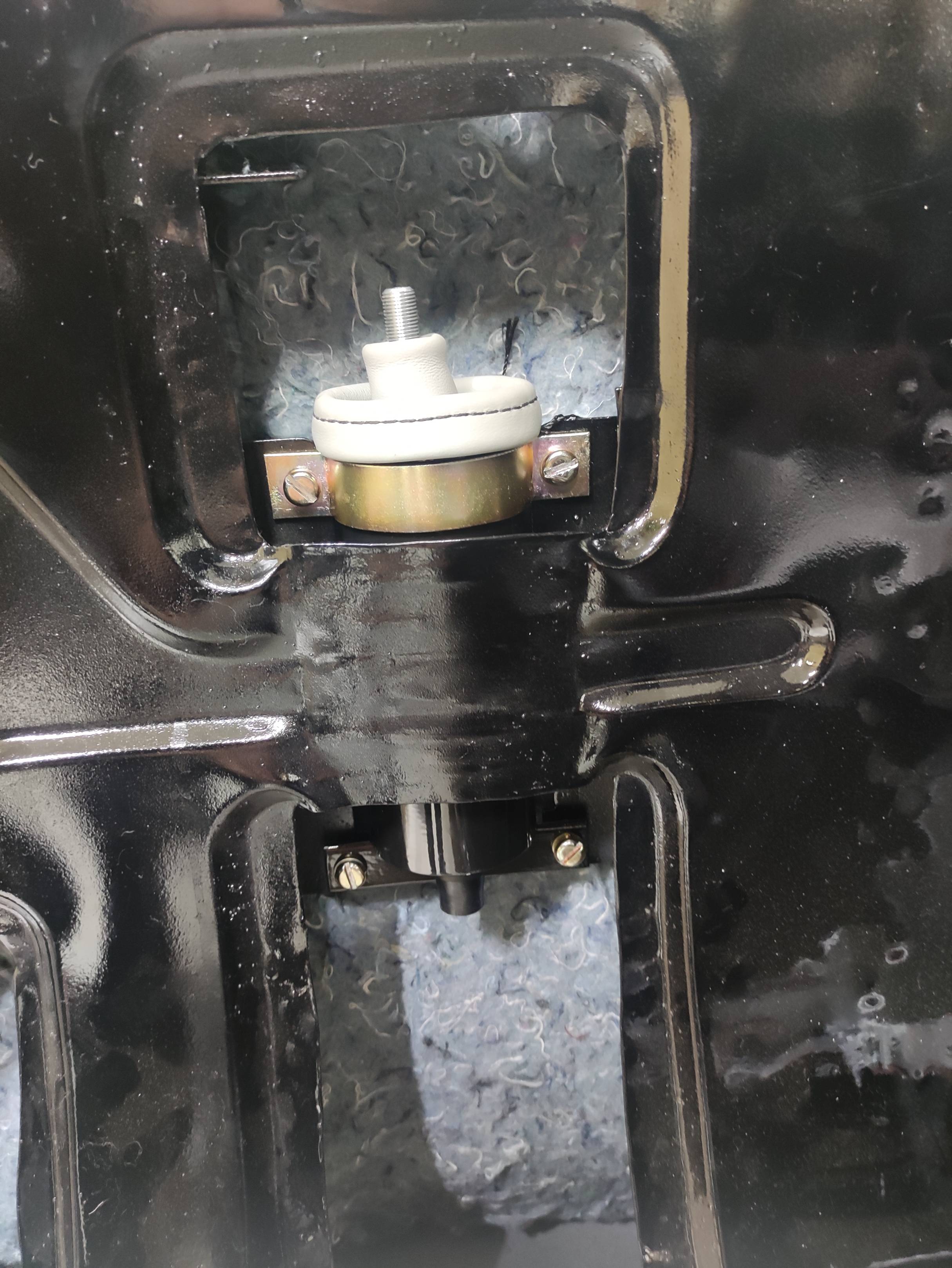

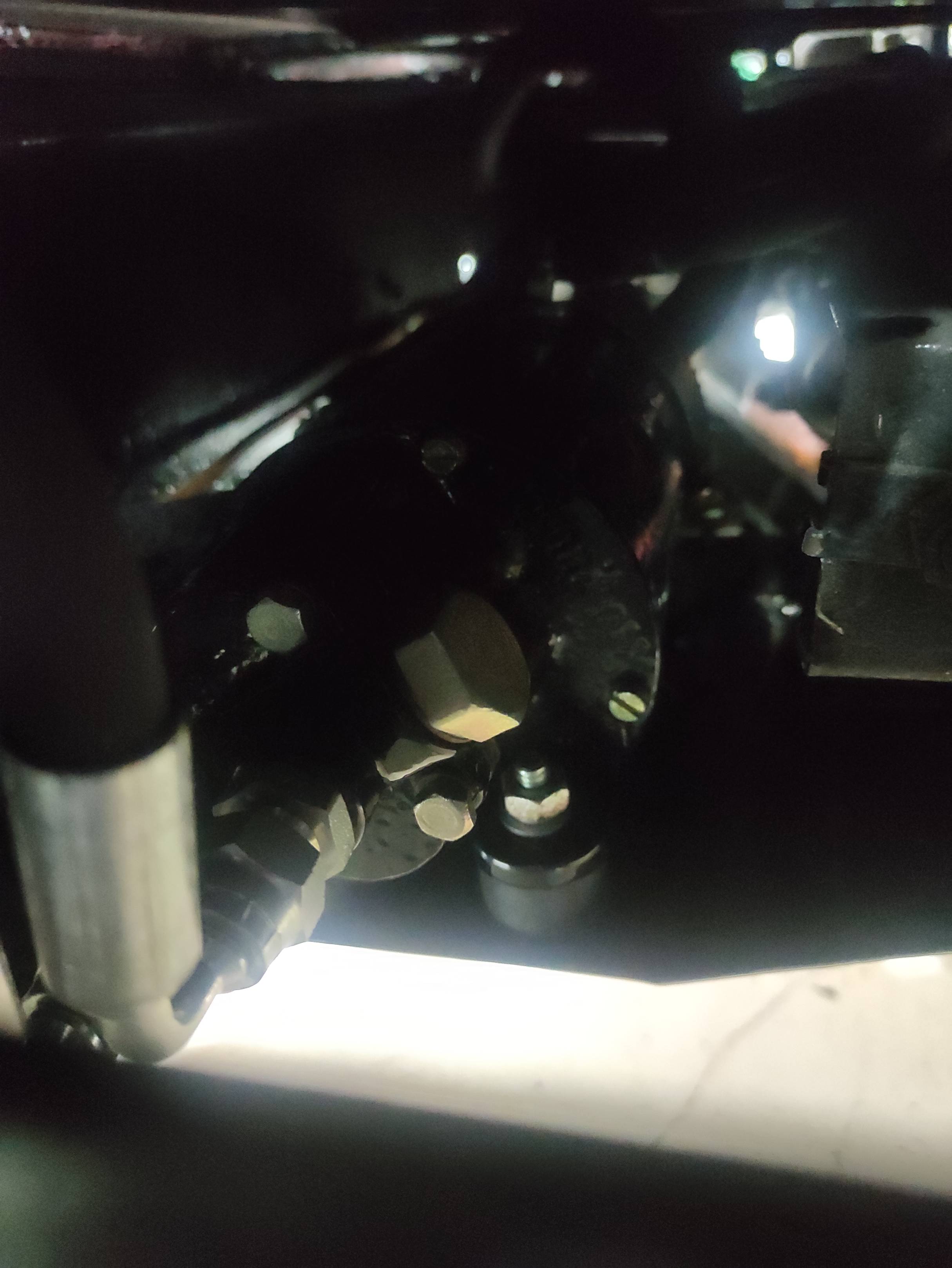

Sai jätkatud elektrohüdraulliliste aknatõstukitega. Paika sai pump ja osad klapid. Esimestel autodel paigaldati pump raami vahele akukasti ette, kasutades erikujuga plekki, mis kinnitus nelja poldiga altpoolt raami külge. Hilisematel autodel paigaldati see juba mootoriruumi.
Süsteem töötas järgnevalt. Kui akent tahetakse avada, avab lüliti vajutamine klapi ja käivitab pumba. Akna ülestõstmisel pöörleb pump ühes suunas ja pumba rõhk surub kolvi vedru vastu üles, et akent tõsta. Kui lüliti vabaneb, pump peatub ja klapp sulgub, vedelik jääb kinni ja aken püsib üleval. Akna langetamisel avaneb klapp ja pump töötab vastassuunas, tekitades veidi tõmmet, et vedelik silindrist välja liigutada, ning abivedru aitab aknal laskuda. Lüliti vabastamine peatab pumba, sulgeb klapi uuesti ja vedelik jääb kinni akna mis tahes asendis.
Esmakordselt paigaldati see süsteem 1941. aasta Packard 180-le, mille pealt ka ZIS 110 maha kopeeriti. Kui Packardi süsteemi võtsid üle veel teisedki USA autotootjad, siis ZIS 110 jäi minu teada esimeseks ja ainsaks autoks NSVL autotööstuses, millel säärast lahendust kasutati. Järgnenud mudelitel kasutati juba elektrilisi aknatõstukeid.

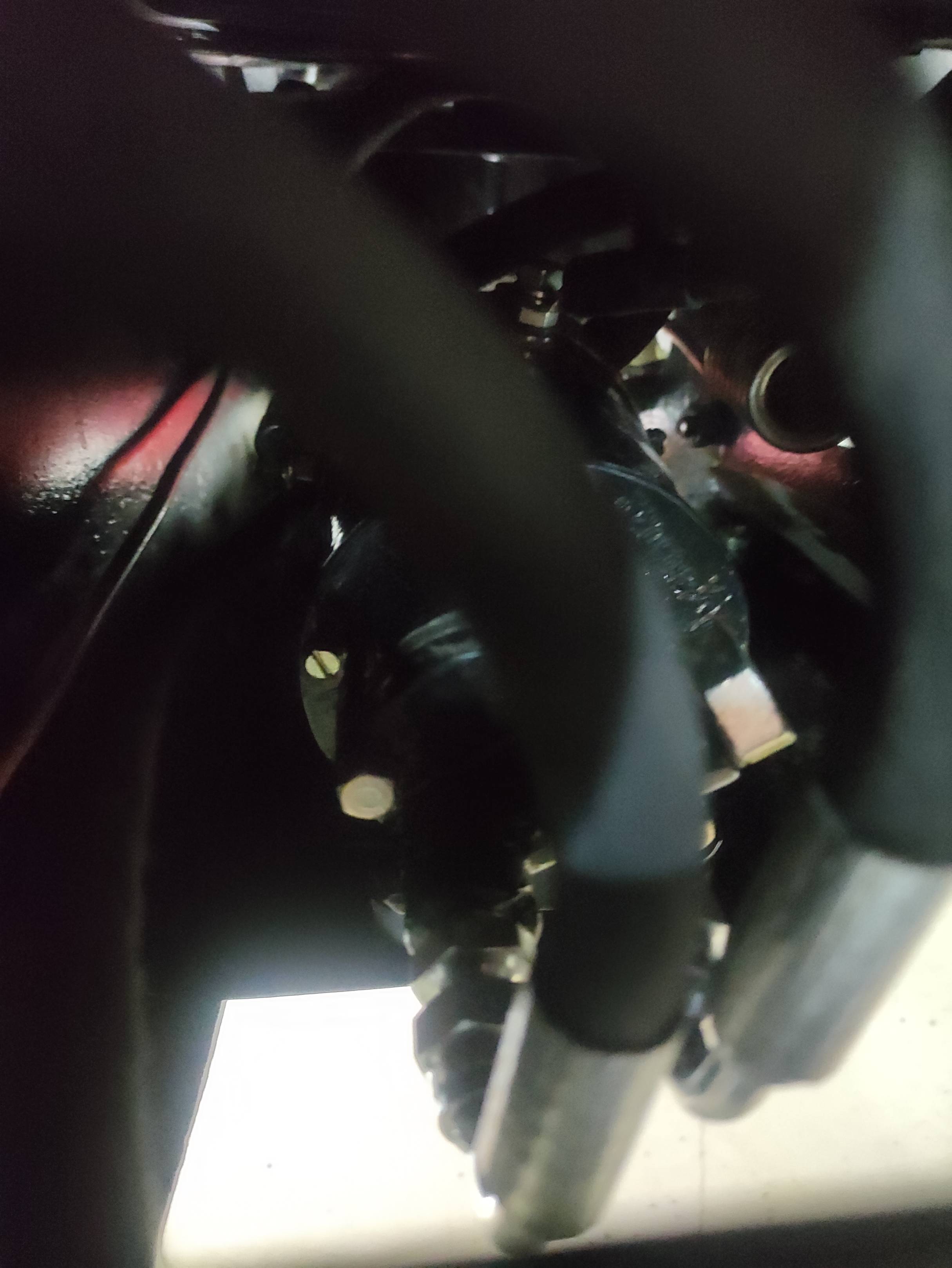

Proovisime mootorit käima panna, kahjuks ei õnnestunud nii nagu oleks tahtnud. Mootor on ligi kolm aastat seisnud ja aeg oli oma töö teinud. Tol ajal sai käivitatud ja kõik nagu töötas normaalselt. Kui nüüd uuesti proovisime käivitada, siis selgus, et starteril oli mingi viga tekkinud ja see tuli maha võtta. Õnneks oli teise mootori peal ka starter olemas ja sai seda laenata sealt. Teine oli töökorras. Kui nüüd sai ringi ajada, siis liikus hästi vaevaliselt ja kindla intervalliga kõlas metall vastu metalli heli, mis tuli tõenäoliselt hooratta piirkonnast. Õli sai ka pandud, aga peab üle kontrollima veel, kas ka piisavalt. Nii et jah, tööd jagub veel. Kuskilt jäi meelde, et neid mootoreid toodeti vahemikus 3000-4000 tk kokku, ehk ligi kaks korda rohkem kui autosid. See konkreetne blokk oli üks esimestest, mis tehasest väljus, kuna ta kannab numbrit 055, mida võib pidada selliste arvude juures esimeseks või eelseeria toodanguks. Pole väiksema numbriga säilinud blokki näinud.

Kuigi ma ühes eelnevas postituses kirjutasin, et zis-i õlikannusid on väga keeruline leida, õnnestus siiski ühe suurema leiu otsa komistada. Sotsiaalmeedias sattusin nägema ühe vahendaja kuulutust, kus oli peal koguni viis õlikannu, millest osad olid väga sarnased minu omale. Kuna hind sobis ja mul oli niikuinii vaja kahele teisele autole samuti neid õlikannusid ja teades nende rariteetsust, siis ostsin kõik ära. Kui kannud kätte sain, siis selgus, et kaks neist on identsed minu omale ja kaks teist samuti väga sarnased ning kuna ma polnud neid lähedalt kuulutuse fotol näinud, siis oli minu jaoks üllatus suur, kui avastasin nende kahe pealt, sarnaselt teistele originaal ZIS-i tööriistadele, kirjad "ЗИС МОСКВА". Teistel neid kirju peal pole. Võimalik, et õlikannudel oli ka mitu erinevat versiooni, nii kirjadega kui ka ilma, aga kõik need eelnevad on üsna kindlalt ZIS 110 omad. Viies on natuke teistsuguse kujuga, aga muidu sama suur, vajab rohkem alusega kokku sobitamist, aga sobib zis-ile ka . Meister hakkas neile kõigile ka juba aluseid tegema. Nii et kokku on mul siis hetkel neid kuus tk, millest kolm kavatsen jätta enda kolmele autole ja ülejäänud lähevad ilmselt teiste siinmail taastatavate zis-ide peale. Pole veel välja valinud, millised jätan.

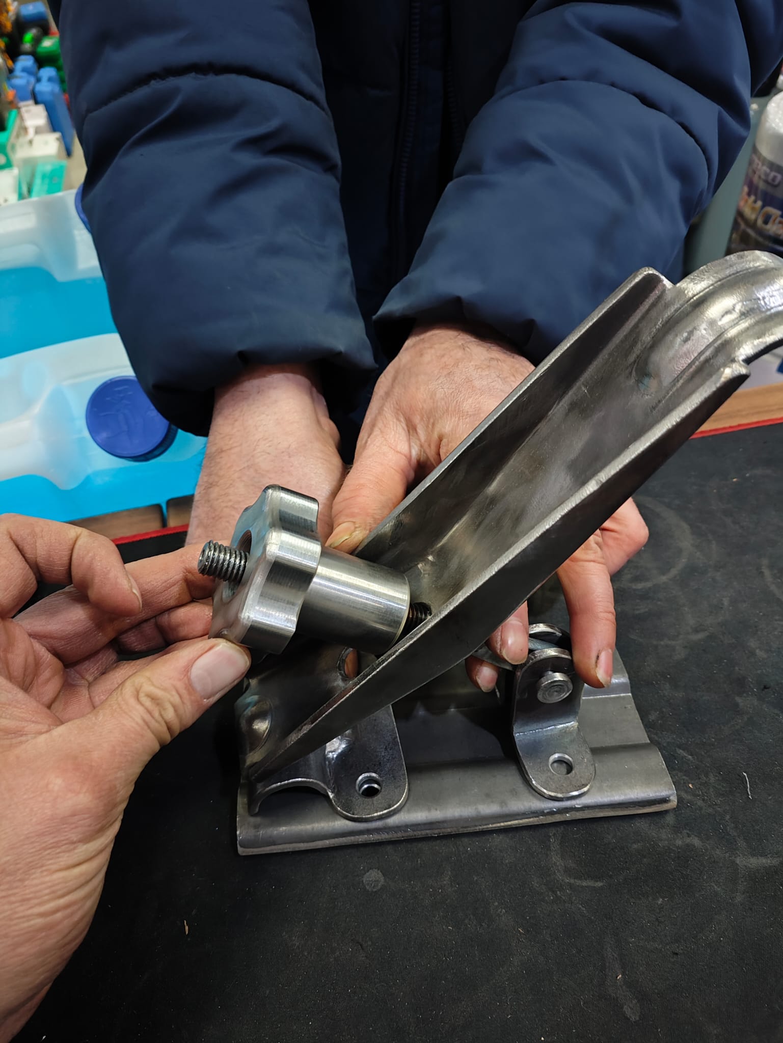

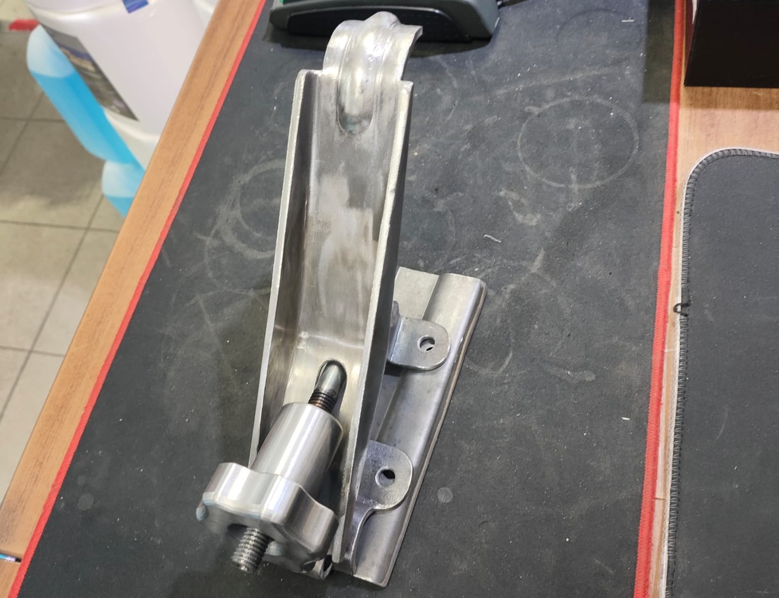

Sai originaalide järgi veel detaile valmistatud teiste Eestis taastatavate masinate jaoks. Võib isegi öelda, et hakkab vaikselt tehase mõõtmeid võtma, ehkki päris sama võrdlust ei saa teha, kuna tehases olid tõenäoliselt pea iga detaili või koostu jaoks eraldi inimesed või meeskond, kes vastutasid igapäevaselt nende tootmise, kvaliteedi ja paigalduse eest nende 12 tootmisaasta jooksul.
Piltidel siis aknaraamide detailid, mis on keevitatakse aluste külge, mille vahele hiljem lähevad klaasid. Nende jaoks sai valmistatud ka vorm, nii et vajadusel saab veel juurde valmistada. Sai kontrollitud sobivust ka aknatõstuki mehhanismi ristiga. Veel sai juurde tehtud tagavararatta tagumised hoidikud ja käepide, mis kinnitus varurehvi velje külge nn liblikatega ja selle abil oli võimalik mugavalt vajadusel kasvõi ühe käega rehv välja tõmmata. Õlikannude alused said värvitud ja kannud ise tsingitud. Signaalide kinnitusklamber on valmis ja tuleb veel sobitada signaalidega.

RE: Stalini lemmik 2 ehk (Võimu standard) - Raivo - 30-01-2026
(29-01-2026, 13:28 PM)Juri Kirjutas:
ZIS-110A keresse oli paigaldatud vahesein, mis eraldas juhikabiini meditsiiniruumist.
Mul jäi mulje, et vahesein oli ka tavalisel sedaanil või on siin midagi muud mõeldud?
[Pilt: sov_3im3is_kl.jpg]
RE: Stalini lemmik 2 ehk (Võimu standard) - Juri - 30-01-2026
(30-01-2026, 18:26 PM)Raivo Kirjutas:
Jah, pigem oli see üldine fakt, kuna vahesein oli ka sedaanil olemas ja see oli mõlemal sarnane. Erinevustena tavalisest sedaanist võib välja tuua kardinad vaheseina küljes, vaheseina lühem käepideme tross ja kanderaami tõttu paigaldati kahe klapptooli asemele üks, mis läks kokkupanduna vaheseina sisse. Vaheseina kella osas ei tea kindlalt, kas see oli kiirabil  või mitte. Muus osas tundub sama nagu sedaanil, võimalik, et salongi materjal võis teist tooni olla samuti. Täpselt ei saa ka aru, miks sellel ja mõnel teisel fotol on keset pagasiruumi akukasti kaas/katteplekk, mis näib olevat kinnitatud sinna liblikatega. Täpselt luugi all peaks paiknema varurehvi ruum, võimalik, et luuk oli mõeldud paremaks ligipääsetavuseks varurehvile, ehk ühest luugist ei piisanud?
