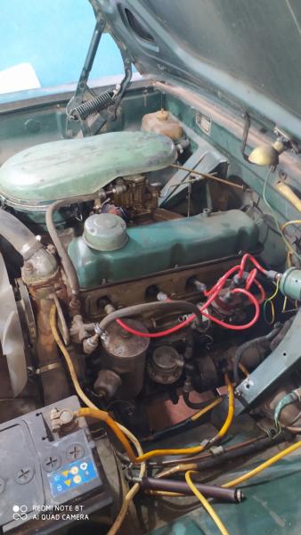

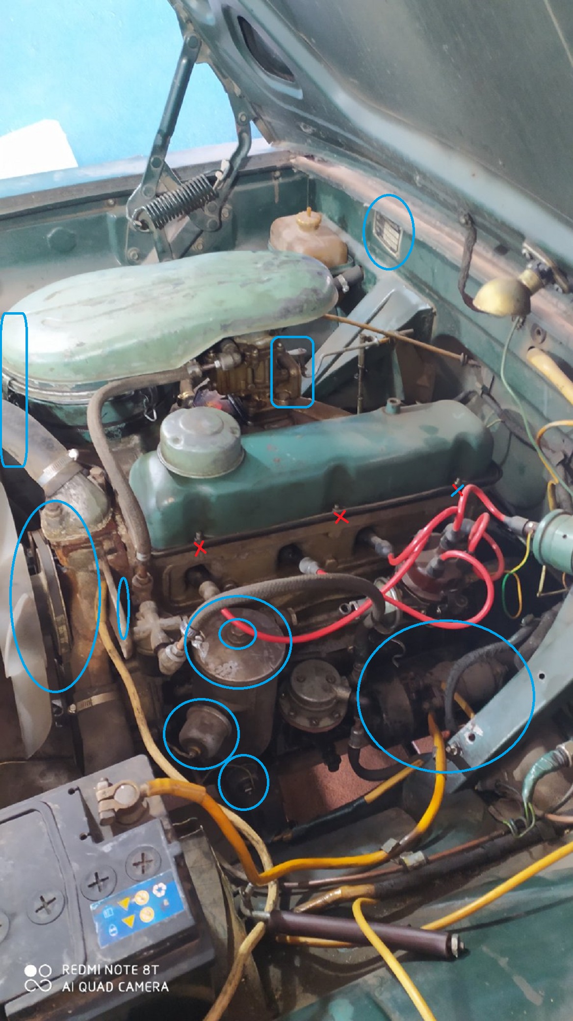

Panen ühe mootori pildi, kas see on komplekteeritud õigete asjadega?

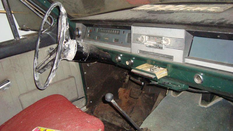

Panen siia veel mõned pildid vigade leidmiseks. Nagu aru saan salong vale. Kui leiaks kusagilt õige I seeria ja heas korras rohelise salongi, siis vahetaks ära. Uueväärse I seeria rohelise salongi leidmine on küll võimatu missioon. Vähemalt leiti õige täiskomplektne armatuur paneel. Palun spetsialistidel asi üle vaadata.
Süvenedes pildil olevatesse detailidesse, jõudsin järeldusele, et selle kapotialune on väga varajase Volga oma, sobitub ajavahemikku 1970-72. Peamiselt määrab selle ühekordne vent. rihm, ühekordsete rihmaseibidega. Algselt oli selle mootori küljes siis selline pika võlliga veepump, mille otsas omakorda elektromagnetsidestusega ventilaator. Nende jahutusradiaatoritele ei paigaldatud ja polnud võimalustki paigaldada tuulekoda, mida ka siin pildil ei ole, sest vale tiivik, mis iseenesest on palju hilisemast ajastust on ka siin alasti.
Teiseks õhupuhasti, mille alumine osa on üleni ümar ilma õhku ahmiva koonuseta.
Õlifiltri kaas on sile ja seda kinnitab omakorda madala peaga polt.
Karburaator on peal säilinud algupärane, mille jala tagumisel küljel asuv segusiibrite avamise kuliss-süsteem on kinnine, plekkaane all peidus.
Veel varajasteks tunnusteks on vanematüübiline õlirõhu andur, mille välisserv ei ole kantis vaid kumer, ka õlitule andur on plekist korpusega, välja näeb, kui tavasuuruses oleva õlirõhu anduri MM9 minivariant. Hiljem asendati seesugune saleda nn. pulktüüpi anduriga.
Ka kerel asuv andmesilt  on kolmerealine, st. perioodist mil väljalaske aastale polnud trükitud rida ja seda ei löödud. Sellist andmesilti paigaldati GAZ toodangule ajavahemikus ca 1967-73. Starter oma musta värviga on just varajastele aastakäikudele vastav.
Mis puutub karteri tuulutuse süsteemi, siis siin ongi õige tuulduva korgiga variant, nii nagu see tehti juba GAZ 21 III põlvkonnal. Klapikambri juures ei saa mainimata jätta, et siin on kinnitusvahendid valed, pildil märkisin need punaste ristikestega. Muidugi karjuvalt valed on punased süütejuhtmed, puudub jagaja ja karburaatorivahelline vaakumtoru. aga hetkel ei puutu need asjasse.  Kõik, mis viitab mootori varajasele perioodile on sinisega ringitatud.
Sul on vaja veel kindlasti valida oma auto juures kahe väljalaske aasta vahel, millise kooslusega edasi minna: kas 1973 või 1974. Rohkem võimalusi ei ole, kui jääda ajastruuks. Ka nende kahe aasta vahel on päris suured nüanssid. Seletan pisut hiljem armatuurlaua paneeli juures.

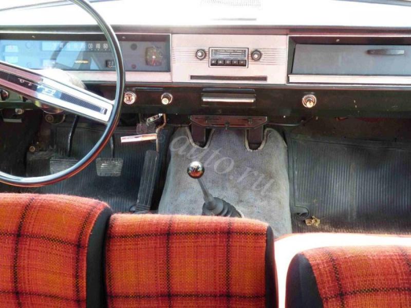

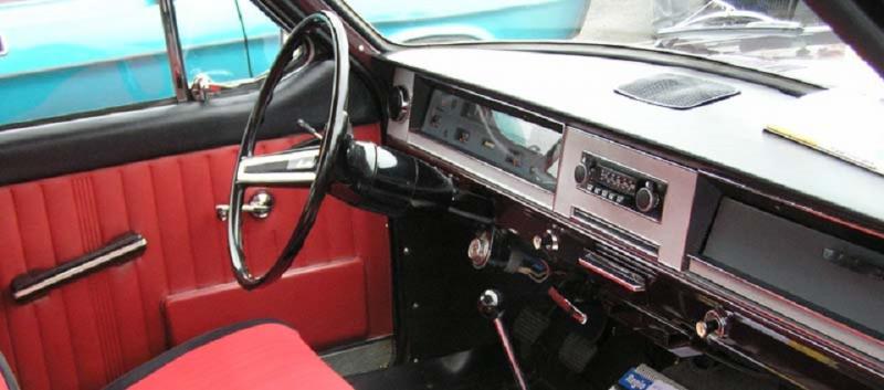

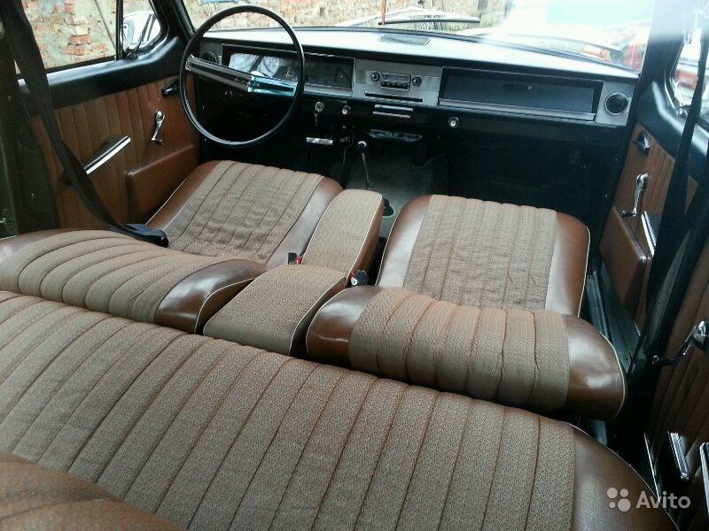

Soetatud armatuurlaud sobib kokku aastaga 1973: süüteluku asukoht on veel armatuuris ja raadio on veel vana jurakas AT66.
Allpool kolm pilti armatuurlaudadest vastavalt 1973, 1974, 1975
1973
Samasugune, kui soetatud. Süütelukk armatuuris, raadio AT66.
1974
Süütelukk juba roolisambal. Varasem süüteluku asukoht armatuuris "pime" ehk puudub. Varasem triibutatud raadio aluspaneel asendatud lihtsamaga. Raadio uuem, kergem, VAZ 2103 sõsarraadio A 271. Muus osas sama. Juhin tähelepanu ka ukse käepidemele. See on algusaastate oma: plastalusega, pehme pealispadja ja läikiva alu pealisliistuga. Selliseid on raske leida, kuigi Retrodetal pakub novodelina ka neid plastaluseid. Aga minu teada 1974 on ka võtmeaastaks neile uuematele liistuta tavapärastele kummikärakaile, mida edaspidi paigaldati kuni tootmise lõpuni. 1973 aata puhul on aga liistuga variant ainuõige.
Lintspidomeri skaalajaotus on kuni 180, seda kõigil tehases paigaldatuil. Hiljem, ka juba 1975., toodeti ka varusa lintspidosid, mida sai soetada ka jaekaubandusest. Nende skaalajaotus kahanes 160 peale. See 180 on nagu lohisev jäänuk ammustest aegadest, mil neljalaternalisi katsetati äkilisemate V6 mootoritega. Sealt see varu jäigi. Tavatootmisse läinud R4 mootoridtega varustatute spido punane lint nii kaugele paremasse serva kunagi ei ulatunud. Kel huvi saab lugeda spidopajatusi siit:  https://www.volga.ee/modules.php?name=Forums&file=viewtopic&t=3778&postdays=0&postorder=asc&start=30

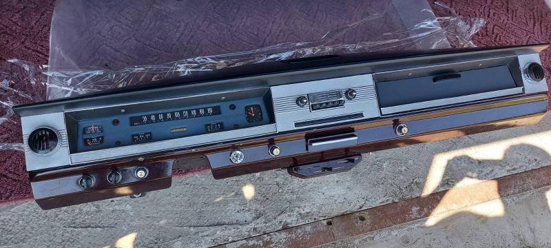

1975
Siin on armatuuri paneelid juba muutunud, kaetud puiduimmitatsiooniga, ka rooli signaaliosa. Lintspido on asendunud osutiga spidoga, mis algusaastate kohaselt on samuti halli taustaga. Spido lõpunumbrit on siin juba targu kahandatud 180-lt 160-ni.
Pildistatud sellise nurga alt, kus roolisambal asetsev süütelukk on jäänud peitu. No see armatuur oleks siis 1973. või 1974. puhul juba täitsa vale.

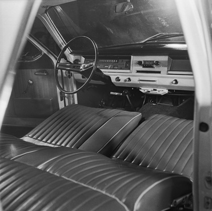

Küll aga juhin selle pildil paistvale polsterdusele. Istmepadja ja seljatoe pealisosa ei ole ainult riidest, vaid omavad ka teine teisel pool kunstnahast ääriseid. Ja uksepappide muster on vanemat tüüpi vertikaaljoontega. Sellist polsterdust rohelise kunstnahaga ei ole ma I seeria rohelistel Volgadel kohanud ei ilmsi ega piltidel. Kasutati pruuni või halli võib olla ka tulivalusat punast aga rohelise välistaks küll täielikult. See on hilisemate aastate teema.

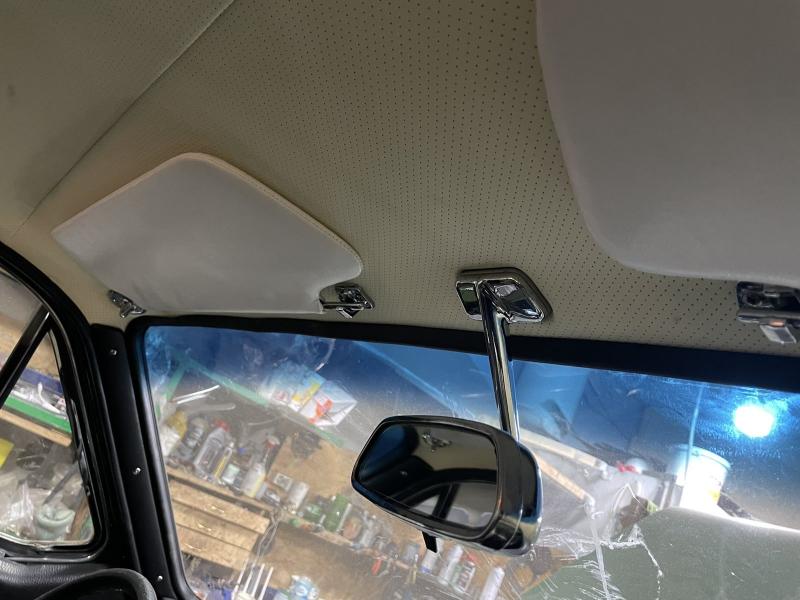

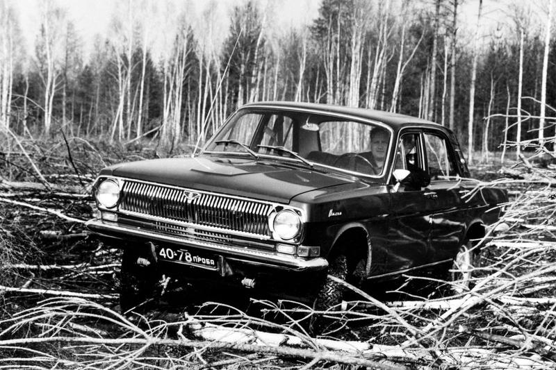

Vaade tagant.
RE: 4 x 4 Volga - hobiautod - 02-06-2022

Kolmnurkaken on alates 1974. aastast paigaldatud variant - riiv on kinni horisontaalses asendis.

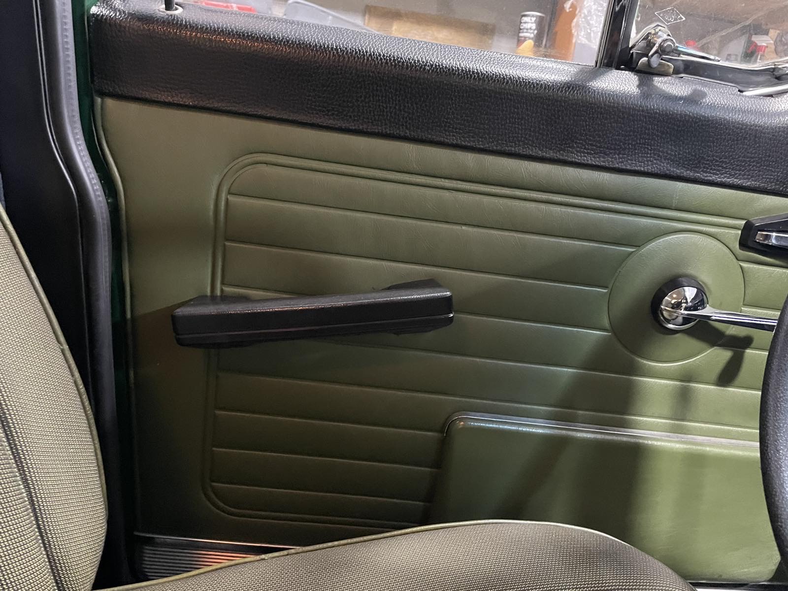

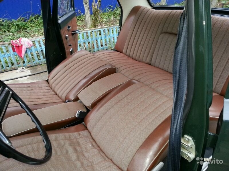

(31-05-2022, 15:06 PM)Formika Kirjutas:  Panen siia veel mõned pildid vigade leidmiseks. Nagu aru saan salong vale. Kui leiaks kusagilt õige I seeria ja heas korras rohelise salongi, siis vahetaks ära. Uueväärse I seeria rohelise salongi leidmine on küll võimatu missioon. Vähemalt leiti õige täiskomplektne armatuur paneel. Palun spetsialistidel asi üle vaadata.

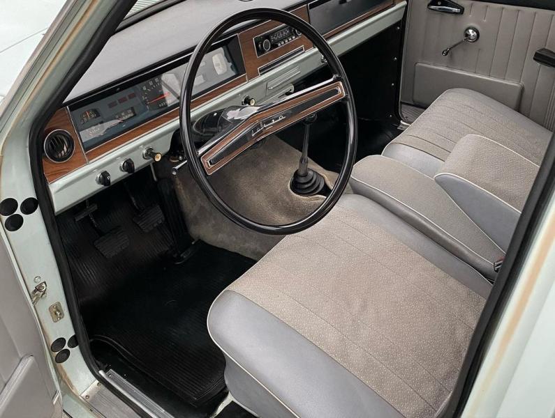

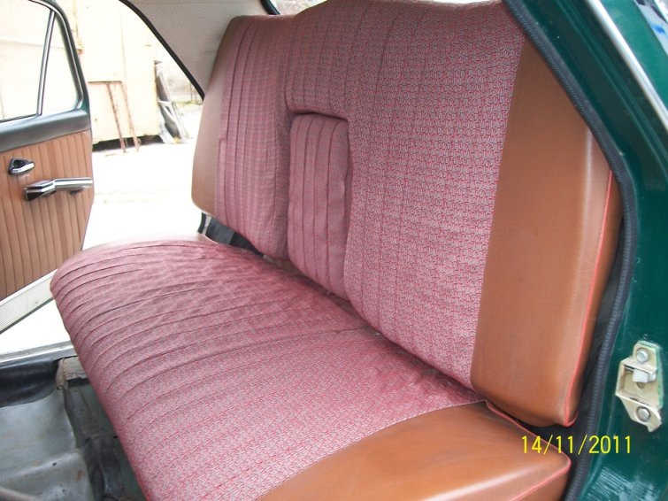

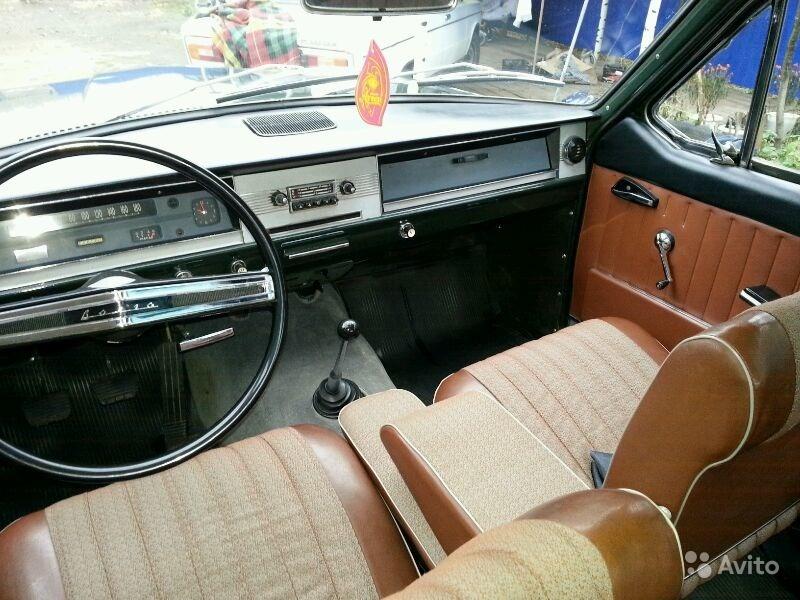

Rohelise I seeria salongi leidmine on utoopiline. Kahtlustan, et tol ajastul puudus seda värvi materjal, eelkõige ukspolstrikattematerjali, mis pole kunstnahk vaid plastikkile, vinüül või kuidas keegi seda kutsuda tahab. Sellele materjalile siis kuumtöötluse abil joonestati muster peale, mis sel aastakäigul oli veel vertikaalsete triipude näol.

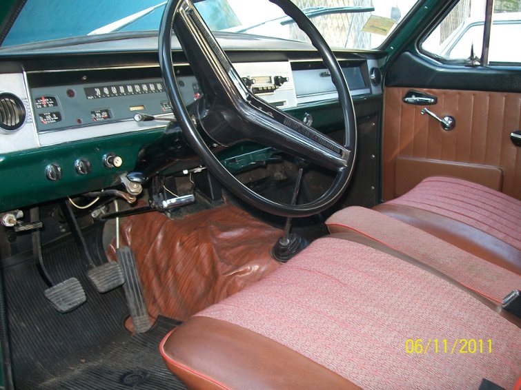

Mul on siin mõned näidised ja just rohelist värvi autodest ja nende originaalsete, taastamata sisudega, mis ka siiski sobituvad või õigemini tehase poolt on pandud sobima rohelise kere tooniga.
1970- pruun
1971- hall

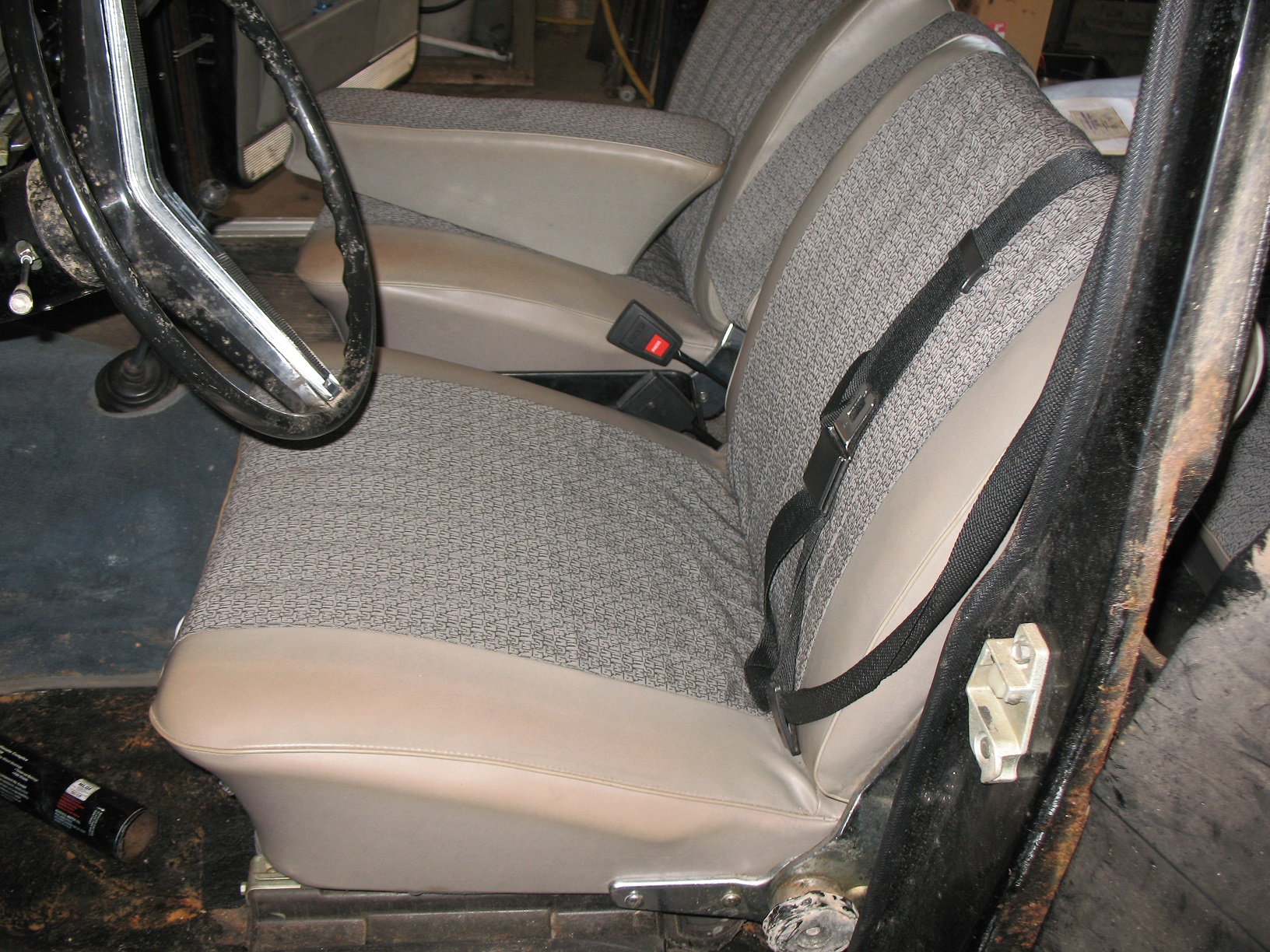

Et aga siin istmel kate peal, siis mingi aimu saamiseks üks lisapilt 1970.a musta Volga suurepärases seisus hallidest istmetest.
1973- pruun

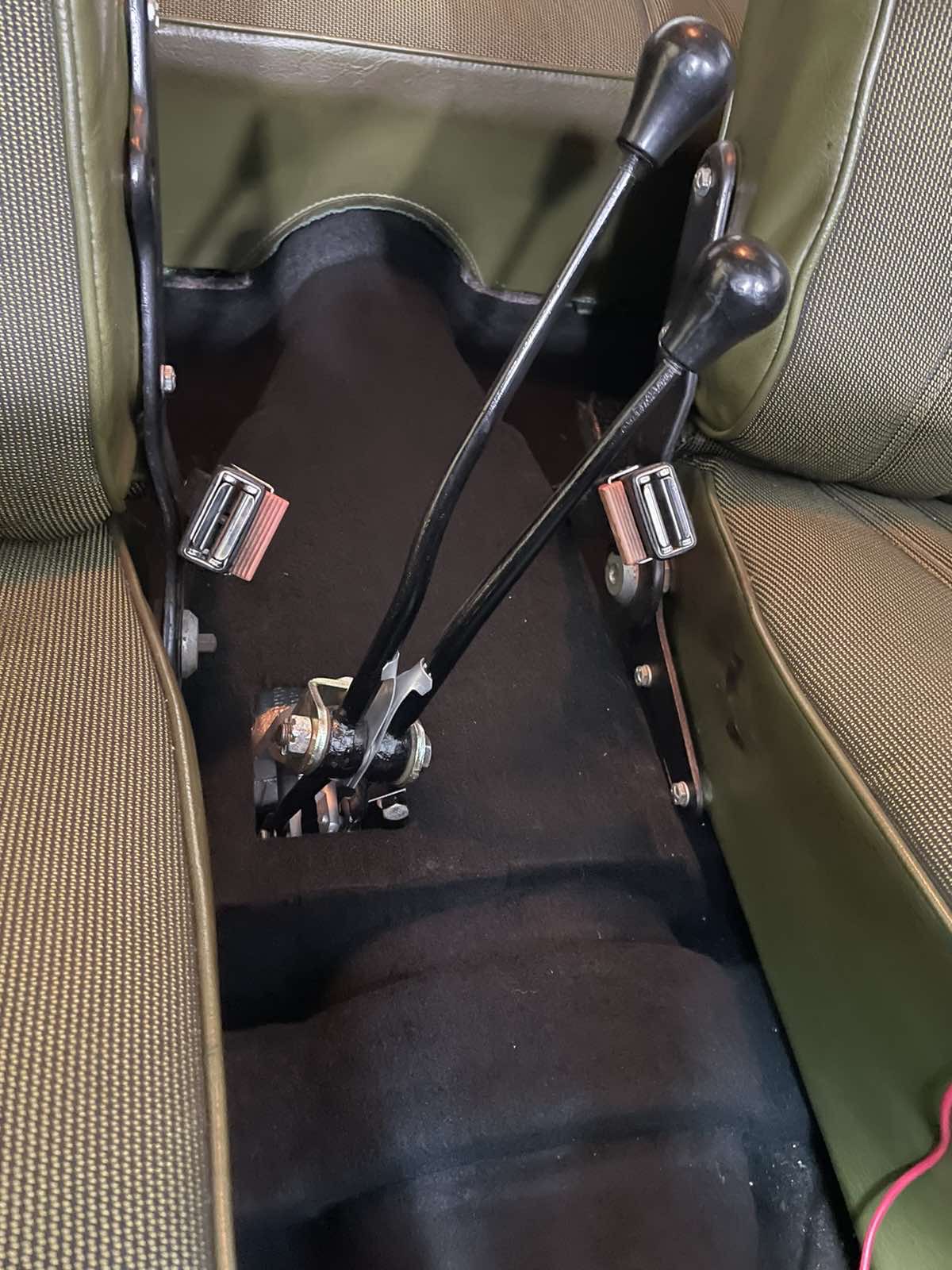

Lisatähelepanu ka eelnevatel piltidel nähtavaltele käigukangi ümbruse põrandatunneli kattetele. Olenemata auto värvist ja polstrimaterjalide värvusest onsee alati hallikassinine uuemana või sinakashall pleekinuna.
Ja veel üks välismaine reklaampilt. Siin tõesti kumab polsterdus roheliselt. Aga see polsterdus tundub olema juba diileri töö. Istmed on kuidagi puhvis ja leeni osal ilmselt mingi horisontaalõmblus, mis selle justkui kaheks jaotab. Tehasepolsterdusel see puudub. Auto ise on kitsaste eesmiste suunatulede järgi määratledes ikkagi varajane, kuni 1972 toodetu.
Ehkki me keegi ei tea, mis materjale maasturi istmetel kasutati, siis minu loogika kohaselt sellisel masinal riide kasutamine oleks väga ebapraktiline ja halvasti hooldatav. Milleks metsas käimiseks liigset edevust vaja? Isegi Ljonja puhul Tõenäoliselt olidki istmed neil üleni kunstnahast, nagu ka taksodel. Kerge läbust puhtaks pesta. Allolev pilt näidiseks, mõtiskluseks.

Tsitaat:Lisatähelepanu ka eelnevatel piltidel nähtavaltele käigukangi ümbruse põrandatunneli kattetele. Olenemata auto värvist ja polstrimaterjalide värvusest onsee alati hallikassinine uuemana või sinakashall pleekinuna.
Vt eespool 1971. aasta halli näidet. Pildil ongi originaalne halli sisuga koos paigaldatud põrandatunneli vaip, mererohekas või kuidas seda nimetada. Minu 1972. aasta halli sisuga masinal sama. Tellisin sellise kaasaegse vaipkatte, mis oli vana vaiba pleekimata osaga üks ühele samas toonis - https://www.carcarpets.co.uk/kensington-luxury-wool---sage---ksgl-23418-p.asp. Edit: ja see on tõesti õige esimese põlvkonna mustriga halli sisu kangas: https://avtoclassika.com/car/gaz-24/110055/170141/. Samuti võrreldud, mul ootab sama kangarull riiulis õmblemist. Istmete õmblemisel peab siis järgima esimese põlvkonna erisusi (tagumine käetugi avaneb alt üles).
