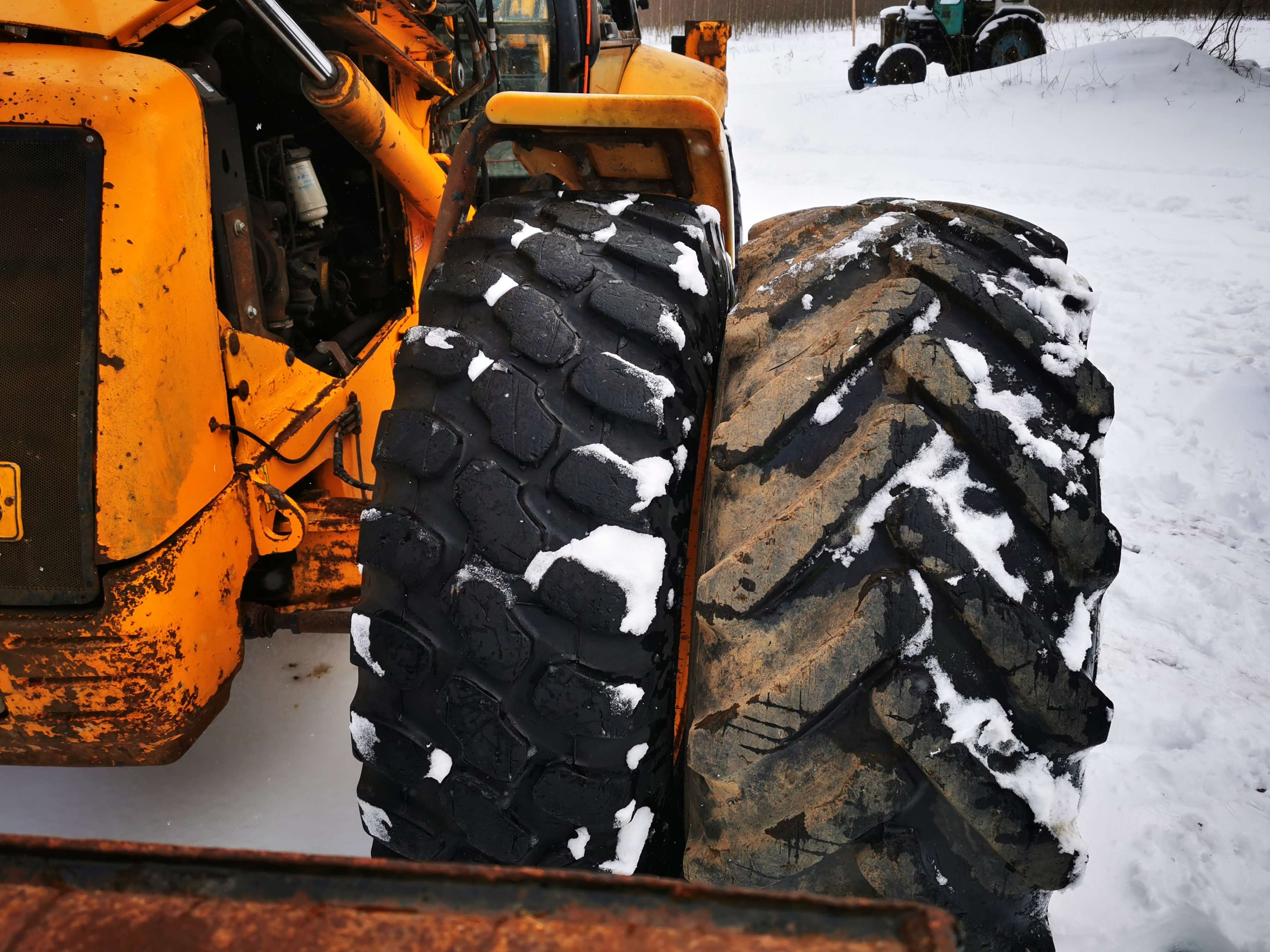

Orginaal vs T150-K (kui täpsem olla siis tegelikult TO-25 laaduri alt võetud)

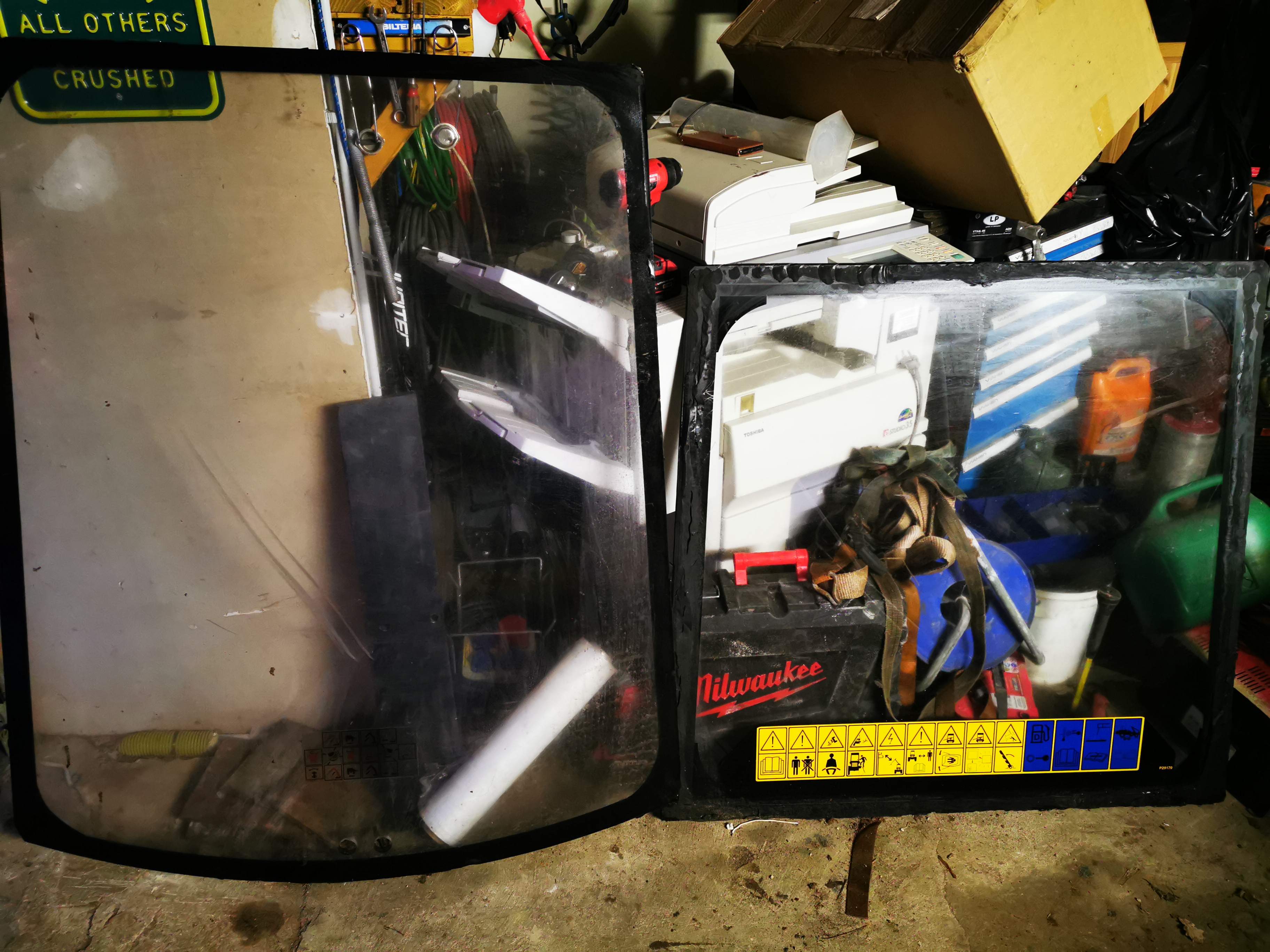

Kui mõistliku hinnaga ei saa klaase siis teine võimalus on siin pildil, kasutatud metsaka klaasid, ca sentimeeter paksust

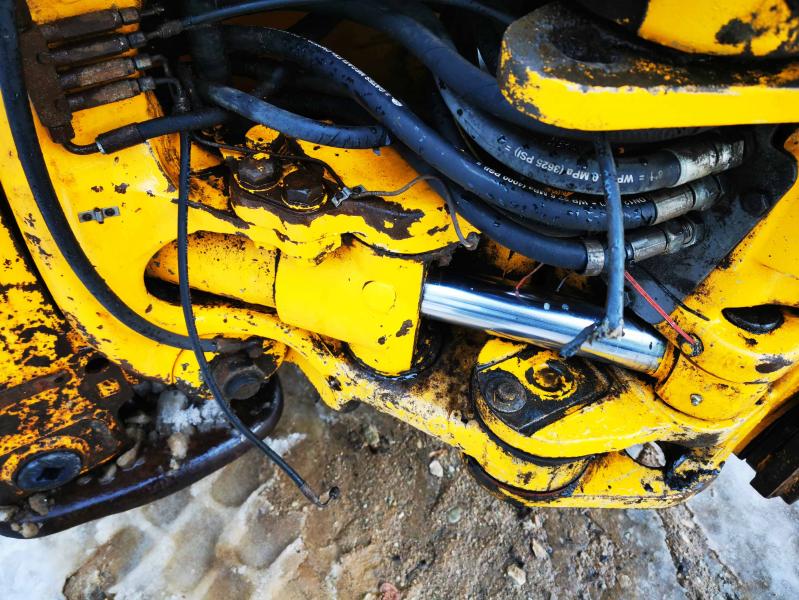

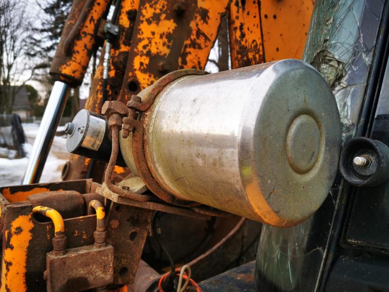

Tänast sula ära kasutades tegelesin väikse hooldusega, liuguri lukud said paar uut hüdrovoolikut ja raamivahelt pesin pori välja et saaks kopa transpordiasendisse ära pakkida. Kultuurikiht oli korralik, näha oli et ammu pole kasutatud seda. Nüüd igatahes liigub nii nagu peab ja kopp kenasti seljataga.
Nüüd tuleb veel välja mõelda mis keskmäärdesüsteemiga saab, on teine maru õnnetus seisus. Paarkümmend voolikut puru ja automaatika ega mootor ei tööta.  Kuskil tegelikult üks töötav skf pump on, võibolla proovin siiski uuesti süsteemi kokku panna.

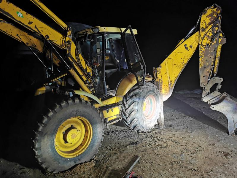

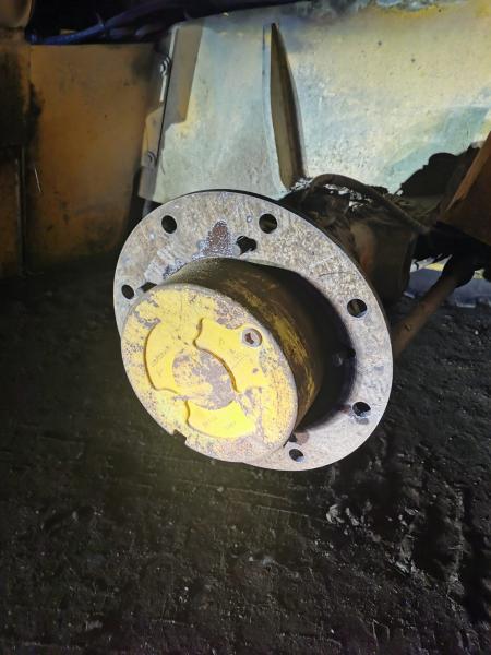

Mõned flantsid välja lastud T150- tsõõride jaoks. Välja hakkab nägema siis midagi sellist.
Võib pakkuda T150 korralikke rehve velgedega või ilma.
