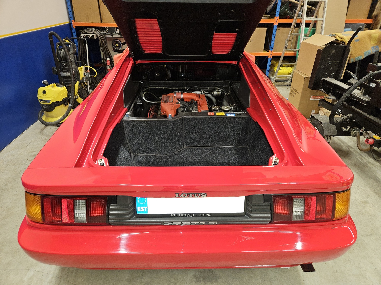

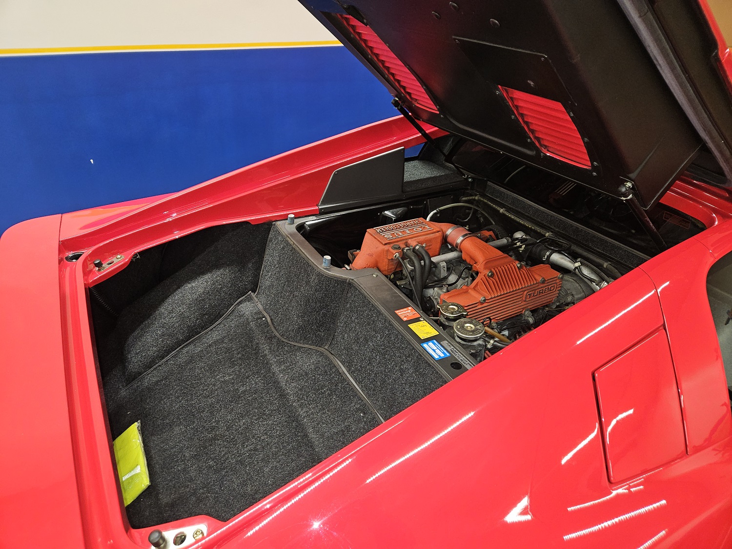

Aga roolilatiga tegelen sobival hetkel edasi. Järgmine, aga hoopis suurem probleem, peidab ennast mootoriruumis. Nimelt ligipääs mootorile. Mootori ja auto tagaosa vahel on pagasiruum. Pagasiruumi põhi on väga pehme ja meesterahvas seal väga ringi ei tallu. Lisaks vaibad, värvitud ääred jms. Pole mugav ka. Lisaks on enamus elulisi komponente nagu pumbad, termostaat, rihmad-rullikud jms mootori esiosa ning tulemüüri vahel. Auto alt on ligipääs sama š*tt nagi nagu siitsamast tagant vaadates.
Kuigi auto on madal, siis isegi pikem inimene kellel on pikad käed, ei ulatu eriti hästi mootorini. Kõhuga vastu külgesid hõõrudes on samuti defektid kiired tulema. Näha on ka kui kaldu on selle auto pagasiruumi põhi - seal ei ole väga mugav olla isegi siis, kui ennast sinna sisse pakkida. Saan aru, et erialatöökojad tõstavad mootori hoolduses autol mootori üldse välja. Mis on aga aeganõudev ja mitme(te) meeste töö. Lisaks eeldab teatud töökoja seadmeid, mida minul pole. Teada on ka, et rihma-rullikute vahetust tehakse ka tavameetodil. Mis aga eeldab, et keegi käib pagasnikus ja keegi vahest toimetab ka auto all (auto tõstukil). Paljuski peegliga töö. Aga ära tuleb teha. Minul on nii, et mul tõstukit ei ole. Maksimaalselt saan auto panna nö "pukkide peale". Samas suurem osa tööst toimub ikkagi pealtpoolt. Mis iganes vaja teha, ikka lähened pealt. Põhja alt klapikambrikaane tihendit ju ei vaheta. Kuivõrd mul ei ole ei tõstukit ega ka kanalit, siis otsustasin sobiva abivahendi ehitada. Nö kanali, aga mitte auto alla, vaid auto peale.

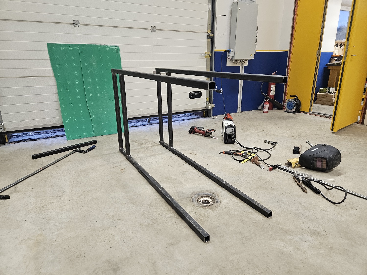

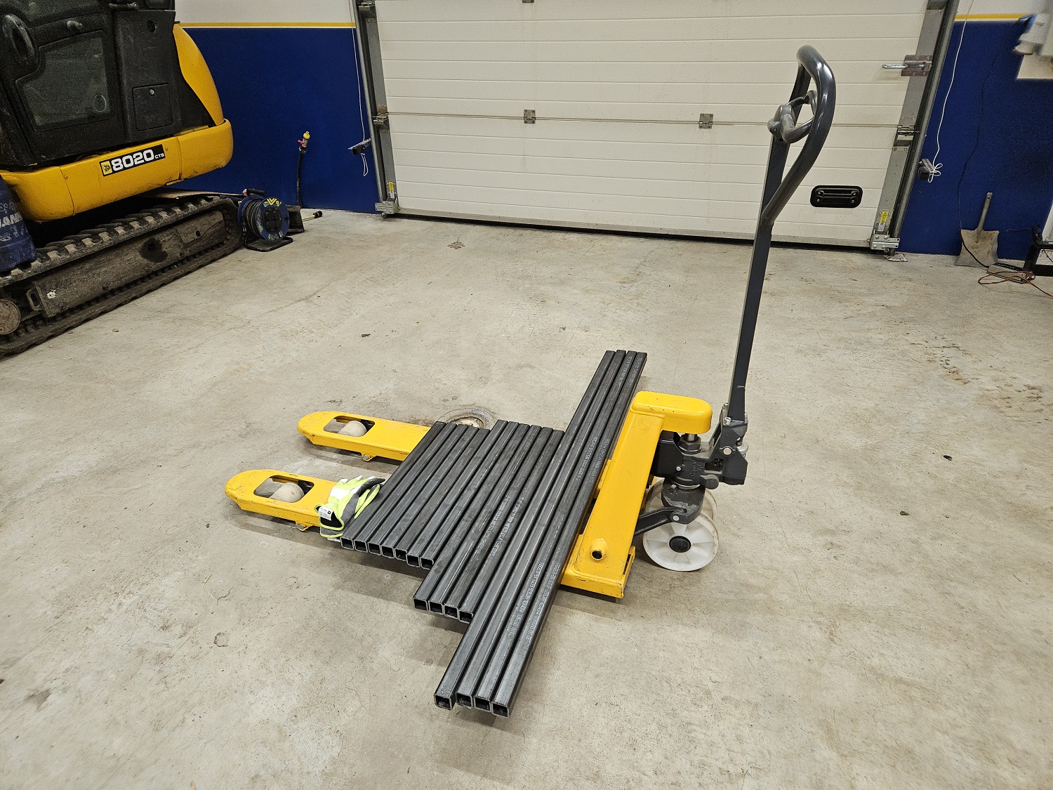

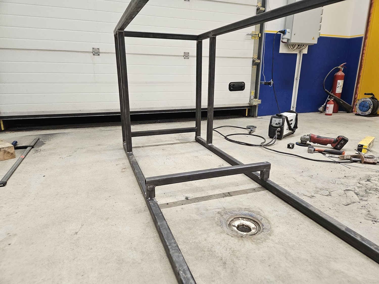

Selleks ostsin 40x40x4 nelikanttoru, tegin peas miskise projektilaadse asja valmis ning lõikasin jupid mõõtu.

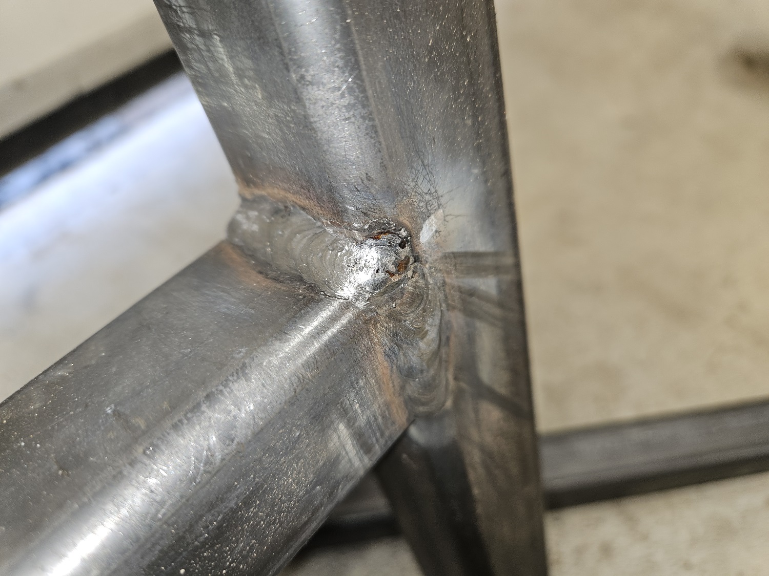

Torude otstele lasin kahest küljest faasid peale, et keevitus tõhusam jääks. Kahest küljest siis sellepärast, et nelikanttoru ise ümarate nurkadega ning detaile kokku keevitades saab kaks külge faasimata jätta. Piisav vahe jääb sisse.
Plaan on ehitada C-tähe kujuline konstruktsioon, mis sobituks auto tagaosaga ja mille saaks lükata alumise osaga auto alla ja samal ajal ise ronida ülemise osa peale ja sealtkaudu mootoriruumis asjatada. Kas siis kõhuli, põlvili või muudmoodi - seda näitab aeg. Ühesõnaga asi lihtne. Panin C-raami kokku, ajasin diagonaalid paika ning asusin kokku suristama.
Pisut paksem materjal on just paras harjutamiseks. Kui materjali paksus langeb 2mm kanti, siis olen juba püsti hädas. Nii oskusi kui masinat silmas pidades.

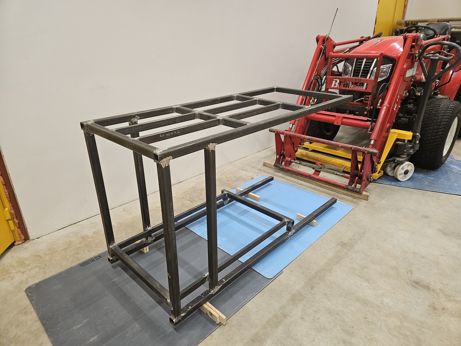

Siin on esimene valminud raam ja päris esimene katsetus autol. Laias laastus on nüüd mõte näha, mida C-tähe kujulise konstruktsiooni all mõtlesin.

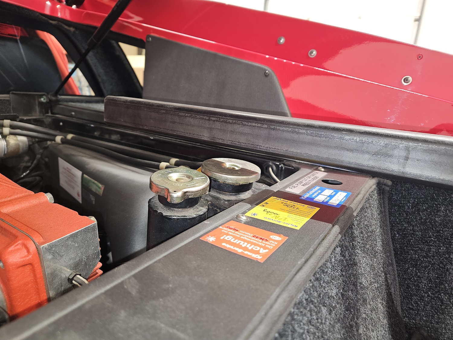

Vahemaa tagaosa ja konstruktsiooni vahel on ca 5mm. Kui sinna peale lösutada, siis on ilmselt kuri karjas, sest raam paindub oma olemasoleval kujul pisut läbi. Samas on siin ka põhjus, miks kõrgus selline sai. Esiteks annab raami alati tõsta, sinna kasvõi midagi alla pannes. Peamine põhjus aga seisnes selles, et vanema aastakäigu Esprit' tagaosa on samast punktist ca 4cm madalam. Et abinõud saaks tulevikus mõlema auto puhul kasutada, tuli kõrgus valida madalamat masinat silmas pidades.

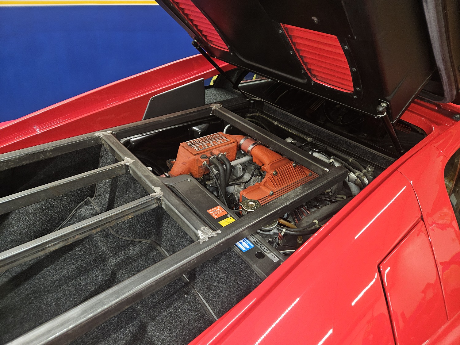

Mootoriruumi kõrgeimas kohas ehk siis paisupaagi korgi kohast on distants juba 2-3cm. Mis on vägagi hea.

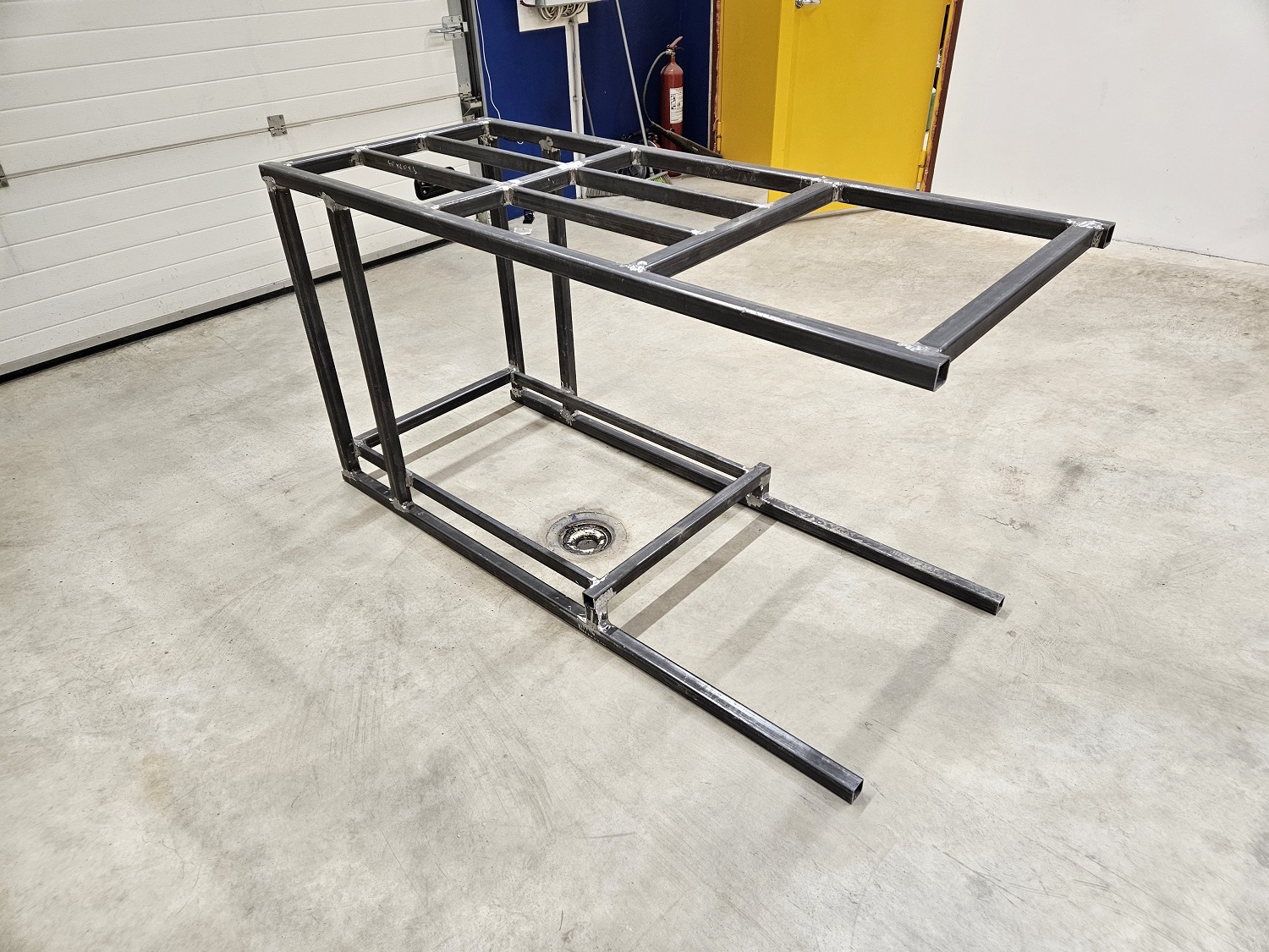

Meisterdasin teise raami esimesele kõrvale. Kaks neid ka jääb.

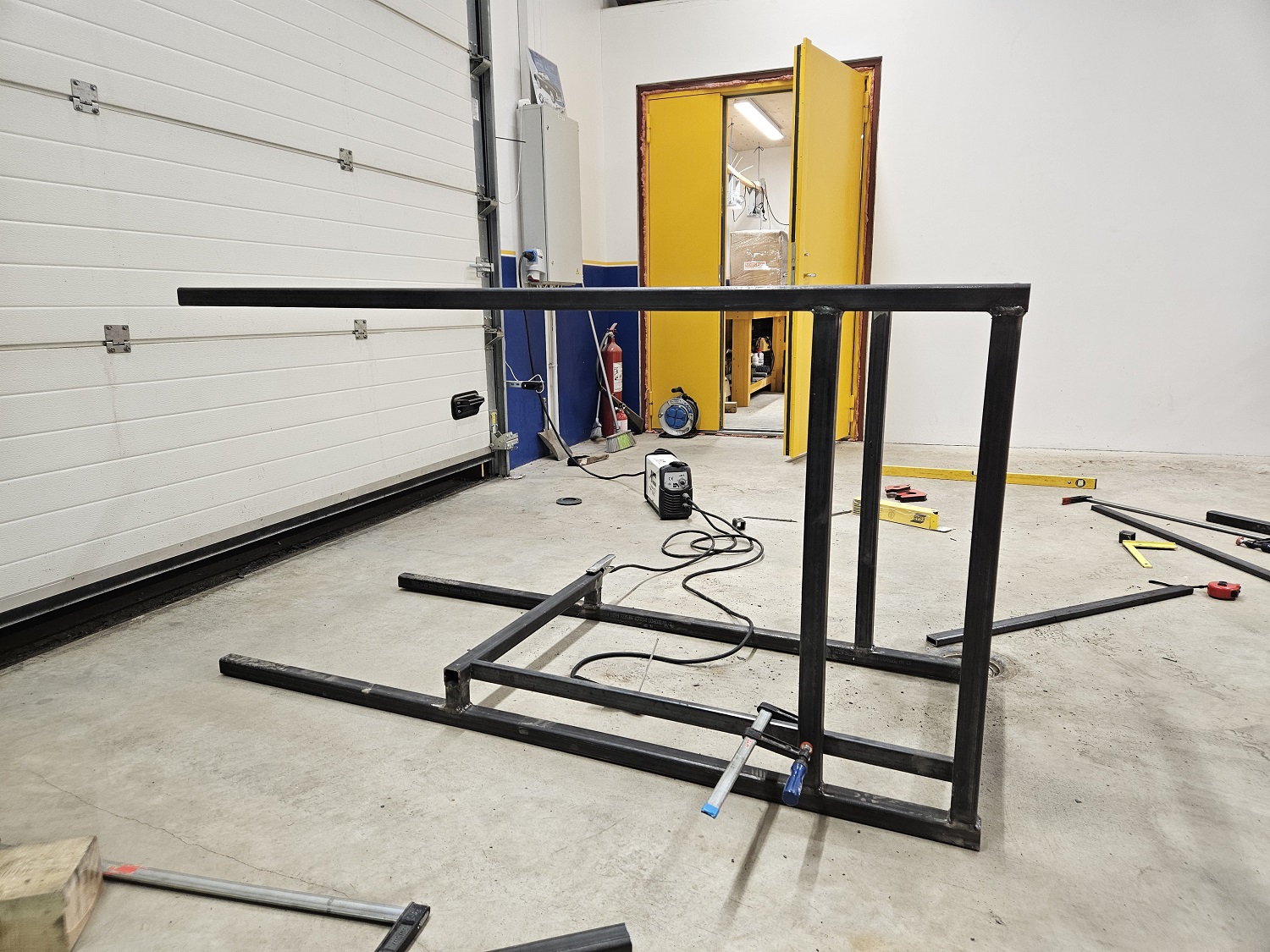

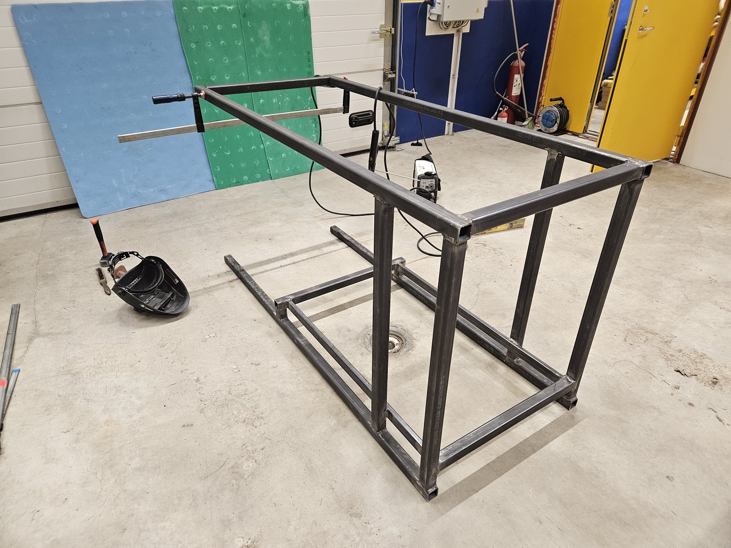

Järgmises etapis sai konstruktsioonid omavahel sobivas laiuses kokku pandud ja kinni keevitatud. Allosas tõstsin siduvad tükid maast pisut kõrgemale, et neid rokla tõstekohtadena kasutada. Ei ole küll suur asi, aga selline kogus 4mm paksust konstruktsiooni on juba arvestatava kaaluga. Parem ikka, kui saab kiirelt rattad alla panna ja ära liigutada.
Test nr.2 - sobib ning on hea transportida. Samas, kui oma 88kg raskust otstele toetuda, siis on näha, et konstruktsioon paindub läbi eelkõige tagaosast alt nurgast, kus vertikaalne osa alumise horisontaalse osaga liidetud on. Ühesõnaga tõstab ja kaalub tagumise nurga maast lahti. Mitte just lahti, aga kergitab üles metalli läbipainde võrra. See aga tähendab seda, et lolli peaga võib tööd tehes midagi olulist ja kallist ära lõhkuda.
Et viga parandada, lisasin alla pikisuunas kaks täiendavat 20x40x3 nelikanttoru. See muutis olemust oluliselt. Nüüd püsisid "jalad" juba kenasti maas ning alaosa muutus stabiilseks.
Esimese tööpäeva saab siinkohal lõppenuks tunnistada. Midagi on juba valmis ja katse-eksituse töömeetodit silmas pidades midagi väga valesti ei läinudki.
RE: Lotus Esprit, X180 (SE-HW) - olli - 21-03-2025
Juhul kui ülemine ots liiga pehme jääb, siis üks variant oleks lisada midagi seesugust. Eeldusel et üles poole ruumi on. Pildi järgi justkui oleks. Seejuures ainult vertikaalne post peab olema midagi jäigemat (töötab lükkele). Viltuste osade jaoks saab kasutada oluliselt kergemat/odavamat materjali kuna need töötavad tõmbele. Tross, 5mm armatuurvarras vms.
RE: Lotus Esprit, X180 (SE-HW) - Lauri_L - 21-03-2025
(21-03-2025, 11:47 AM)olli Kirjutas:  Juhul kui ülemine ots liiga pehme jääb, siis üks variant oleks lisada midagi seesugust. Eeldusel et üles poole ruumi on. Pildi järgi justkui oleks. Seejuures ainult vertikaalne post peab olema midagi jäigemat (töötab lükkele). Viltuste osade jaoks saab kasutada oluliselt kergemat/odavamat materjali kuna need töötavad tõmbele. Tross, 5mm armatuurvarras vms.
Üleval pool ruumi on, aga ma ei tahaks nii keeruliseks minna. Ise mõtlesin, et kui liiga palju läbi annab painduma, siis teeks üles ca 10cm kõrguse raami sarnaselt alaosale. Tekib ristkülikukujuline konstruktsioon ning see kannatab juba palju. Samas praeguste arengute juures tundub, et saab vist täitsa ilma hakkama.

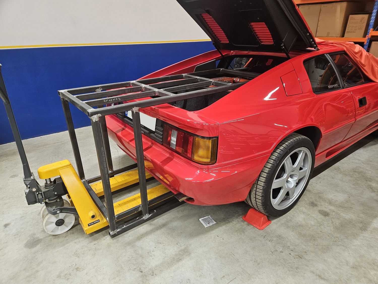

Päeva alustasin sellega, et hakkasin vaikselt ülemist nö tööplatvormi kokku panema ja tugevdama. Kõigepealt ajasin otsad nii täpselt samale tasapinnale kui sai ja sidusin omavahel risti kokku.
Seejärel lisasin pikisuunas 20x40x3mm nelikanttorud täiendava jäikuse saavutamiseks...
...ja lisaks ka risti pulgad nende vahele. Nüüd hakkas juba tunduma, et terve konstruktsioon on sedavõrd jäik, et midagi enamat juurde vaja ei olegi.
Edasi lihvisin kõik keevituskohad tasaseks. Niipalju, et päris silma-näppu ei lõhuks kui lähedalt vaadata ja käega katsuda.
Taaskord loomkatsed.
Jätsin raami otsa täitmata just põhjusel, et äkki tekib soov sinna mõni luugitaoline moodustis teha. Aga konstruktsioon tundub sedavõrd jäik olevat, et ei ole ikkagi vaja. Vajadusel saab raami tahapoole nihutada ja üle otsa alla tööd teha. Fotol olev ja teele jääva tagaluugi saab töö tegemise ajaks eemaldada - sellega olen arvestanud.
Et asjale kaubanduslikum välimus anda, otsustasin värvi peale panna. Kõigepealt aga sodi ja läga lakibensiiniga maha.
Värvisin taas ennast tõestanud kahekomponentse konteinerivärviga. Pintsliga panin peale, 45min möödudes võttis juba kõvad tükid sisse Big Grin Juhtub ka paremates peredes.
Päevale sai siinkohal punkt pandud kõigi lahtiste avade sulgemisega otsakorkide abil.

RE: Lotus Esprit, X180 (SE-HW) - Lauri_L - 22-03-2025
(22-03-2025, 08:38 AM)v6sa Kirjutas:  Aga.... Kuda Sa sinna peale saad?
Auto kõrgus 114cm, raami kõrgus paras 80cm. Ma 185cm pikk. Libistad ahtri peale ning ülejäänud tuleb iseenesest järgi.
