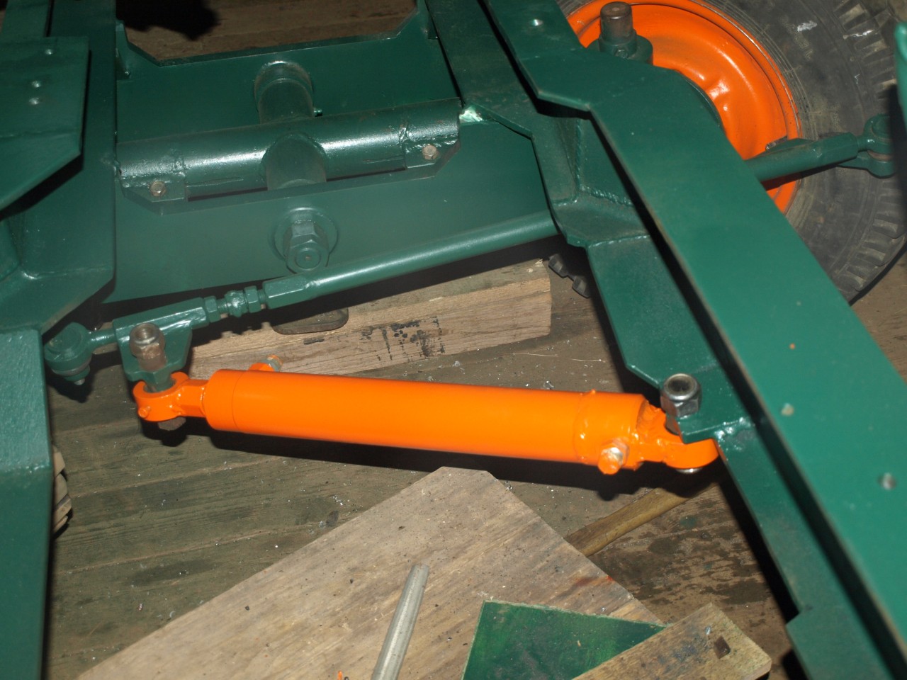

 Natuke progressi jälle pehmete ilmadega. Ei leidnud mina roolisilindri jaokis paremat kohta kui paralleelvarda küljes- aga miks ta ei peaks töötama. Voolikutel on ruumi napilt, aga kui cm ruumi on, siis on ju ruumi küll, ei saa kuidagi kusagile vastu minna. Rattad keeravad ülearugi- ise olen rahul Big Grin :
 Lõpuks on paigas ka see õnnetu jõuväljavõte käigukastist, mida ma tükil ajal leida ei suutnud, aga mis lõpuks remondikõlbeliseks osutus. Nikerdasin  mingi hoovasüsteemi ka külge. Ajasin 66-e vahekasti kangi kinnituskoha pealt punaseks ja lõin selle ümmarguse augu loperguseks, siis natuke lihvi ja toimib. Ka siduripedaal leidis täna oma koha, homme teen ka hoovad ja panen pedaalidele vedrud:

 Roolisilinder on päris kenasti endale paiga leidnud Smile .
