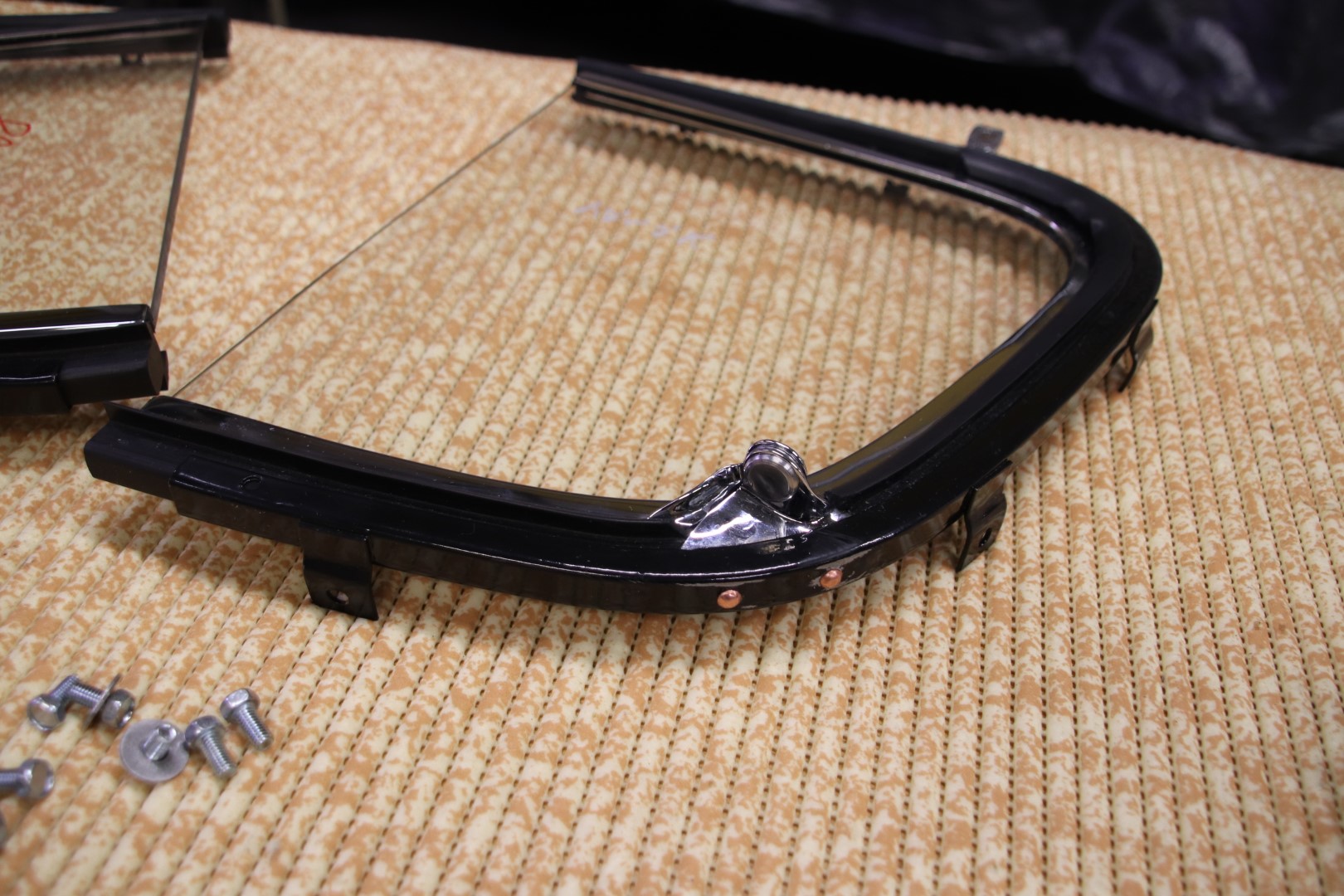

Järgmine probleem on külgmised klaasid, nii ustele kui külgmisele tagaklaasidel. Nii nagu varasemalt teemaks olnud, esimesed õhutus aknad käivad lahti pisikeste reduktorite abil. See probleem sai lahendatud. Kõigi akende ja külgklaaside suuremaks probleemiks oli suunajate, raamide ja muude vidinate äärmiselt närune olukord. Kuna Fordil selliseid asju ei olnud, siis kogu selle kupatuse taastamine ja enamasti uute detailide tegemine osutus küllaltki kulukaks ettevõtmiseks. Suureks probleemiks õhutusakende kummitihendid. Need ju kõik 4 tükki erinevad. Parem ja vasakpoolsed, esimesed ja tagumised. Kusjuures õigeid näidiseid pole ka kusagilt võtta. See pole veel õnnelikku lõppu leidnud. Järgmine probleem oli ukse alaääre vastas asuva raami katte alumiiniumist katte plekid. Ühel minu M-1-l oli neid kahes kohas säilinud. Küll äärmiselt näruses seisus kuid andis aimu, millised nad kunagi olid. Neid pole õnnestunud seni ühelgi taastatud M-1-l ka näha. Eks piltidelt näha, millega tegu.

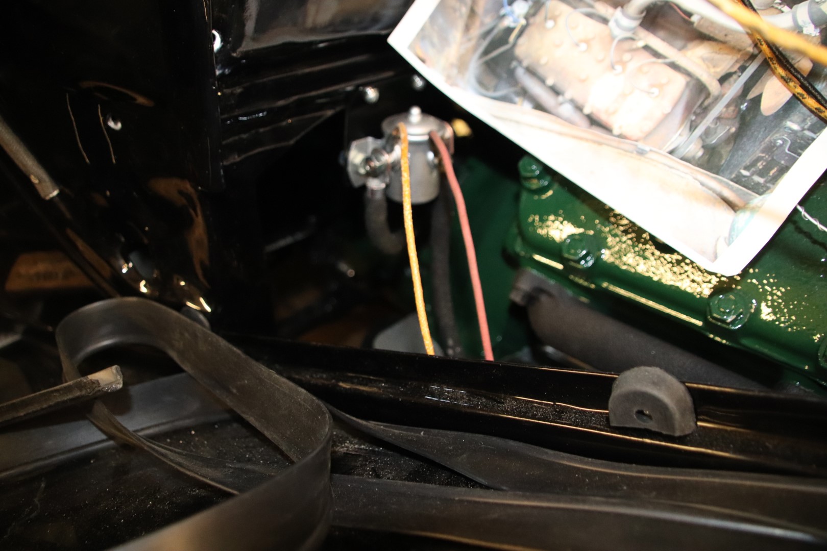

Kuna esiosa sai ka enam vähem kokku laotud, siis ka mõni pilt sellest. Ega see ongi momendil ainuke auto, mis töös on ja paistab, et tulevik ka väga tume. Täna sain firma elektriarve kätte, kui eelmise aasta detsembris oli see 8K eurot, siis nüüd oli see 26K eurot. Suur tänu meie päikesetõusu valitsusele, kes lillegi ei liiguta vaid ainult kaagutavad. Reformi ja keskerakonna valijatel mitte tähele panna, ma ei tee siin poliitikat, vaid lihtsalt sapp keeb üle.

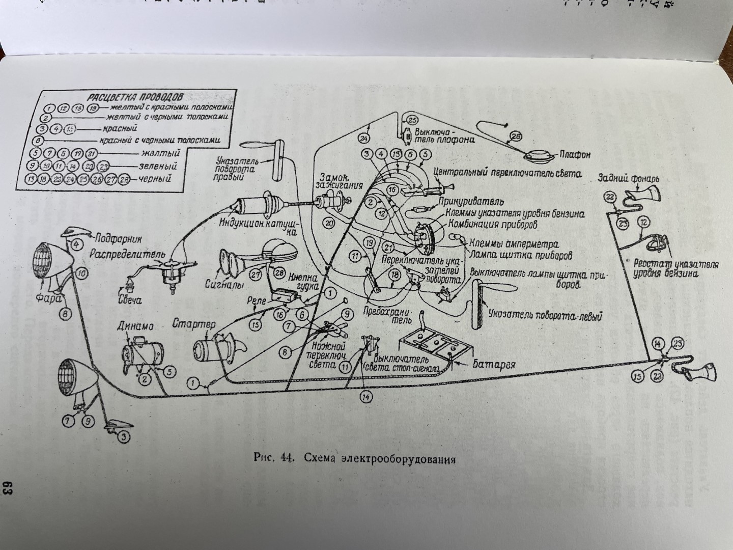

Panen siia M1 elektri skeemi. Kõik lihtne ja arusaadav, ainult suunatuled. Joonisel on mingid imelikud. Pole selliseid kusagil vanadel piltidel ka näinud. Kuskilt, kust, ei mäleta lugesin, et GAZ A-l ja M1-l näidati suunda käega aknast, kui vaja oli. Liiklus ka toona hõredavõitu. USA-s, kus liiklus oli ikka kordades suurem ilmusid suunatuled ka alles 30-ndatel. FORD Model A-l ka suunatulesid polnud. Kui kellelgi on mõni pilt sõjaeelsest M1-st, kus võiks midagi sellist küljes olla, pange aga julgesti siia imetlemiseks.
RE: Gaz M1 EMKA -
kassitapp - 16-01-2022
Suunatuled - "ülimasslevinud "semaforid"", kargavad autokerest manöövrihimustamise korral välja, kas trossiga või elektromagnetiga juhitavad.
RE: Gaz M1 EMKA -
Raivo - 16-01-2022
Mis aastast siin jutt käib?
Hilisemas variandis neid elektriskeemil enam ei ole (39-40).
Näide:

Tõenäoliselt minu 39/40 a autodel siis seda enam ei ole. Pole kohtagi, kus sellised asjad võiksid olla.

ps! 39.a elektriskeem näitab mõlemasse tagalaternasse 2 juhet (2 pirni?).

ps! 39.a elektriskeem näitab mõlemasse tagalaternasse kahe niidiga pirni.
Tänan Raivo. Aga kas siis esi gabariitides on ka kahe niidiga pirnid. Pildil olev auto tundub üldse imelik. Kapott kuulub M11-le. Järelikult peaks olema vähemalt 1939 a. auto. Sellel ei tohiks olla aga selliseid suunatulesid.

Taga näitab skeem mõlemasse laternasse 2 juhet, ehk siis ilmselt on kaks eraldi pirni (kas sel ajal kahe niidiga pirni olemaski oli?).
Ees ikka 1 pirn gabariiditules.

Siis suunatulesid ikka pole. Pidur ja gabariit. See siis nüüd dialemma. Ehitada auto ilma suunatuledeta, so originaalne või suunatuledega, so mitte originaalne. See eeldab ikka suurt ümberehitust. Lüliti, relee, täiendav juhtmestik ja teistsugused pirnid ja pirni pesad. Samas tegemist ikka suures osas näituse autoga.

Mulle tundub kõige õigem ehitada see auto semafor-suunatuledega. Just nii, nagu skeemil näha. Minu mäletamist mööda käisid osad neist lausa magnetiga auto külge.

Ksf. Raivo väidab, et 39/40 a elektriskeemidel neid semafore enam pole. Samas pole aimugi kust selliseid saada.

Sõdadevahelisel Opelil olid need semaforid sama kohapeal (pildil punases kastis). Olid oma korpuses ja kerele oli tehtud nende jaoks 3 auku. 2 poltide ja 1 juhtme jaoks. Kui sul selle kohapeal auke enne keretöid ei olnud, siis arvatavasti neid semafore originaalis ka pole olnud. Läänes hakati neid hiljem kere sisse uputama, siis vist läks asukoht uste vahelisele piilarile.
