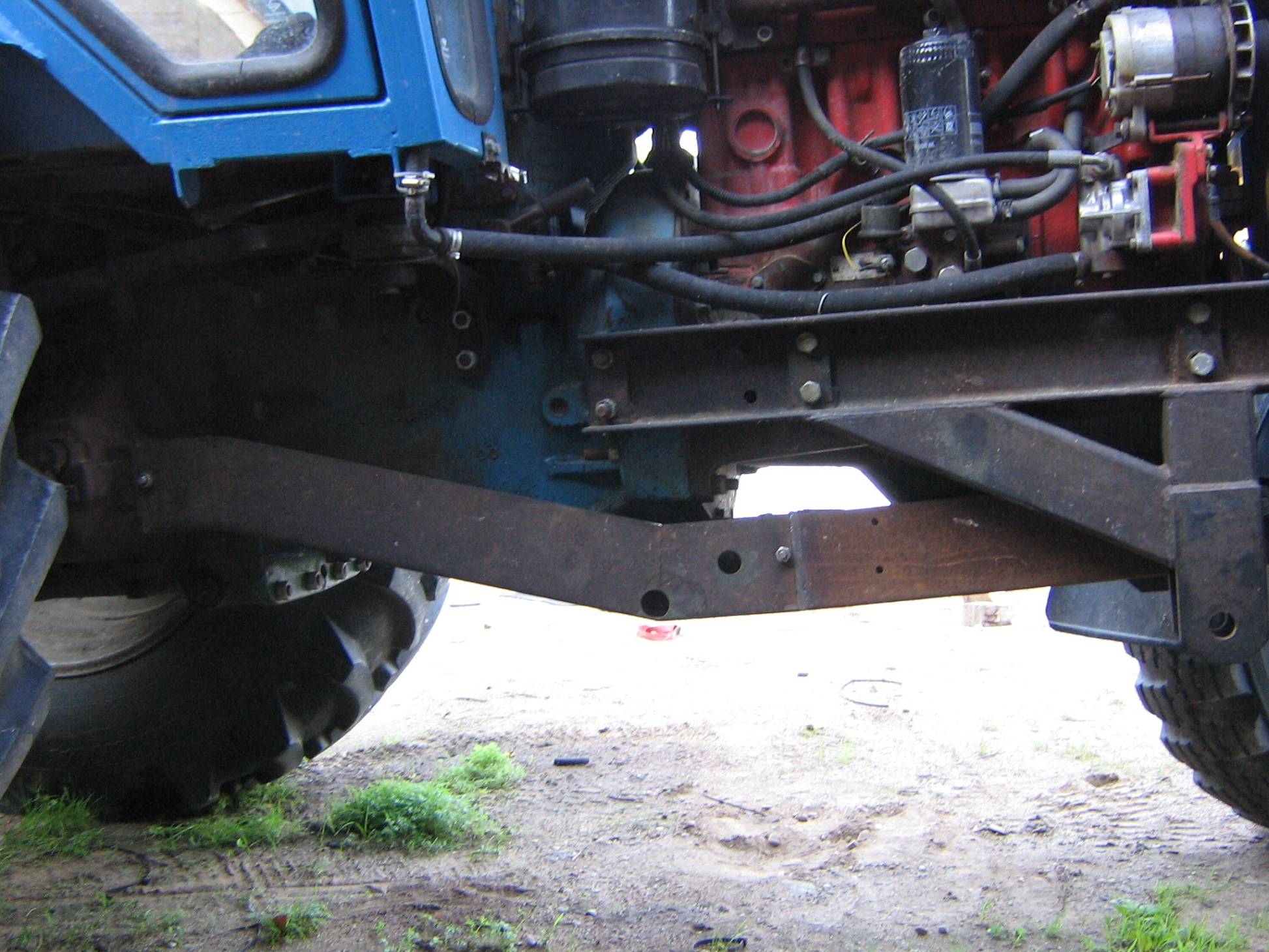

Seoses niitmishooaja mitteametliku algusega sai ära lahendatud rohttaimede ja kardaanide omavahelised suhted.
Varem olid need üsna ebasõbralikud ja kardaan kippus neid enda ümber kerima.
Eelmine aasta ei viitsinud ja võtsin kardaani alt ära, kuid sel aastal sood niita kus on vaja.
Nüüd siis selle vastu tehtud sihuke toode:
Käib kiirelt kolme poldiga kiirelt ära ja materjal Hardox et niisama mittemillegi otsa kõveraks ei sõida.
Töötab aga väga hästi ja pisut peale 8 ha niitmist pole kõrtki seal sees näha.
Öösel muidu hea niita, kus seemned ei ummista radikat, kuid jäävad mujale kinni.
Liikuvat pilti ka.
Maas siis üle 8 ha, niitelaius 2 meetrit ja üks tera lõikab 7,6 cm.
Kiirus 8-8,5 km/h, mootoril pöördeid 1200-1300 ja kütust hektarile pisut alla 9 liitri.
On seda palju või vähe ei oskagi hinnata.
Varemalt väga ei huvitanud täpne kulu aga nüüd on ju kütus kalliks läinud.
Eelmine aasta sai (siis veel) sõbralikult naabrilt 70 sendiga liitri aga nüüd hulgi 1,8...

Järgmine asi on sidurivahetus, kuna see hakkab 9 käiguga libisema kui turborõhu rikastus rakendub.
Wow! Selle asja nimi on efektiivsus.
Oled kindel, et leiad säärase siduriketta, mis sinna hoorattasse ära mahub ja libisema ei hakka ning elab üle tööks hädavajalikud lühikesed libistamised?
Kütuse hinda vaadata, siis ilma efektiivsuseta ei taha enam ükski põllumajandustegevus kasumiga lõppeda...
Tegelikult rohkem seepärast sai näide siia ka toodud, et selle kõik algatas üks väga vaidlushimuline härra, kes omab sellist "imeväikse kütusekuluga" traktorit nagu T-30 ja püüdis tõestada, et tal võtab see nii vähe kütust et ta niitis selle maa ära 30 liitri kütusega.
Olla ka päris kiirelt läinud, et 6 tundi ja tehtud ning Belarus on üks hirmus janune masin.
Käisimegi siis tanklast läbi ja kontrollisime ära selle väite õigsuse...
Siduriga paremat plaani hetkel pole kui kasutada "roiskuva kapitalismi tingimustes" valminud importtoodet Luk.
Enne aga kui vahetuseks läheb on vaja toimetused ära lõpetada selleks suveks ja seepärast sai proovitud sellist toodet nagu suhkruvesi.
Omab täiesti tuntavat efekti ja aitab kruusakoorma üles küll.
4,5 kanti kruusa umbes peal ja käru ka kaalub 1,5 tonni, niiet kui oletada kruusa kantmeeter kaaluvat 1,6 tonni ehk siis umbes 7 tonni.
Koos käruga siis miskit 8,5T.
Kui pidureid poleks, siis igatahes on tunda, et ega ta väga seisma taha jääda...
Liikuvas pildis enamvähem näha parameetrid, et turborõhk 0,5 bar ja kiirus alla 30 ei lange.
Pöörded langevad kiirelt 2500 pealt 1500 peale kus väände maksimum ja nii ta ronib.
Kiirust teeb ka koormaga 50 ära siledal maal kui vaja.
38-42 on aga selline sõitmise vahemik, kus rehvid ei hüppa.
