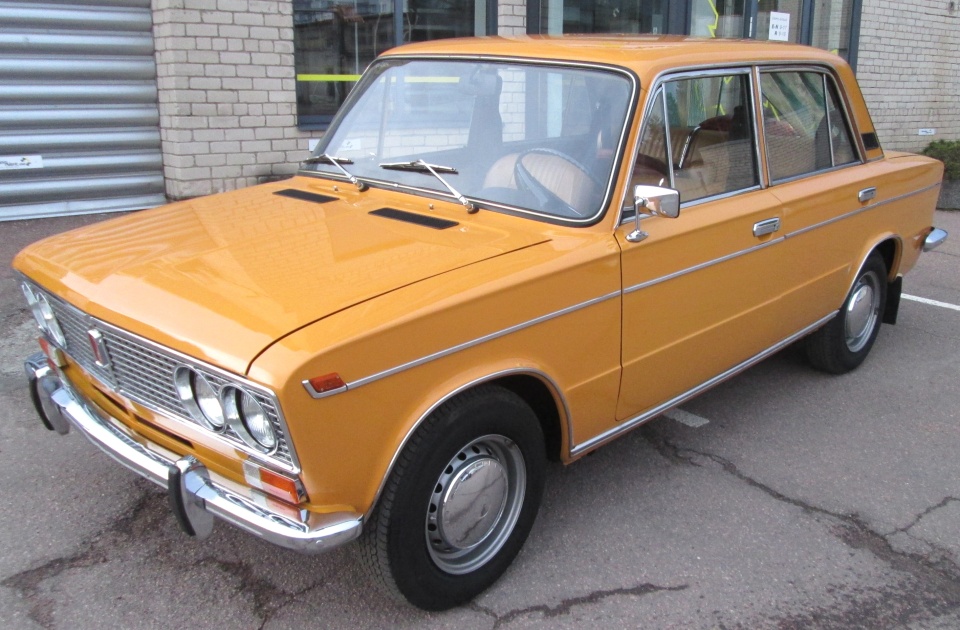

RE: VANASÕIDUKITE REGISTER - ZIL 131 - 30-05-2024
09.05.2024 väljastati akt nr 1303 sõidukile VAZ 2101, 1971, registreerimismärk R080
"laepolster järelturu varuosa"
St, ei ole hall hõredamate aukudega, vaid kollakat tooni ja tihedamate aukudega?
"esimese iluvõre embleem varuosa, NSVL toodang"
St. originaalil on punane tumedam, kui hilisematel originaal osal?
jne originaalsuse % maha ei tõmba?
RE: VANASÕIDUKITE REGISTER - aavu - 30-05-2024
Kiidan iluvõre ja tulevõru vahel asuvat plekki. Küsimus on stange "kõrvade" kummist osade kõveruses ja mitte nurgaga olemises. Samuti gaasipedaali plastikosa peaks kinnituma põrandale, mitte rippuma "vabaasendis".
RE: VANASÕIDUKITE REGISTER - rollfix - 30-05-2024
(30-05-2024, 17:33 PM)aavu Kirjutas:  Kiidan iluvõre ja tulevõru vahel asuvat plekki. Küsimus on stange "kõrvade" kummist osade kõveruses ja mitte nurgaga olemises. Samuti gaasipedaali plastikosa peaks kinnituma põrandale, mitte rippuma "vabaasendis".
Hoolikamalt fotot takseerides tundub ta siiski põrandale kinnituvat.
Tsitaat:Hoolikamalt fotot takseerides tundub ta siiski põrandale kinnituvat.
Tunnistan eksitust.
