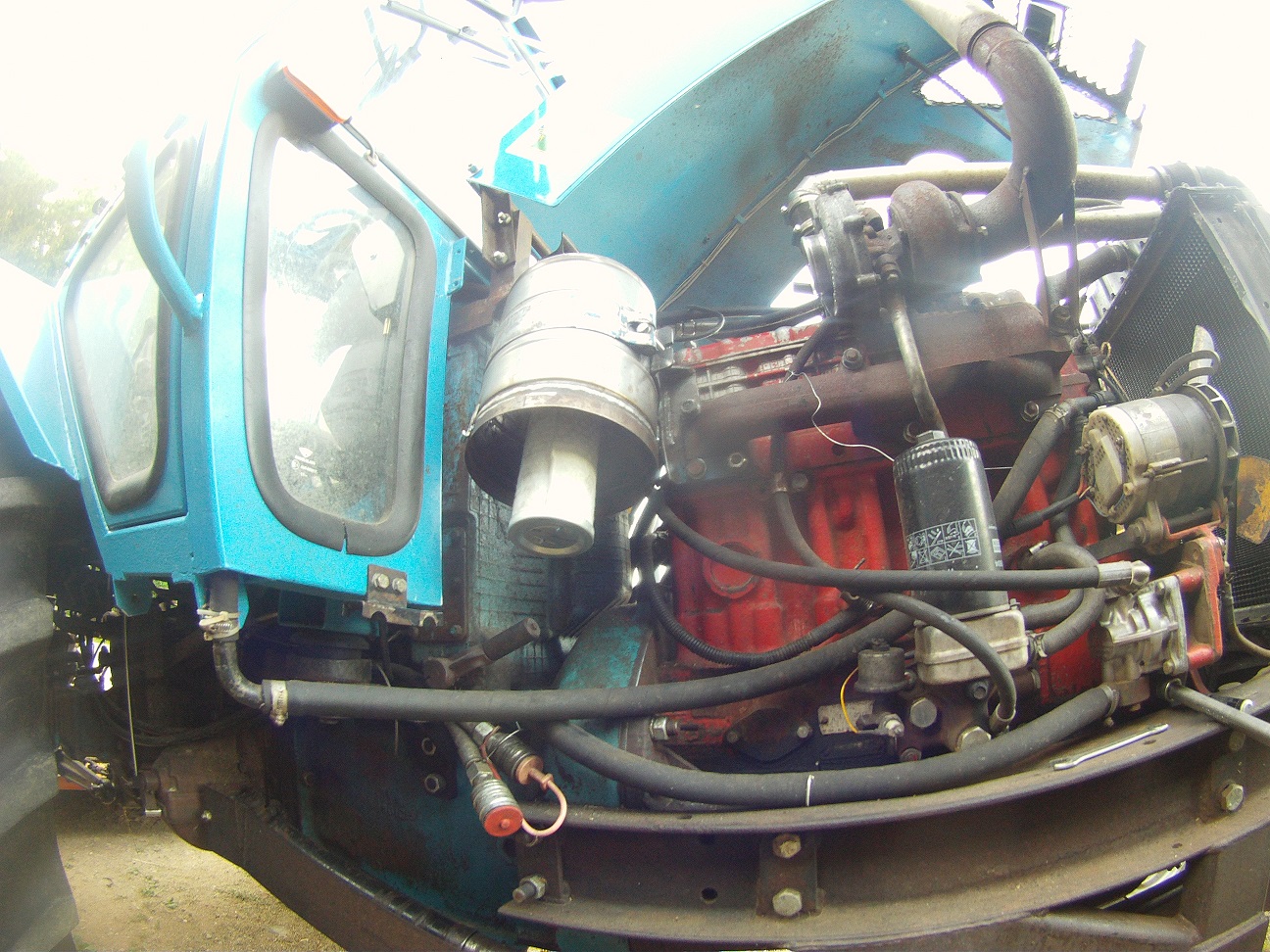

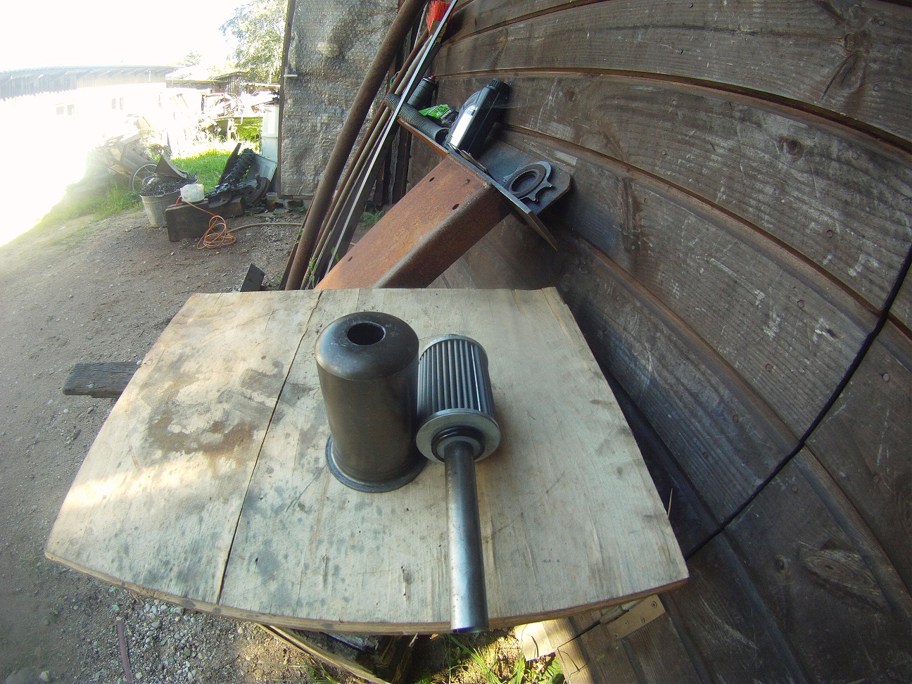

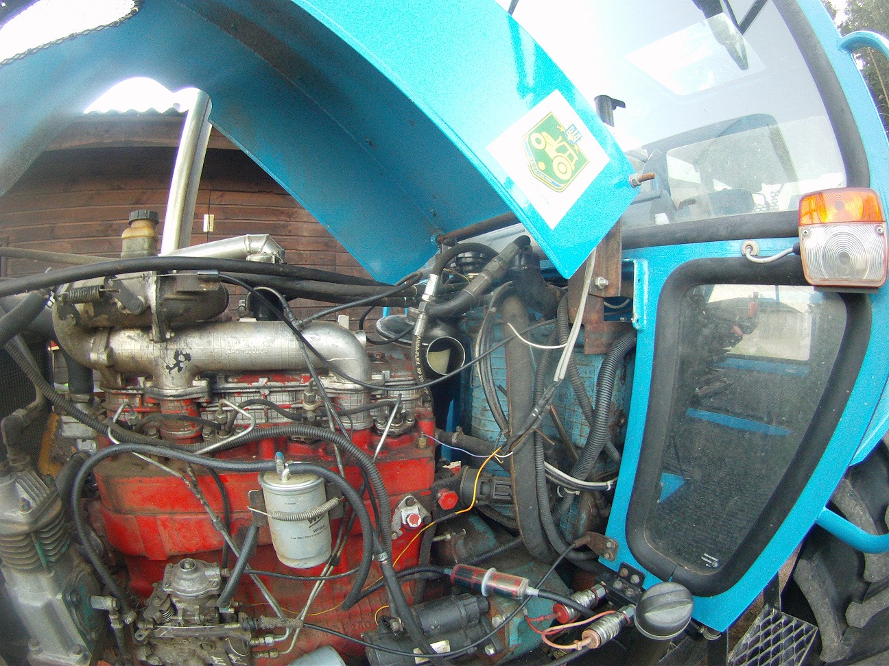

Käesolevaga võib teada anda, et õhupuhasti valmis, küljes ja testitud.
Vähemalt esmamulje järgi on tema igati toimetav ja eesrindline vahend tolmu püüdmiseks.
Mõned slaidid ka juurde.
Kreenis ei ole ta mitte kõvera käe ja silma pärast vaid selleks, et elementi kiirelt kätte saada ja paigaldada, mis õliga puhastil teatud probleeme tekitab.
Omab kõigi muude tarviliste omaduste hulgas ka sisemist elementi, mis peaks ära hoidma kõige jama läbikäimise kui papp peaks rebenema ja seda täiesti välistada ei saa nagu kogemus näitab märjas keskkonnas...
Kõik see värk on väikse käelise tegevusega kopsikusse sisse pistetav ja püsib seal sobiva istuga.
Kinnitub tema sellise kinnitusega, mis käib täpselt pooleks et oleks stabiilne ja kaalub uus puhasti oluliselt vähem, niiet pole väga vaja pingutada.
Sisse on mõeldud tekitada keeris et tolm ja võõrkehad õhuvoolust eralduks, mistarvis tehas on ette näinud plastist kopsiku, mida nüüd tarvis pole.
Et see kõik saaks välja on kohalik inseneribüroo põhja erikujulise ava leiutanud.
Kasu tast on, kuna pudistasin töötavale masinale penoplasti graanuleid sisse ja kõik need väljusid ka sealt avast.
Element oli ka muidugi ikka sees sel ajal.
Ja sisse hingab sellisest kohast, kust ma viin toru ette radiaatori juurde ja paigaldan otsa ka miski võrgulaadse toote.
Värvi on ka vaja peale kanda, kuid esialgu sai roostesurmaga üle käidud ja kui kõik toimib tuleb viimistlus.
Omadustest niipalju, et takistus on tuntavalt väiksem kui vanal ja kuskilt tuli sõidukiiruse maksimumi kohe juurde kuigi pumba seadeid ei muutnud ja pidi ohutuse mõttes pööret vähemaks keerama.
Nüüd juba sportlikust huvist vaatan, et kui cooler ka jämedama toruga teha, kollektor mõlemale silindrile sama pikkusega ja võiks üsna kergelt 200+ hobuse jõud tulla.
Miski arvestuse järgi on selleks vajalik turborõhk 0,9-1,1 bar ja seda võiks see mootor veel kesta küll?
Järgmiseks aga kui huvilisi on, võtaks käsitleda roolivõimendi pumba asendamist miski töökindlama lahendusega kui saadaolevad Nš-10 pumbad, mida sai pandud küll uus koos mootoriga aga juba on tühikäigul kuuma õliga rool aeglane.
Miskeid ideid selleks juba on, kuid sellest järgmises saates.

Tubli tegemine, aga ma ei saanud kõigest järgemööda päris hästi aru. Kasutusel on siis Zetori elemendid, aga kust see kopsik ise tuli ja mida täpsemalt sellega tehti?
RE: MTZ-50 remont ja kaasajastamine. -
2715 - 19-08-2022
(19-08-2022, 10:12 AM)Envir Kirjutas: Tubli tegemine, aga ma ei saanud kõigest järgemööda päris hästi aru. Kasutusel on siis Zetori elemendid, aga kust see kopsik ise tuli ja mida täpsemalt sellega tehti?
Kopsik hakkas tulema 1,2mm plekitahvlist.
Kõigepealt tuli giljotiini alla, siis rullvaltsi alla, edasi sikemasina alla ja lõpuks keevituse alla, kus temaga ühinesid torujupid ja elementidega ühilduv treitud rõngas.

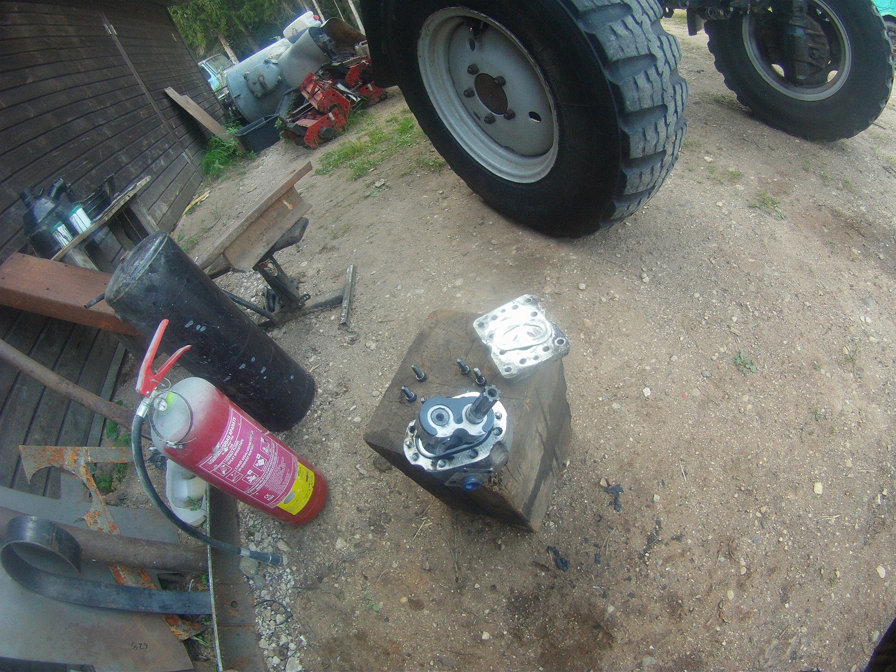

Esimese asjana kui siseehitust vaadata, siis avaneb selline pilt.
Ja võrdluseks importtoode.
Kui neid kahte toodet lähemalt kirjeldada, siis esiteks on importpumbal hambaid rohkem, mis tähendab rohkem vaheseinu surve ja imipoole vahel ning väiksemat leket.
Teiseks on otsapuksidele surve tekitamise tihendid teisel näidisel oluliselt paremini lahendatud.
Kui vene disain kasutab ümarat tihendi lõpetamist tähendab see, et tal pole kohta mis liibuks korrektselt seinaga.
Importpumbal aga on korrektsed huuled jäetud mis korpusega korrektselt liibuvad ja mansetile ka plastikrõngas mis kummil väsida ei lase.
Mis aga pumba vaikseks teeb peale hammaste arvu on hammaste profiil ja importpumbal on üsna suured lõtkud jäetud, mis ei jäta õli hammaste vahele lõksu.
Järgmiseks on ka päris korralikult mõeldud välja kuhu hammaste vahele lõksu jääv õli pääseb ja sellest ka keerukas kanalite võrk.
vene omast pole puksidest pilti, kuid seal on see küsimus lahendamata ja õli peab plaate üles tõstma mis laseb ühtlasi ka palju õli imipoolde, mis on otsene leke ning tekitab sellega otseselt müra ja vibratsiooni.
Järgmiseks on importtootel puksid eraldi ja see võimaldab õlisurvel need vastu seina laiali suruda mitte ainult vastu imipoolt.
Et aga kahe puksi vahelt leket ei oleks on seal neljakandiline kummitoode.
Kodumaisel tootel aga saavutatakse tihedus vaid tänu sellele, et ta on uuena jõuga kinni poodud ja kohe kui ta vabalt pöörlema hakkab kaob ka tootlikkus.
Importpump pöörleb aga vabalt ja sellele vaatamata sisse puhudes on õhuleke minimaalne kuid teisest läheb õhk erilise takistuseta läbi.
Kõik see on ka otseselt tunda, et vaatamata ka väga väiksele pöördele on surve olemas.

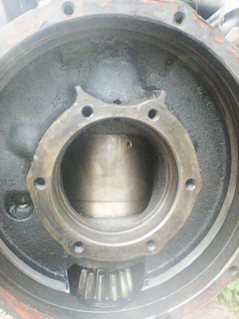

tsentrist oli ka korralikult välja nihutatud ja kuna ma tegin uue pumba krae nulliga sisse minema ei jõudnud seda labaselt keeratagi.
Lasin siis vihaga augu üle kohe millimeetri jämedamaks ja siis sai koonus kinni keeratud ning pumba poldid pärast et laager ja võll ta ära tsentreerisid ning jäi vabalt pöörlema see kõik.
Korpusel on ka vaja avasid nihutada sest ilmselt on venelased seda maha tehes natuke valesti mõõtnud ja kui ringjoon klapib rahvusvahelise standardiga siis aukude vahega on nihu läinud.

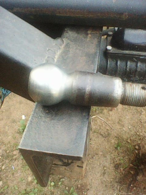

Rooliotste kaitsekumme soovitaks otsida autoremonditöökodadest mõne äravahetatud õõtshoova/sarniiri küljest. Või kui ka tutvusi on siis vanametalli platsilt autode küljest.
Siin aastat 8 tagasi tulid Audidele b sillaosade komplektid(alumiiniumist) ühe tootja poolt, kus kaitsekummid pidasid 2 - 3 kuud. Õnneks need kadusid ruttu ära. Aga usun, et tänasel päeval mingi Transiti või Boxeri või Vivaro küljest võiks saada täiesti toimivad ja õige mõõduga vähemalt nii neljaks-viieks aastaks...
2715 - 01-09-2022
Ma neid kumme juba pikemat aega otsinud ja pole laiatarbesõidukil nii suurt liigendit.
