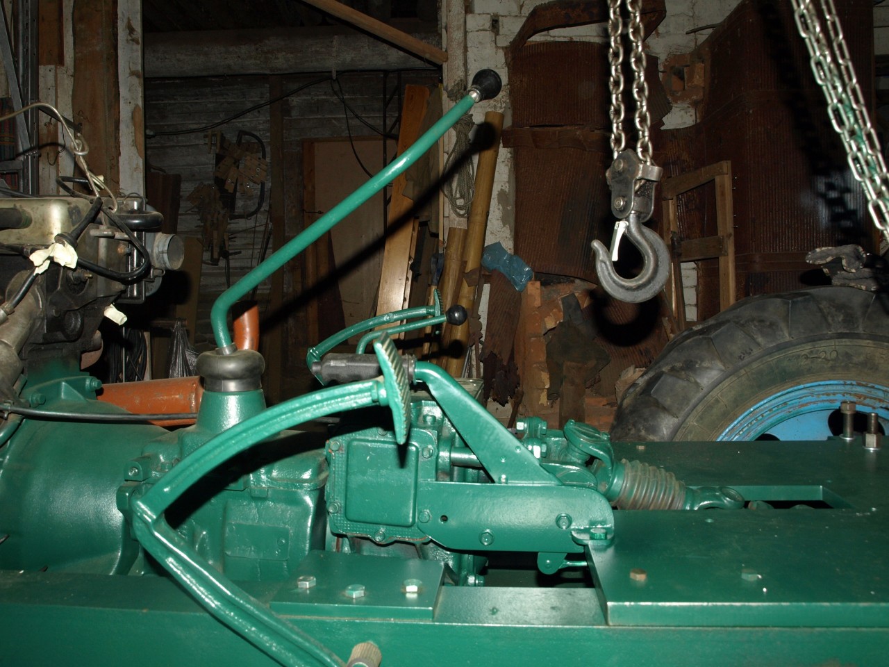

Käsipiduri kangist sai täna difriluku kang. Difrilukk töötab nagu kellavärk Smile!

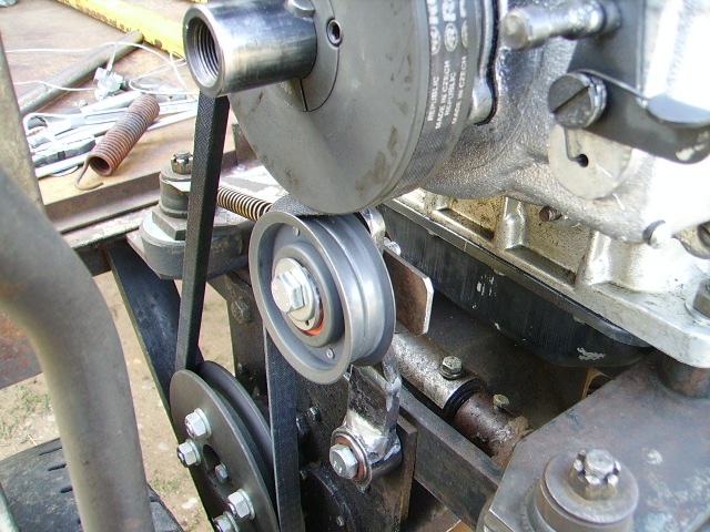

(16-03-2015, 00:11 AM)Tift Kirjutas:  Pumba rihma pingutus? Pumba liigutamisega või lisaratas?
See lisaratas hakkab mulle hea ideena tunduma Smile ! Ma ei suuda ühtegi sellise süsteemi pilti leida ... ?
RE: Marta! - maitus - 23-03-2015
Ühe siiski leidsin. Mis sellise ratta kaubaartikli nimetus võiks olla ? Ehk on kellelgi pakkuda sellist?
