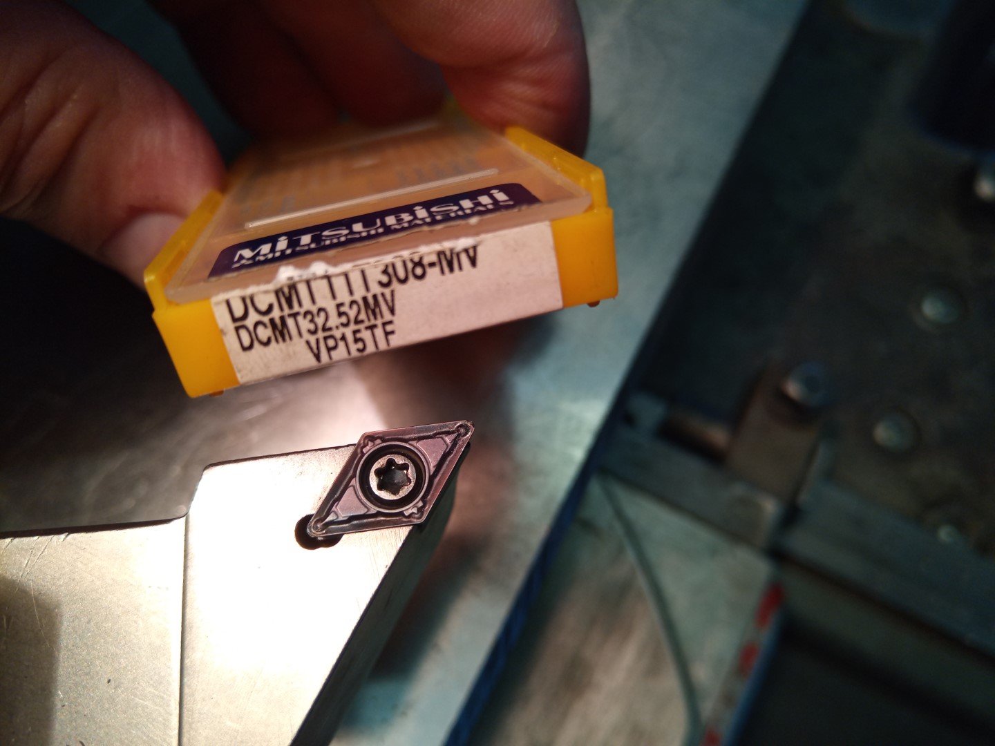

Mul oli siin ükspäev vaja natuke kuullaagri välisvõrust üks jupstükk teha.
Lähenesin tavalise teraga BK-8, VP15TF, UE6005, ei mingit probleemi. Isegi sädet ei saanud kätte.
Aga teie ärge nii tehke, sest see on vale ega vasta tõele.
Võru on 63HRC
Terad
Võru padrunis
Ma ilmselt ei tea, et nii ei saa, sellepärast mul ei olegi kõva asja lõikamisega probleemi.

RE: Treipink kodukasutusse - _rein_ - 13-12-2022
(13-12-2022, 11:38 AM)M.R. Kirjutas:  Mul oli siin ükspäev vaja natuke kuullaagri välisvõrust üks jupstükk teha.
Võru on 63HRC
Terad
Võru padrunis
Samuti nagu maamesilane, aerodünaamika seisukohalt ei peaks maamesilane olema lennuvõimeline aga ta lendab siiski...
Mind huvitab võru taga olev asi...
