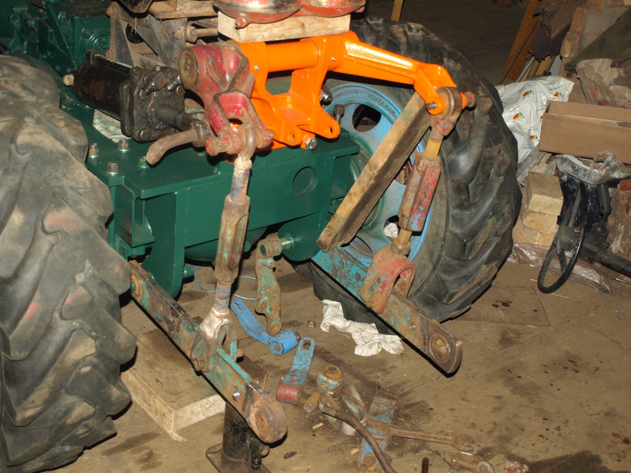

Nonii, kardaani sisse on diood pandud, ja üht-teist veel tehtud Smile . Rippsüsteemile on jäänud ainult pingutid parajaks teha:

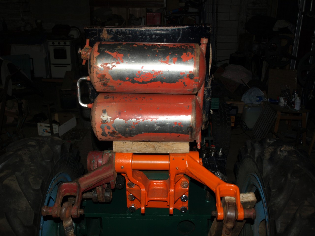

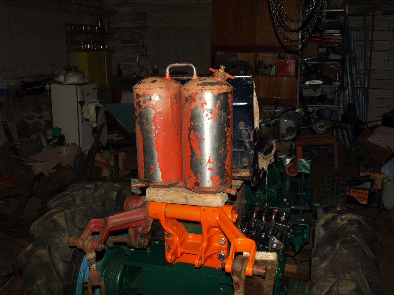

Õnnestus saada ka üks imelik kahest balloonist koosnev süsteem, mis peaks olema tuletõrjuja hapnikuballoon millega suitsu sisse minnakse. Teen sellest- ühest õli-, ja teisest naftapaagi. Vahetorud lõikan lahti, keevitan augu kinni ja siis uuesti kokku. Mõnele saab selline näiliselt ühendatud nafta ja hüdropaagi kompunn peavaluks Big Grin . Loomulikult tuleb sinna veel torusid ja korke külge keevitada. Sõbraga juba kaup tehtud. Ise ei saa teha, sest materjaliks on roostevaba ja materjal elektroodi jaoks natuke ehk õhuke ka. Küsimus on nüüd aga selles, et kas panna need balloonid püsti või külili. Külili sobivad nad sinna muidugi paremini, aga kas ei või olla, et külili pannes hüdroõli voolamine pumba pealevoolu on kuidagi kahtlane? Tõmbab keerisega pealt õhku või ma ei kujuta ette mis veel ???

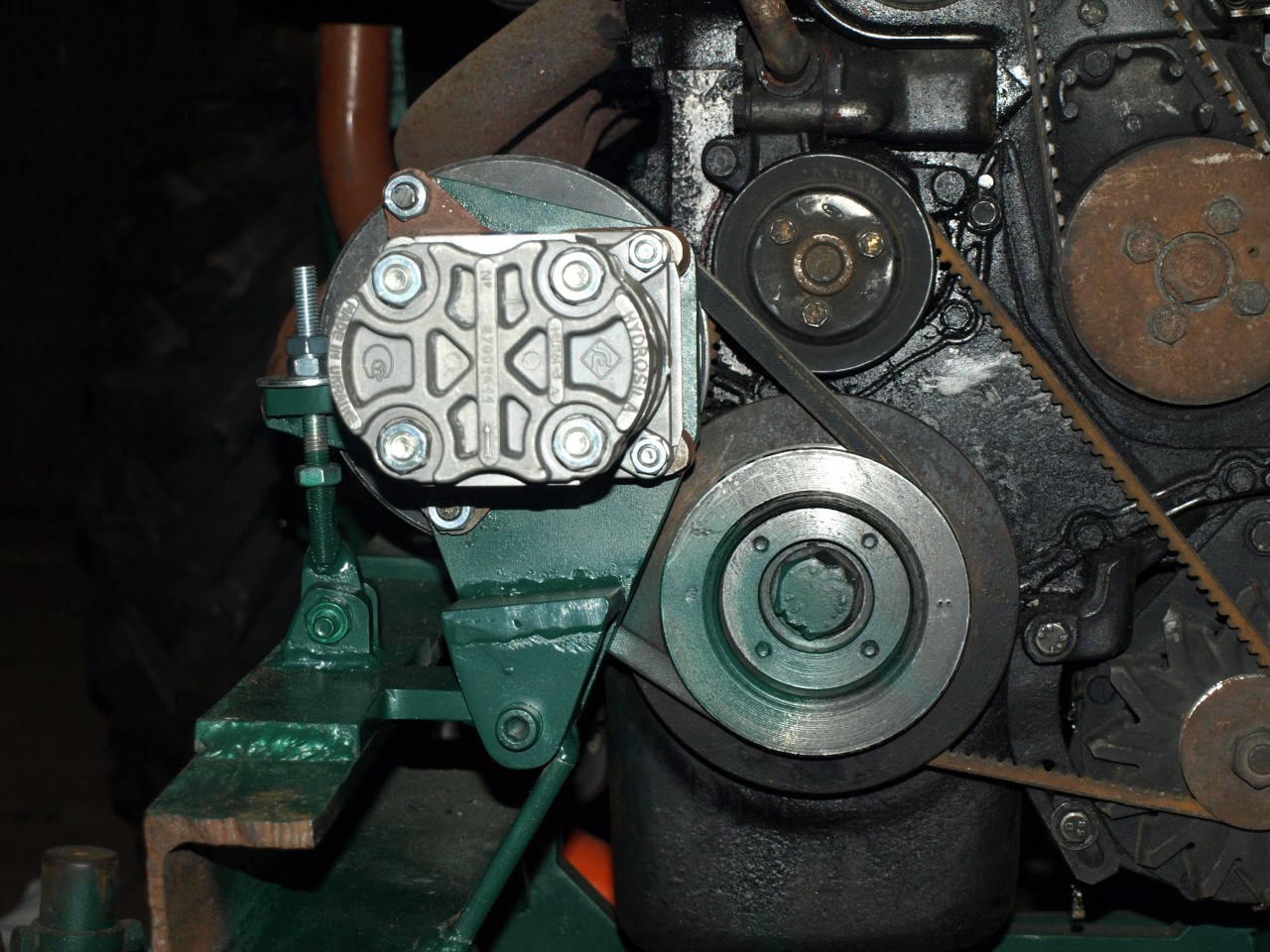

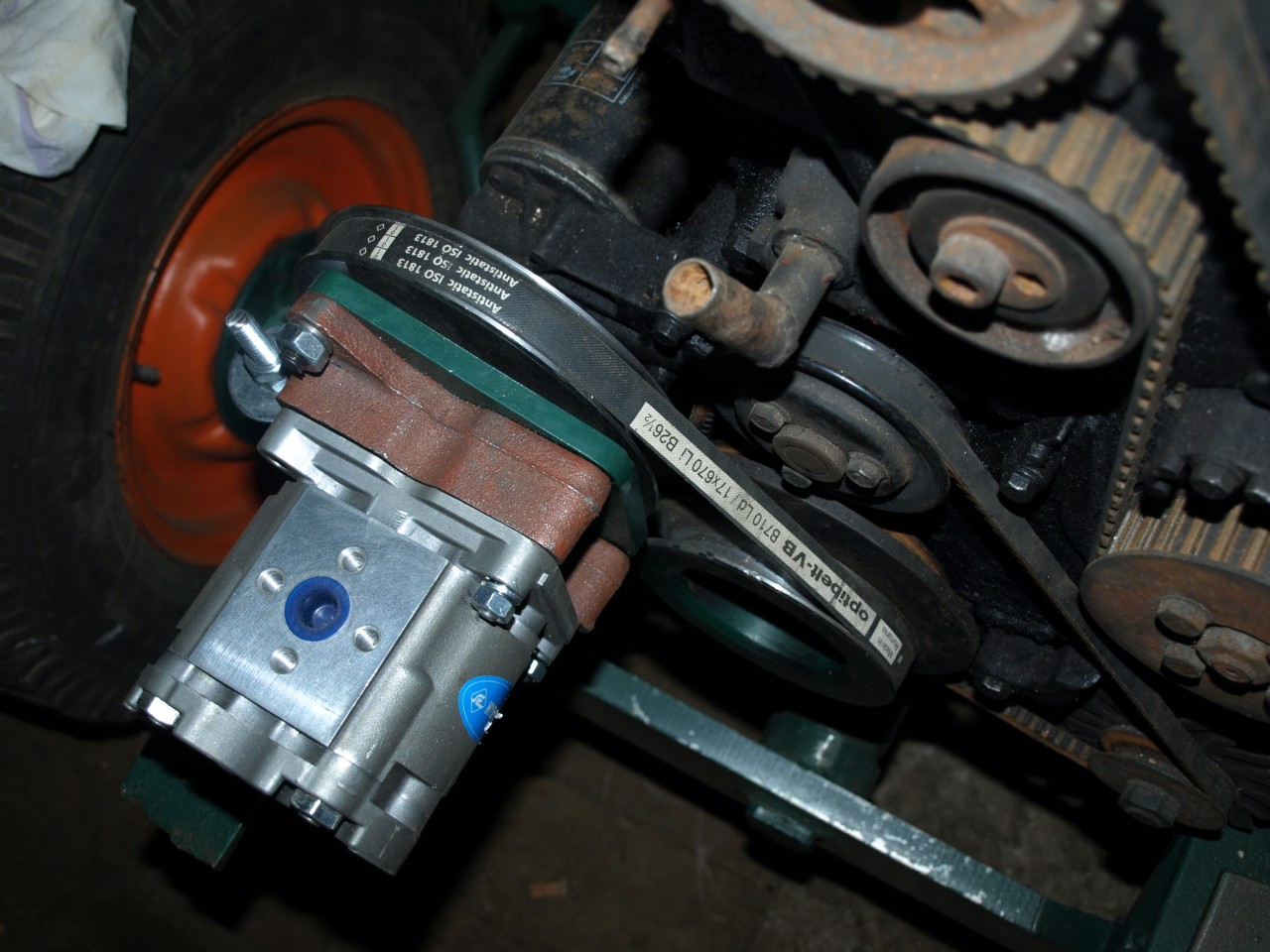

Ka see minu jaoks oma laagripukaga ja ajamisüsteemiga palju peavalu tekitanud hüdropump leidis õnnelikult oma koha. Sai sirgelt ja tundub ka väga tummine olevat. Igatahes saab sellest hoides tervet põkat raputada, nii, et ise ei liigu ta muffigi Smile :

Püstasendis mõjutab loksumine vähem tühjavõitu paagist kraami kättesaamist. Vaevalt seal vaheseinu sees on.
Mõlemast paagist teed väljavõtted ju ikka põhjast, seega õhku tõmmata ei saa. Kui ülalt imema paned, siis keera nurgiti, et paagipõhjast kättesaamist kindlustada.
Tee korgid erinevad ja ongi leemede sassiajamine välditud.

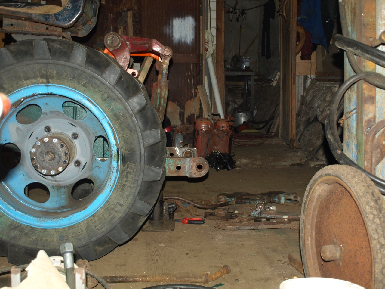

Kui palju Martal alumiste veolattide kinnitus keskmise tõmmitsa omast eespool on? Pildilt paistab, et riistad hakkavad tõstmisel märkimisväärselt "ninuli" keerama. Kontrolli mõõtudes skeemiga üle.
Silindri, tõstekoba ja tõstehoobade asend on hea - maksimaalne jõud on silindri käigu keskel.
Tõstehoobade ja püsttõmmitsate ühenduspoldid käivad originaalis seest välja, kuna poldipeade otsa kinnituvad veokonksu tõstetõmmitsad.
Leemede sassiajamisest niipalju, et kunagi õnnestus mul mootorsaele leemed valedesse paakidesse valada. Õlipaak sai muidugi palju puhtamaks, aga et mujalt õli valja saada, viisin siiski sae sepetsialisti juurde. Muidugi piinlik oli ka ja eks ma seal siis kokutasin, et näe- tükk aega metsas tööl oldud ja nii loll viga ja et nagu algaja jne..... Mees siis muigas ja ütles, et ok, sina oled metsamees ja sul läksid paagid sassi, aga mina olen saemehhaanik ja mul ........krt, on ka läinud Big Grin .
Selle rinnuli tõstmise kontrollimiseks sai tehtud selline puust haar, mis keskelt naelaga nikki löödud ja mille kaks otsa siis vastavalt aiste otsa ja kepsu kinnituse kohta sai kinnitaud. Mingi anomaalia tagajärjel tõuseb siis selle haara püstine pulk mis aiste otsast alguse saab, täiesti sirgelt üles- no päris ülemises asendis tekib õrn kalle tahapoole.
Aa-need ühenduspoldid- need on sinna nii sisse pistetud kuidas mugavam olli, pole mõeldudki, et nii jääb. Tõstesilindri tagumises kinnitusaugus on hetkel hoopis pisike karvane maalrirull Big Grin .
Paagid ma paneksin siis ikkagi külili kui arvad, et see õlivõttu ei häiri.
Ehk avaldab keegi veel arvamust ?
RE: Marta! - mlsluik - 08-04-2015
Küll see õli peale voolab, ega tavotti sinna ju sisse ei kalla.  Kui paak juba kolmveerandi peale täidetud siis peaks igast asendist peale pressima.  Ülemise paagi võid siis igaks juhuks hüdrole jätta et pumbale pealevool sujuvam oleks.  Ja kui kuskil külili olles jääbki pump kuivale ei  juhtu ka mitte kui midagi.
RE: Marta! - maitus - 08-04-2015
(08-04-2015, 10:17 AM)mlsluik Kirjutas:  Küll see õli peale voolab, ega tavotti sinna ju sisse ei kalla.  Kui paak juba kolmveerandi peale täidetud siis peaks igast asendist peale pressima.  Ülemise paagi võid siis igaks juhuks hüdrole jätta et pumbale pealevool sujuvam oleks.  Ja kui kuskil külili olles jääbki pump kuivale ei  juhtu ka mitte kui midagi.
Tänan vastamast! Ega õlitoru ei pea ju paagist just kusagilt nurgast väjla tulema- võib ju ka paagi keskelt, siis ei tohiks ka küliliolek toruotsa kuivaks jätta.

Õlipaak seljataga siis talvel hea istmesoojendus omast käest võtta.
Aga ära püsti küll pane kui tahad näha ka mis taga toimub.

Ühesõnaga paagid tulevad külili, et tagumik näha oleks ja filter tagasivoolule, et kvatitatsiooni vältida Smile . Filtri asi on aga ikka veel segane. Kas mitte päris traktoritel ei ole sellel filtril ka mingisugune klapp, mis filtri ummistamisel õli otse läbi laseb? Mõte, et see filtri korpus ära laguneb ja kogu õli vastu taevat lendab, ei ole just meeldiv.
