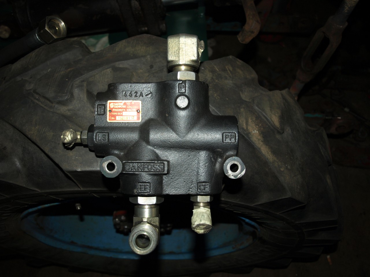

Kuna peale pumpa on Martal kõigepealt prioriteediklapp, millest saab siis surve ka roolisüsteem, siis pean omale teie abiga selle asja kõigepealt selgeks tegema. Pildil on siis see klapp. Üleval ja all on jämedad otsad, mille kaudu peaks siis minu arusaamist mööda õli läbi voolama ja tõenäoliselt läheb õli sinna sisse ülemisest torust P, sest see on jämedam ja alumisest läheb siis jagajasse. Selle pumba reljeefi vaadates tundub siis asi nii, et seal kus on tähed PP, on mingi silinder, tõenäoliselt klapi survevedru jaoks, mida sugeb vasakul olev, roolisüsteemist tulev voolik LS. Ma arvan, et seal on sees mingi klapitõukur. Avasse LS tekib surve siis kui rooli keeramisel ülisurve suureneb ja klapp sulgub, piirates voolu avade P ja EF vahel, suunates rõhu avasse CF, mille kaudu läheb surve rooli dosaatorpumpa.
Kas panin täiega puusse või on tõetera ka sees Smile ?

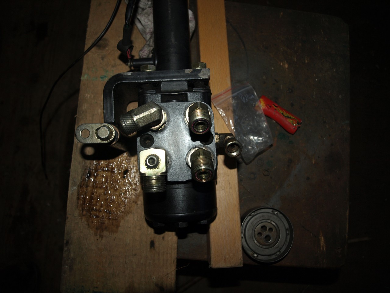

Roolipump näeb siis välja selline. Sellega on vist asi natuke lihtsam. Nendest neljast avast kaest parempoolsest tuli rooli keerates surve, Ühtepidi keerates ühest ja teistpidi keerates teisest. Järelikult võiks neid pidada otsteks, mis lähevad silindri külge. Vasakusse ülemisse sisse puhudes läbis õhk roolipumba ka siis kui rooli keerata ja väljus sellest avast mille poole ei keeranud, teises tekkis surve, arvatasti on see siis tagasijooks. Üks ava jääbki üle pealevooluks. Paremal eraldiseisev pisike ava läheb siis vast prioriteediklapi avasse LS. Seda kindlamalt, et komplektis oli juba ka see voolik olemas. See kõik on ainult minu teooria ja arvamus, mis võib tõest aga väga kaugel olla. Paluks mind harida natuke Smile !!!

https://encrypted-tbn2.gstatic.com/images?q=tbn:ANd9GcS273i5_oa7gyUe6R1DxIoSDpNgv7TwWZQOapO3gUOhXSLMB8Qj
Sellel pildil on tsuti näha sinu sistemit. Põhimõtteliselt oled asjast aru saanud, kui on tarvis peenemat seletust, siis ma pian ennast ka enne harima... et mida üks või teine asi täpselt teeb jne Smile .

Tänan lingi eest Smile ! Skeemilt loeks nagu välja, et mulle tundus õigesti Toungue

Nii.... sinna tuleb sul teha üks väike kulutus, mu sõber. Sinna käivad spets-ühendused, natuke saad aimu lisatud pildiviitelt:
Nš
Nendel ühendustel on sees pesa O-rõnga jaoks. Kinnitub kolme poldiga, pumbal on neli poldiava, see annab võimaluse ühendust keerata nelja ilmakaarde Smile .
RE: Marta! - maitus - 12-04-2015
(12-04-2015, 09:06 AM)Tift Kirjutas:
(11-04-2015, 16:54 PM)maitus Kirjutas:  Kas sellele tihendile, mis käib hüdropumba ja sinna kinnituvate plaatide, mille küljes on nii peale voolu- kui ka survepoole torud, vahele, on ka mingid erinõuded ja mis materjalist see peaks olema? Eelkõige siis muidugui surve poolele ..
Nš
Eks siis tuleb füüri välja käiia Smile

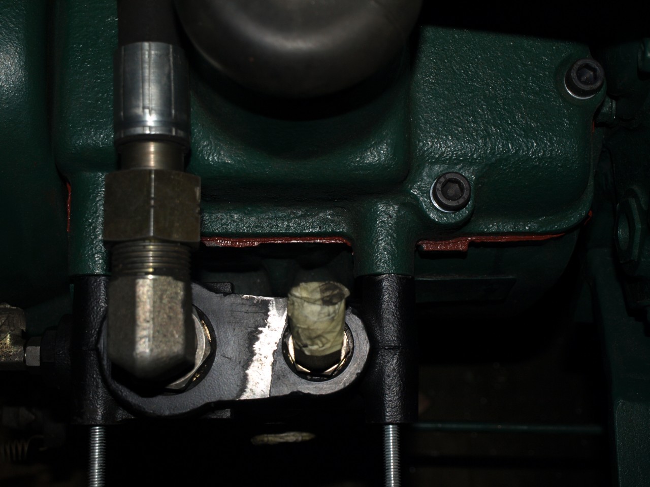

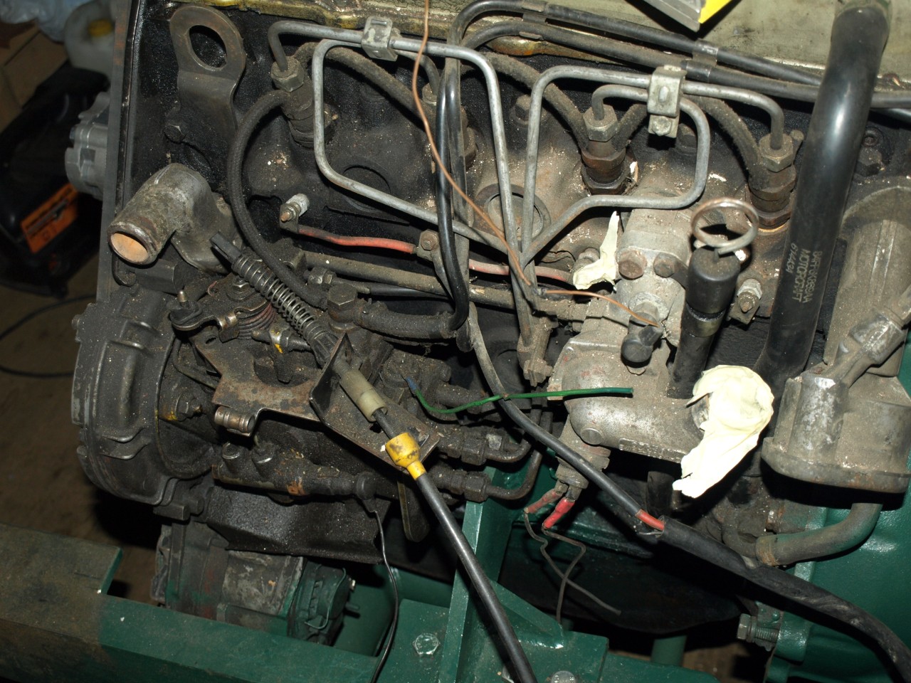

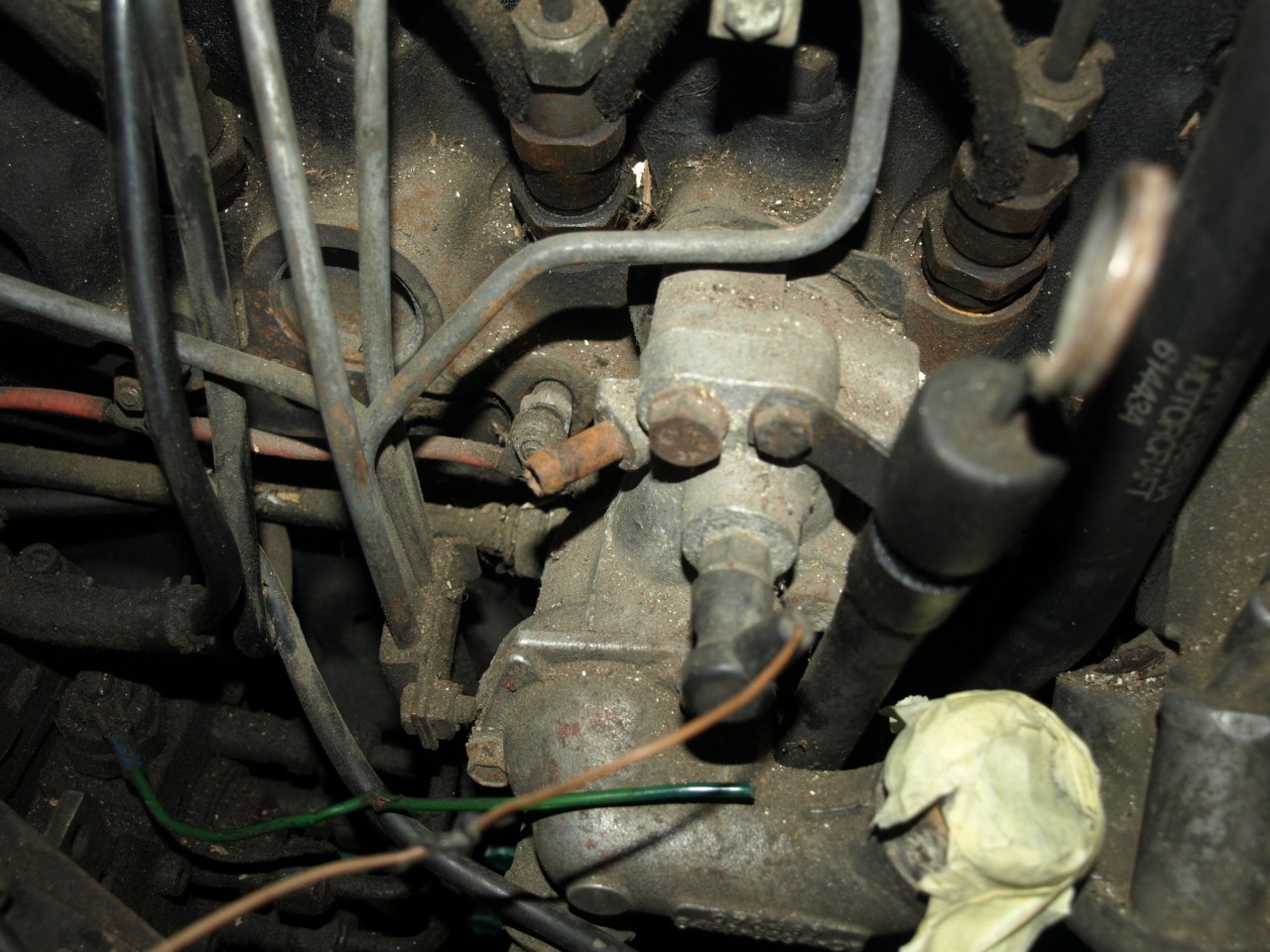

Kes oskab öelda, et mis toru see ülemine peenem on mis salongisoojenduse torust ülevalpool otsa kaande läheb?
RE: Marta! - maitus - 18-04-2015

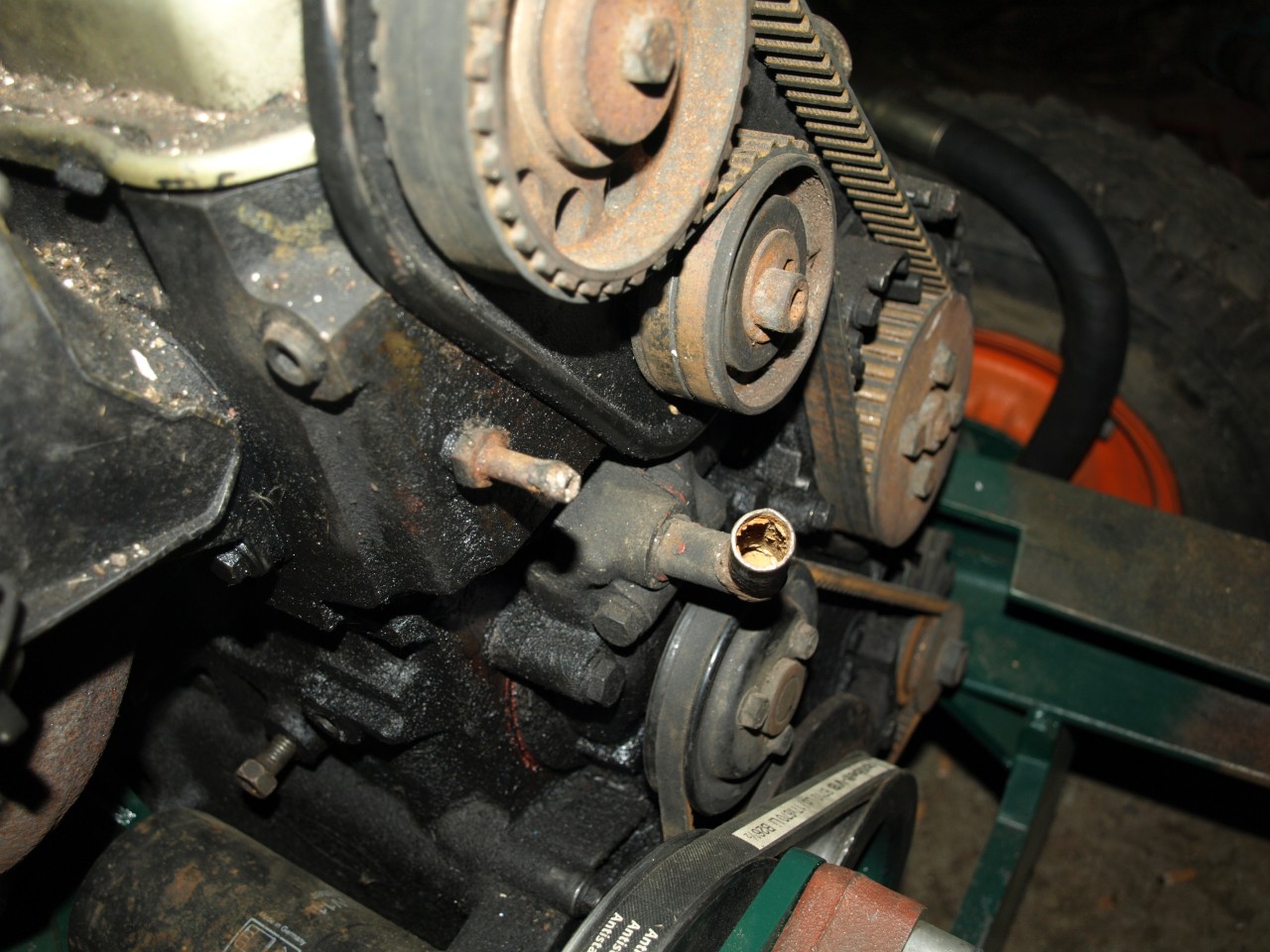

Samuti on üks arusaamatu toruots neil kahel pildil. Kaugemalt tehtud pildil on see toruots õlivardast vasakul ja kinni teibitud:
RE: Marta! - Kodanik2 - 18-04-2015
See on õhutus voolik. sealt läheb otspaisupaaki.
RE: Marta! - Tift - 18-04-2015
(18-04-2015, 21:01 PM)Kodanik2 Kirjutas:  See on õhutus voolik. sealt läheb otspaisupaaki.
Ma ei tea Escort-ist ja tema mootorist sittagi.... aga uudishimu sunnib teada saama.. Vahest peaks need kaks otsa kokku ühenduma, et moodustuks nn. "väike ring", kus jahutusvedelik ei liikle mitte läbi radika, vaid väiksemat ringi mööda? Vahest ka mitte?
Paisupaagil, mis kuulub küll Audile, mitte Escortile, on paisupaagi all küll üks ots peenikese vooliku jaoks ...- kas tead täpselt või arvad Smile ?
(18-04-2015, 21:23 PM)Tift Kirjutas:
Ei oska arvata. Kui üks läheb paisupaaki, mis võiks loogiline olla, siis mis asi see teine on? Mõlemad otsad on nii pisikesed, et väikese ringi jaoks tunduvad nad liiga väikesed, aga õhutuse jaoks on ehk ok.
RE: Marta! - v6sa - 19-04-2015
Mitmetel mootoritel on välised drenaažid, et halvasti loodud jahutussüsteemi "nurka" sattunud õhust lahti saada. Äkiste ka sellel?
RE: Marta! - maitus - 19-04-2015
(19-04-2015, 08:38 AM)v6sa Kirjutas:
Kas sa pakud välja, et kui esimesel pildil olev peenem voolik läheb paisupaaki, siis viimasel kahel pildil olev samuti? Siis peaks need voolikud enne paisupaaki omavahel kokku panema või ?
(19-04-2015, 08:49 AM)maitus Kirjutas:
Eip, säärasel juhul ühendatakse need kokku. Levinud mootori esiotsast mootoriploki ja plokikaane jahutusruumide ühendamiseks.
Vaata netiotsingust pilte, kuidas teistel on?
Paisupaaki minev voolik peaks tulema ikka süsteemi kõrgeimast punktist.
RE: Marta! - Tift - 19-04-2015
Berta mootoril on peal kütusepumba juures üks seade, mis reguleerib tõenäoliselt etteantavat kütust või mootori pöördeid ja sinna käib sisse ka jahutusvedelik, mis oma temperatuuriga mõjutab seal midagi, mootori pöördeid või segu vahekorda vms. Vahest on üks ots sellega seotud? On ju see Escordi mootor rahvakeeli ka Mazda mootoriks kutsutud.... Smile
