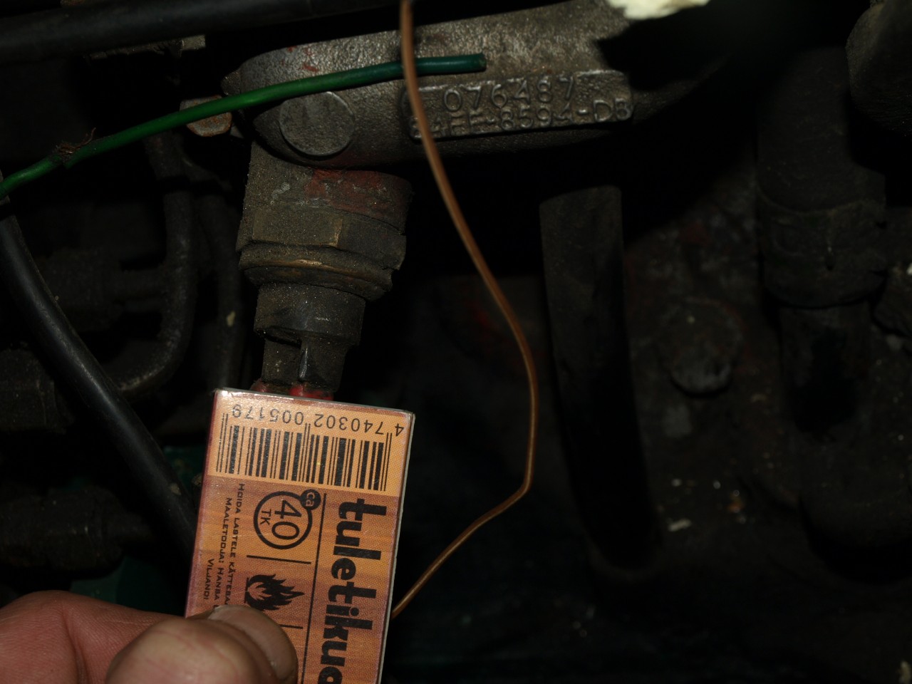

Ok, tundub, Võsa, Tifti ja sinu abiga on veevärgile lahendus leitud- polnudki nii hull Smile ! Järgmine etapp oleks siis juhtmed. Neil samadel piltidel on pumba küljes kaks juhet. Üks (aluimne) avab arvatavasti kütuseklapi, mis aga teine on? Paremal pool on samuti kaks juhet. Alumine siis arvatavasti venti lülitamiseks ja ülemine temperatuurinäidikusse. Kui see kahe otsaga on venti lüliti, siis kas ta suudab ise venti sisse lülitada, või on kindlam siiski see asi läbi relee tööle panna?

Kütusepumba alumine asi on tõenäöliselt kütuseliini sulgur - ülemine, see rohelise juhtmega võib olla kütuse surve andur ja annab vahest inffi armatuuris asuvale punasele lambikesele..või miskine arvuti oli tal ka äkitse originaalis? Termostaadikorpuses olev kahe otsaga jupstükk on vahest ventilaatori ahelasse kuuluv asi, mina sinna otse venti taha ei paneks, hää oleks relee vahele panna nagu sa ise ka arvasid. Ventilaatori mootor on suht vooluõgija ja võib andurlüliti seesmistele klemmidele hukatuslikuks saada.

Miskipärast on selline mälulõik ette sosistamas, et kõikide rootorpumpade kütuse väljalülimise klapp on pumba peas. S.t ülemine klapp. Aga mis see alumine võiks olla, seda ei kujuta ette. Välimuse järgi võiks ta olla kas rõhu või temperatuuri andur. Pilt väheinformatiivne. Klapp on keeratud mingi nublaka külge. Mille küljes see detail on ja kuhu läheb toru, ei näe.
Propelleri lülimise andureid on nii releetarvidusega, kui ka ilma tehtud. Kui ei tea, millist vooluhulka suudab andur kummuteerida, oleks kindlam relee tõesti vahele panna. Seda enam, et andur pole enam ammugi noorusaastates. Paar korda töötab ja siis sulab ära.

Tänan vastamast, teen õhtuks üksikasjalikumad pildid.

Mõni küsimus veel elektri kohta. Kõigepealt on vaja muidugi välja selgitada, et mis juhtmed on kõrgsurvepumba küljes Smile . Mul õnnestus saada Maz-i käest Gaz-i armatuur, kus on olemas ka ampermeeter. Ma saan asjast nii aru, et kui on olemas ampermeeter, et siis nagu ei oleks laadimistuld vist vaja ? Samuti tuleb siis katseliselt teada saada mida Gaziku veetemperatuuriandus Escorti anduri otsas teeb Smile. Õlirõhk tuleb mehhaaniline- on juba ka olemas.

Vot ei tulnud selle peale, et vene keel ka olemas on- otsisin inglise keeles ja ei leidnud essugi Big Grin . Selle pumba skeemi järgi võiks siis arvata, et seguklapp on ikkagi ülemine juhe siis, aga mis vidin siis see alumine on kust juhe välja tuleb? Üritasin ka pilti teha, aga see koht on sellises augus, et ei tulnud välja. Sealt läheb üks peenike toru kaarega üle pumba ja siis keerab tagasi pumba korpusesse. Jahutussüsteemiga tundub asi ühelpool olevat.
