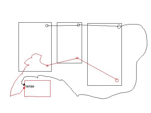

Kui on kõik rööp ühenduses plii akud 12V ja nende vahelised ühendused korralikude jämedate kaablitega mis oleks head kui oleksid ühe pikkused, toite positiivse võtad näiteks esimeselt akult ja negatiivse viimaselt akult(sedasi tuleb paralleelühenduses naguinii teha) ning jälgid akude maksimum ja miinimum laadimis pingid, siis ajutise lahendusena käib küll. Akude omavahelised kaablid oleksid head veel tegelikult jämedamad kui tarbija omad. Kuna tegemist antud juhul vähemalt ühe starteri akuga siis DoD võiks jääda maksimaalselt 20% juurde.
Selgituseks selline tähtis joonis voolu otsest.
Kui selliselt teha mingi 24V või 48V Või mõni muu selline krupp ja nii erinevate akudega, siis on teoreetiliselt võimalik elektroonika abil neid akusi kasutada aga mõistlik see ei oleks. Kõige väiksem aku saab hullu mahvi ja suured akud ei saa üldse aru et miskit toimuks.
Sellese akukasti peaks ilmselt mingi ventilatsiooni ka tekitama. Muidu võib palju üllatusi tulla. Olgu selleks siis happe aurudest tingitud ussitamine või kambrisse kogunenud vesiniku süttimise kujul.

Akud on ühendatud 16 mm2 ühepikkuste vaskkaablitega. Ja tegemist on ajutise lahendusega suveni.
Seda ma ise ka mõtlesin, et kerge ventilatsioon peaks vist olema. Ega see asi nüüd absoluutselt õhukindlalt kinni pole, aga eks ma teen väikesed augud ka ikkagi igaks juhuks sisse.
Hetkel suuremat sorti laadimist pole nagunii toimunud.
