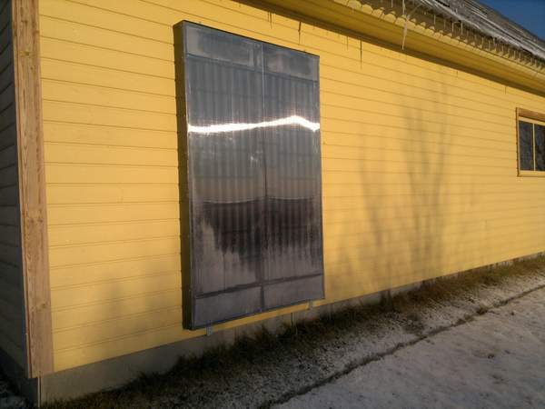

Romka Kirjutas:Tänased tulemused õllepurgisoojendajaga:
Temperatuur õues -13,6C
Päikesekollektorisse alt sisenev õhk +0,9C ja ülevalt väljuv õhk +18,3C.
At sa mait! Ja plastik on sul ühekordne nagu ma näen? Seega kihtplastikuga kattes venitaks ehk toatembi väljagi!

Täna päike juba intensiivsem. Õues temperatuur -9,3, õllepurgisoojendaja ülemisest avast tuleb 28,5C!
Ruumi (sauna pesuruum) sisenedes lööb soe õhk vastu.

(17-01-2014, 14:24 PM)Romka Kirjutas: Täna päike juba intensiivsem.
Oli küll, elektrit tuli ka rohkem kui eelmistel päevadel, nii 7A tuli ära. Õhk oli väga selge ja päike sai täiega lajatada.
Aga aplodismendid minu poolt eduka päikesekollektori katsetuse puhul. Selline temperatuur niisuguse külmaga välja võluda on tase!

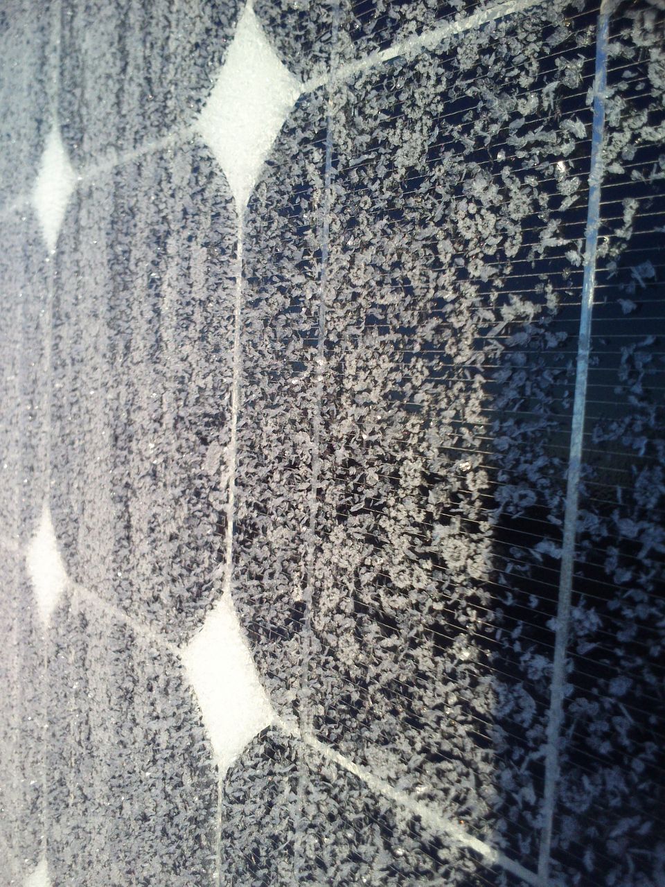

Aga kuidas härmatisega lood on, sulab ise ära võid käid kraapimas?
Mina käisin täna kraapimas:
Teisel pildil parempoolse paneeli üks pool võrdluseks puhtaks kraabitud.

(18-01-2014, 12:42 PM)Basilio Kirjutas: Aga kuidas härmatisega lood on, sulab ise ära võid käid kraapimas?
Mina käisin täna kraapimas.
Kas sa vaatasid, palju vahe oli enne kraapimist ja peale kraapimist?
Minu õhküttepaneel sulab ise ja suht kähku aga 6mm kihtplast on natuke vist hõreda võitu. Mujalt paneeli katsudes sooja kohta ei tunne kui ainult see plast. Et teada saada kas lisa kiht annab rohkem kasu või kahju, peaks panema ilmselt kaks ühesugust paneeli kõrvuti, et tõeseid andmeid saada.
Väidetavali pidi alates 8mm olema enamvähem võrdne paketiga. Või oli see 10mm aga 10mm on juba mitme kiihiline ja oleks vaja ilmselt kolmas paneel ja neljas paneel veel kõrvuti panna,et kõiki koos jälgida.
