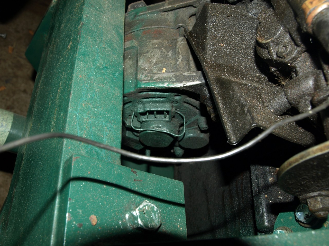

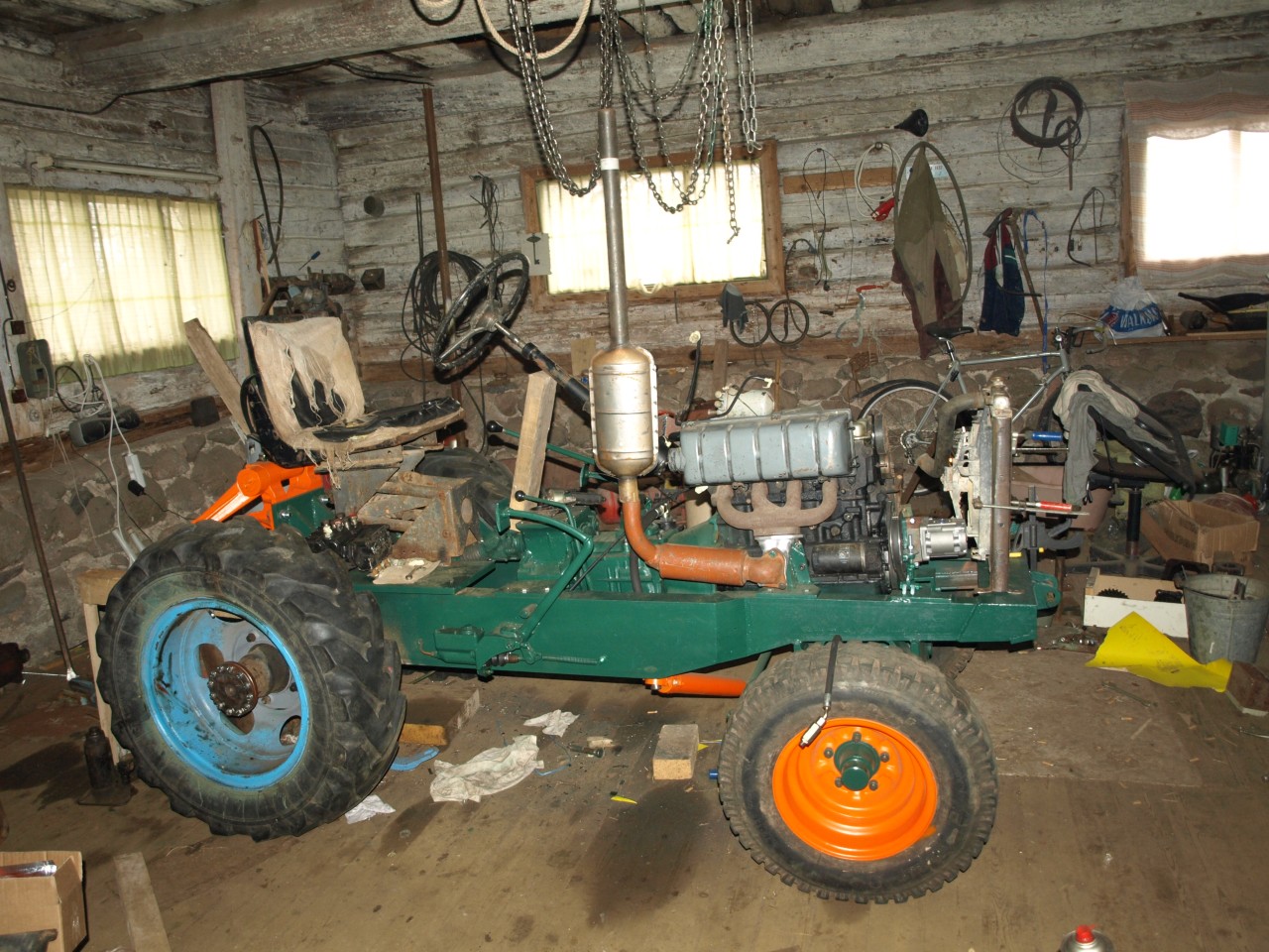

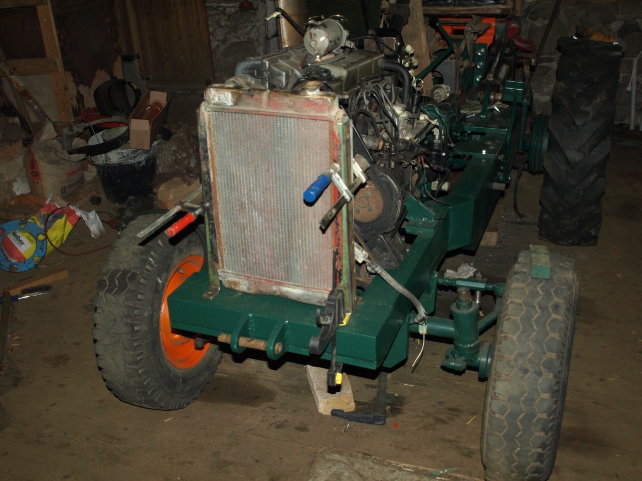

Paar pilti ka üldisest seisust:
RE: Marta! - olli - 19-04-2015
Hakkab täitsa ilmet võtma juba. Wink

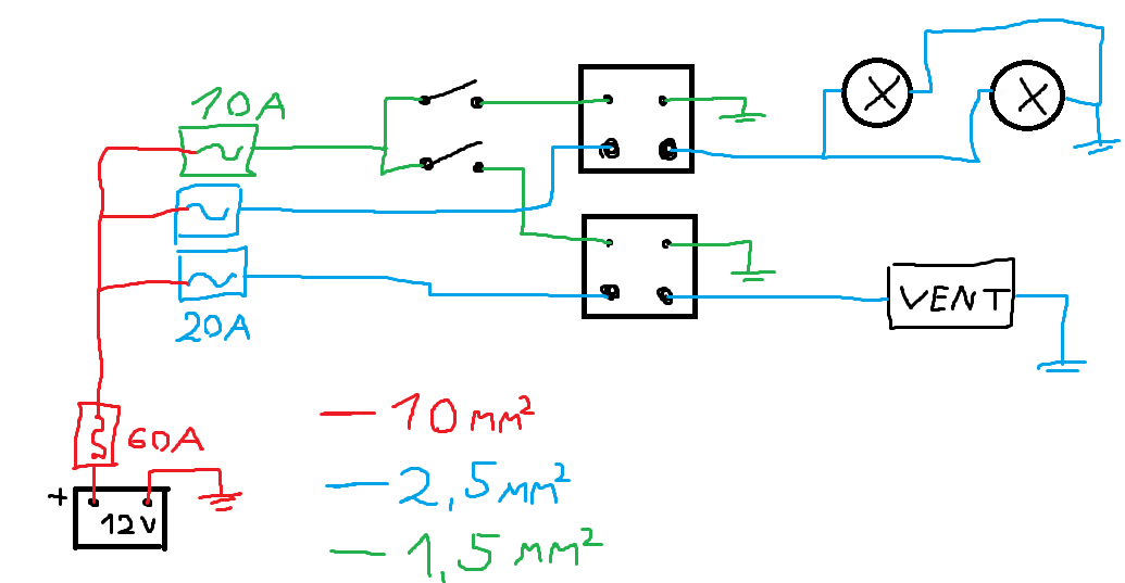

Lisan ka näitlustuseks lihtsa skeemi, kuidas ma ise teeks.
Süütelukke on erinevad, aga kindlasti ei maksa sealt ühegi tarbija põhiahela (sinine juhe) voolu läbi juhtuda. Siin skeemil võiks vabalt ühe süüteluku kontaktipaaridest ühendada rohelise juhtme vahele kohe pärast 10A kaitset. Siis ei saa tuled põlema minna kui süüde väljas.

Tänan, see oli nüüd küll puust ette ja punaseks. Täpselt nii teengi Smile . Mul tuleb sinna vast veel tagumiste tulede relee, sest Marta hakkab tagurpidi tööd tegema. Seega lisan veel ühe sinise ahela ja tõstan punase ahela kaitset 20 ampri võrra. Aga geneka vooluahel. Genekast vast läheb juhe otse starteri klemmile ja sealt akule. Kuhu aga tuleks siis paigutada ampermeeter ja kas viimase olemasolu puhul on üldse vaja laadimislampi?

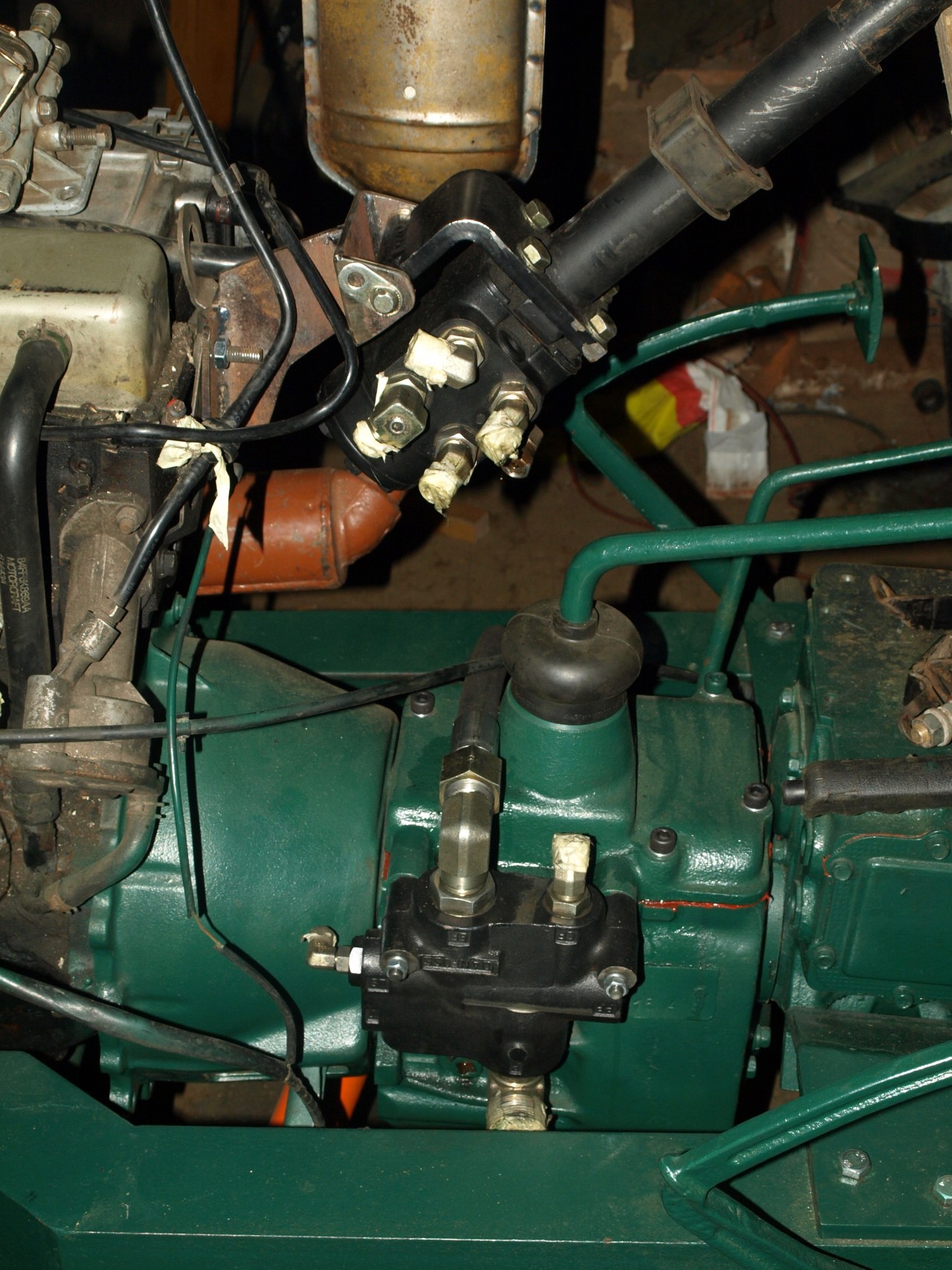

Seega siis juhib diood voolu ainult geneka suunas. Ehk Lp Ksf Dexter suudab ka ära arvata mis juhtmed on kõrgsurve pumba küljes eelmise lk piltidel ja kas ventika anduri (lüliti) kohal olev juhe on veetemperatuuri andur?

Tsitaat:Seega siis juhib diood voolu ainult geneka suunas. Ehk Lp Ksf Dexter suudab ka ära arvata mis juhtmed on kõrgsurve pumba küljes eelmise lk piltidel ja kas ventika anduri (lüliti) kohal olev juhe on veetemperatuuri andur?
Just, diood laseb plussi pirni poole, aga miinust tagasi ei laseks - seisva mootoriga ju tuleb genekast miinus.
Jah, see ühe juhtmega andur (pruun juhe) on vee temp kellale.
Kõrgsurve pumba juhtmete kohta oskan pildi järgi ütelda ainult, et roheline juhe on suretusklapp (katkestab kütuse pealevoolu kui pluss ää võtta)
Teiste tuvastamiseks peaks oma silmaga kaema.

(19-04-2015, 23:10 PM)Dexter Kirjutas:  Jah, see ühe juhtmega andur (pruun juhe) on vee temp kellale.
Küsiks järgi (kindlasti kuskil eespool ka on) Mis aasta ja mis võimsusega see 1.6d on?
Aasta kohapealt ma mürki ei võtaks, aga sinna 88 kanti on. Võimsust 40 KW. Kui saaks teada sella alumise juhtme tähenduse ja geneka kolme klemmi omad ka, siis ma võiks väita, et sinu ja Olli abiga olen ma elektrivärgist selge pildi saanud- vähemalt selles osas kui palju Martale vaja on Smile. Genekas on siis selline:

Genekal on 1 klemm ergutus, 1 tahhomeeter. Ühe klemmi saatust aga ei oska kommenteerida, võibolla stabiliseerimis kondekas?. Kui seal on tähed peal siis D või D+ on ergutus, W  tahhokas.

Hehee, õigus. Ei näe pildilt jah sellist poldi otsa kuhu käib laadimis voolu ots. Pealegi jäi silma parema klemmi juures B+ mis on laadimis ots. Vasaku klemmi juures d (vene) seega ergutus.
Lisan, et pump on leitud (Bosch pump 0460494122), aga kes nüüd oskab venekeelt võiks tõlkida nr. 37 detaili. Arvan, et tegemist on süütenurga muutmisega külmal mootoril.
