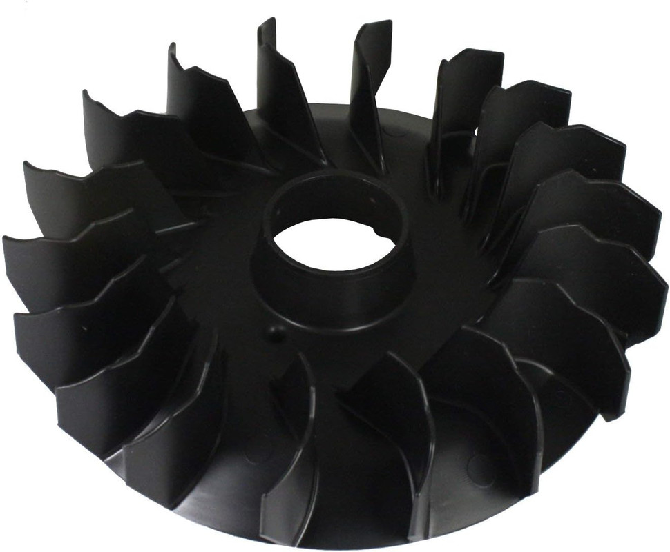

Kellegil Briggs stratton jahutusventikat ülearu pole?
Starterit vahetades jäi õlitoru polt kinni keeramata ja tiivik labades puhas oligi.
