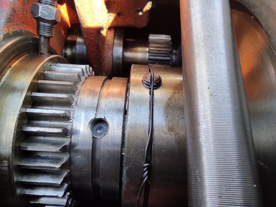

(10-04-2023, 21:07 PM)Envir Kirjutas:
Tsitaat:Panin traadi ümber aga traadi sidumise koht käib vastu hammakat,et kuidas oleks juriidiliselt korrekne see traat siduda?
Mul sama pink ja kruvid traadiga. Traat pole mitte nö seotud, aga otstes on konksud, sest traat ei hoia looma jõuga vaid takistab kruvi pöörlemast. Ilmselt on tänapäevased lahendused paremad, aga oli enne mind konksutatud, ise konksutasin ja töötab hästi. Traadiks kasutasin 0,8mm keevitustraati. Ühte otsa painutasin alguses paraja konksu, teise otsa ajasin ümber hammasratta ja konksust läbi. Vajutasin konksule kruvikaga peale, et ta ligi oleks ja lahti ei tuleks. Nüüd tõmbasin traadi teisest otsast pingule. Kui pingul, siis käänasin järsult tagasi ja vajutasin kruvikaga murdekoha sisse. Nüüd võib lahti lasta ja saab otsa pikkuse parjaks timmida. Otsi veidi kruvikaga lähemale sudida ja ongi pingul stopper valmis.
Konksud
Jõudsin minagi omal pingil siin kirjeldatud probleemini, kuid mul on asi palju komplitseeritum.
Minu pingil see kruviga fikseeritava muhvi pesa sellel võllil mille peal seda muhvi saab õigesse asendisse fikseerida asub vales kohas. Sellises asendis ei ole hammasrattad korralikult hambumises ja nii teda fikseerida ei saa.
Tegelikult oleks õige hammasrataste asend selline, kuid siis ei saa seda enam selle kruviga fikseerida.
Nendes multifilmides näitab ka sellist asendit.
Sinna ei saa mingit pikemat fikseerimise kruvi ka sisse keerata. See jääb juba segama.
Ruumi on seal väga vähe.
Kas keegi oskab head nõu anda?
Kardan, et see võlli pind on ikka töödeldud ja sinna vist mingi tavalise puuriga ei ole võimalik läheneda, et mingit süvendi moodi asja tekitada. Liiati veel käsitöö riistaga. Ei tahaks seda kasti veel algosadeks lahti võtma ka hakata.
RE: Treipink kodukasutusse - _rein_ - 05-07-2023
(05-07-2023, 19:56 PM)arvok Kirjutas:
Konksud
Kui tavapuur ei lõika siis kõvasulam.Stopperiks sisekuuskandiga kruvi,saab kõvemini kinni keerata+liim.
RE: Treipink kodukasutusse - 2715 - 05-07-2023
Ma küll ei usu et seal see võll karastatud on...
Vähemalt nii kõvaks et puur ei võta on eriti väheusutav.
Ma oma peakesega mõtlen küll, et märgiks kõigi hammasrataste kohad ära, teeks neile vahele distantspuksid ja kus rivi lõpeb sinna stopper ette ja see tripper on eluajaks probleemivaba.
RE: Treipink kodukasutusse - heiti - 06-07-2023
Ma arvan küll, et ilma lahtivõtmata ei saa asju muidu õieti käsitleda. Oma pingil ma puurisin peavõllil otsast tavalise puuriga ja ajasin 10 keerme sisse, et abivahendit kasutada. Aga eks südamik ole pehme kui külgpind.
Eelkirjutajatest pakuks veel seda varianti, et keerata hammakas nuudipeal teise asendisse ja õigesse kohta uus keermega auk puurida muhvi sisse- vana võlli auku, soon sisse ja siis vist ei jääks fiksaatorpolt teise hammaka alla ka.
RE: Treipink kodukasutusse - arvok - 07-07-2023
(05-07-2023, 23:46 PM)2715 Kirjutas:  Ma küll ei usu et seal see võll karastatud on...
Ei olnud jah karastatud. Tegin ettevalmistusi ja ostsin riistamarketist ühe kobedama puuri juba valmis.
Proovisin siis kärniga võllile märki peale koputada ja tundus mitte väga kõva olevat.
Lähenesin alguses peenikese puuriga ja ei pidanud ennast üldse higiseks ajama.
Seejärel jämedamate puuridega veel pisut töötlemist ja saigi auk selline nagu auk peaks olema.
Võtsin siin eespool soovitatud õpetusi kuulda, keerasin sinna auku kuuskant avaga fikseerimis poldi ja fikseerisin keermeliimiga. Poldi otsa koonust pidin muidugi sobivamaks töötlema.
Tundub et sai hea. Ei pidanudki suuremat sorti lammatamist ette võtma.
Tänud kaasamõtlejatele!
