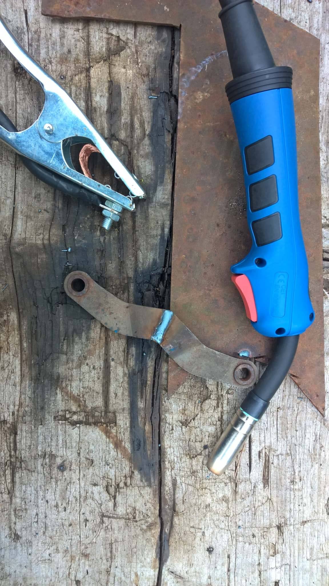

(14-08-2017, 21:50 PM)corpy Kirjutas:  Ja kolmas mille leidsin on suht no-name. Samas meeldib, et sellel on vahetatav kõri ning mõlemast eelnevast võimekam. Mingi video leidsin ka ja tegi väga ilusat õmblust, viimane muidugi ka töömehe teha. See, et seal elektroodi saab pritsida on muidugi ka viimase puhul boonus, mugav kindlasti ühe seadmega mõlemat teha, aga ei oma suurt tähtsust. Paksu raua jaoks vastav elektroodisüliti olemas.
Inverterkeevitus MIG+ MMA 200
Otsustasingi viimase soetada endale, tegelikult juba paar nädalat olemas olnud aga vajamineva gaasi koos reduktoriga ja muude pudinatega sain alles eile. Kuna esimest korda elus selline asi üldse käes, siis polnud ka esimesed harjutused eriti ilusad. Proovisin mingeid torusi ja muud prügi kokku lasta. Teeb väga hästi kui seadistada osata ja pinnad haljaks lasta eelnevalt, seadistamist tuleb veel harjutada.
[Pilt: keevis.jpg]
Tuleb veel mingi veerev ratastega käru tekitada balloonile+aparaadile endale kuna garaažinurgast on vaja seda vahel õues veeretada.
Tänud siinse abi eest, sain üsna palju head informatsiooni erisuste ja palju muu kohta. Ja ilmselt tuleb mu käest veel siia küsimusi.
