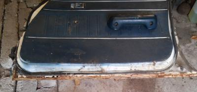

Kuna pool projekti on ühes linnas ja pool teises, siis tuleb tegelemisi jagada vastavalt asukohale. Seekord sai pihta vana diiselvedur, mis pealinnast ära lõunasse kolinud on.
Asi algas sellest, et käigukangikate lagunes ära ja Christonist sai uus tellitud. Seejärel ei sobinud üksik liiga uus detail vanasse määrdunud salongi kohe üldse mitte. Midagi tuli ette võtta.
Päris uut sisu muidugi tellima ei hakanud, see oleks võrdunud nööbi külge uue pintsaku õmblemisega, aga istmed ja vaibad puhastusega üle käia tundus hea mõte. Eks vist natuke inspiratsiooni sai ammutatud ka sellest, kuidas isand Berg oma üksipulgi uuendatud null-kuuele uusi vaipu ei hankinud, vaid vanad kasutusse jättis.
Puhastustöö kulgu iseloomustama pidanud enne-ja-pärast pildiseeria idee läks täielikult aiataha, sest enne-pildid said kogemata tehtud lõõskava hommikupäikese käes ehk paistsid ülevalgustuse tõttu hulga heledamad ja ilusamad välja kui õhtu pilvises hämus lõpptulemusest tehtud kaadrid

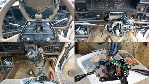

Kuna salongis toimetada on kitsas ja vastik, eriti veel palava suvepäevaga, siis sai kogu sisu välja visatud. Väga palju pingutust selleks justkui vaja ei olegi - umbes 16 polti, 40 kruvi, ja 15 kattepaneeli, aga aega võttis see üksjagu. Vahepeal nägi võitlustander üsna troostitu välja.
Ega need kolme aastakümne kõntsaga koormatud vaibad päris puhtaks ei läinudki, aga arvestades sealt väljaimetud mudalaviini, pidi järelejäänud mööbel natuke paremaks saama küll.
Nagu ikka, oli kokkuladumine puhas rõõm ja töö edenes lammutamisest kiiremini.
Üks kindel järeldus on see, et kui kunagi salongipuhastuse teenust peaks tellima, siis ei hakka üldse kobisema selle väite üle, et "väga määrdunud salongi ei pruugi täiesti puhtaks saada" .
Paraku õnnestus ikkagi ka tilk tõrva meepotti poetada, ehk armatuurivalgustus kadus ära, vaatamata sellele, et sealkandis ühtki pistikut lahti ei kiskunud. Kuna elektriskeemi pole, ja juhtmestiku kohandamisel on kaasa löönud ka kohalikud taidluskollektiivid, võib sellise pisiasja jälitamine puhastuspäevaga samas suurusjärgus töö olla.

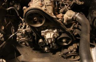

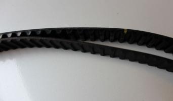

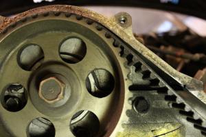

Kuna diiselmootor sai vahetatud aastal 2008 ja see oli väga juhuslikku pärituolu ning praeguseks on kadunud igasugune mälestus või teave sellest, millal on vahetatud hammasrihm, siis tundus igati ontlik see igaksjuhuks uuega asendada.
Peaks ju olema lihtne - eelmistelt samasugustelt mootoritelt oli rihmasid mõned maha jäänud, vaja ainult mõõtu võtta. 127 hammast ja asi selge, uus rihm tellitud, Gates 5044.
Vahetama hakates selgus, et ikkagi on ned 2,2D L-tüüpi mootorid ja vaatamata välisele samasusele erinevad rihmade osas. Peal oleva mootori rihm on 130 hambaga. Gates5118.
Erinevus on ka hammaste profiilis, 127 hambaga rihm on kandilisemate ja väiksemate hammastega, 130 ümarate ja suurematega.
Kuna laupäeva õhtul uut rihma kusagilt välja ei võlu, siis pidi vana korraks tagasi minema, igaksjuhuks, et midagi paigast ei nihkuks. Olin enne "targasti" teinud omad märgid peale rihmale ja ratastele, ning tagasipanek tundus lihtne. Aga võta näpust, midagi oligi juba paigast ära. Käima küll läks, aga väga koledate paukuvate häältega.
Ehk siis kusagile oli ikkagi tekkinud rihma nihe ja õigete tehasemärkide järgi oli nukkvõlli ratas ühe hamba võrra valesti. .
Sai õigeks paigutatud ja loodetavasti ei tekkinud mingit täiendavat ikaldust selle ühehambanihkega käivitamise tõttu.
Igatahes, jäägu siis nüüd omale meelde, et tuleb ikkagi kontrollida, mitme hambaga rihm peal on (kataloogid pakuvad vahelduseks ka 128 hammast) ja et originaalmärgistust järgides saab rihm õigesti paika

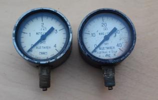

Kas mõõdikuna võiks kasutada üht sellist atsetüleeni rõhukella?

Kui sa neid edaspidi rõhuballooni taha ei pista, siis ei tohiks küll vahet olla, mida sellega enne on mõõdetud. Bensiin on vedelik ja gaasimanomeeter peaks ka vedelikurõhku täitsa kenasti näitama.
Iseasi, kuidas see banjo otsa rõhutihedalt kinni saada.
RE: Toyota Crown LS110 & MS110 -
stihl - 05-07-2017
Juhtrõhu mõõtmiseks see esimene isegi kärab.
(juhtrõhk muutubki 1,5bari - about 3,75bar, mis on peaaegu sama, mis kg/cm2)
Töörõhk, mis pumba olukorda näitab, on pisut kõrgem, vastavat automargile ikka mingi 5-6 bari. (selle peaks enne kindlaks tegema)
(see 40barine ei näita seda täpselt)
Aga muidu, pole vahet, mis kellasid kasutad ja mingi mõõtmisveaga arvestad nagunii. Kõik me eksime, isegi kellad.
Kuidas ta süsteemi ühendatud on, pole samuti oluline, peaaasi, et läbi ei aja.

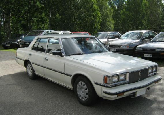

Kommentaarid pildile asetumise järjekorras:
1)Valge universaal 1983 diisel. Oli millalgi müügis oksjonil, iluliistude poolest puudulik ja väga mõlkis tagumise uksega.
2)Tumepruun sedaan 1982 diisel, automaat. Oli lehekuulutustes müügil, vasak esitiib nagu kortsutatud paber; kõik läikivad iluvidinad puudu ja kroomstanged värvitud.
3)Helepruun sedaan 1980, diisel. Auto24-s paar korda müügis millalgi krooniaajal. Hinna poolest mõistlik, aga ilma doonorita kõrval - üsna lootusetu projekt.
4)Tumesinine universaal, diisel. Läbimädanenud vrakk, v.a enamvähem korralik ninadekoor. Oli KBs müügis ca 2015a, ulmelise hinnaga 800 EUR. Kaasa pakuti veel kahte diiselmootorit.(Paarist kohast olen seda legendi kuulnud, et Toyota vanu diiselmootoreid osteti siin millalgi kokku lausa konteinerite kaupa ja viidi lõunamaalastele Aafrikasse)
5)Tumesinine sedaan, 1982, diisel. Praeguseks kuuldavasti ümbertöödeldud uuteks seibideks ja mutriteks. 2003 aastal pidin selle peaaegu ise ostma, müüjal oli korraga pakkumises 2tk,- see sinine ja teine valge parempoolse rooliga, hind mõlemal sama. Valituks osutus valge, valepoolse rooli kiuste.

Diislipõleti LS110:
Väljastpoolt aukliku juhiukse parandustöid sai seni pikalt edasi lükatud põhjusel, et kunagi oli doonorilt kõrvale pandud varu-uks, millel väline plekk justkui veel korralik.
Praegu uuesti üle vaadates, ei olnud küll kindel, et selle välispleki valtsi üldse saab ilma murdumata eemale ja pärast sisekülje keevitamist ka tagasi painutada.
Seega oli nüüd kiirremondi variant ikkagi küljesrippuva ukse silumine.
3 aastat tagasi kasutatud värvitooni valem oli muidugi kadunud ja tuli uuesti skaneerida. (et see nüüd alles ja meelde jääks, siis värvikood on HYUSW2

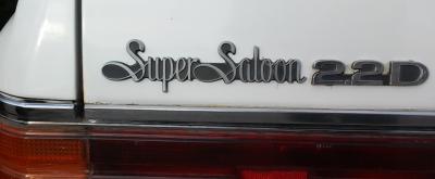

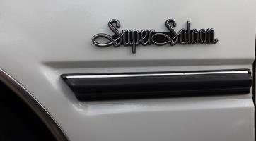

Siin ka pildivihje põhjusest, mis sorti sõidutellimus nõudis eelpoolkirjeldatud sisesuurpuhastust ja välimist ukseläiget.
Ja et kuna abivalmis hiina töökäed olid vahepeal valmistreinud ka läikivaid asju, läksid needki küljepeale kinni.
Seda avastasin alles hiljem, et külgmised varustusklassi embleemid esinesid ainult JDM masinate puhul, ekspordi puhul riputati ainult taha.
Pidi neil jaapanlastel tollal ikka olema viitsimist neid lisade ja vidinakomplektide erinevusi välja mõelda!
Päris äravahetamiseni sarnased originaal ja koopia ei ole, uustoodang tehakse originaalist ikka ilusam ja läikivam.
Originaal tagumine embleem (oli kahjuks pooleks murdunud ja tuli kokku liimida)

Kaugtulede klõpsimisel juhtus aegajalt, et heledama valgustatuse asemel saabus totaalne blackout.
Pimedal maanteel on see päris ehmatav hetk, kui teed enam näha pole
Ainus lohutus seisneb selles, et kedagi parasjagu vastu ju ei tule, seega kokkupõrkeoht puudub
Ühe korra oli kaugtulelüliti juba vahetatud, doonorilt saadud kasutatud lüliti vastu. Mõneks ajaks oli sellest abi, aga lõpuks kadusid kaugtuled sootuks. Ehk siis algpõhjus oli jäänud kõrvaldamata.
Lüliti väljakaevamisteekond oli küll juba täiesti meelest läinud, ent osutus kuni viimase pulgani lihtsaks nagu laste konstruktor, kuigi ka rool tuli maha võtta. Vea põhjus selgus lülitiploki lahtivõtmisel kiiresti - oksüdeerunud kontaktid.

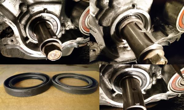

Hammasrihm käis selle hooaja jooksul maha-ja-peale kolmandat korda. Seekord tingis majandamisvajaduse lekkiv kaelustihend väntvõlli eesmises otsas. Pärast sõitu jäi ikka paar tilka põrandale, aga pikema seismise järel suuremat loiku ei tekkinud. Seega pidi põhjus olema eelkõige võlli simmerlingis.
Vana tihend oli rabe kui kivi ja muidugi lihvis ka sooned vändakaela lootusetult sisse.
Õnneks lubas simmeri pesa sügavus paigutada sinna pisut paksema tihendi, millel hõõrdepinnad olid sissekulunud soonte suhtes väljapool. Võibolla oleks piisanud ka ainult uuest pehmest tihendist, aga asendi nihutamine soonte suhtes tundus kindlama variandina. Neljandat korda paari kuu jooksul poleks viitsinud enam rihma edasi-tagasi kiskuda
Pärast neid toiminguid ja ka tagurdustulelüliti kontaktide puhastust käigukasti all, olid otsesed ülevaatusevaenulikud ilmingud likvideeritud. ÜV tulemus oli nagu ta oli

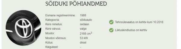

ehk kui mingit muud jama ei juhtu, siis tähistab vana kere järgmisel aastal oma 35ndat sünnipäeva ikka veel liikluses.
Ametlik registreerimiskuupäev tehnilises passis on küll 1988, aga VIN-koodi järgi dešifreerituna on tootmisaeg 05.1983. Vähemalt väidab nii üks tore ja põhjalik varuosakataloogileht

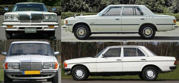

Samasuguse suuruse ja klassiga autodest on loogiline võrdluseks võtta Mercedese w123, mis on autoajaloos ja autotööstuses omamoodi etalon. Mugavuse ja kauakestvuse täiuslik füüsiline ühendus - nii võiks ehk mõni poeetilisem autoajakirjanik väljenduda.
Mõõdud on Crownil ja w123-l peaaegu võrdsed, välimus sarnane.
Taguots on pisut isegi kahtlaselt sarnane, arvestades, et w123 ilmus välja 1976, aga Crowni 6 seeria 1979. Mootorivalikud ja võimsus ligilähedaselt samades piirides, (jättes kõrvale w123 300TD, mis oli klass omaette, aga ka hind oli tase omaette).
Tollal Toyotat ja Mercedest väga tõenäoliselt nii võrdsena ei nähtud ja eks see kajastus ka hindades.
1976 w123 230 baashind oli 11000$ ja see kasvas aasta-aastalt, igal aastal rohkem kui 1000$. Ehk siis Crowni S110 seeria tootmise alguseks 1979 pidi baashind olema vähemalt 14000$.
MB hinnaskaala ja hinnakujunduse materjal võetud
siit
Pikemal süvenemisel võib sealt välja lugeda ka, et w123 tippmudelite hinnad viskusid 30000$ latist üle.
Tundub, et siit euromasina baashinna ja jaapanlase täishinna võrdusmärgi vahelt paistabki välja see nüanss, mis Jaapani autotööstuse toodangu järjest populaarsemaks tegi ja mis nüüd tagantjärele ei ole mingi uudis.
Kui mõõdud ja tehnilised parameetrid võisidki olla enamvähem samas suurusjärgus Jaapani ja Euroopa autol, siis sama hinna eest oli Jaapani autol täislisavarustus, aga vana maailma autol plank baasvarustus. Taskukohase väljaminekuga oli saadaval vaid keskmine mugavustase, mille juurde ei kuulunud mingit automaatkäigukasti, kliimaseadet ega pehmet plüüšsisu, lihtsatest elektriakendest rääkimata.

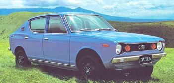

Üheltpoolt pole kahtlustki, et jaapanlaste disain sisaldas endas varjamatut kopeerimist Euroopast või Ameerikast, aga teiseltpoolt oli selles alati midagi enamat, midagi eriti iseloomulikku ja vaieldamatult jaapanipärast.
Kui mõelda kasvõi Datsuni 100Amprisele, peaks olema enamvähem selge, mida võib silmas pidada iseloomulikult jaapanipärase disaini all.
