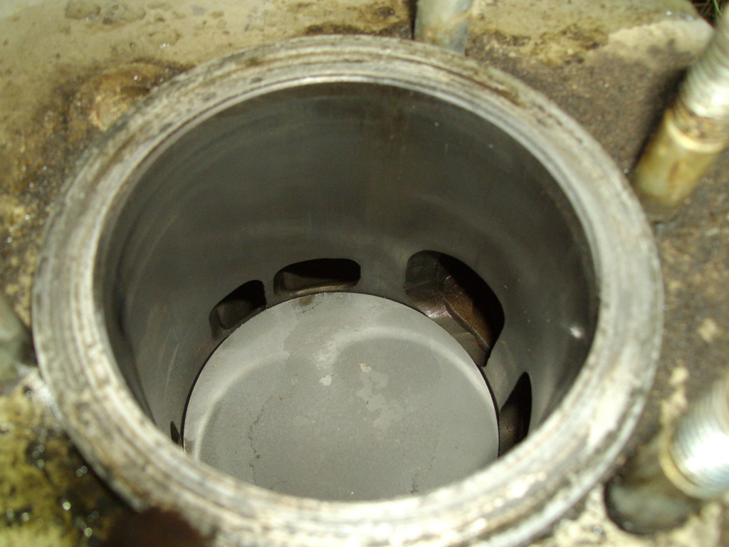

RE: Krossi IZ Planeta Sport K-16 - overspeed - 23-06-2013
Silindri kaanel paistis seda puru olema, millest need ? (täkked on eelmise kolvi tükkidest, mis pudruks pöles)
Kolvipealne on ühtleselt kare, hülss lihtsalt kulumisjälgedega. Kolv ühes tükis, s.t. köige hullemat kardetu önneks pole:
Vöimalik, et leidsin ka koha kust mootor lisaöhku vöis imeda. Silindrialune tihend oli eestpoolt väga-väga öbluke ja pea olematu, tagant kena paks. Samuti oli näha mootori ja hülsi vahel sodi, mis ta sealt sisse oli imenud:
See aasta on üks söit veel, siis plaanin talvel mootori pooleks vötta ja vahetada vv laagrid ning simmerid. Samuti uurida, kas käigukastil saaks miskit sättida nii, et vahekäikudesse ei tömmaks niipalju ... no mitte ei leia seda 2. ülesse stardikiirendusel. Seekord uus tihend ja kokku tagasi, edasi vaatan mis karba sees on.
RE: Krossi IZ Planeta Sport K-16 - motamees - 23-06-2013
Hall sade viitab ikke lahjale segule - ilmselt tihendi viga.
Täis itsi pealt (sinu variant praegu) seisma jättes peaks kolvi keskel olema märg (õline) ala, ääred kuivad.
Teise rõnga lukusti paistab ka vigane olema - ehk on silma(foto)pete.
RE: Krossi IZ Planeta Sport K-16 - overspeed - 24-06-2013
(23-06-2013, 14:31 PM)motamees Kirjutas:  Täis itsi pealt (sinu variant praegu) seisma jättes peaks kolvi keskel olema märg (õline) ala, ääred kuivad.
Täis itsi all mötled mootori pöörded pöhjas vöi karba siiber täitsa ülal. Sest sel momendil ei olnud pöörded körged, pigem vötsin hoogu maha kurvi tarvis, ja kui keerasin siis surigi.
aga kuidagi liialt kuiv on ta silindrist küll lahtivöttes, proovisin ju teda hiljem boksis käivitada, oleks pidand märjaks tömbama.
RE: Krossi IZ Planeta Sport K-16 - motamees - 24-06-2013
Täis itsi all mõtlen ikke sõidu pealt katkestamist. Mitte, et sa töristad boksi ja siis hakkad vaatama.
Käivitamisel ei saanudki ta midagi üles tõmmata, kuna tihendist sai lisaõhku nii palju.
(23-06-2013, 14:31 PM)motamees Kirjutas:  Teise rõnga lukusti paistab ka vigane olema - ehk on silma(foto)pete.
See on silma(foto)pete, reaalselt korras.
(24-06-2013, 12:25 PM)motamees Kirjutas:  Täis itsi all mõtlen ikke sõidu pealt katkestamist. Mitte, et sa töristad boksi ja siis hakkad vaatama.
Siis jah, liialt kuiv.
