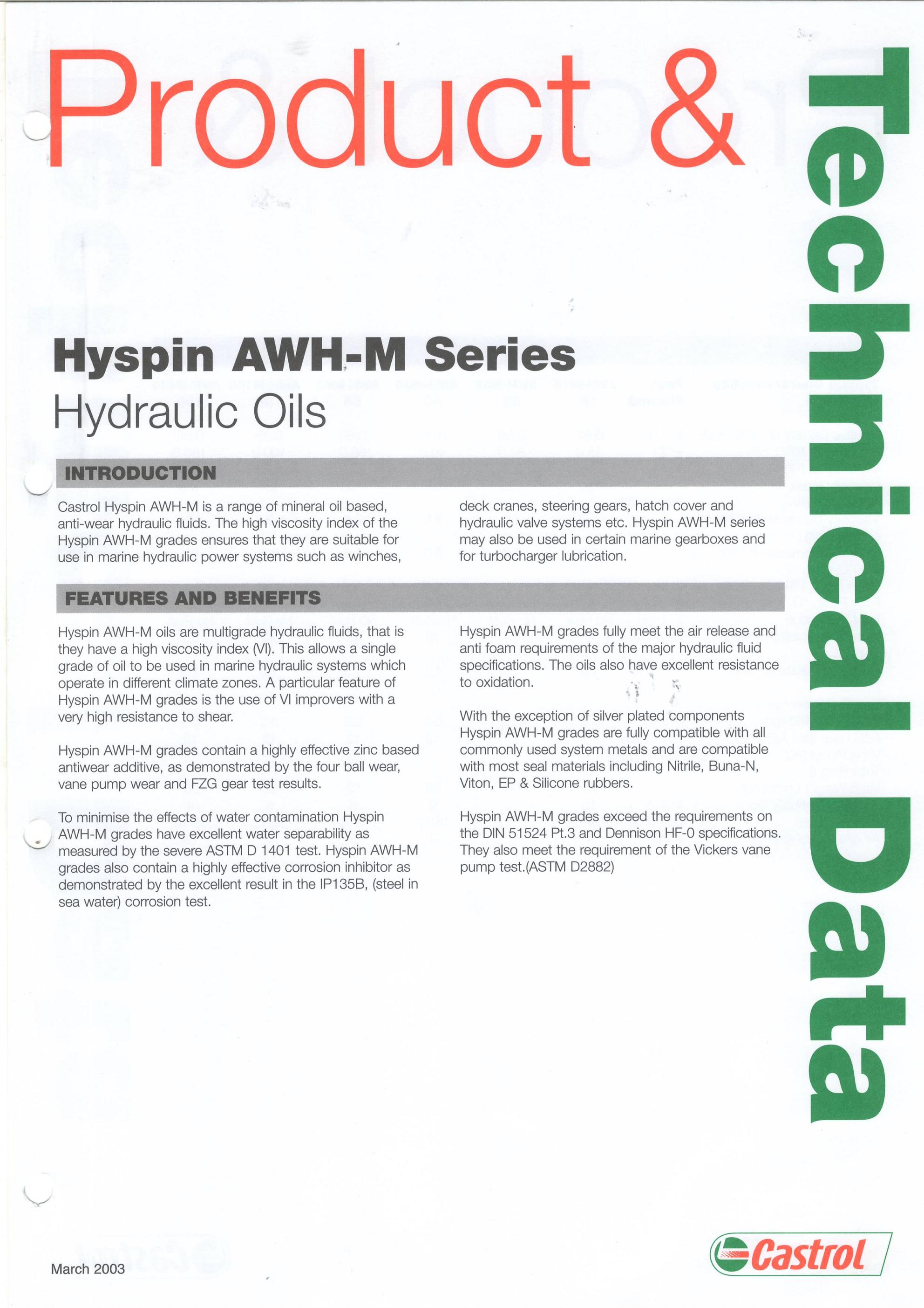

(06-06-2013, 11:41 AM)anti biootikum Kirjutas:  Oleks huvitav teada, mis õli (tootja ja õli mark) kasutad ja kuidas amordid tööle hakkavad, kui sa need kokku saad. Siis on üks infokild juures.
Ma panen sisse Castrol Hyspin AWH - M 15
Annan teada, kuidas toimib.
Arrogance diminishes wisdom !
#69
Tundub kole vedel, arvestades seda, et sul ei olnud seibe ka teab mis palju.
Ma ei ole muidugi määrdeaine ega füüsika ekspert, aga ma oma loogikaga vaatasin numbrit: Viskossus @ 40 kraadi.
Teboil Dexron DII andmekaart
Castroli amordiõli andmekaart
Jah, testimise meetod ei ole sama, aga guugeldades sain sinu kasutatava õli sama testi meetodiga (ASTM D 445) samade andmetega nagu sinu lisatud kaardil.
Tean, et Liidu aegsed sõitjad, kes aeg ajalt ka praegu retro klassis figureerivad, sõidavadki väga vedela õliga (2,5 W), eeldan siiski, et neil on see kompenseeritud seibidega arvuga. Aga ega keegi naljalt oma saladusi ei paljasta.
Lõppkokkuvõttes ikka enne teada ei saa, kui ei proovi. Edu! See õlidega mässamine ei ole kõige meeldivam töö.

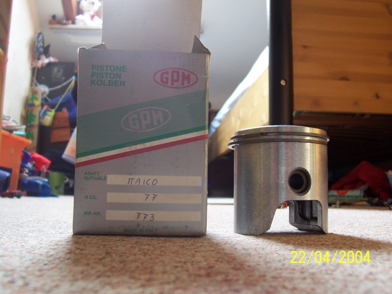

Äkki on kasu infost. Saksa motofoorumis leidsin pildi 77mm Maico400 kolvist, mida seal kasutati Iz Spordi mootoris.
CZ-514(380ccm)

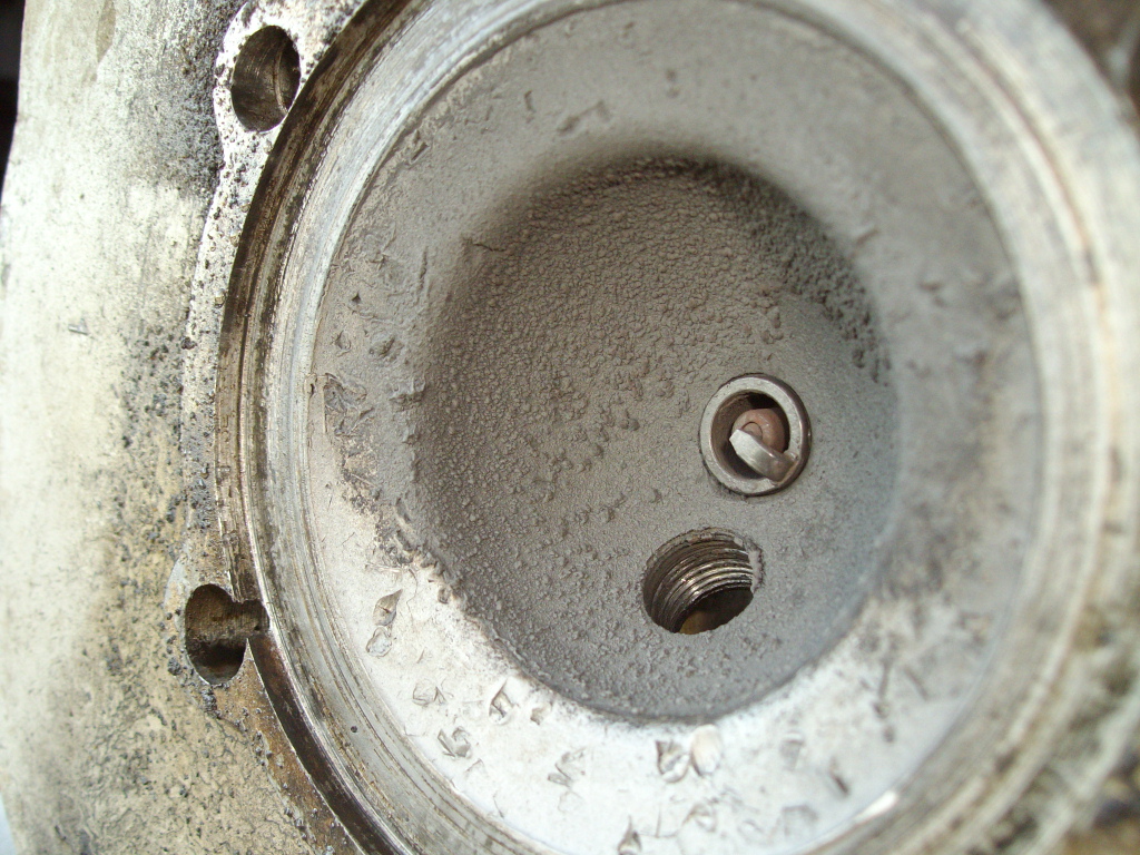

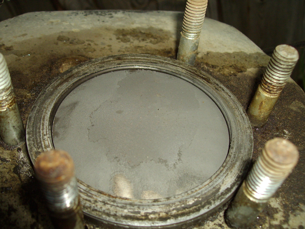

Silindri kaanel paistis seda puru olema, millest need ? (täkked on eelmise kolvi tükkidest, mis pudruks pöles)

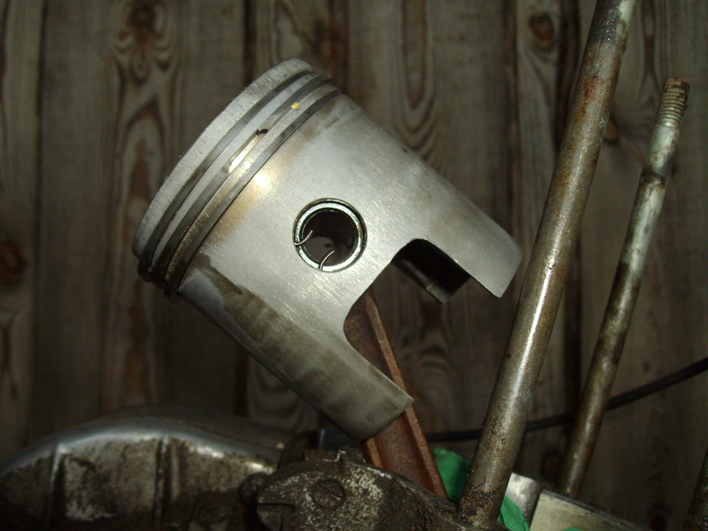

Kolvipealne on ühtleselt kare, hülss lihtsalt kulumisjälgedega. Kolv ühes tükis, s.t. köige hullemat kardetu önneks pole:

Hall sade viitab ikke lahjale segule - ilmselt tihendi viga.
Täis itsi pealt (sinu variant praegu) seisma jättes peaks kolvi keskel olema märg (õline) ala, ääred kuivad.
Teise rõnga lukusti paistab ka vigane olema - ehk on silma(foto)pete.

(23-06-2013, 14:31 PM)motamees Kirjutas:  Täis itsi pealt (sinu variant praegu) seisma jättes peaks kolvi keskel olema märg (õline) ala, ääred kuivad.
Täis itsi all mötled mootori pöörded pöhjas vöi karba siiber täitsa ülal. Sest sel momendil ei olnud pöörded körged, pigem vötsin hoogu maha kurvi tarvis, ja kui keerasin siis surigi.
aga kuidagi liialt kuiv on ta silindrist küll lahtivöttes, proovisin ju teda hiljem boksis käivitada, oleks pidand märjaks tömbama.

(23-06-2013, 14:31 PM)motamees Kirjutas:  Teise rõnga lukusti paistab ka vigane olema - ehk on silma(foto)pete.
See on silma(foto)pete, reaalselt korras.
