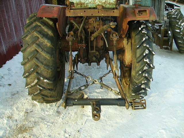

CK-4 rehvide projekt T-25 alla sai valmis.
Selline näeb siis lõpptulemus välja, kui kasutada CK originaalkilpe. Vaja kilp pooleks lõigata, üks osa teisipidi pöörata ja siis uuesti kokku keevitada. Pluss siis originaal rattapoltide augud täis keevitada ja õiged uued augud teha. Samuti tuleb keskava suuremaks treida.
Pelgasin kõige rohkem, et kas kuus uut auku saavad ikka täpselt õigete kohtade peale. Originaalkilbilt märkimine on ka nii ja naa.
Tegelikult on asi väga lihtne 6 augu puhul. Vaja ainult mõõta raadius poldiava keskpaigani. Järgmiseks treipingiga laseb joone. Ja siis sirkliga mööda seda joont kõndides raadiuse mõõdu järgi jaguneb asi ilusti kuueks. Ja saidki täpsed rattapoldi augud.
Ventiilide kaitseks said sellised torud ka tehtud, mis poltidega kinnituvad kilbi külge. Keevitamine langes ära, kuna rehve ma maha ei võtnud.

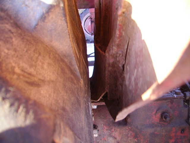

T-25 originaalrehv vs CK-4 oma. Teisel pildil siis lõpptulemus.
Kui velje kilp tasapinnaline, siis lõpptulemusena jäi vägagi optimaalne rehvi istumine traktori all. Seda just selles mõttes, et võimalikult väike oleks käiste murdmine.
Poritiiva ja rehvikülje vahel vahet kuskil 30mm.
Velje ääre ja reduktori vahel vahet 10 mm kandis.
Täna sai metsas ka veits proovi tehtud. Mõtlesin isegi väikse video teha, paraku aku külmaga ütles ülesse.
Esimesed proovimised näitavad, et originaalrehvidega võrreldes on haakumine kehvem. Eriti tasapinnalisel laoplatsil. Tekib väga kergesti selline jääkiht tadides ja siis põhimõtteliselt ei liigu isegi sirge maa peal edasi. Muidugi, eks see tüüpiline laia rehvi viga, eriti kui massi ka sellele ei lange.
Ilmselt T-150K "niidirullidega" on asi veel hullem.
Aga töö saab sellegipoolest tehtud ja vähemalt ei pea enam sellele niipalju rõhku pöörama, et kuskil mingi kannuserv originaalrehvi ära ei lõhuks.
Järgmiseks hooajaks tuleks ketid ka teha rehvidele.

(23-01-2014, 21:19 PM)meli666 Kirjutas: Esimesed proovimised näitavad, et originaalrehvidega võrreldes on haakumine kehvem. Eriti tasapinnalisel laoplatsil. Tekib väga kergesti selline jääkiht tadides ja siis põhimõtteliselt ei liigu isegi sirge maa peal edasi. Muidugi, eks see tüüpiline laia rehvi viga, eriti kui massi ka sellele ei lange.
Ainukene lahendus ketid jah.
Probleem tegelikult on pehmuses või jäikuses kuidas seda nimetada. Isegi 9,5x32 rehvidega on selline tunne, et külmunud pinnasel liugleb. Radiaal rehvide kasutuselevõtuga kadus meil see probleem ära.
Sama effekt on ka kahjuks nende 15x24" rehvide puhul. Kuradid nii kõvaks muutunud, et kelgutad nendega.
Omal ajal sai katsetatud ka neid kabiinita masina peal. Ja kuna traktori saba on maru kerge siis probleem käes. (miks muidu näiteks rusi puhul paigutatakse uutele masinatele juba taha 120kg rauda tahavelje peale kui kun ladurit kasutatakse)
Sul ongi 2 varianti. Hangid omale ketid paned peale parandad griffidega haakumist.
Või mõtled kuidas raskust juurde saaks lisada traktorile. Seljuhul kuigi peaks vist mõlemale poole ette ja taha lisama raskust juurde.
Kurbusega tõden, et eks see ole ka üks mu enda põhjustest, miks ei ole ma soetanud sk4 rattaid. Kuna vaid velgede tegemisega nende rataste kasutusele võtt tavaliselt ei piirdu - vaja ka uusi rehve.
Igasugustest kruvidest hoiaks ise eemale. Sellised asjad on vana rehvi surm. Kivikõva rehv, siis puurid augu. See oleks nagu kuvaldaga majaseina lõhkumine. Kuna langeb majasein ehk rehv, või enne puruneb kuvalda ehk kruvi.

Täna sai kasutatud neid rehve 1Bar survega. Silmaga vaadates vajumist nagu üldse ei olnud. Muidugi eks külm mängi ka rolli.
Kuna jah kette nagunii teha ei jõua, siis tuleb kibekiiresti enne tõsisemat lund notid välja saada metsast. Vean ikka neid ketiga pikatüvena taga.
Metsaalune on ka kehv. Soisem pinnas, sambla all kõrged puujuured. Teinekord satub ratas kahe vahele ja siis tükk tegemist minemasaamisega.
Isegi nagu russil saab mõnest kohast kilbil aukudest ketid läbi panna. Seegi aitaks hästi.
CK velgedel aga see võimalus puudub. Augud saaks tekitada, aga kette ikkagi panna ei saa. Veljed käivad reduktori lähedalt mööda.
Parim lisaraskus ilmselt oleks õhukummide sisse vesi. 100 liitrit vast peaks ühte julgelt ära minema. Lisaks ei koorma niimoodi rattatelgesid niipalju.
