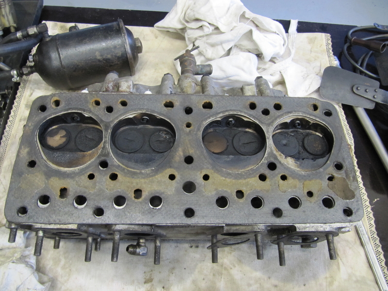

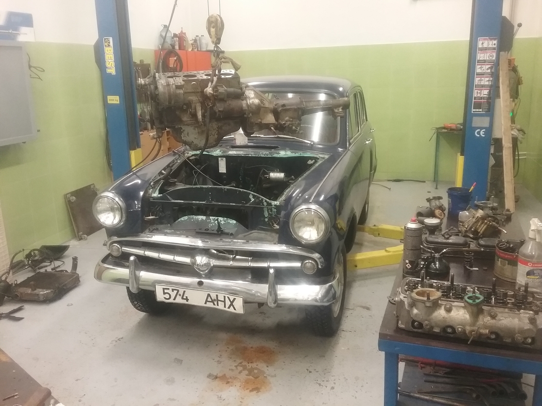

Plokikaantega läks kehvasti,ühestki olemasolevast ei õnnestunud nii kiiresti ehitada sobilikku ja lõpuks läks peale see pihtasaanud kaan. Vahetasin klapid,klapijuhtpuksid,nookurid jne. Häirima jääb vigastatud silindri klapipesad,ehk on nad ikka kinni ja ei kuku pähe.
 Mootor sai igatahes käima ja kuumaks aetud,homme siis plokikaane pingutus ja klapivahed paika. Siis saab proovima minna,tallata igatahes ei julge. Smile

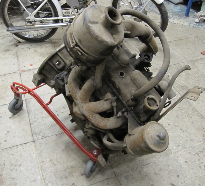

Sai talle ostetud üks keevitusseadme küljes olnud mootor.
Mõte oli,et ei hakka lahti võtma,tõstan otse peale ja siis vaatab kuidas töötab... no lihtsalt polnud isu lahti kakkuda,teadagi mis siis saab ja kui palju tööd siis tuleb...

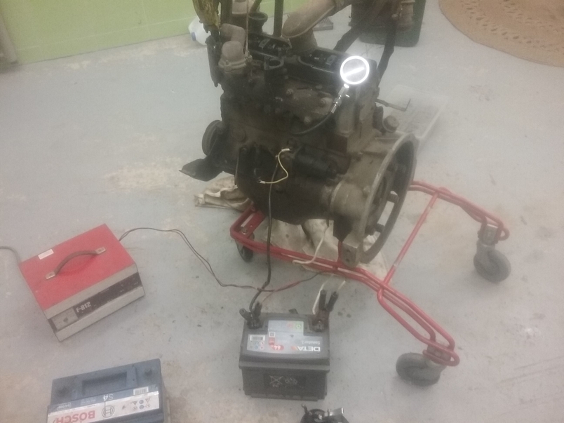

Panin starteri peale ja hakkasin kompressiooni mõõtma. Alguses oli nõrk,aga peale mõningast ketramist said 3 silindrit 10 bari kanti. Üks jäi nõrgem...
Kõige rohkem häiris,aga raskelt ringi käimine ja see ei paranenud ka siis kui silindritesse õli valasin. Lisaks ei paistnud õli jõudvat nookuriteni.

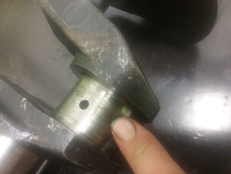

Ega muud üle jää,kui mootor ikkagi lahti. No vigu ja probleeme oli selles uskumatult palju,alates malmi valu jääkidest plokis,kuni kokkujooksnud väntvõllini...
Tundus,et mootor oli peale kokkujooksmist uuesti remonditud,pandud uued saaled,aga vänt jäetud lihvimata,kanalid puhastamata jne.
RE: Moskvits 407 1960. - janek555 - 28-01-2019
Leidsin saale tükkidest põhjustatud ummistusi.

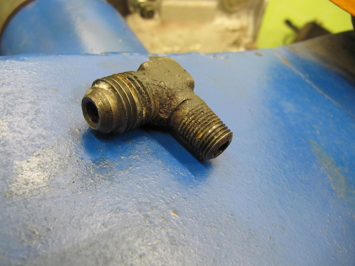

Lisaks sai selguse põhjus miks nookuriteni õli ei jõudnud. Põlv mille kaudu plokikaande õli peaks jõudma,oli kinni. Alguses arvasin,et saalepurust ummistunud,aga puurides selgus see oli vigane detail,ehk selles pole kunagi auku läbi olnud...

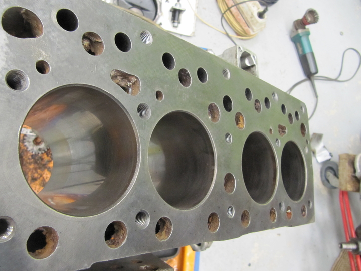

Nüüd kui plokk olemas,võtsin peal oleva mootori maha ja lahti,sealt tuleb siis kõik see mis puudu.
Üllatuseks aga jällegi see,et lahti võttes ei leidnud ma taas kohta kust pääses liitreid vette silindrisse....
Kas tõesti plokis mingi pragu mida laual ei suuda tuvastada...samas nagu jabur,sest vett tuli koju sõites lisada iga 10km tagant...  äkki lihtsalt rõhk veesärgis ajas vedeliku radiaatori kaudu välja..kah võimalik..

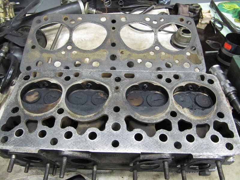

 Pilt peal olnud mootori plokikaanest ja tihendist
No oli mis oli soovin ,et see probleem jääks koos vana mootoriga minevikuks.

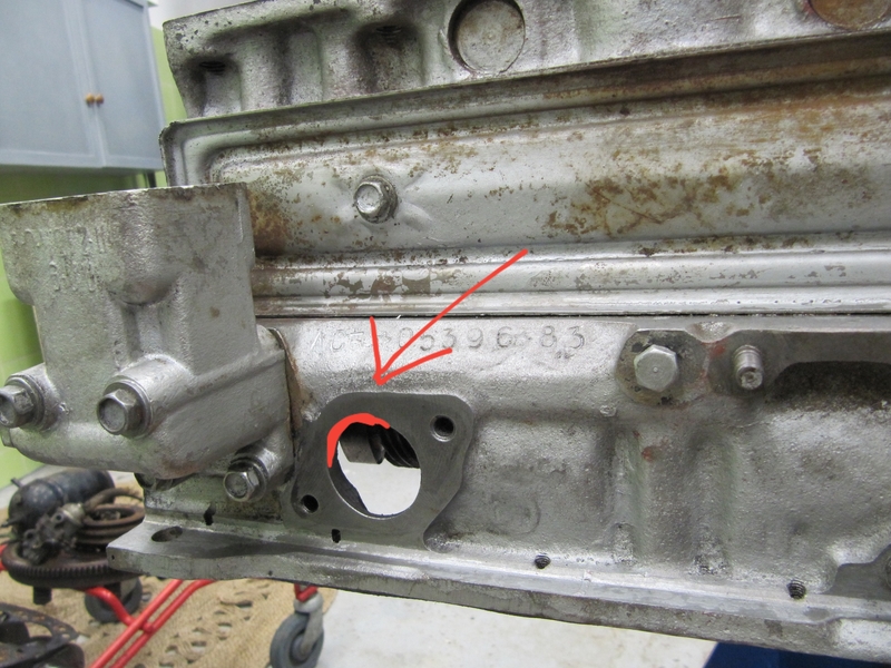

Enne uuele plokile sidurikorvi,veepumba,nukkvõlli jne jne, külge kruvimisi tuli plokki natuke kohandada. Puudu olid mõned keermed ja kojameeste ajami ava vajas mõne mm juurde freesimist,sest muidu ei ulatunud trossi vedavad hambad nukkvõlli hammasteni.

Soovitan plokikaas survestamisse viia, kui endal ei ole peale visuaalse muud võimekust seda kontrollida.
RE: Moskvits 407 1960. - h2rra - 29-01-2019
Tsitaat:"...sest vett tuli koju sõites lisada iga 10km tagant... "
  Praktika on näidanud, et kui vesi satub põlemiskambrisse, siis on see põlemiskamber ka "puhtaks pestud" võrreldes teistega. Antud isendil on aga kõik kambrid tahmased. Veel visuaalse vaatluse käigus mainin, et 2 silindrit on töötanud enam-vähem normaalselt (väljalaske klapid on kohvi-piimaga pruuni tooni)    Sama saab vaadata ka küünalde kesk isolaatori koonuse värvi järgi.   Antud isendil kaob vesi mujale.

(28-01-2019, 23:15 PM)janek555 Kirjutas:  ....
Piltidel oleval mootoril puudub jagaja, eeldan et kruvisid mingi jagaja ikka külge enne starteriga ketramist?
Ise pole küll 408 mootorit veel jõudnud lahti võtta, aga siit lugedes oma konarliku venekeele oskusega nagu käitataks õlipumpa jagaja võlli vahendusel nukkvõllilt samamoodi kui 40 hj sapakal: Tark tekst
Seega nagu ma aru saan siis ilma jagajata õlipump nagu ei töötakski ning siis poleks ka ime et õli kuhugi ei jõua. Või käitatakse 408 õlipumpa otse nukkvõllilt ilma jagaja võllilt jõuülekandeta?
Mahatulnud mootori plokikaanel juhiks tähelepanu ka ühes silindris toimunud Stalingradile ja tõenäoliselt kõverale klapile (ei istu ilusti pessa), mis kohe kindlasti ei tohiks nii olla.

(29-01-2019, 11:19 AM)h2rra Kirjutas:  Tsitaat:"...sest vett tuli koju sõites lisada iga 10km tagant... "
Parimat  h2rra.
Nii arvan minagi,et silindrisse vesi ei läinud,aga surve radikasse läks.
Aga! Vaatasin varasemat logi siin.... postituses nr32 on pilt kaanest mis sama nägu kui praegune,kuid mäletan sellel korral ta lausa imes vett,kui jahutus süsteemi sulgesin ja purgi voolikuga otsa panin,nii sai seal kirjutatud kah....
Nendel mootoritel ei ole jagajal hammasratast vaid jagajat aetakse ringi õlipumba võllilt.
Stalingrad toimus aasta tagasi ja sellest on siin ka jutt koos piltidega,vaata vanemaid postitusi.?

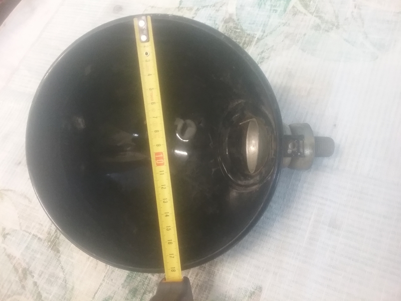

Tahaks parandada pimedas nähtavust ja lisada üks lisatuli,korpus on olemas ,100w element ka,aga nö töötule võru on puudu.
 Äkki kellelgi leidub?
RE: Moskvits 407 1960. - buumer - 12-02-2019
On selline uus karbis pakkuda. Nn tòòtuli, selge klaasiga.
