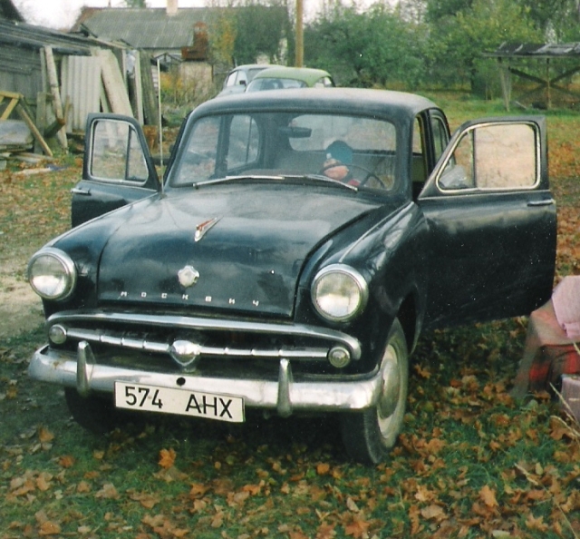

Moskvits 407 1960.
Umbes aastal 2000 sai soetatud omale Moskvits 407.
Auto oli tugeva kerega , aga võttis õli ja tossas. Kuna minu vanaisa oli kõva tehnikamees, siis sai auto viidud tema juurde ja ta tegi kapitaal remondi mootorile ja veermikule. Tagasi koju tuues jäi aga auto lihtsalt seisma , sest polnud tal sisu , ega liiste ja kuigi kere oli ilma aukude ja välise roosteta ei käinud uksed väga ilusti ja oli veel palju lisa probleeme. Viimase matsu tema seisma jäämiseks pani see auto ,sest tema ilusaks tegemine paistis oluliselt lihtsam.
Aeg ajalt sai erinevaid mõtteid mõeldud ja temale mingit väljundit otsitud , aga kuna müük ei tulnud kõne allagi, sest kadunud vanaisa kätetööd auto kallal oli endiselt tarbimatta ja rahasse ma seda ümber arvutada ei osanud , siis nii ta aina seisis ja ootas kasutamist.
Eelmine aasta tuli pähe mõte, et teeks ta talveralli autoks , siis pole orginaal sisu nii oluline ja saab muudest iluvigadest ka mööda vaadata - aga mõttest jäi ikka midagi puudu ja rallile läksin Saabiga.

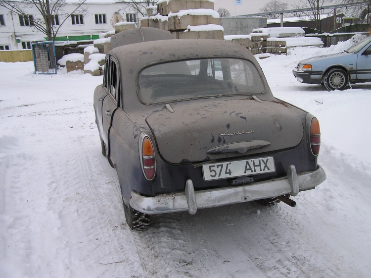

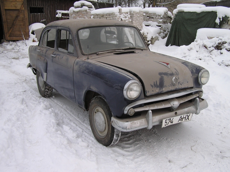

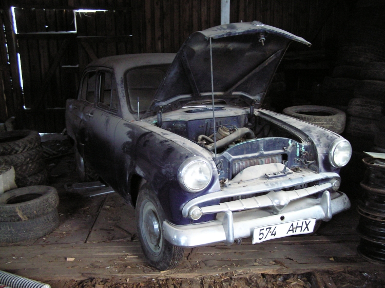

Võt just sellise mõttega peas ma täna oma vana mossega taas kohtusin ja tõtt vahtisin.
Ega ei pidanud palju pingutama ,et teda taas käivitada ja varsti ta mul õues nurruski , ilusti tasaselt ja ilma ühegi sinise või musta tossuta!
Viisin teise alustuseks tuppa sooja , eks homme vaatab mis edasi saab.

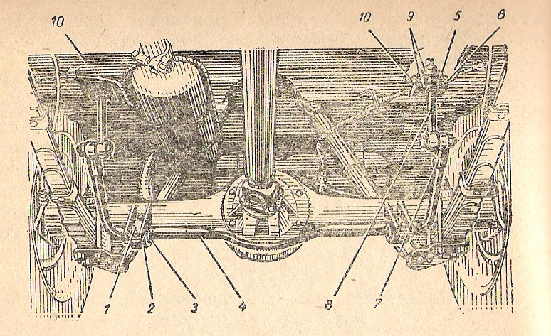

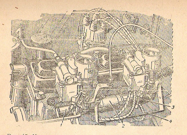

Raamat räägib midagi muud! Panen paar näidet.
Selleks ralliks midagi huvitavat ma teha ei jõua,hea kui üldse rajale jõuaks.Dokumendid on ka ajast ja arust ja pirka kõvasti kulunud. Aga eesmärk on sellega stardis olla ja teema mõne aastaga lõpule viia.
(25-01-2012, 10:43 AM)janek555 Kirjutas:  Raamat räägib midagi muud! Panen paar näidet.

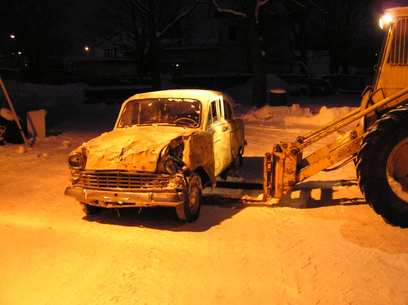

Ajasin 403 ka tuppa,et juppe saada ja edasi mõelda,mida ikkagi aluseks võtta!

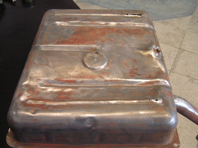

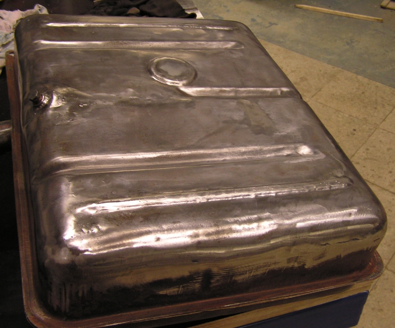

Esimese asjana on vaja kütus autosse saada, ehk paagi remont. Võtsin alt ja tegin puhtaks.

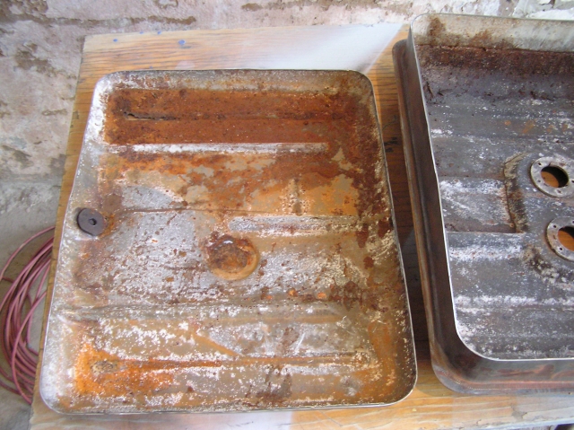

Auke oli päris palju ja veel suur mõlk ka, mis mahtu kõvasti vähendab. Jama aga selles,et kõik paagid mis mul olid on veelgi hullemad! Kuna korraliku tõenäoliselt päevadega ei leia, lõikasin paagi lahti.
Seest on asi päris hea ja väärib taastamist , aga millega seda metalli tulevikus kaitsta? Orginaalis on ta tsingitud olnud, aga seda võimalust mul ei ole ja kuuldavasti suured firmad seda teenust ei paku. Kataks mingi värviga, aga mis jääb bensiinis olles peale? Netist leidsin mingi spets asja, aga seda müüakse soomes ja komplektina .
Millega võiks asja seest üle värvida? 2 komponentse auto värviga?
#14
Ei tea ühtegi bensiinikindlat värvi, kuid kindlalt tean, et hiljem kokkukeevitades põleb värv jälle maha. Hiljem pisike päkapikk sisse maalriks saata?
Muideks, tsink põleb ka ära.

(30-01-2012, 18:51 PM)Wiki432 Kirjutas:  Ei tea ühtegi bensiinikindlat värvi, kuid kindlalt tean, et hiljem kokkukeevitades põleb värv jälle maha. Hiljem pisike päkapikk sisse maalriks saata?
See on teada, hiljem tuleb värvi sisse valada ja keevis sellega katta.Ainult värv on teadmata!

(30-01-2012, 19:10 PM)janek555 Kirjutas:  Ainult värv on teadmata!
Selleks kasutatakse tavalist ameerikamaa porri...Big Grin
Paakidega ongi ju see häda, et roostetavad seest väljapoole põhiliselt, aga seest neid ükski autotehas ei värvi. (eiteaküll, miks, eksole)
Kui tellima hakkad, võta mulle ka 1L, mul kah üks samasugune paak vaja teha ja uut võtta kusagilt ei ole...

Kuumtsinkimisega tegelevad Tsingipada Paldiskis ja Vasar Vana-Narva mnt.-l. Mõlemasse kohta viies peab paagi kumbagis nurgas kas siis loomulikult või mitteloomulikult olema ava, kuna asi toimub liini peal ja keegi seda käsitsi uputama ei lähe.

Ja paagid on üle tinatatud, mitte tsingitud (mis oleks keemiliselt ebapüsivam kütuses).Vast annab teise paagi pealmisest uus põhi teha(pealmine pool tavaliselt tervem), kui selle ühe lõikuse juures ellu jäid...

Tinatatud need paagid on jah. Igatahes on lahti lõikamine ainuke mõeldav remont, sest sees on veel selliseid koldeid,mida muidu ei leiaks.
Nüüd pakk tagasi koos , tahan veel väljast mõned kohad tinaga katta ja lihvida ja siis värvi. Sisuga on mure endine, pole seda POR 15 veel tulnud ja ega ei tea kas temast ikka asja on. Eks ootame.

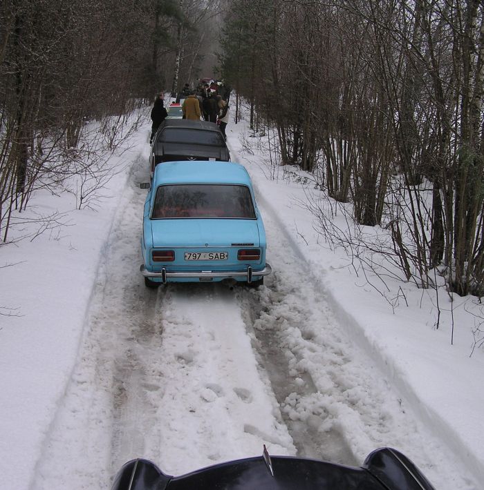

Stardis olime juba enesekindlad , auto pärast ei muretsenud ja soov oli kõiki 45 hj talitseda.Smile Seda rõõmu kauaks ei olnud , peagi seisime kollektiivses järjekorras.
Aega oli palju ja võis mõmme pildistada...
Kui see saba sai läbitud läks kõik nii nagu oodatud ... auto oli hea. Roostalt Võhmasse sõitsin 60-70 km/h ja sain kütusekuluks 6-7 l 100 km.Hirmus soolane ja habetunud nägi ta koju jõudes välja, aga tänaseks on ta pestud ja kuivatatud.
