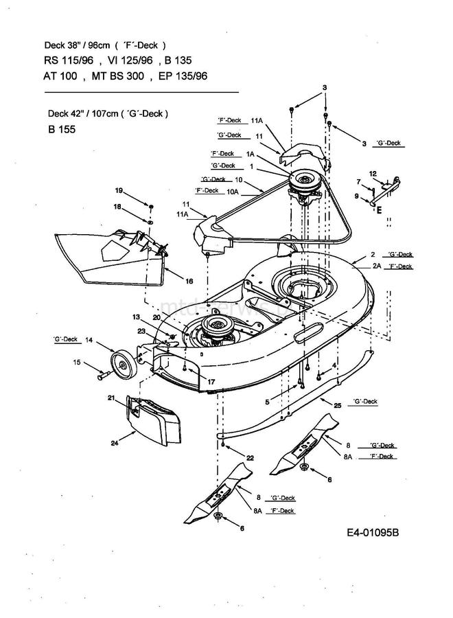

RE: ehitame ise: murutraktorile lisaseadmed - PlyVal64 - 08-03-2016
(08-03-2016, 15:30 PM)Alts Kirjutas:  Võibolla tegu mingi Murray eripäraga. Kui aega saan, selgitan konkreetse mudeli ja käigukasti identiteedi.
Äkki on hüdrokast? Mul tavaline käsikast ja ei näita veel peale 10+ aastat väsimise märke. Mudel on RS125/96 aga omapärase käiguvalitsaga, mis asub keskel. Ehk igatepidi nagu vanakooli päristraktor Big Grin Ühte sellist olen veel Eestis näinud ja see on tuttava oma. Isegi veebist ei leia sellise pilti. Samas kogu rihmülekanne on lihtsaim ja geniaalseim ja ka odavaim. Üks Varsoni odavrihm niidukile, üks pikk taha ja taga üks imelühike, mis siis kasti ringi ajab.
Ahjah, poolakate leht tundub üldse olevat parim, kuskohast oma trakatsi ehitust vaadata.
