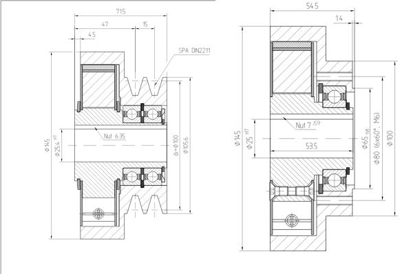

Minul on kohapeal ka 3/4 tolli ja 20mm sidureid Amsbecki omasid. Need on rihmarattaga versioonid. Samas oli ka üks toorik millele saab poltidega suvalise flantsi kinnitada nagu sinu poolt toodud lingil. Pean üle kontrollima mis väntvõlli mõõdu jaoks ta oli.
Üldiselt jah nii,et 25mm ja 1 toll on alates 9HP pärusmaa. Väiksematel 18mm, 3/4 tolli ja 20mm ning igasugused koonused.
See peaks sulle kohe sobima, Suco sidur: http://www.ks-eichinger.at/lng/en/kart-store/cart-engines/try-clutch/karting-clutch-suco-dry-clutch-1905-mm-without-flange.html
Meie Sucoga ei tegele aga tundub sama kvaliteetne olevat.
Üks võimalus on rihmarattaga versioonist treida toorik millele flants külge panna. Odavam kui osta 25mm ning sinna vahetükk teha.
Aga homme võin uurida Amsbecki kohta,et mis hinnaga flantsi valmidusega 3/4 ja 20mm sidur oleks. Teen varuosa päringu.

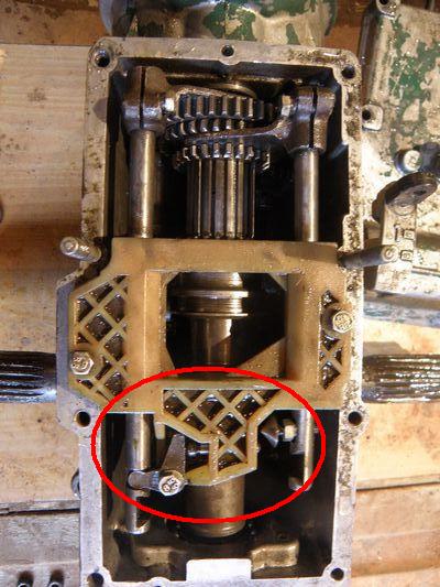

Tulevikuvisioonide kõrval nüüd ka minevikust/olevikust. Nagu ühest eelmisest postitusest näha, on aparaatus molekuleeritud staadiumis. Esitan väikese lahkamisaruande. Esmatutvusel "karu kõhuga" tabas mind kerge šokk, sest esimese asjana vahtis vastu plastmass:
Kui see plastmass seal juba 24 aastat on olnud, siis küllap kestab veel. Ringi sees on korduvalt kõne all olnud tagasikäigu/jõuvõtu blokeering. Peamine mõte ilmselt selles, et keegi endal mullafreesiga töötades jalgu maha ei freesiks.

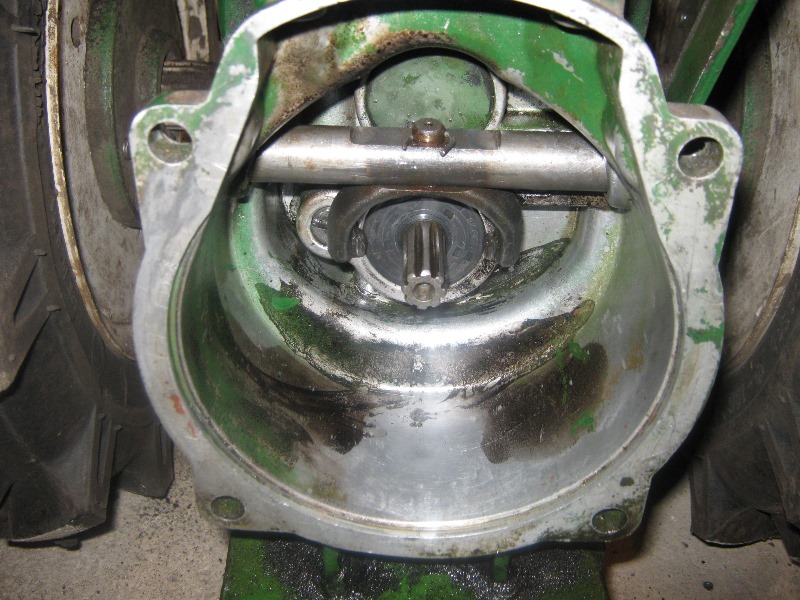

Peale selle plastdetaili eemaldamist tekkis imelik kellasepa tunne:
Tõesti, üsna õblukesed need hammasrattad. Käigukasti üldisele seisukorrale panen hindeks 4 miinus. Õlitase oli normis ja lekkeid ei esinenud, kuid käigukastis oli sees mingi suvaline "mahl", mitte tehasejuhendi kohane transmissiooniõli. Pealegi oli see pikka aega vahetamata, sest põhjast vaatas vastu ikka üsna jälk sodi. Käigukasti (eelkõige hammasrataste) tervisele ei mõju hästi üks konstruktsiooniline iseärasus. Nimelt puudub üks ja üldine neutraalasend, neutraalid on kõikide käikude vahel. See tähendab, et kui III pealt tagasikäik lülitada, käib ka II vahepeal hambumises. Kui I-lt lülitada II, on vahepeal sees ka tagasikäik. Ehk siis natuke sarnane mootorrattaga. Ja kui masinistil kannatust ei ole (ei võta gaasi maha, tahab vahetused teha välkkiirelt), siis ei mõju see käigukasti tervisele kuigi hästi.

Näe vaata mis ma riiulist leidsin. 3/4 võllile.
Läbimõõt on 105mm.See peaks sulle perfektne olema.

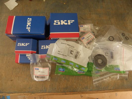

Klaave märkused teretulnud, eriti korgi liimimise osas. Muidu on uued tihendid/laagrid tellitud, sel nädalal peaks "Brežnevi pakike" minuni jõudma.
Laagrite kohta on huvitavaid tähelepanekuid. Nii Piirsoo/Hussari piibel kui ka tehasejuhend panevad pada. Need allikad väidavad ühtede nõellaagrite välismõõduks 21 mm, italiaanode kataloog aga 19 mm. Ma mõtlesin, et mis pagana häda on litsentsitootel kasutada suuremaid laagreid, ehk teha hammasratta siseava 2 mm suurem. Peale lahtivõtmist selgus, et seda "häda" tegelikult ei olnudki. Olidki 19 mm laagrid.
Samas pakuvad italiaanod jõuvõtuvõlli esimeseks laagriks (mis on kaetud klaave mainitud korgiga) 301, ehk 12x37x12. Grusiinid on sinna pistnud hoopis 203, ehk 17x40x12. Võimalik, et itaallased on millalgi konstruktsiooni muutnud ja müünud suurema laagriga aparaadi litsentsi. Nii või teisiti, kasulik on erinevaid allikaid ja reaalsust tähelepanelikult võrrelda.

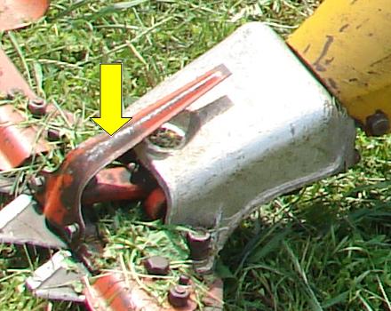

Kõigepealt sai mu "ihutreial" valmis paar niidumassina puksi. Ilmsiks tuli ka üks väga loll asi, mis jäi alguses kahe silma vahele. Nimelt olid liigendi hargi laagripesad ovaalseks kulunud. (Hark presenteeritud postituses #42 oleval pildil.) Pole ka suur ime, sest liigend muudab pidevalt pöörlemissuunda, mistõttu tekkivad löögid. Igatahes sai ovaalsus likvideeritud.
Niiduki koostamine nõudis veidi ajugümnastikat, sest sain selle lahti võetud kujul. Vikatid paistsid olevat täiesti uued, ilusti tavoti ja Rahva Hääle sees. Sorri, võin ka valetada, võibolla oli Noorte Hääl, või Edasi või Tapa KommunistBig Grin Kaasa sain ka ühe murdunud latiga vana vikati, mille küljes oli heina ülekandele kuhjumist vältiv "noku".
Niidumassininat siiski päris valmis veel ei saanud, reguleerimine nõuab aega ja kannatust.

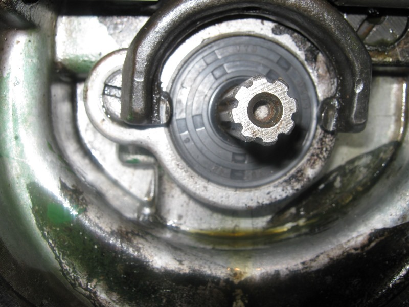

Teine nali puudutab jõuvõtuvõlli tagumist nõellaagrit. Sotsialistid on seal kasutanud 14mm pikkust, kapitalistid aga 16mm. Kapitalistid 14mm ei paku, valikus on 12 ja 16mm. Tillukeses ja sügavas augus oli raske täpselt mõõta, arvasin, et 16mm peaks õhema stopperseibiga ära mahtuma. Praktikas selgus, et ega ikka ei mahu küll. Niisiis tuli 12mm laager tellida ja distantsseibi(de)ga asi paika ajada. Laagrid peaksid saabuma järgmisel nädalal, seniks on tööseisak. See ei olegi tegelikult halb, sest praegu on mul võimalus käigukasti sisendvõll taskusse pista, mööda ilma ringi käia ja vastavat emasnuuti (siduri flantsi jaoks) otsida.
Eelnevaga seoses mainin, et leidus üks lahke härra, kes pakkus "õiget" sidurit. Hind jäi üsna samasse auku ksf! Gravity pakutava "tsentrifuugiga", mistõttu minu sümpaatia kuulub viimasele.
