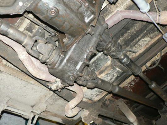

Aga no mis imeelukas siis sellel pildil on mis ma siia üles panin ??? Uaz vahekastil selline väljavõte puudub samuti...kas on isearetatud pikem esikardaani väjavõtte võll või ? Kui nii, siis kui keeruline ja kallis selline ettevõtmine oleks?
Kas keegi on kunagi teinud või näinud midagi sellist ?

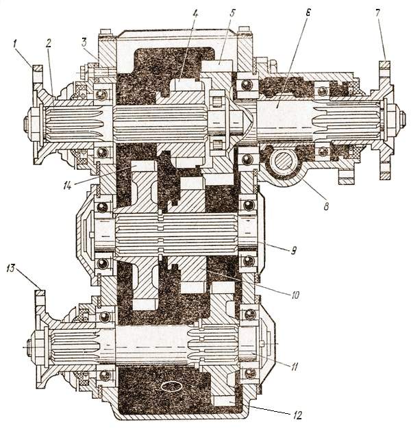

RE: Marta! - Tift - 24-03-2013
(24-03-2013, 22:37 PM)maitus Kirjutas:  Aga no mis imeelukas siis sellel pildil on mis ma siia üles panin ??? Uaz vahekastil selline väljavõte puudub samuti...kas on isearetatud pikem esikardaani väjavõtte võll või ? Kui nii, siis kui keeruline ja kallis selline ettevõtmine oleks?
66-e vahekasti pilte ja skeeme netis küll, löö aga köögelisse sisse...Smile
RE: Marta! - maitus - 25-03-2013
Skeemide puudust ei ole jah ja eriti veel idanaabri saitidel, aga sellist nelja otsaga vahekasti ei õnnestunud mul leida kusagilt. On ainult zil 157 aga see jube kolakas ja tööle saab siis need kaks tagumist kardaani panna ainult korraga. Mul oleks aga vaja eraldi.
Selge pilt sellest segasest loost:
автомобиль Тбилиси (на шасси УАЗ)
Автор автомобиля Гиви Квернадзе.
"Тбилиси" сделан на базе УАЗа. Трансмиссия доработана - изготовлен новый удлиненный вал привода переднего моста. От его заднего конца приводится третий мост
Järelikult saab sama asja teha ka gaz 66 kastile. Kas mõnel on sellist metalliimeest välja pakkuda kes sellega mõistliku hinna eest hakkama saaks..? Kahe võlli kokkukeevitamine ei tule vast kõneallagi ...või tuleb siiski?

RE: Marta! - Tift - 25-03-2013
(25-03-2013, 00:14 AM)maitus Kirjutas:  Järelikult saab sama asja teha ka gaz 66 kastile. Kas mõnel on sellist metalliimeest välja pakkuda kes sellega mõistliku hinna eest hakkama saaks..? Kahe võlli kokkukeevitamine ei tule vast kõneallagi ...või tuleb siiski?
Kas peale Tifti on kõigil kevadväsimus kallal- kirjutaksin nagu päevikut siin- ise kirjutan ja ise loen..Big Grin
Eks see päeviku moodi asi olegi - kirjutad enda ja teiste jaoks.Kaasa rääkimine ripub ära ikke teiste tahtest, egas me kolmandas klassis ole ... vai vene riigis, kus ka viina viskamine käsu järgi käis Big Grin!
Tegelt oleks tarvis selles vahekastis midagi ette võtta selle esisillasse mineva võlliga. Ki esisilda ei tarvitaks, siis saaks mu meelest seda võlli nats ringi teha või ümber pöörata. Laagri kaaned ja pesad on samad. Ainult nuutidega peab midagi ette võtma. Pikendamine tuleb kõne alla küll, tuleb vaid nutikalt teha. Sinna saaks külma istuga jätku teha näiteks. Simmerile peab ka pesa ja sile pind võllil või siis muhvil jääma.
