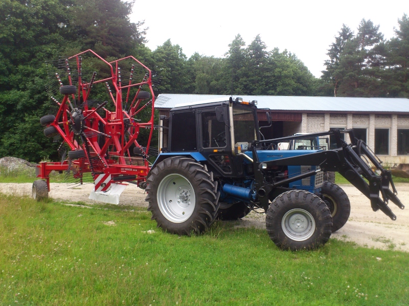

Eile sai niidetud täies niiduki kooseisus. Positiivne on see, et enam pole absoluutselt jõu puudust(115Hp on niidukile ette nähtud), aga halb on see, et traktor on liiga kerge.
Suure rohu korral tirib traktori esi otsa maast lahti kergelt. Kogu aeg peab vastu keerama. Muidu kütab rohu sisse
Vaalur käis ka järgi ja esimeded rullidki tehtud.
8,55m elukas.

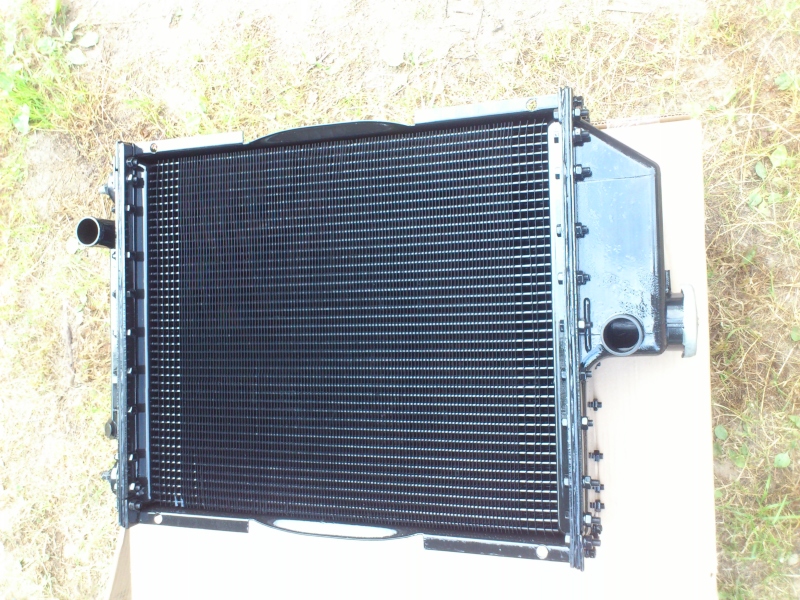

Kuna vana radikas oli "väsinud", sai asemele pandud uus. Agromarket pakkus vist viite erinevat varianti. Kõige soodsam 120.- ja kõige kallim 350.- Hiinaksat ei julenud võtta ja sai ostetud ikka originaal radikas, et saaks ka palava ilmaga kasvõi künda.
Ise tehtud Intercooleri kornsad tuli ümber teha, muus osas sobis ilusti.

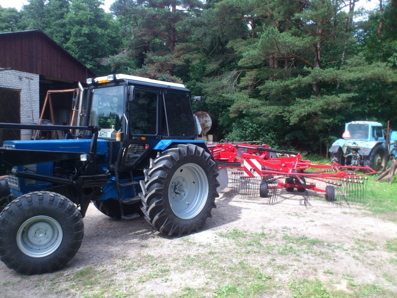

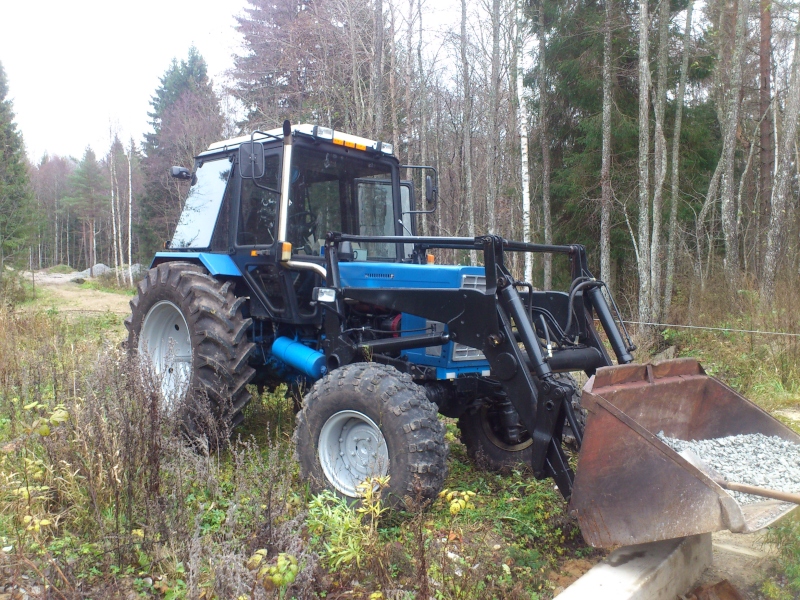

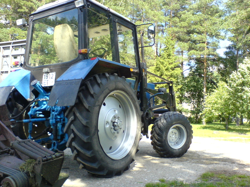

Pildilt paistab putka kuidagi ratastele liiga lähedal olema?Kommetaari paluks.[/b]
RE: Projekt: MTZ80L1987a. --- Mtz82 Turbo Luxury -
AhtoP - 07-07-2013
Sellise ilme tekitab 15.4R38 originaal rehvi vahetamine 18.4R38 rehvi vastu. Rehv lihtsalt palju suurem ja täidab ilusti koopa ära. paar Cm on porikaga ikka vahet ka.
Originaal rehv on madal ja kitsas. Uus on lai ja kõrgem, mille tulemusena on traktor palju pehmem(suuremal rehvil saab madalat rõhku hoida) ja kannatab vabalt niiduki raskuse ära. Lisaks sellele on võimeline kuni 46Km/h sõitma Gps-i järgi.
Paar vanemat pilti siis,
Originaal rehviga oli selline:

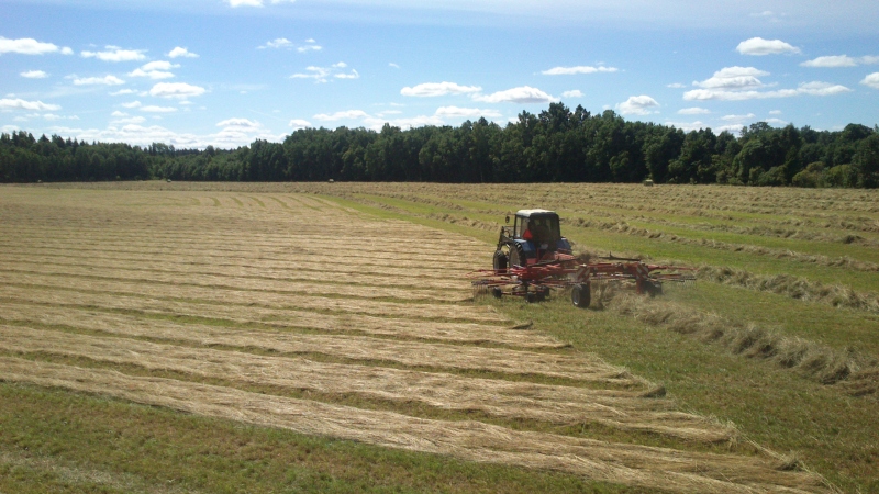

AhtoP - 17-07-2013
Paar ilusamat pilti heinamaalt....
Teisisõnu peale 1355 rulli ja 474T heina hiljem

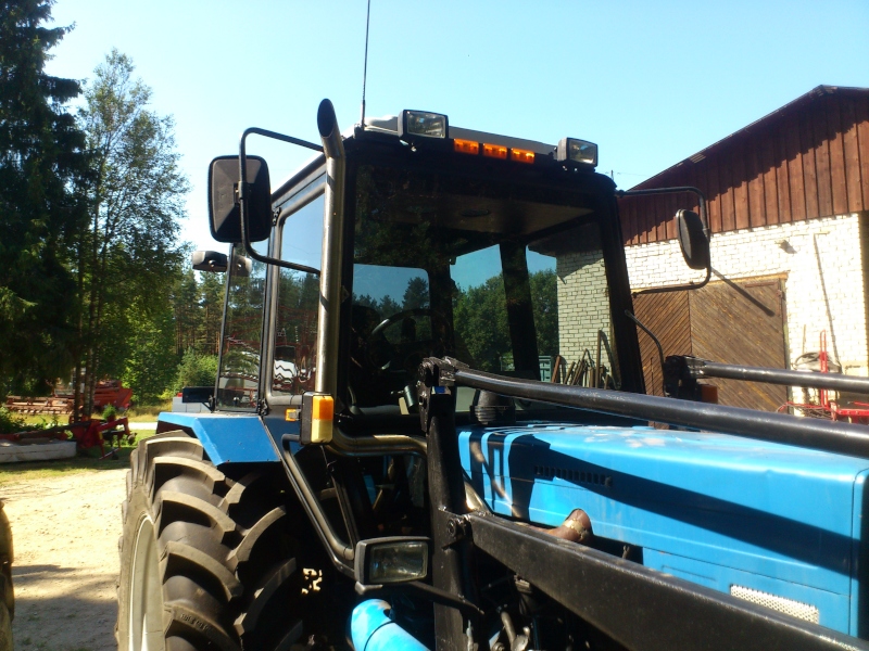

Masina klaasid said omale uue kile. Ennem oli miski odav(kehvade omadustega ja kahjustused tekkisid kergelt) ja liiga tume taga, ning ees polnud midagi. Nüüd on siis kile mille läbipaistvus on väga hea aga kergelt tumendav siiski.
Omadused:
99% UV-kiirgusest peab kinni, 50% nähtavast valgusest ja ~50% soojusest.
Põhjus miks seda kilet topin pole mitte ilus või otses palavuses, vaid selles, et mul on kerge allergia päikese valguse vastu. Pikem päikese käes olemine tekitab nahale "nõges tõve"(väiksed punnid ja korralik sügelus).
Vähem soojust ja mugavam silmale on lihtsalt suur pluss. Ere päikese valgus västab silmi.
Aga pilt ka siis ikka...
Tulemus on soliidne.

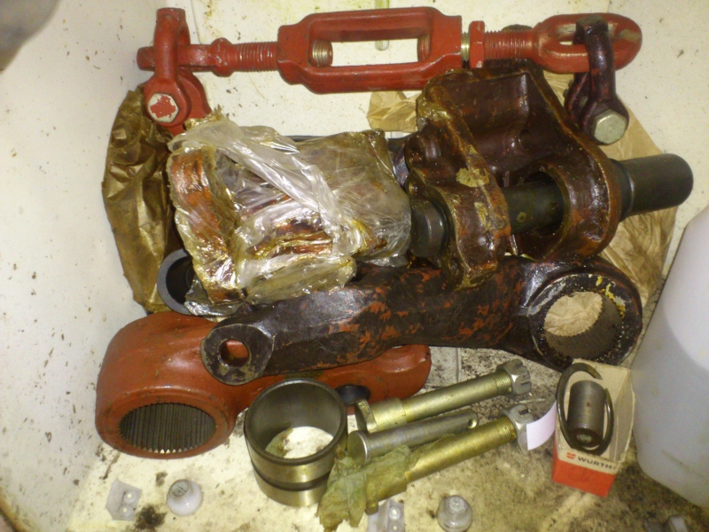

Lisaks on uue haakesüsteemi tükid olemas. Läheb siis Belaruss 100/102 ja mõni R6-e jupp külge. MIs osa kust pärit, ei mäletagi täpselt.
Igatahes on KÕIK palju jämedam, kui originaalis. Aisad on kiirkinnitusega ja tagasilla kaas tuleb ka uus ja tugevam.
Uuest haakesüsteemist teen kindlasti ka mõne parema pildi hiljem.

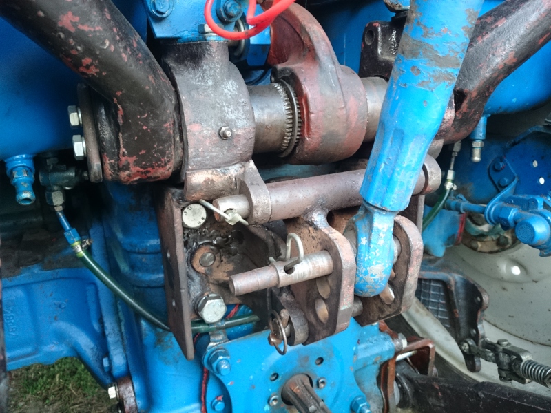

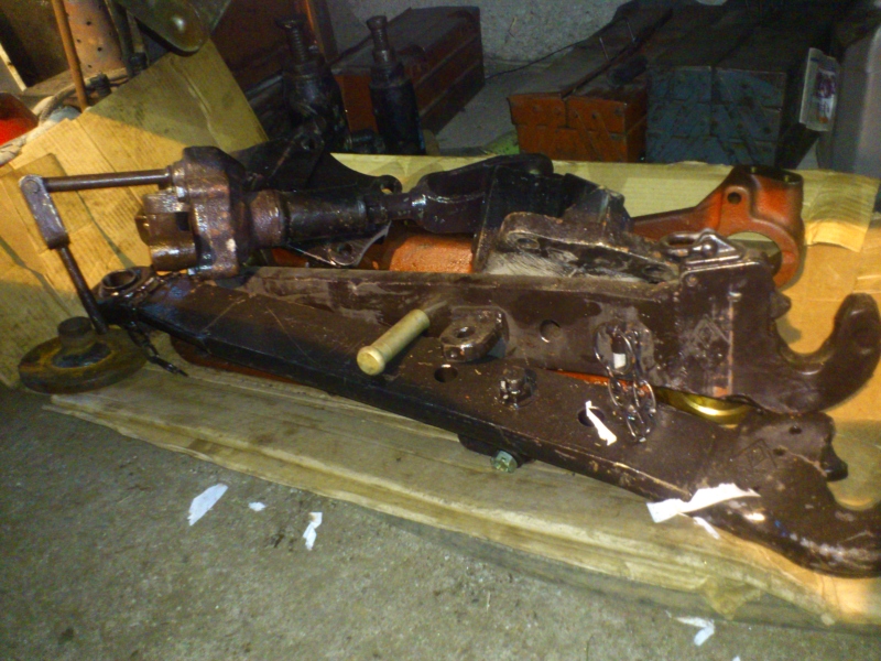

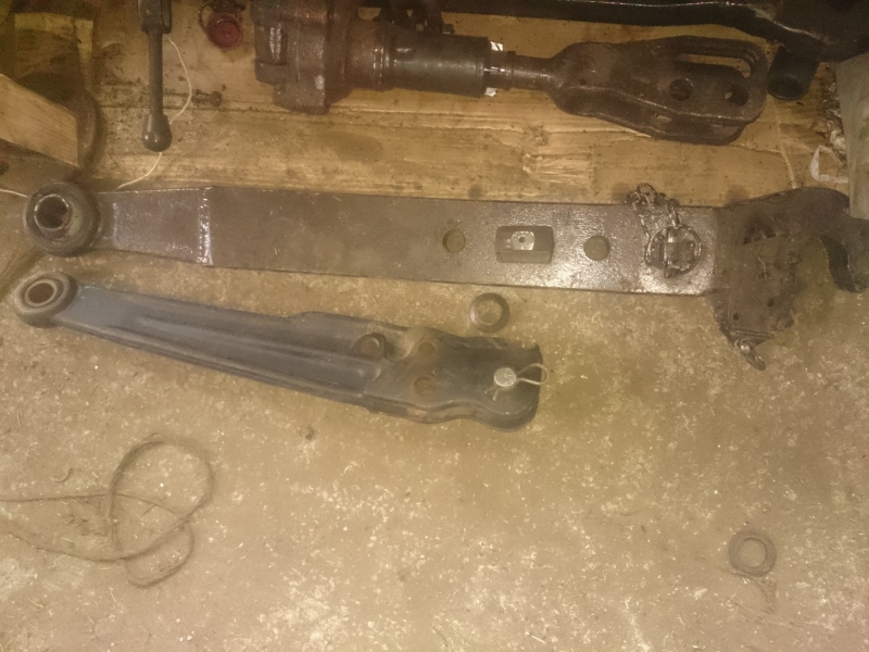

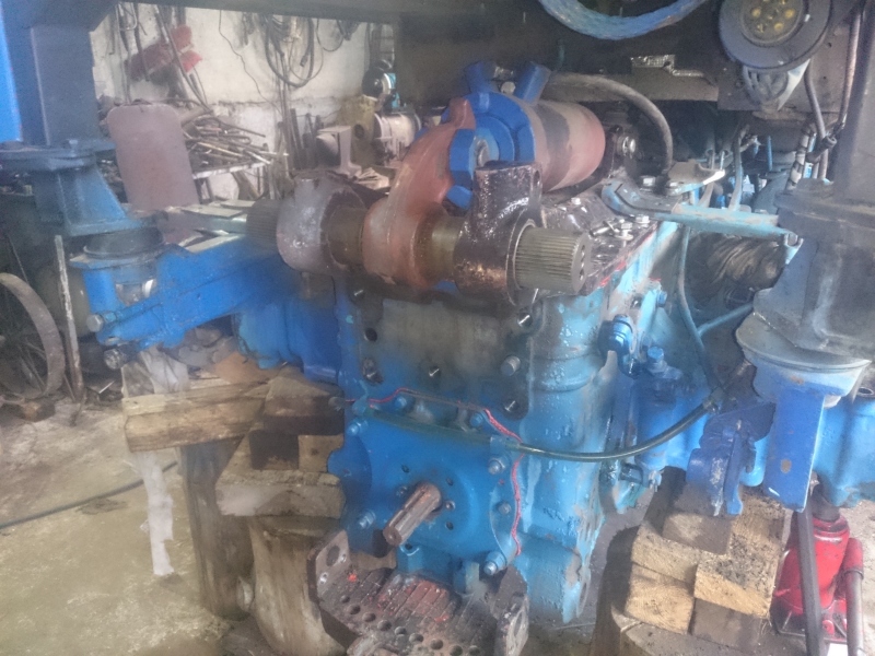

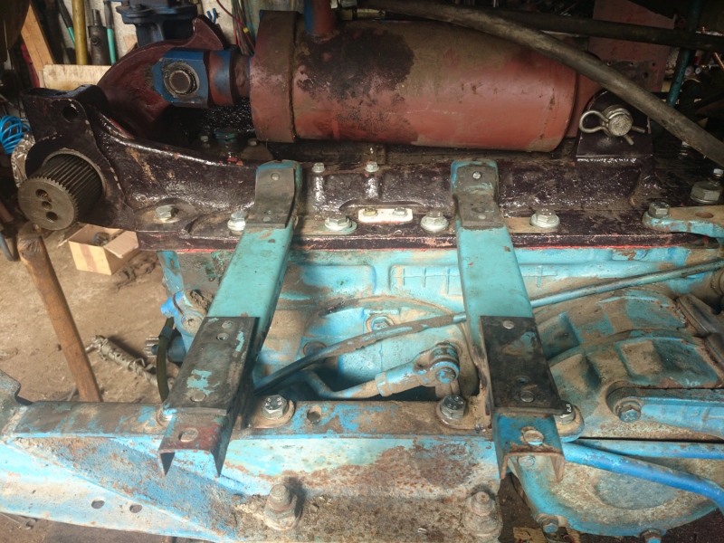

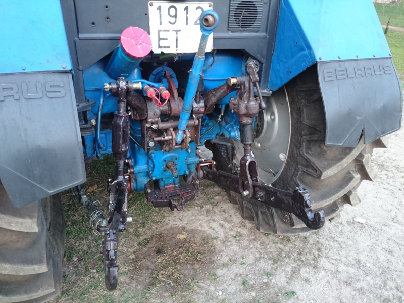

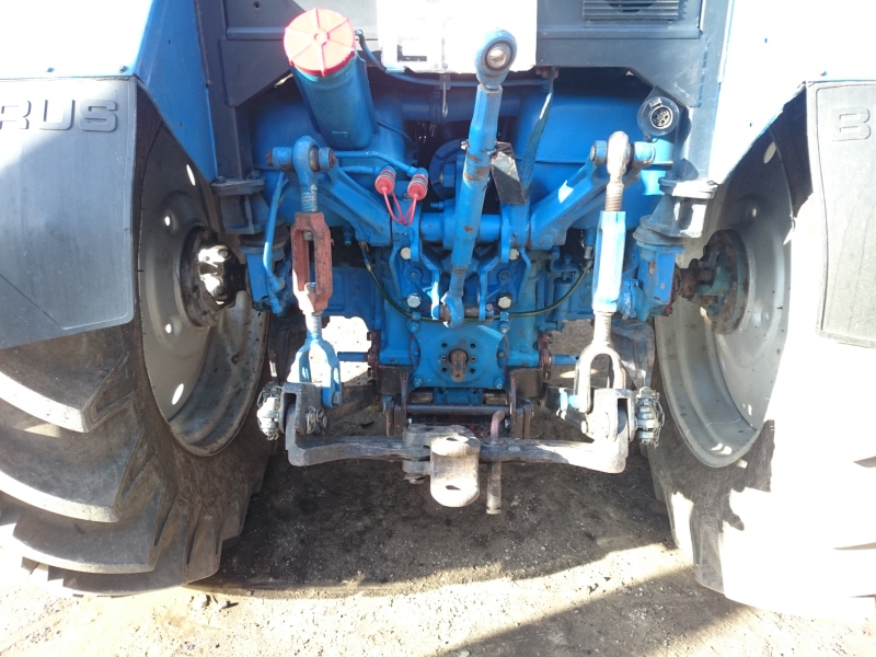

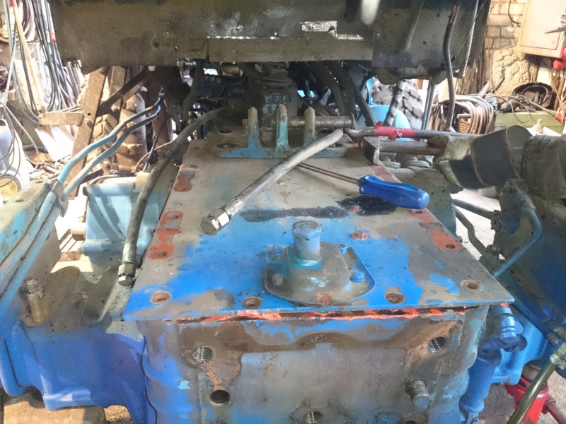

Nagu siin varasemalt juttu oli, siis läks külge R6 mootoriga belarussi tagasilla kaas ja belarus 100/102 rippsüsteem. Nagu aravata oli, oli päris palju vaja siiski muuta. Näiteks alumise võlli läbimõtt kasvas 32mm 48mm peale. Võisin ka mõne mm eksida. Seega jäi auk veidi väikseks.
Aga mõned pildid:
Algne juba tugevamaks tehtud süsteem:
Ja väiksed ehitused:
Uus vs vana(reaalne vahe veel suurem)
Ning pea-aegu valmis "uus":
Vaja paar polti kinni keerata, veidi keevitada ja uus värv peale.
Sama asi sai tehtud taas kahele Mtz-ile.
