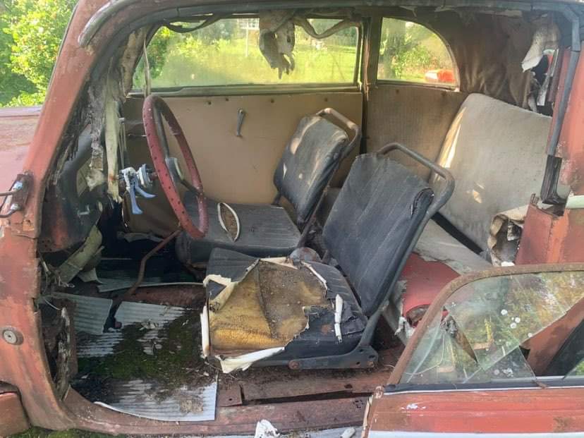

Suurepärane näide nö NIA-st ja ainult sellisena tal veel mingi väärtus ka on. Kui kellelgi on soov taastada DKW autot, siis saab sealt vaid peotäie originaalosi. Tõenäoliselt on see auto olnud alguses DKW F8 Limousine. Aja jooksul on aga kapott asendatud mudeli F7 kapotiga ja tagaosa venitatud pikemaks koos iseehitatud tagaluugiga. Viimase ümberehituse tegi noor advokaat Nigul S. 1980-ndate lõpus, kui asendas sillad ja mootori Moskvitsi tehnikaga. Ka sisu osas ei ole originaalist midagi järgi jäänud. Kahjuks on auto viimased aastakümned seisnud väljas ning selle taastamine on tõeline väljakutse.
Kuid veelkord - suurepärane näide sellest, mida meie esivanemad veel 80ndatel pidid tegema, et endale liikumisvahend saada. Pilte auto varasemast elust leiab ka eag.vanatehnika.ee

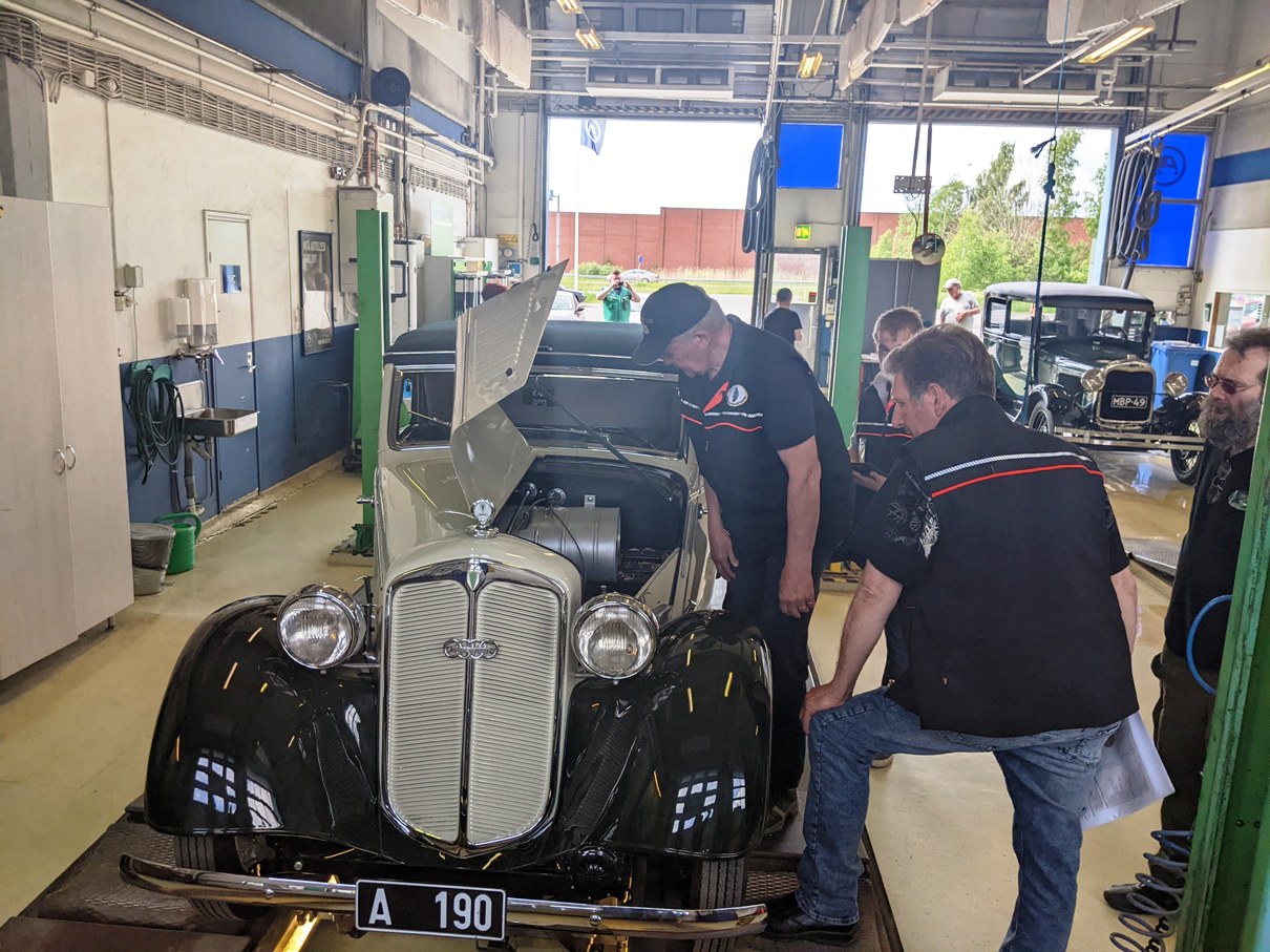

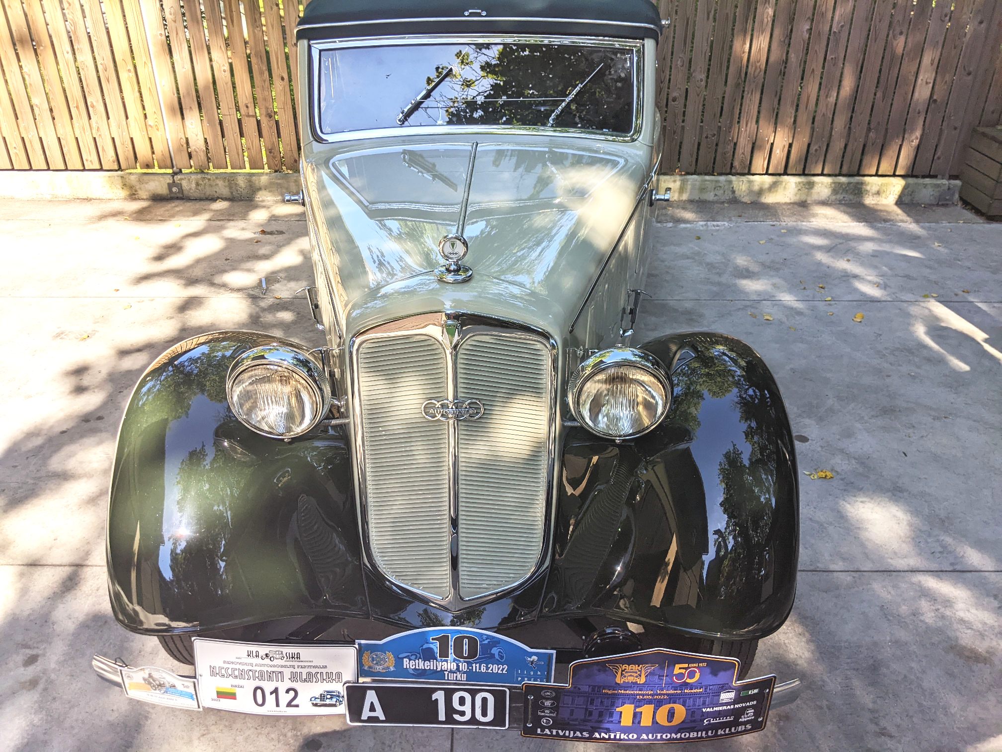

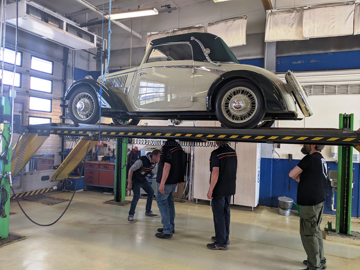

DKW F5 võttis ette reisi põhjanaabrite juurde ning osales sealse vanatehnikaklubide liidu iga-aastasel kokkutulekul. SAHK ehk Suomen Ajoneuvohistoriallinen Keskusliitto on asutatud 1958. aastal ning igal aastal korraldab Retkeilyajo erinev klubi. Sedapuhku oli sõidu korraldamine antud klubile Turun Seudun Mobilistit.
Sai kaubeldud välja ka luba osaleda restaureerimiskonkursil. Teadupärast ei jagata sellel võistlusel kohti, vaid omistatakse vastav klass. Autosid väljaspoolt Soomet võistlusele üldjuhul ei lubata ja kui lubatakse, siis on vaid osalemisrõõm ja paberil diplom. Soomlased ise saavad ka märgi autole kinnitamiseks.
Konkursil osalemine on aga ka selliselt huvitav. Auto vaatasid üle kolm eksperti ning kuna sõiduk oli tundmatu, siis põhiline fookus oli originaalsuse asemel restaureerimise kvaliteedil. Leiti mõnedelt originaaldetailidel peitmata korrosioonikahjustusi (kapoti sisekülg, summuti).
Lõpptulemuseks oli 4,9 punkti (maksimum 5,0). See mahtus vabalt kõrgemasse klassi ehk Ykkösluokasse.

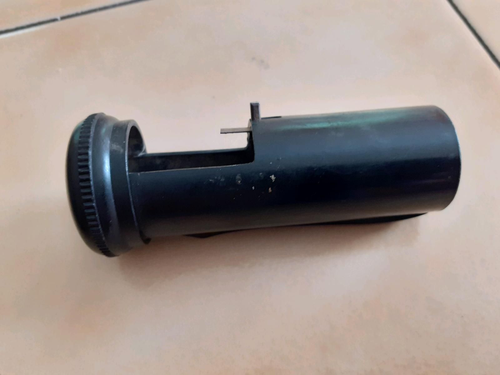

DKW armatuurlauas on omapärane torukujuline "tuhatoos". See on tavaliselt üks esimesi asu, mis kaotsi või katki läheb. Ühele autole sai sobitatud Audi ja Horch armatuurlauas kasutatud metallist sarnane detail, mis väljastpoolt on väga sarnane. Kuna nüüd on õnnestunud leida sellises seisus armatuurlaud, kus tuhatoosi koht ka terve, siis olen asunud tuhatoosi otsingule. Seni edutult, kuid on vähemalt pilt sellest, mida otsin.
Selle eseme läbimõõt on 30mm ja pikkus ca 10 cm

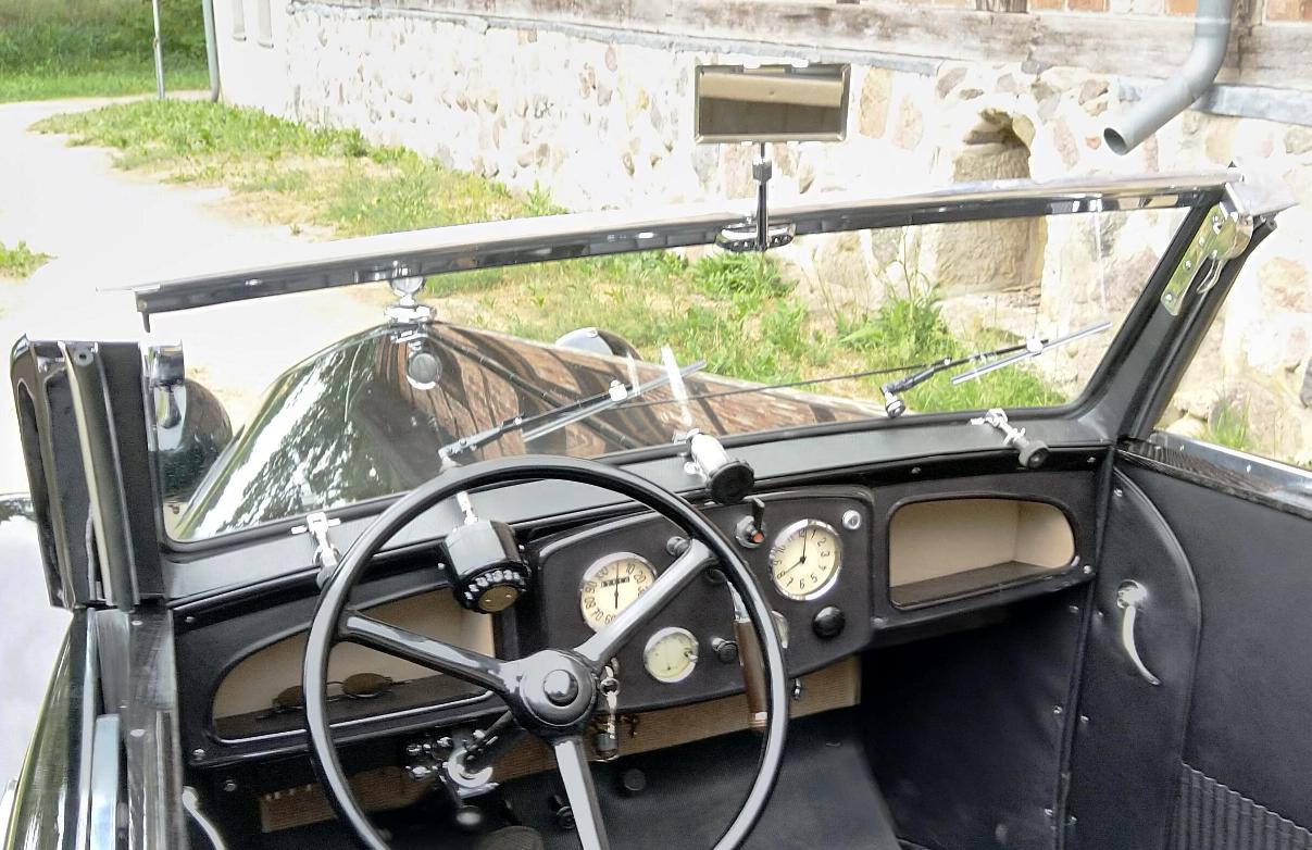

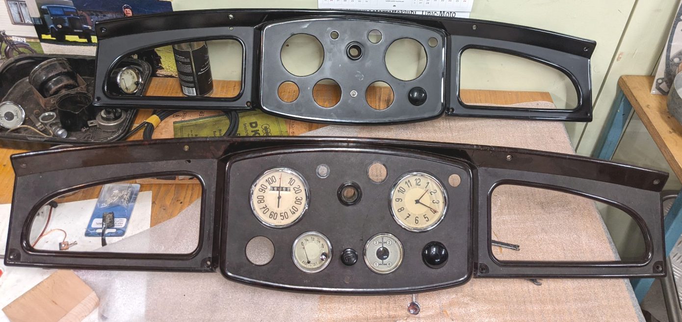

Esimesest postitusest selles teemas möödub peagi 10 aastat ning läbi aastate on olnud kogu aeg unistuste nimekirjas originaalne DKW F7 Meisterklasse armatuurlaud. Originaali leidmine on osutunud uskumatult raskeks. Puust autos jäik plastiklaadne armatuurlaud lõpuks lihtsalt purunes, rääkimata sellest, et sinna puuriti auke lisalülitite ja näidikute jaoks. Vahel harva on kusagil silmapiiril olnud originaalne korralik armatuurlaud, kuid seda Kesk-Euroopas ning reageerimiskiirus ei ole olnud piisav. Kvaliteetseid koopiaid ei tehta ning mittekvaliteetset ei ole käsi tõusnud autosse panema. Purunemise kõrval on teine probleem armatuurlaua pinnakate - see on bakeliidist valatud vormi sisse ning seda osaliselt struktuurset ning osaliselt kirju mustriga siledat pinda on keeruline autentselt järele teha. Mainimata ei saa ka jätta seda, et tegemist ei ole ju kalli autoga, mistõttu ei minul ega teistel harrastajatel ei ole huvi panustada sellisesse tegevusse ebamõistlikke summasid. Vahelepõikeks niipalju, et Audi Muuseum valmistas ca 20 aastat tagasi arvestatava partii väga kvaliteetseid DKW F5 armatuurlaudasid, mis on paljudele taastajatele olnud abiks. Ka minu autol on selline koopia, kuid originaalist seda eristada ei ole võimalik - kasutatud on samu vanu vorme, et isegi omaaegsed logod on siseküljel olemas.
Selle ikalduse juures saigi 2011. aastal üks DKW (see punane) valmis hoopis hilisema mudeli ehk F8 armatuurlauaga. See oli seal olnud juba aastakümneid ning ei ole kuidagi sõitmist seganud. Aastaid elasime ka teadmises, et võib-olla ongi selline üleminekumudel, kus juba uuem armatuurlaud kasutusel. See aga kinnitust ei leidnud ning 1957-1958. aastal tehtud fotodel samast autost võib aimata, et kui Harald Meri sellega Moskvast Eestisse sõitis, siis oli veel originaalne armatuurlaud autos. Nüüd saab vanasõidukina tunnustamise akti tähtaeg läbi ja tahaks ka selles küsimuses jõuda originaalsusele lähemale. Aga sellest juba edaspidi.
Paar postitust varem on juba kajastatud seda, et originaalne armatuurlaud mitmes tükis on leitud ning kokku liimitud. Nüüd oleme jõudnud niikaugele, et ettevalmistustööd autosse paigaldamiseks on jõudnud lõpule. Mõned armid on näha, kuid jäägu need möödunud raskeid aegu meenutama. Parandatud armatuurlaud ei lähe siiski kasutusse punase auto peale, vaid sinisele, mis ka muus osas oluliselt originaalsem. Pealegi ei ole me pärast originaalarmatuurlaua kordategemist enam üldse rahul 6 aastat tagasi tehtud  tööga ja tahame selle ümber teha.
Rahulolematus paistab kõige selgemini alloleval pildil. Originaalse pinnakattega ning ülevärvitud armatuurlaua erinevus on ikka liiga suur. Püüame nüüd paremini.
RE: DKW esiveolised autod F-seeria - Raivo - 30-01-2023
See alumine parempoolne on mingit sorti "kell" või lihtsalt infotahvel?
RE: DKW esiveolised autod F-seeria - DevilDeVille - 30-01-2023
(30-01-2023, 16:09 PM)Raivo Kirjutas:  See alumine parempoolne on mingit sorti "kell" või lihtsalt infotahvel?
Skeem käikudest, mida sai mäletsemistmööda läbi augu armatuuris sikutada ja kruttida.

Originaalne armatuurlaud on leidnud autos nr A260 oma koha. Kasutusarmid on näha, kuid originaalne pinnakate kaalub need iluvead üles.
See muidugi ei ole lõppjaam - soov on leida ikkagi ka päris terve armatuurlaud. Seega on põhjust edasi tegeleda.
Seni sellel autol (A260) olnud remonditud ja värvitud armatuurlaud sai uue remondi ning püüame seekord värvitööd paremini teha. Siis leiab ta uue kasutuse teisel autol A071, mis seni sõitis ringi järgmise mudeli ehk F8 armatuurlauaga.

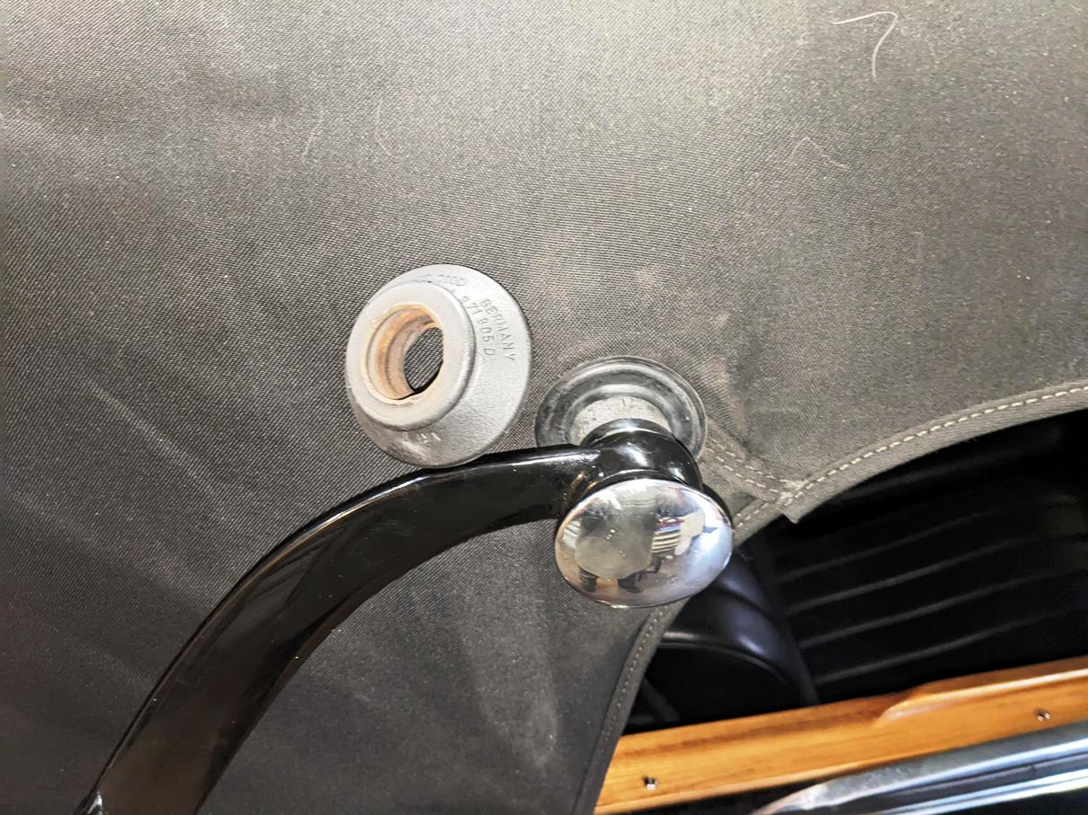

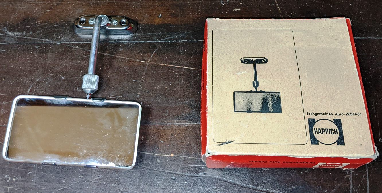

DKW Front-Luxusel on pikendatava varrega sisepeegel. Kui katus avatud, siis peegi tavaasendist tahapoole ei näe, kuna lahtikäiv katus on avatuna kõrge kuhi. Tahapoole nägemiseks pööratakse peegel varre otsas ülespoole ning vajadusel ka pikendatakse vart. Sarnast tüüpi peegleid kasutati paljudel autodel enne II Maailmasõda. Seetõttu ei leia seda ka varuosakataloogist eraldi detailina. Selliseid peegleid on jupikaupa otsitud ja leitud ning remonditud ja kroomitud enam kui 10 aastat. Nüüd sattus kätte selline uus peegel, mis veel originaalpakendis. Võimalik, et see on valmistatud ka pärast suurt sõda ehk tegemist võib olla ka nn B-varuosaga.
