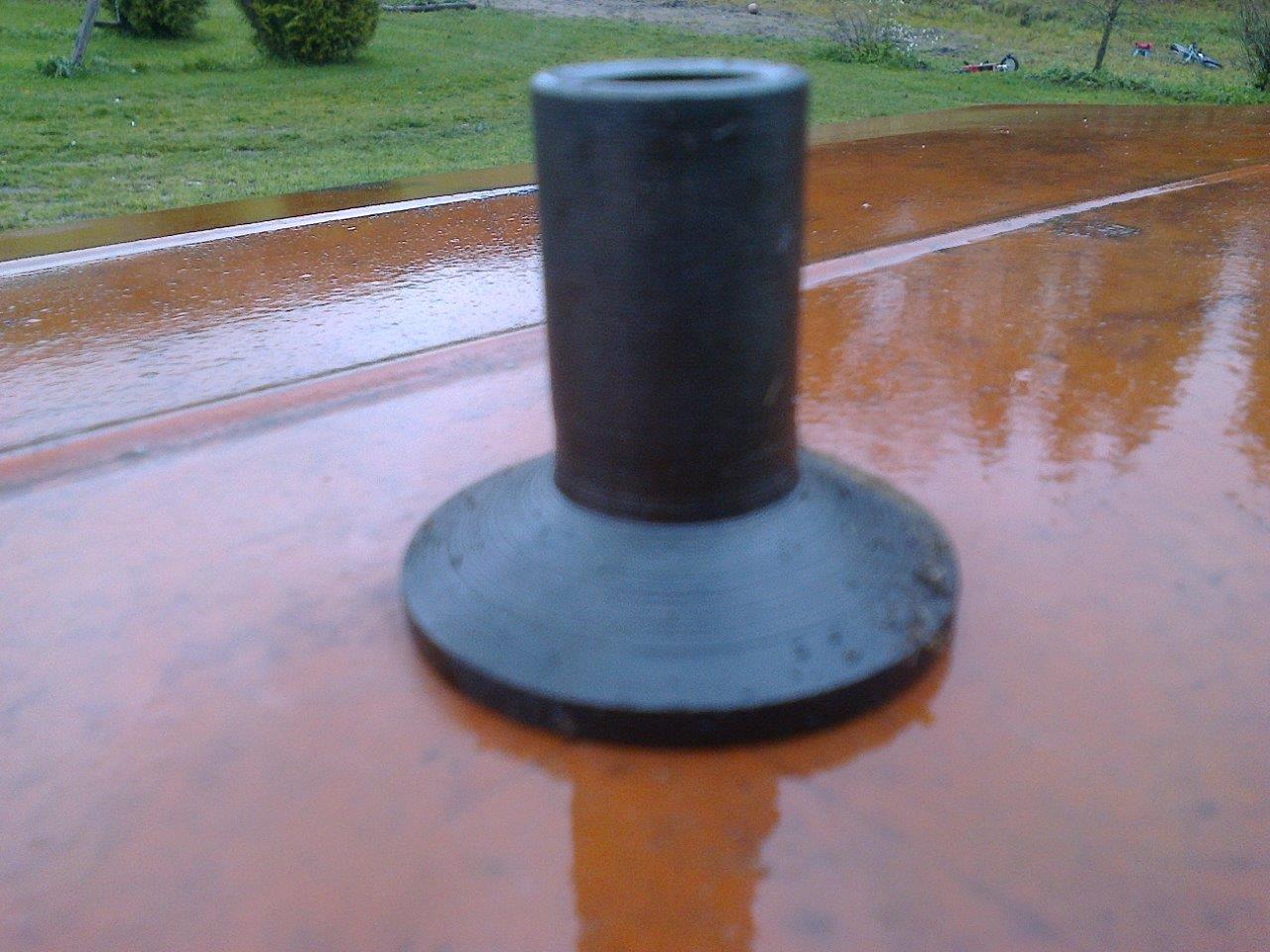

Kui  kellelgil peaks juhtuma, et eelmine masina omanik on suutnud pehmesse venerauda üli kõva alumiiniumist bensiinikraani valesti sisse keerata ja seega paagi keerme ära rikkunud, siis teadmiseks, et kraanil olev keere on mõõtutega M14X1,5

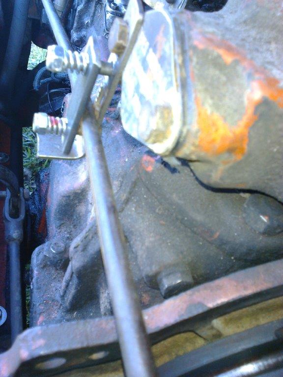

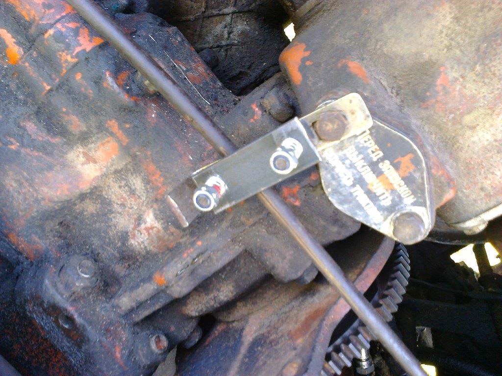

Kuna lindil on gaasihoovastik üks paras õnnetus + lisaks igasugused värinad, siis masinal liikusid tuurid oma tahtsi.
Et asi korralikult kontrolli alla saada, siis tuli paigaldada gaasihoovastiku pidur, asi toimib.
RE: Naabrivana DT-75 - v6sa - 08-10-2014
(07-10-2014, 19:07 PM)Naabrivana Kirjutas:  Kuna lindil on gaasihoovastik üks paras õnnetus + lisaks igasugused värinad, siis masinal liikusid tuurid oma tahtsi.
Vedrupinge all olevad friktsioonkettad peaks ju toimima küll? Või on keegi targem need juba ära ratsinud küljest?
RE: Naabrivana DT-75 - Naabrivana - 08-10-2014
(08-10-2014, 08:41 AM)v6sa Kirjutas:
Need võivad kabiinis isegi töötada, aga kuna sealt edasi on igal hoova liitel 1-2mm lõtku lisaka veel kabiin vist ka liigub, siis pumbale andis selline asi tunda.
RE: Naabrivana DT-75 - pen.skar - 08-10-2014
T 150k`le sai moskvitsi käsipiduri trossist gaasivärk tehtud- palju rahulikumaks jäi. Polnud enam kiiret pehmeksligunenud mootoripatjade vahetusega.
(08-10-2014, 15:50 PM)pen.skar Kirjutas:  T 150k`le sai moskvitsi käsipiduri trossist gaasivärk tehtud- palju rahulikumaks jäi. Polnud enam kiiret pehmeksligunenud mootoripatjade vahetusega.
Mõtlesin ka trossile, aga ühtegi asjalikku jubinat ei jäänud näppu ja seega sai lahendus hetkel selline.

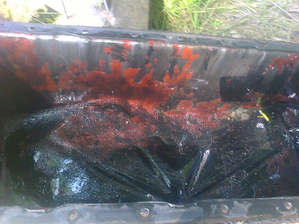

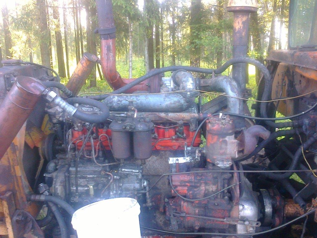

Vana plokikaas, 1ja 4 silindril katkised klapivedrud. 2 ja 3 silinder vee kahjustusteka, taasatmine keeruline või isegi võimatu, lisaks tugevalt kahjustatud klapipesad. Lisaks on plokikaas veel väljalaske kollektoripoolsest küljest liimitud 2ja 3 silindri vahelt
Hülsitihendid vahetatud ja uus plokikaas, koos lihvitud klappidega ootab kohale panemist.
Küttepump, remondist tagasi ja ootab paigaldamis järjekorda.
Karteripõhi oli hoolsalt seest värvitud, kuid see värv mis sealt puudu oli, selle saime filtritest kätte. Ka turbo filter oli seda täis. Paigaldatud sai uus karteripõhi kuna see oli ka liialt mõlkis
Silindrimansetid nägid ääretult kehvad välja, nagu hiired oleks olnud.
Traktorile sai paigaldatud mootori juurde küljeplekid, mis enne sealt puudusid.
RE: Naabrivana DT-75 - Naabrivana - 16-10-2014

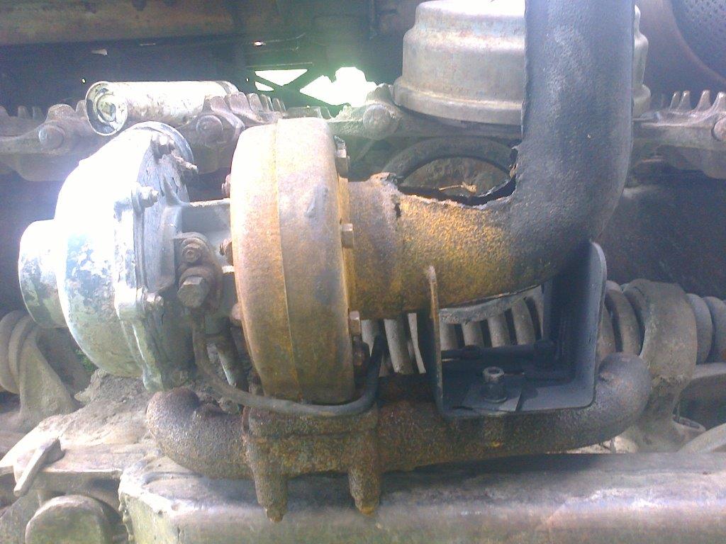

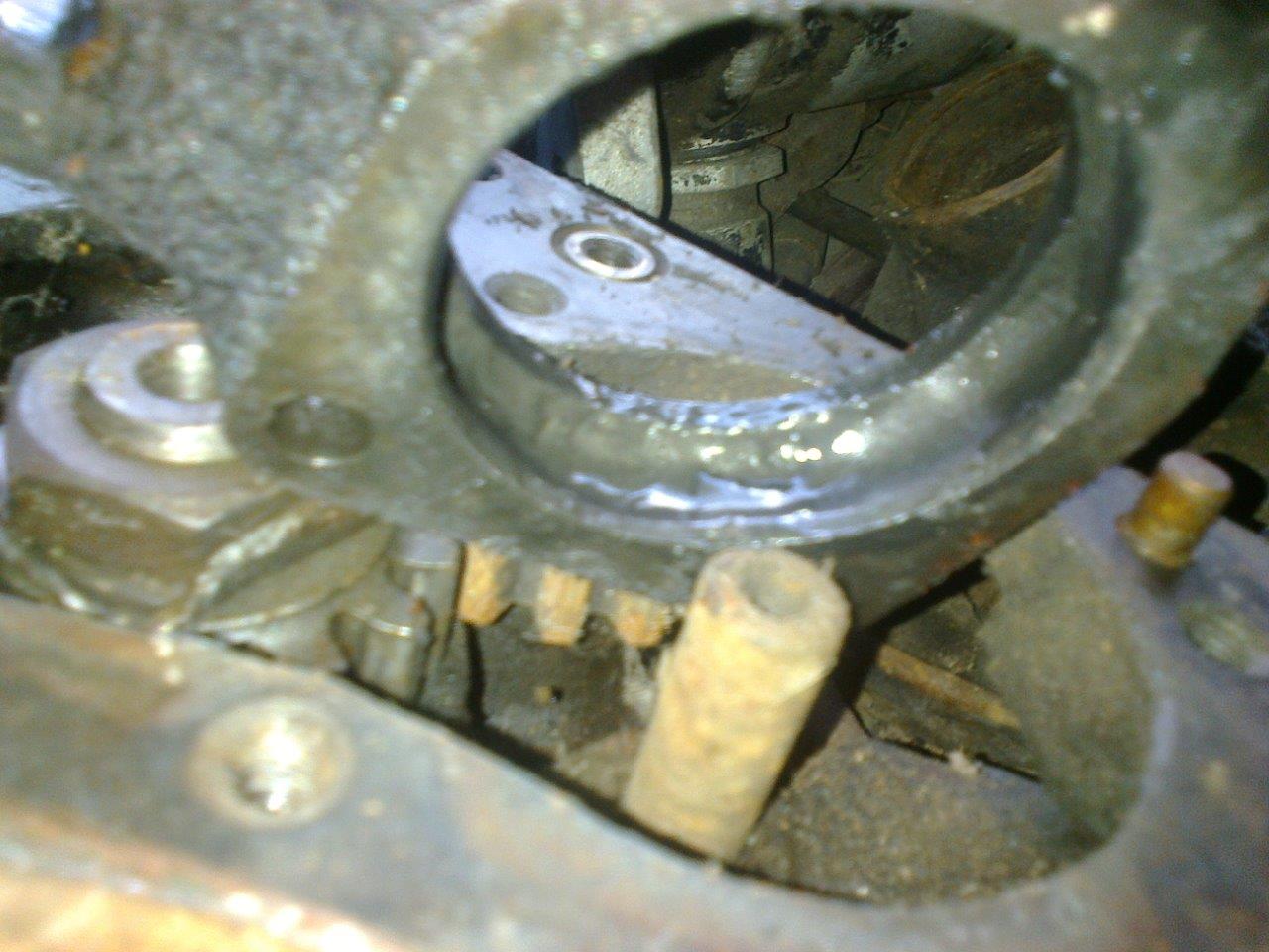

Vana ja vabalthingav turbo väljalase, lisaks turbol puksid kulunud ja ühesõnaga p....s.
Alt ülesvaade
Uus turbo koos väljalaskega. Tegemist on siis suure turboga, mis kinnitub kuue poldiga. See ei anna nii palju jõudu juurde kui väiksemad turbod, mis kinnituvad 4 poldiga kollektorile.
Üldiselt töötab see mootor ka ilma turbota hästi.

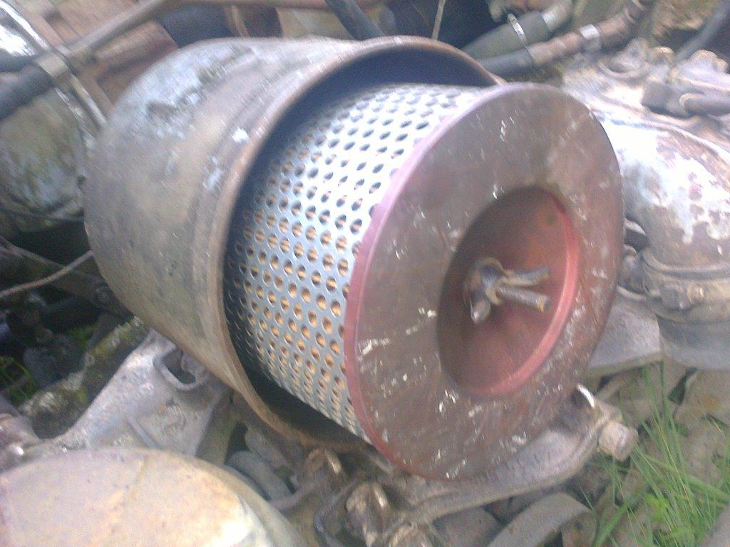

Igaks juhuks sai pandud ka uus õhufilter vana oli juba oma aja ära elanud.

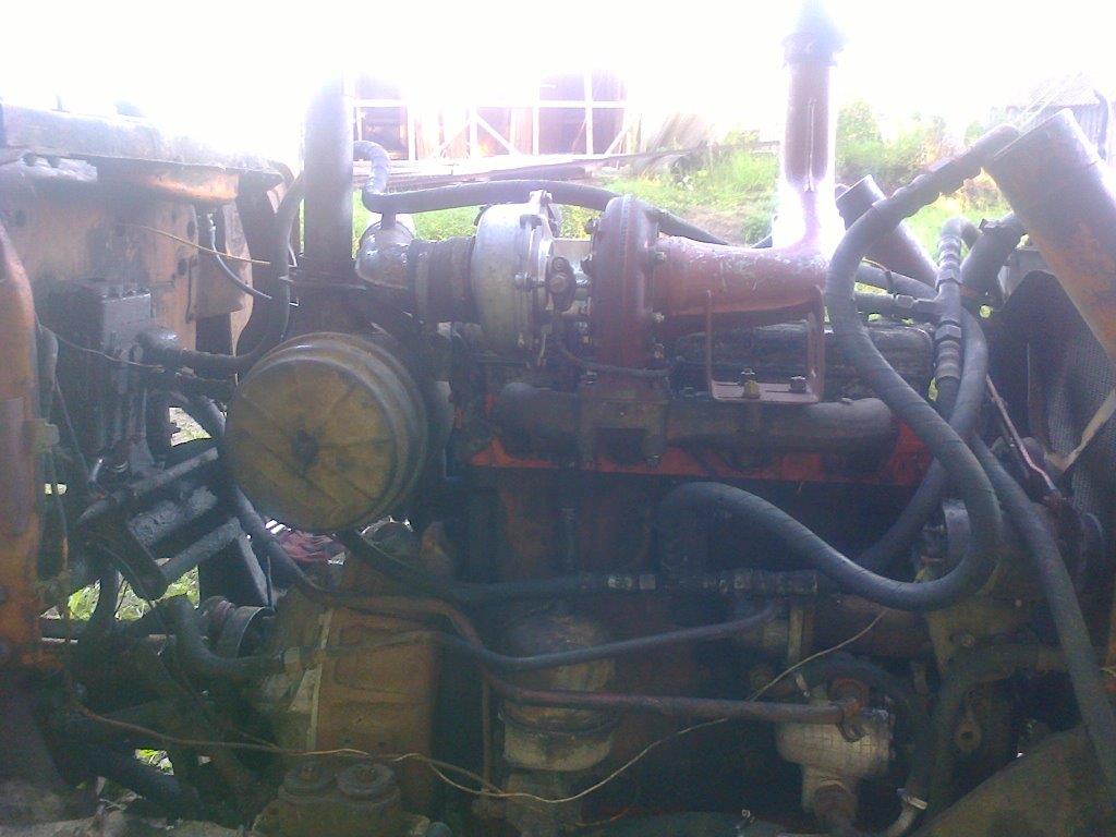

Lõpuks peale tuhandeid remondi minuteid, sadu käibel olevaid eurosid,  lõpmatud närvi kulu ning lisaks sadu läbituid kilomeetreid näeb asi selline välja.

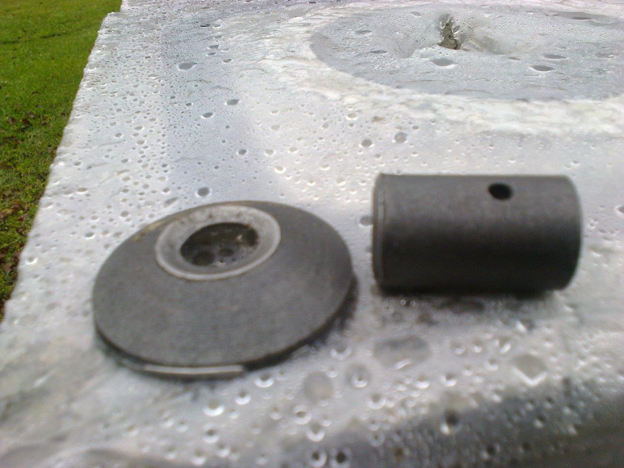

Kuna masin on pakkunud siiani palju avastamis rõõmu ja muid üllatusi, siis polnud imestada, et seda või pakkuda käivitusmootor.
Ja siis imestan, miks karburaatorit masin ise ei kruti.
Ideaalis peaks see jupp olema selline ja ühes tükis.

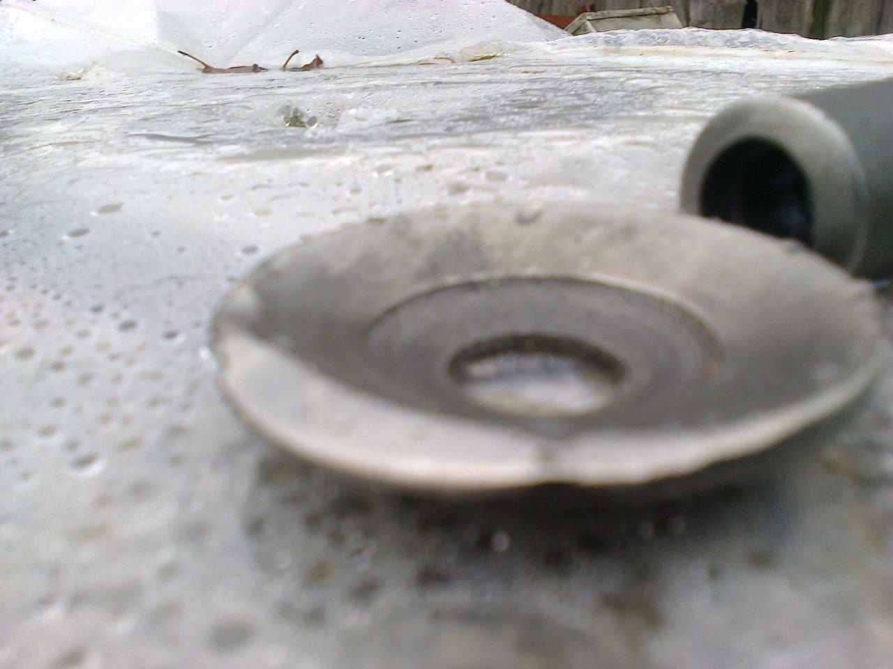

Peale mitmendat korda asjade kokku-lahti võtmist  jõudis järg selleni
Nagu näha on kuulid külgseina täiesti läbi kulutanud.
Seega tuli ka see jubin välja vahetada.
Miskit on seal käivitusmootori juures veel, mis nöögib, aga hetkel pole väga süvenenud.
