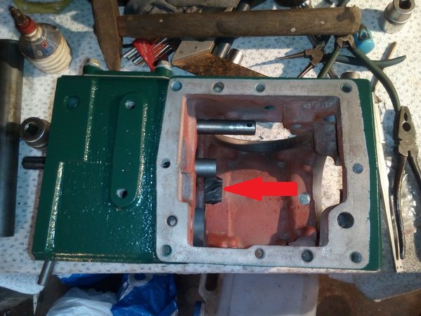

Ja teine asi:
Noolega viidatud võlli (difri vedava hammasratta) ja veotelje vahemaa peab tehasejuhendi kohaselt olema 44 -0.16 mm. Reguleerimine käib korpuse eesiseinas paikneva stakani alla paigutatavate reguleerlehtedega. Tehases on vast mingi spetsrakis, aga kuidas kodustes oludes telje keskpunkti leida? Vist on kõige targem differ paika panna ja üritada siis sealt mõõta?
Lõpuks vastus uudishimulikele, kellel võib tekkida küsimus, et miks see värgendus roheline on? Juku rääkis kah sõpradele, et värvib enne pulmi riista roheliseks. Sõbrad küsivad, et miks. Juku siis seletab, et kui pruut pulmaööl küsib, et miks ta sul roheline on, käratan mina: kus sa, krdi lic, teistsuguseid oled näinud Big Grin  Tõsisemalt rääkides: Kuta sai kah samasse tooni (RAL 6005), mulle meeldib Smile
RE: Sarvbelarussi velmamine - 2715 - 28-10-2018
See mõõtmine on rohkem geomeetria ja matemaatika teema.
Kõigepealt ava läbimõõt mõõta ja siis mõõta ava servast liitepinnani ja liita see pooliku ava läbimõõdule ning saab mõõta liitepinnast selle kauguse.

(28-10-2018, 22:36 PM)2715 Kirjutas:  See mõõtmine on rohkem geomeetria ja matemaatika teema...
Ei vaidle vastu. Küsimus selles, kuidas seda vajaliku täpsusega teha ja kuidas teoreetiline teljekoht kindlalt fikseerida. Kui differ sisse panna, on orientiiriks sateliidi telg. Ehk annab selle kaudu midagi tuletada.
Teine variant. Leida teljekoht ja sealt edasi mõõt korpuse tagumise liitepinnani (kuhu käib haakeklamber/jõuvõtukorpus). Ja siis poltida sinna mingi latt või plaat, panna sellest polt läbi ja siis polt vajalikule kaugusele keerata ning poldiotsa orientiirina kasutada. Kuidas tundub?
Võib ju oletada, et tehases on see mõõt õigesti paika pandud, kuid kindlasti on detailid aastatega kulunud, ja pole ka garantiid, et asjaga tegelenud Vasja päris kaine oli Smile
RE: Sarvbelarussi velmamine - 2715 - 29-10-2018
(29-10-2018, 10:28 AM)oltsberg Kirjutas:  Ei vaidle vastu. Küsimus selles, kuidas seda vajaliku täpsusega teha ja kuidas teoreetiline teljekoht kindlalt fikseerida. Kui differ sisse panna, on orientiiriks sateliidi telg. Ehk annab selle kaudu midagi tuletada.
Kuidas seda vajaliku täpsusega teha?
Tulebki teha nii täpsete ja sirgete mõõteriistadega et saavutada vajalik täpsus.
Kui differ sisse panna siis mis mõõteriistaga on võimalik mõõta satelliitide telje ja teo otsa vahekaugust?
Kas satelliitide telg on täpselt tsentrist läbi puuritud või on sattunud 0,4mm nihkesse?
Pealegi kui differ juba sisse panna siis võiks vaadata hambumisjälge ja jätta see mõõtmise osa ära, pannes teo nende seibidega kokku mis seal enne olid ja samasse kohta kus nad olid.
Koonuslaagrite kõrguse tolerants oli ehk 0,04mm ja seega laagri vahetusega ei saa see tolerantsist välja minna kui just täpselt piiripeal ei olnud ennem.
Kuna aga detailid on aastatega kulunud ja asjaga tegelenud Vasja teades, et selle asja pöörlemiskiirus ei ole nii suur et undamine võiks välja kosta pani sellele paar reguleerseibi vahele sest freesija mõõtis ava šablooniga ja leidis et on tolerantsi piires kuid natuke alla.
Seega tahtes juuksekarva poolitada on ikka värvijälje järgi panemine ainus aktsepteeritav lahendus.
Kui teol on jälg sisemises servas tuleb kaugemale nihutada ja kui välimises lähemale kuni jälg on kas hamba pikkuselt või hamba keskel.
Nüüd alles on mõtet difrit hakata sissevälja liigutama et taldrikul ka jälg keskele ajada.
Et aga selle töö juurde mitte ära minestada on kaval mõõta võllidel laagripinnad ära ja kui vaja kohandada nõnda, et laager läheb käega otsa ja tuleb otsast.

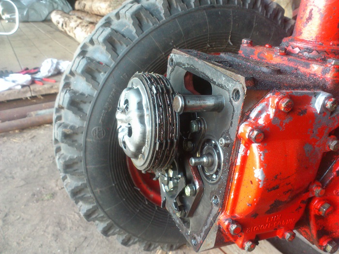

Aga ühe koha pealt sai mõistus otsa Sad  Uue siduriga oli kaasas selline junn:
https://forum.automoto.ee/attachment.php?aid=62316
Kataloogis ega tehasejuhendi joonistes sellist asja ei ole, samuti netiavarustest leitud fotodel. Mis imeasi see siis on?
RE: Sarvbelarussi velmamine - motamees - 20-03-2019
Häste klapib siduri vedrude "nagiks". Noh paned sinna siduriplaadi peale ja venitad vedru konksud taha. Ei tea küll, miks see hää oleks.
RE: Sarvbelarussi velmamine - oltsberg - 21-03-2019
(20-03-2019, 00:27 AM)motamees Kirjutas:  Häste klapib siduri vedrude "nagiks". Noh paned sinna siduriplaadi peale ja venitad vedru konksud taha. Ei tea küll, miks see hää oleks.
Minu mõttepallike potsatas täpselt samasse auku. Ja minagi ei mõista, miks see hää oleks Sad  Ma isegi proovisin seda jubinat surveketta peale panna ja vedrusid venitada. Mitte eriti lootustandev ettevõtmine Sad
Vaatame seda teemat ja sealt pärinevat pilti
Pole seal sellist asja, ei olnud ka minu aparaadi originaalsiduril. Kui see julla oleks nii tähtis, et selleta läbi ei saa, siis miks ei ole teda tehases punktkeevitusega surveketta külge pandud?
Või äkki mõeldud juhuks, kui kettad kulunud/vedrud väsinud - siis saab selle abil olukorda kompenseerida? Samas saab vedrusid ju peale keerata.
Ootan mõtteavaldusi praktikutelt. On keegi kõnealust jubinat masina küljes näinud?
EDIT: Või on tegemist abivahendiga vedrude algpositsiooni reguleerimiseks? Et paned kõigepealt selle jubina paika, venitad vedrud taha ja siis veendud, et vedrud oleksid võrdse pinge all? Kui kettad paigas, siis ju vedrusid näha ei ole.

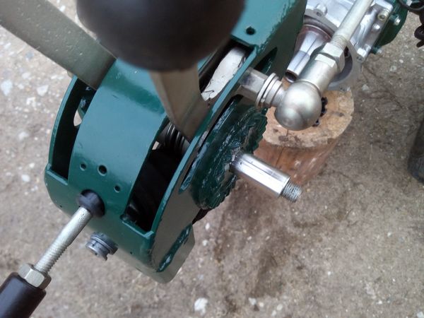

Raportid sisseviidud ratsidest. Jõuvõtt on tehtud opereeritavaks juhikohalt:
Kasutatav ka pööratud sarvede asendis:
Algselt oli käiguhoovastiku ülemine ots kavandatud selliseks  Asi tuli tunnistada pooletoobiseks, uus lahendus sai selline:
Seega varda mõlemas otsas samasugused liigendid, varda pikkust saab muuta ca 23mm, mis on piisav (originaalkonstrutsioonil see suurus ca 30 mm). Et selliseid käigukange saaks paigaldada, närisin külje peal neid kaarekujulisi pilusid suuremaks ning võtsin kasutusele uue puksi Made in Setomaa:
Seega on paremale poolele puuritud puksisuurune auk, kust saab puksi sisse torgata. Originaalkonstruil tuli puks pista käigukangide sisse ja kogu kupatus altpoolt kuvaldaga paika taguda Sad Päriselt kah. Muudetud kangide puhul see enam võimalik ei olnud. Veel sai operaatori käeulatusse toodud õhuklapiga opereerimine:
Õhuklapi jaoks siis originaali gaasihoob, gaasiga opereerimine käib tollest tagumisest mustast hoovast.
Aga vot nüüd on selline probleem, et sidur ei taha lahutada Sad  Eespool oli juttu reguleerseibist (või kuulist). Minu mõte liigub sinnakanti, et tolle lisamisest peaks abi olema. Või...?
